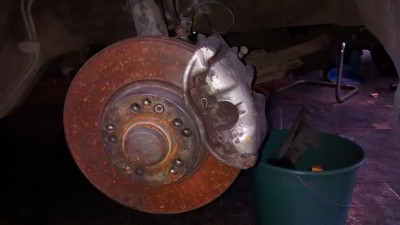

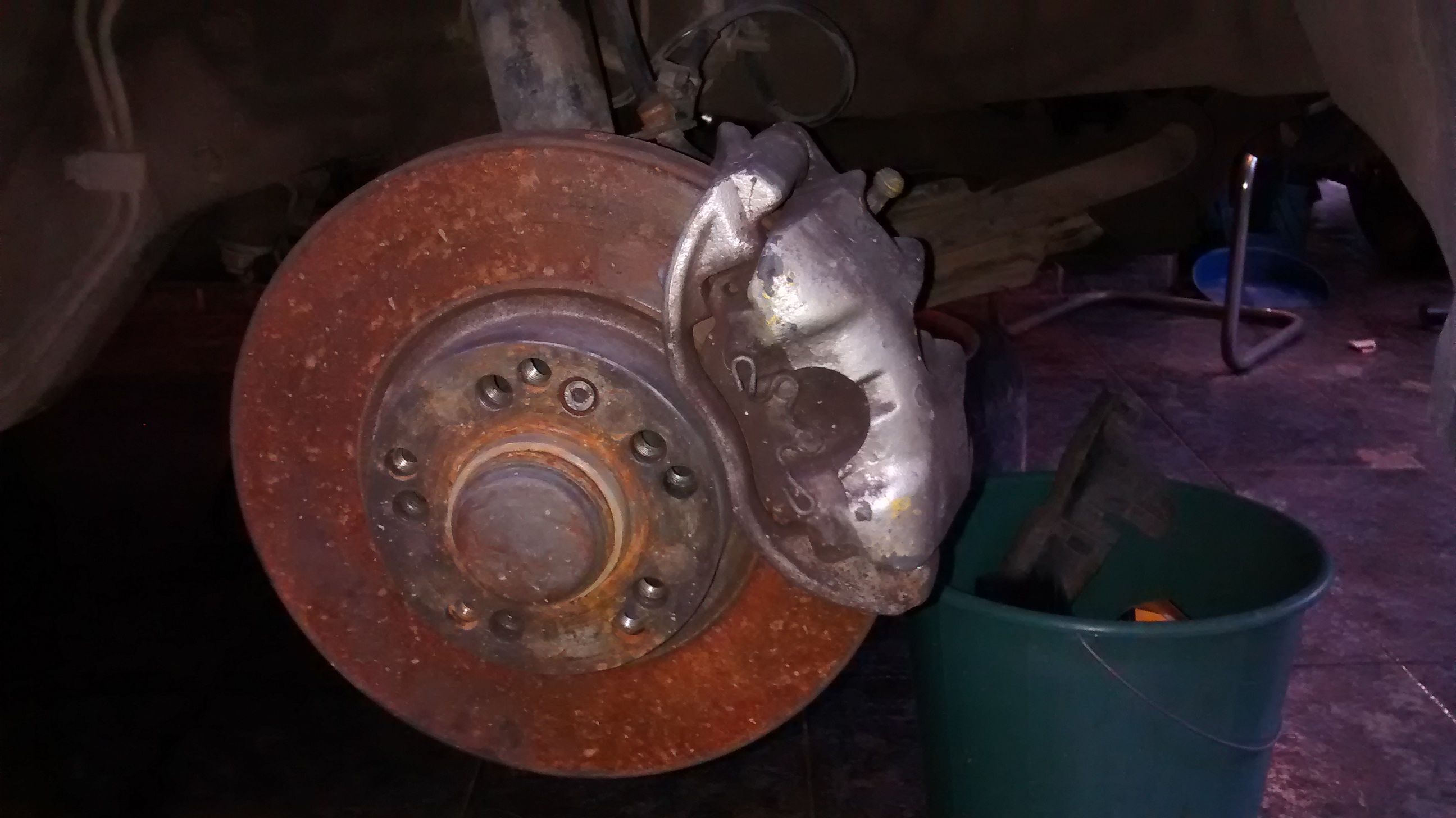

O jeito seria fazer o que eu fiz, levar os cubos de roda e os discos de freio em um torneiro pra abrir outra furação. Eu já mostrei no tópico do meu carro que os cubos dele tem 10 furos, uso justamente furação de BMW nos aros 20".
Porém é um negócio que eu fiz e não aconselho à ninguém fazer, porque os cubos são mais espessos nos locais onde fica a furação original, ele é mais fino onde fiz a nova. E tem que ser muuuito bem feito, se não acarreta uma infinidade de problemas chatíssimos.
E um torneiro que realmente vá fazer isso direito, ou vai preferir não fazer ou vai te cobrar bem caro. O meu foi um amigão que fez, ele é ótimo e tem até fresadora computadorizada. E disse que não faz pra mais ninguém porque pra ele não vale à pena, ele só faz em fusca kkkk.

Confesso que não estava muito animado com ideia de adaptar, eu trabalho em uma Metalúrgica, no caso eu mesmo iria fazer os adaptadores com o melhor capricho do mundo rsrs e com a espessura que fosse necessária, mas estava com muito medo da roda ficar muito pra fora mesmo.. Acabei deixando pra lá, já nem sei mais dessas rodas, confesso que por outras vezes sempre deixei p/ lá qndo apareceu essas rodas, acho que não tem outro modelo que eu queira mais do que essa pra esse carro kkk Mas infelizmente essa é uma coisa que não vou realizar, pois não vou sacrificar a segurança pelas rodas... Refurar o Cubo como vi a imagem da sua, pelo que já vi no meu trabalho, acho que também é meio arriscado, o diametro interno das roscas que não dá p/ ver por fora ficam maiores que o visual interno, deixando as paredes entre elas mais finas do aparentam. Para rodar em rodovia que é o meu maior uso, as vezes com carro pesado p/ viajar ficaria com muito medo..
