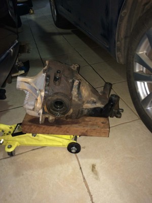

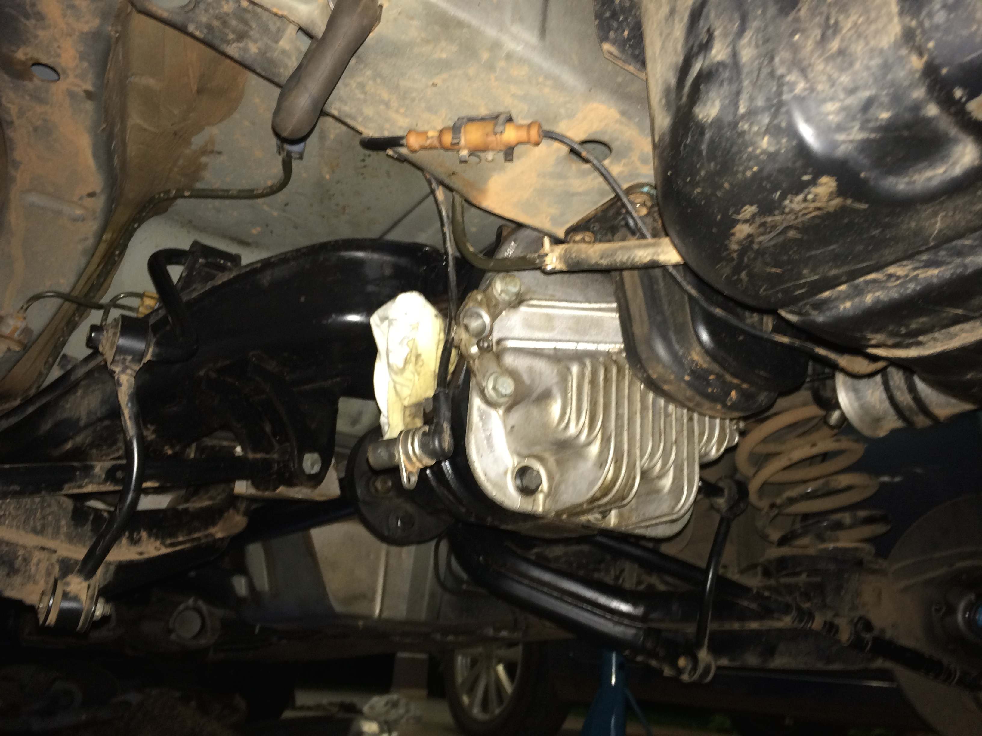

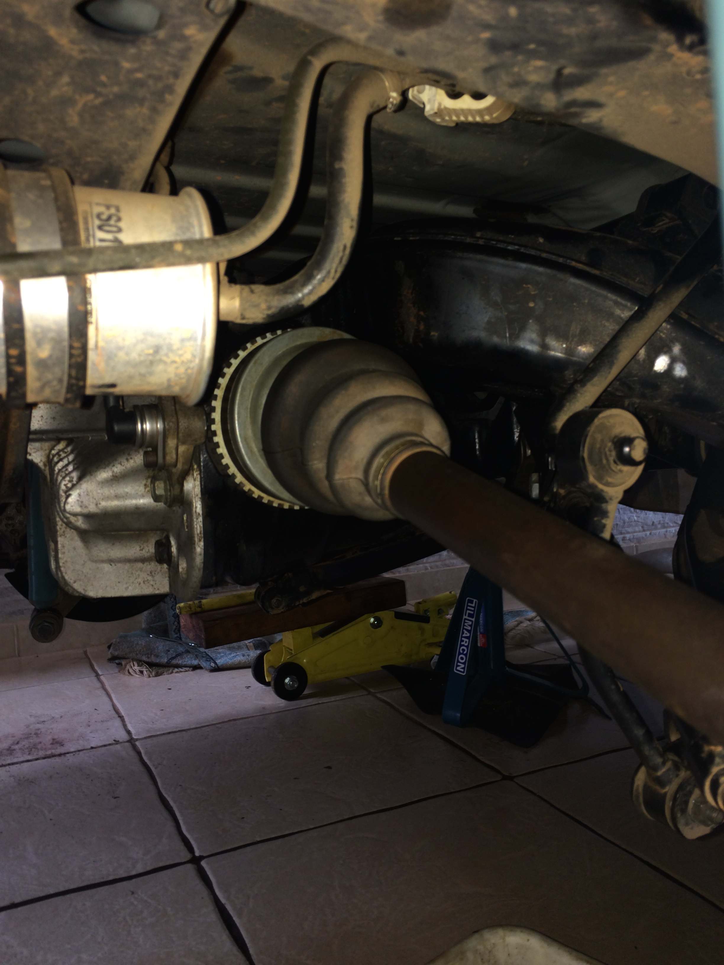

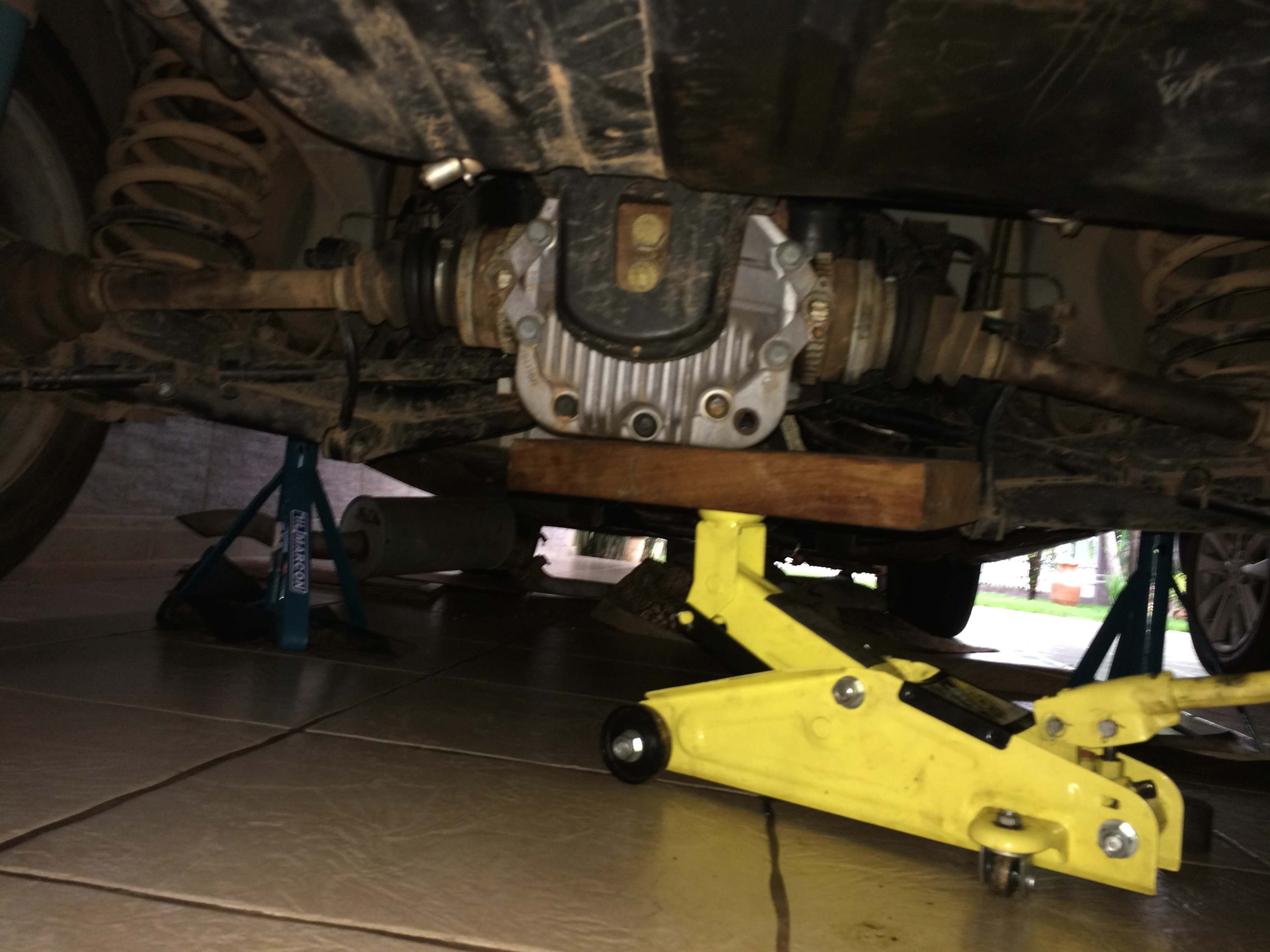

Quase um mês de trabalho intenso. Troca do diferencial completo e mais umas coisinhas "já que..".
-A coifa do lado interno, lado esquerdo estava começando a rasgar;

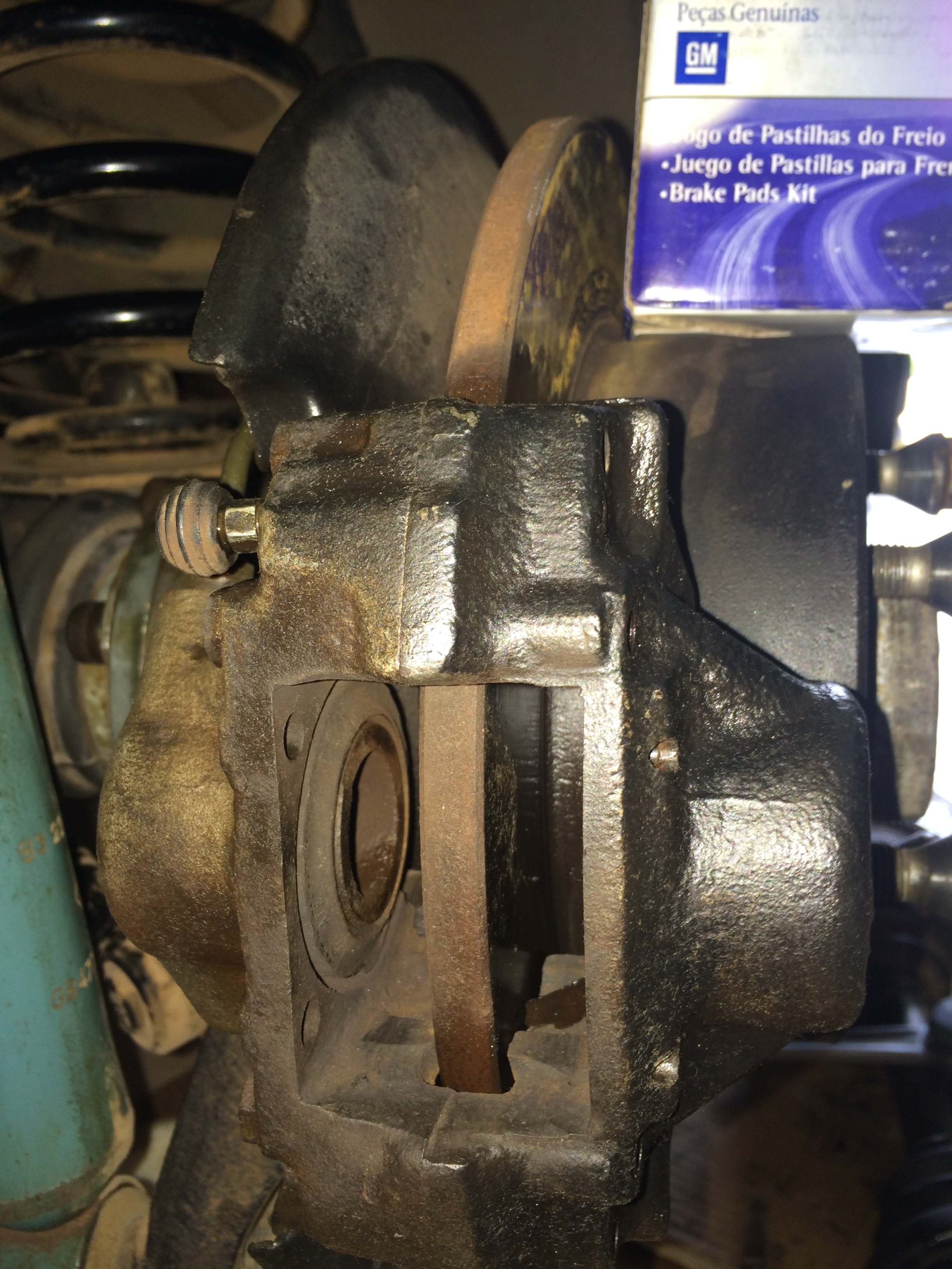

-Ao fazer a troca das pastilhas, vi que a pinça do lado esquerdo estava totalmente engripada. Tive que jogar fora e comprar outra.

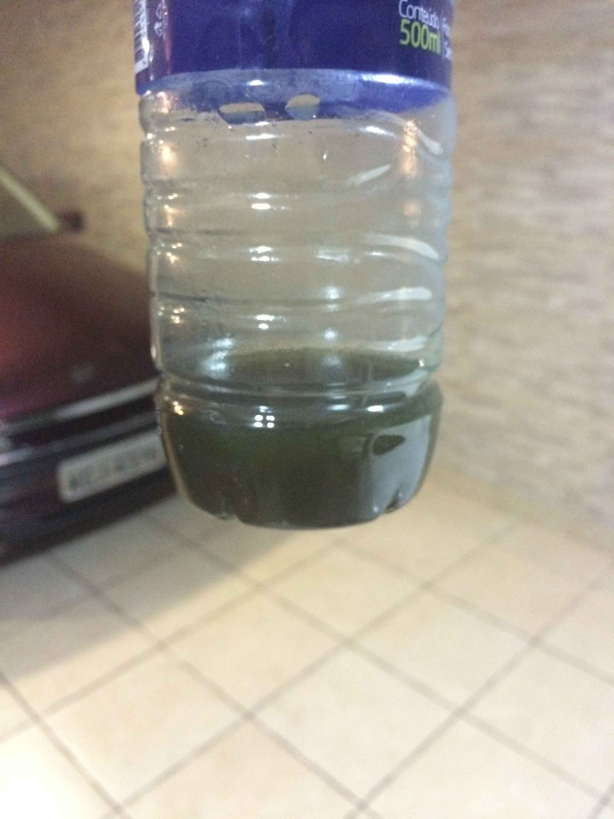

-Troquei o fluido de freio. O que estava lá estava a um passo de virar graxa. Como já tinha tirado uma pinça, aproveitei para retirar o reservatório e lavar. Aplicado o DOT4 da ATE.

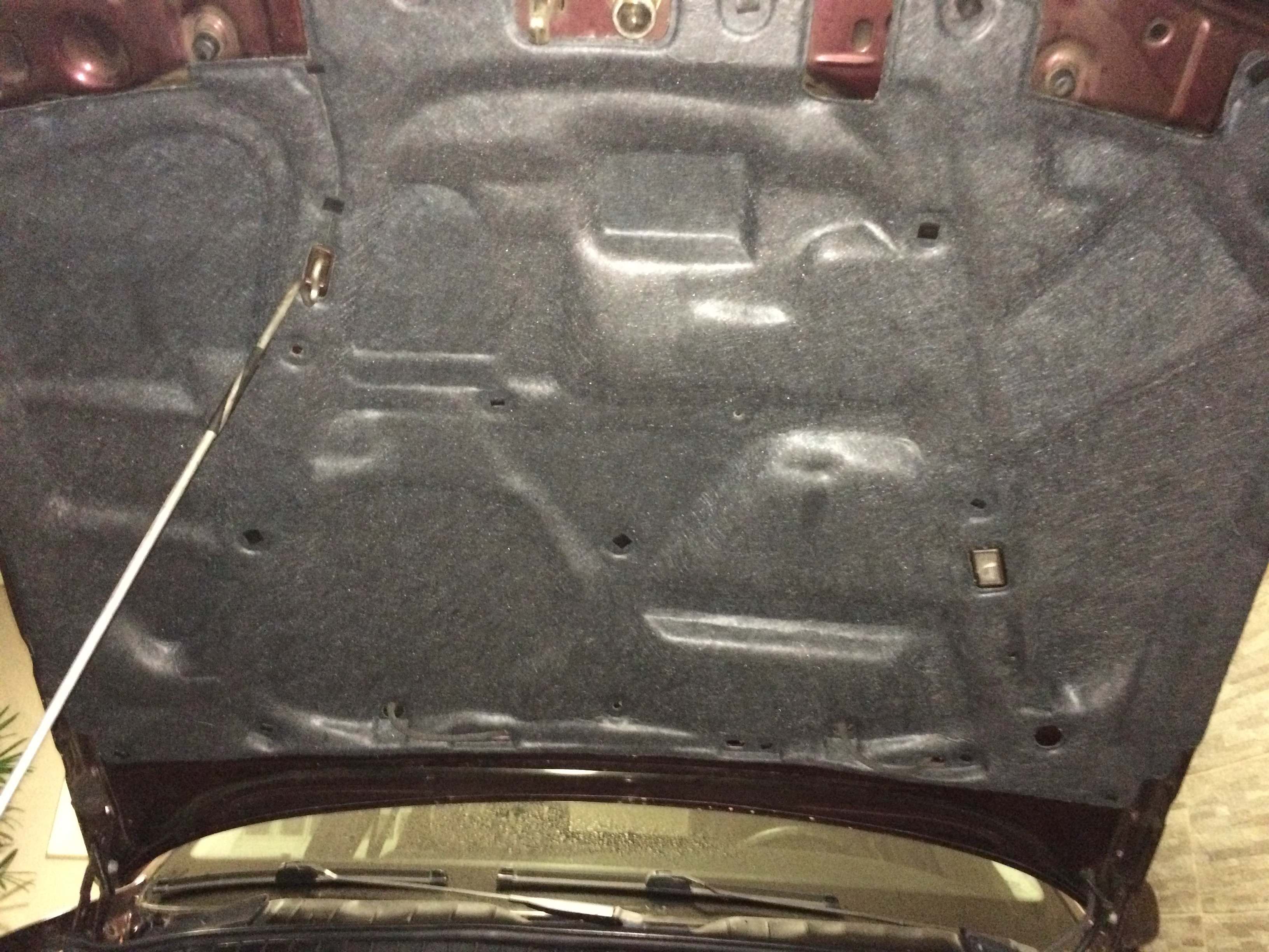

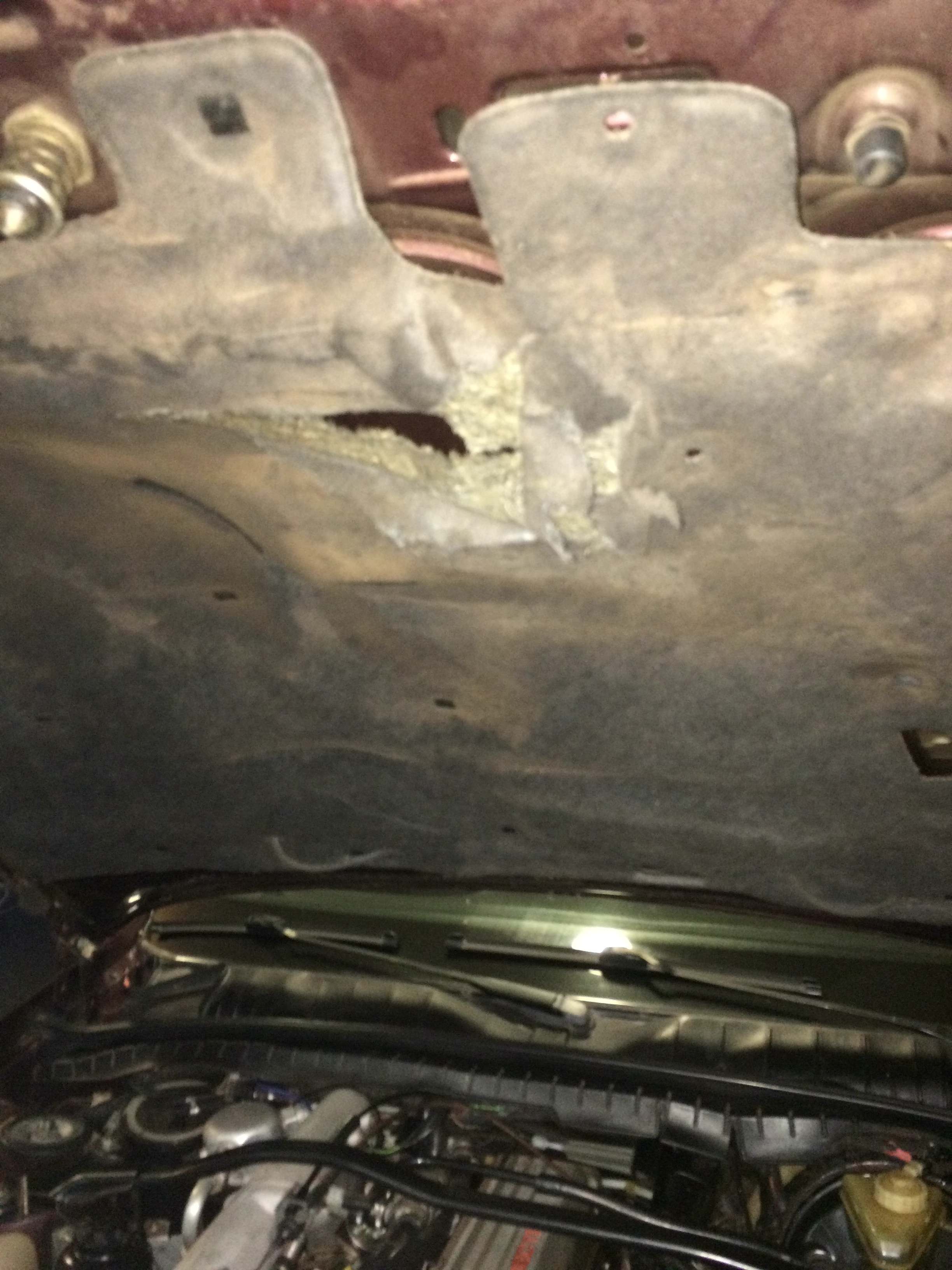

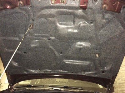

-Encontrei um forro de capô GM e aproveitei pra trocar, o antigo tinha sido rasgado pela falta do defletor da hélice
-Fiz a regulagem do freio de mão, mas ainda não achei satisfatório.
O carro agora é outro, não preciso andar com o pé no fundo o tempo todo. Apenas uma leve pressão no acelerador consigo acompanhar o tráfego.
A vibração na parte traseira por volta dos 80km/h ficou mais perceptível, ainda tenho que investigar a causa.
o foro é original? vc consegue outro?
Mensagens: 520
Sim, GM. Tente neste telefone: (61) 2106-6042
Parabéns, o carro ta muito inteiro. E raridade esse forro hein, vou precisar também. E depois verei o tutorial do ABS, o do meu carro não funciona.

Roberto, fiz todo o serviço em casa. Já estou todo roxo de tanto bater nas peças embaixo do omega..

Dia 01/02 ajudei a trocar o diferencial do 4.1 do Alex, e foi com o carro nos cavaletes também. Foi cansativo, mas valeu a pena o aprendizado.

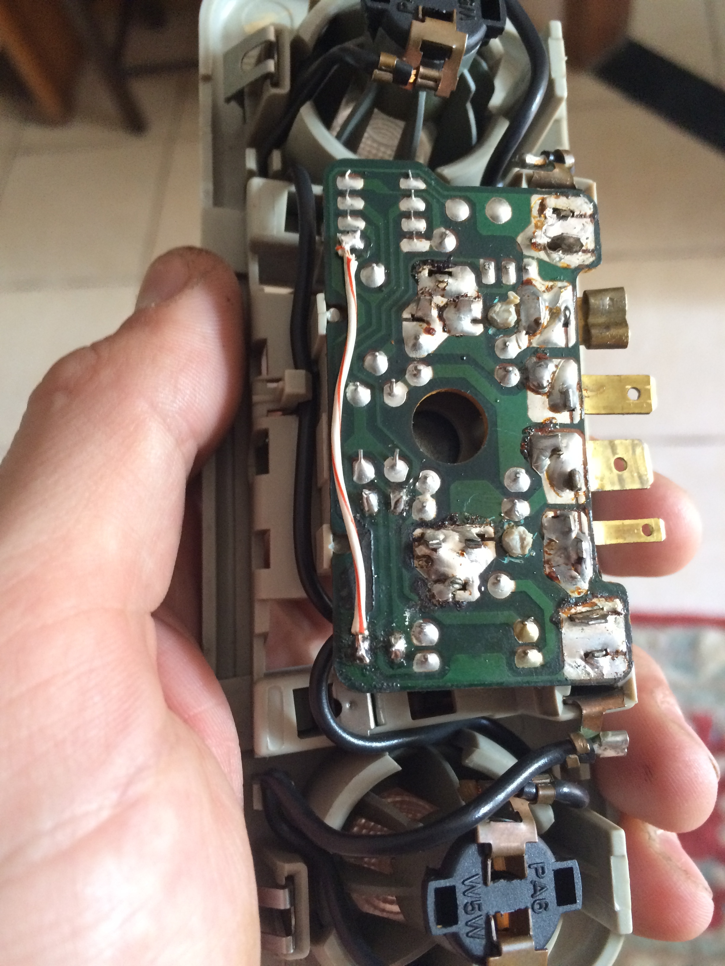

A luz do teto não tinha a função de temporização.. Fechou a porta, a luz apaga. Esta foi fácil: Uma trilha tinha evaporado por curto e os dois capacitores do circuito timer 555 estavam abertos. Bastou refazer a trilha e trocar os capacitares (são eletrolíticos de 22uF x 25V).

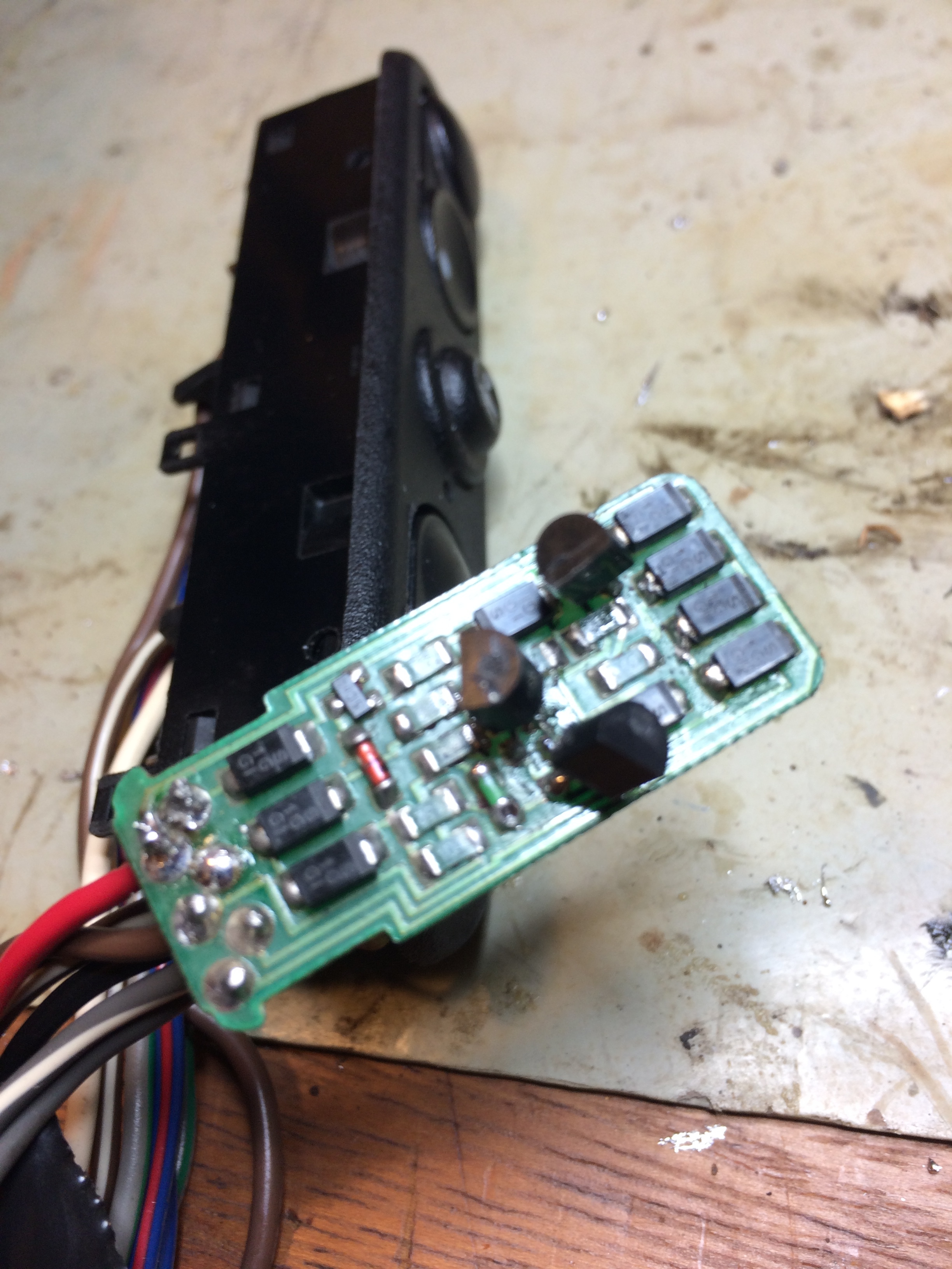

Estudei um pouco o circuito e vi que o transistor PNP que comandava a saída, mesmo a tensão de base caindo quando abria a porta do motorista (massa no foi cinza/branco) não chaveava. Removi ele e medi, estava quase em curto. Substituí por um BC557 que tinha no meu estoque e pimba, saída pela porta do motorista voltou.
Faltava o comando pela chave. Mais no meio da placa tem dois transistores que formam uma espécie de circuito realimentador, para permitir que os vidros funcionem mesmo com a chave desligada. Quando alguma outra porta é aberta, a realimentação é cortada e os leds desligam. Estes dois transistores NPN estavam abertos e substituí eles por dois BC548. Com isso a placa voltou ao funcionamento correto de fábrica. Aproveitei para dessoldar os fios e melhorar o isolamento deles.
