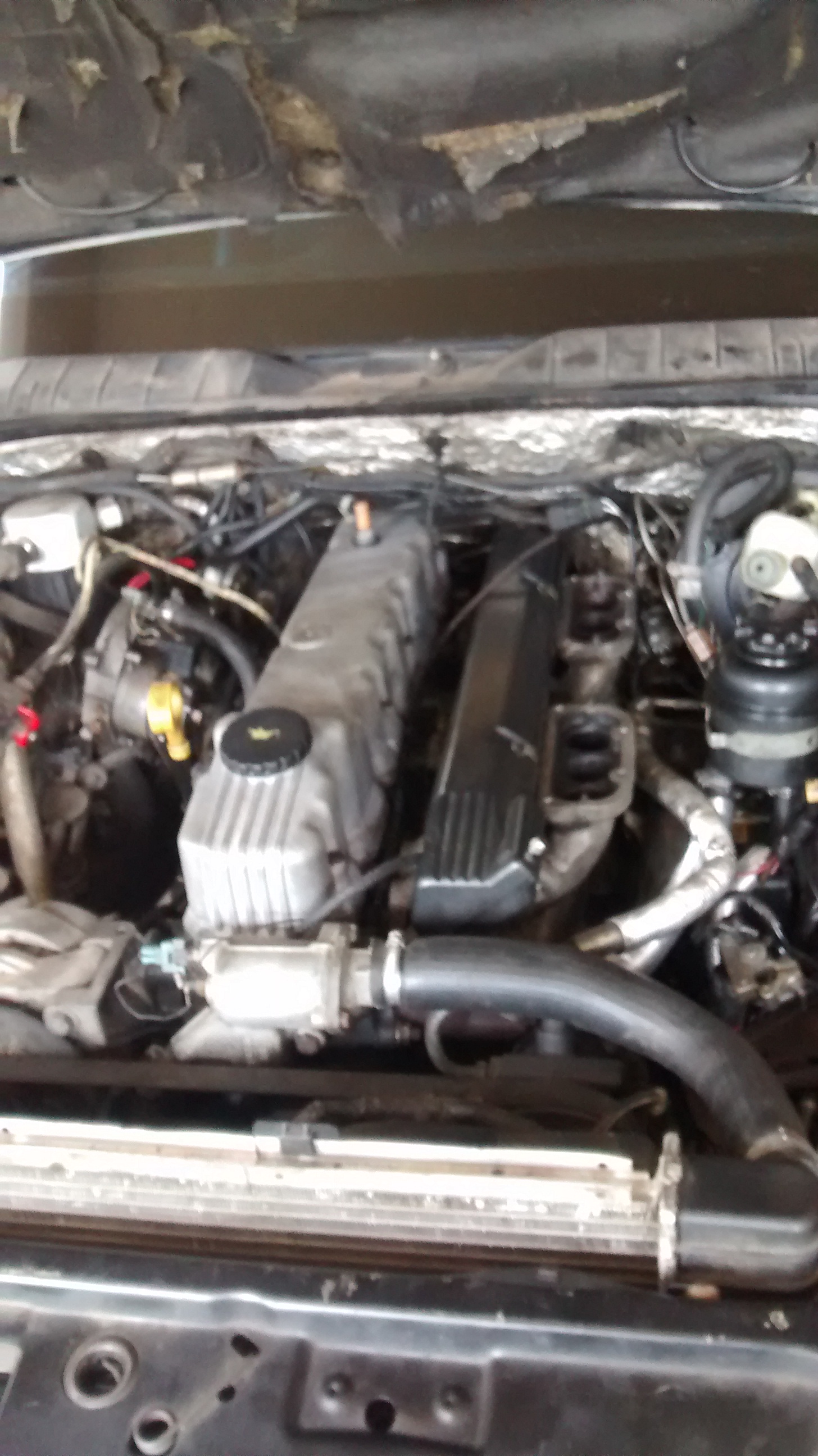

Domingo nós colocamos o coletor no lugar e as barras de direção. Coloquei a coluna de direção provisoriamente no lugar e fizemos a sangria da direção. Quando ouvi o som do motor depois de meses de silencio... chegou a ser emocionante.

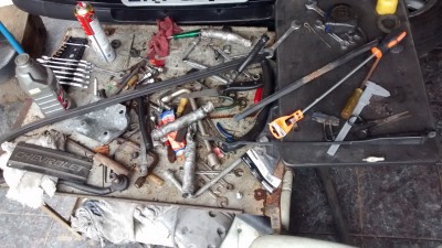

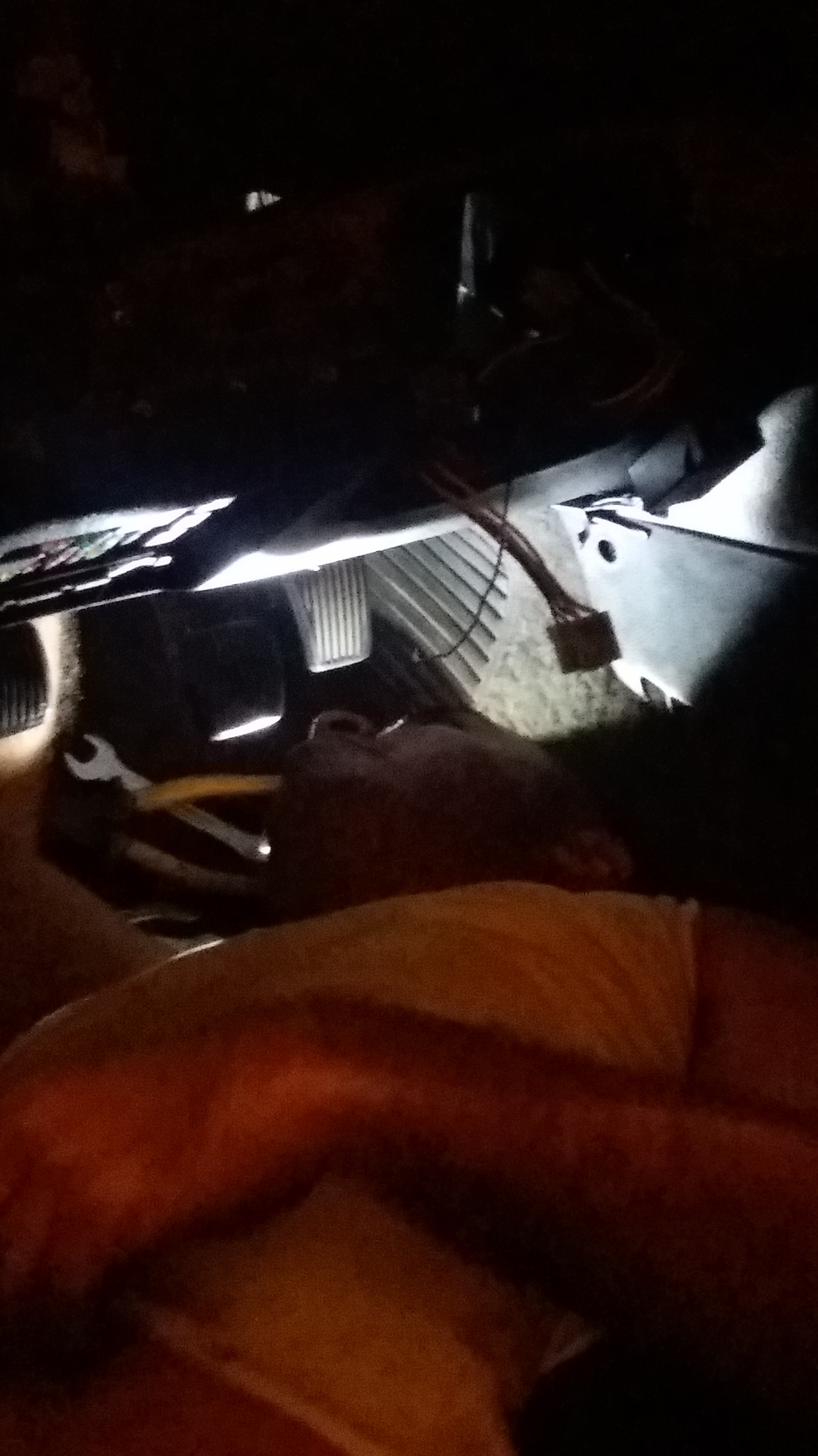

Meu irmão me flagrou regulando o Hidrovácuo (cervo-freio), troço chato de colocar e de tirar do lugar. Felizmente consegui regular por dentro com uma chave 10 de boca

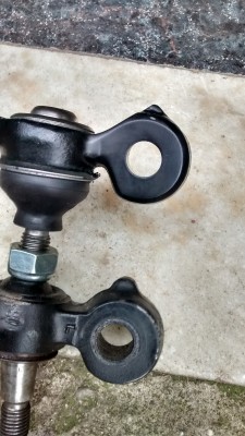

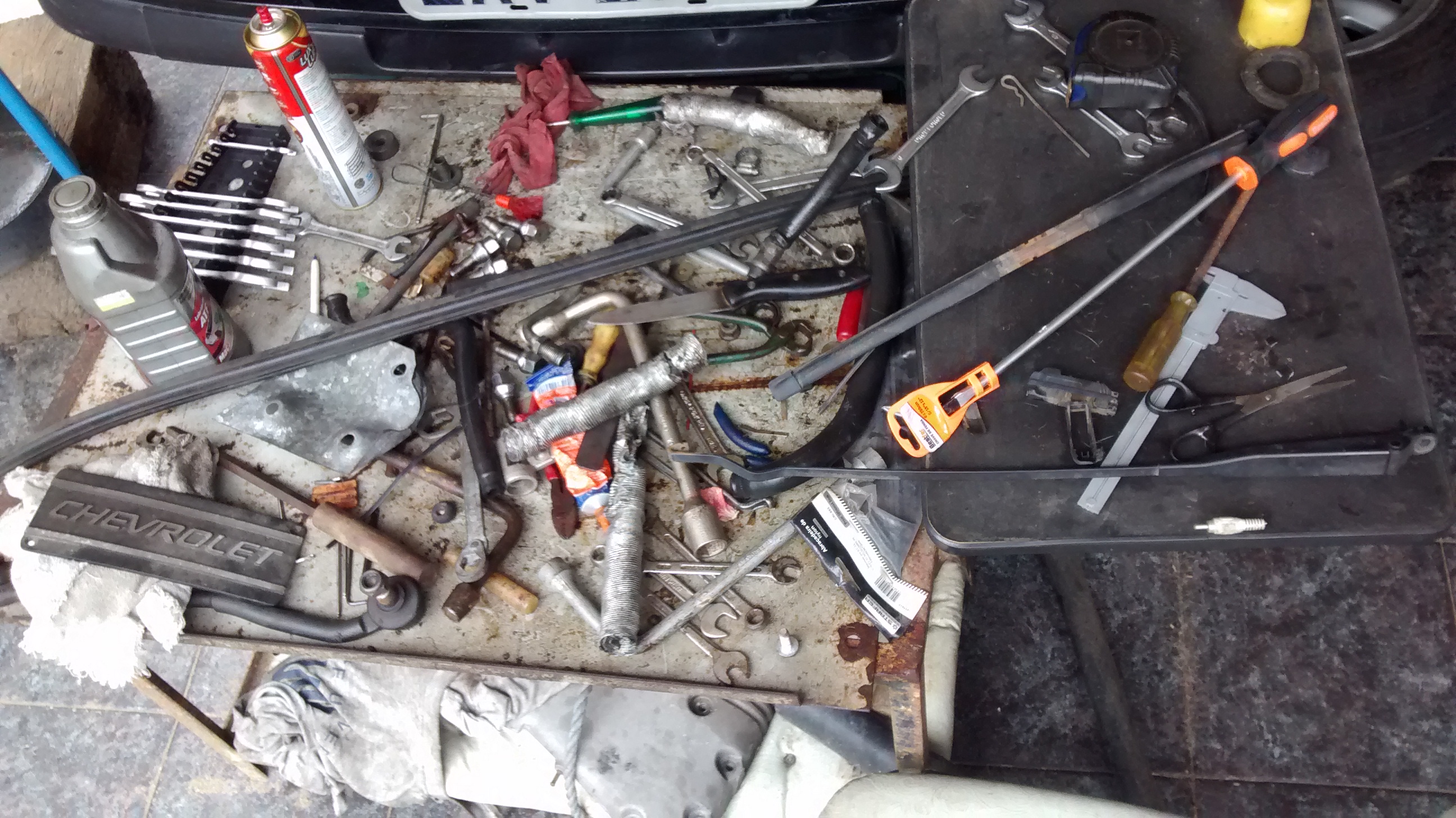

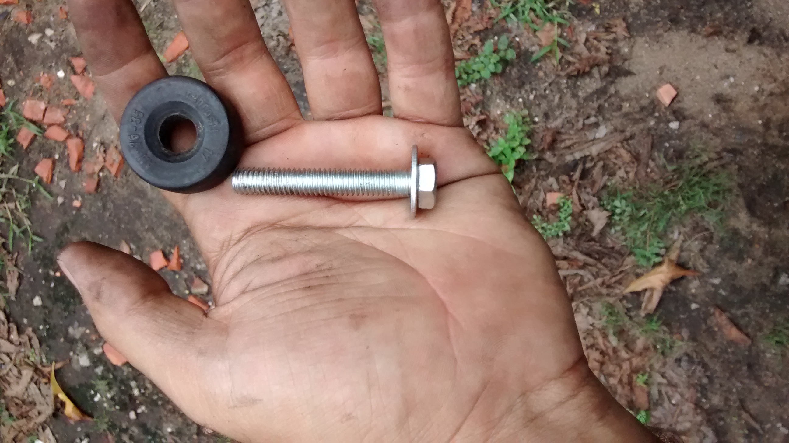

Meu coletor estava sem aquele parafuso  que fica em baixo do "Chevrolet", daí comprei esse (não achei o preto de aço) e usei essa bucha de bieleta no lugar da que deveria haver ali

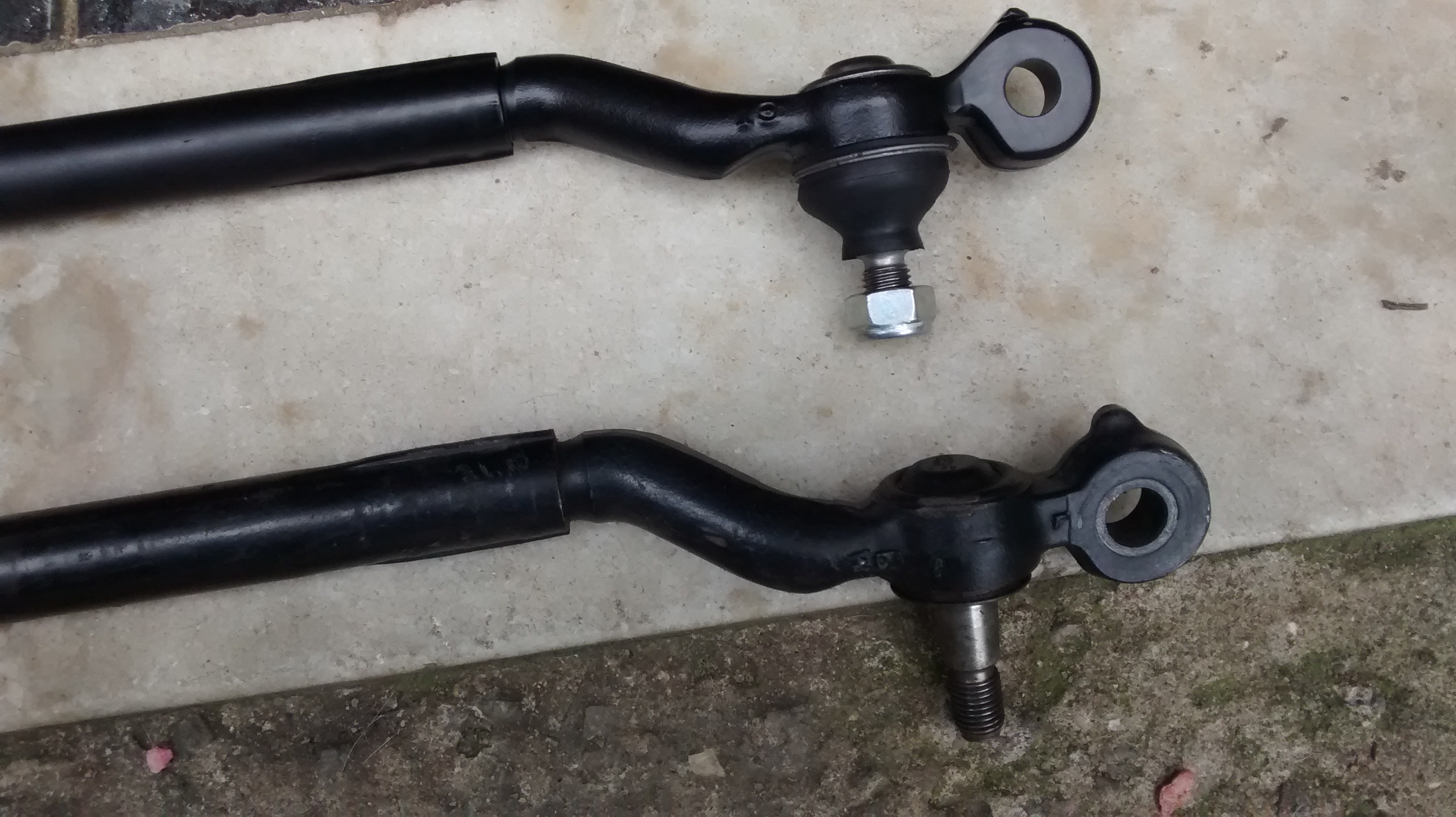

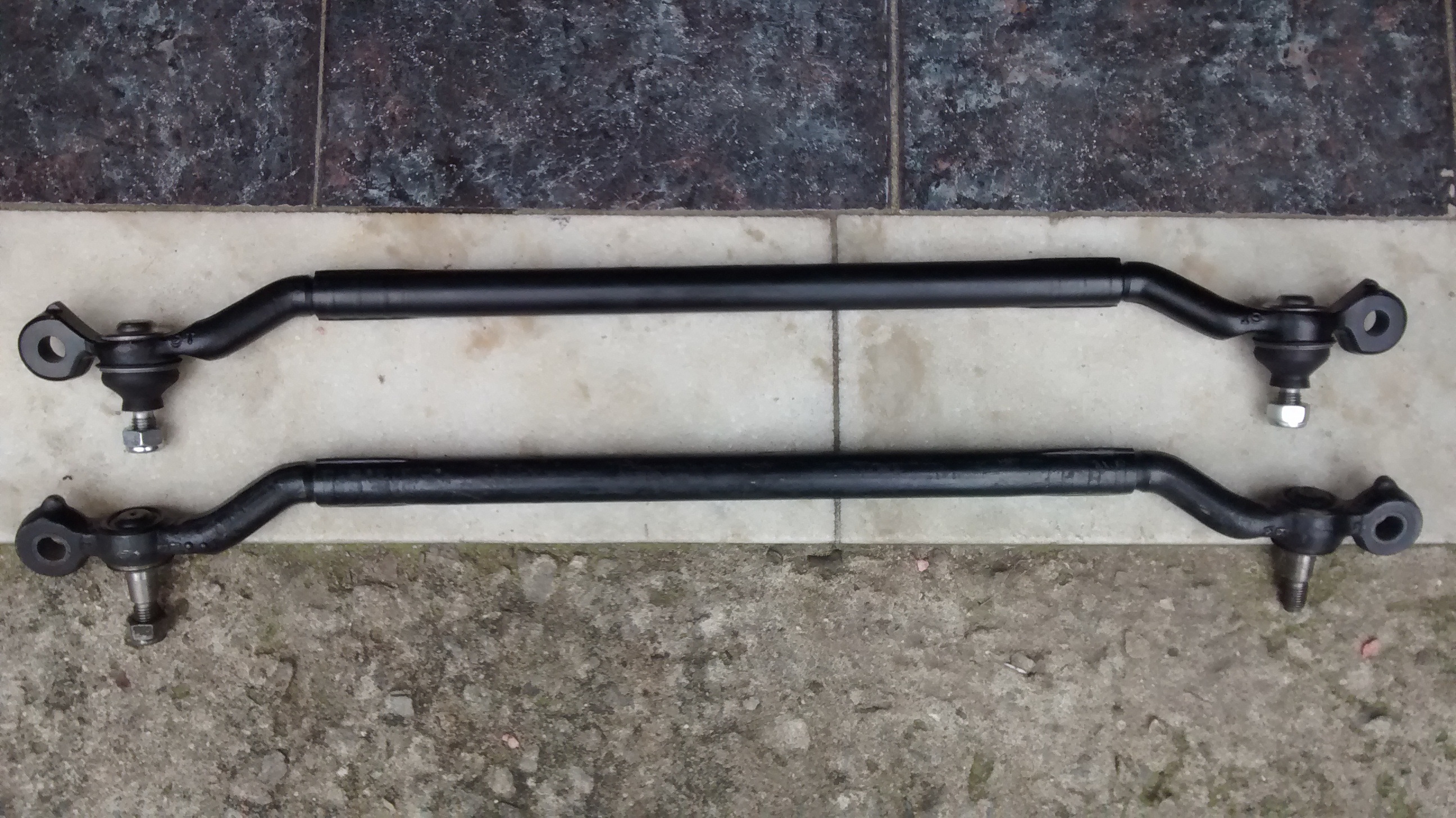

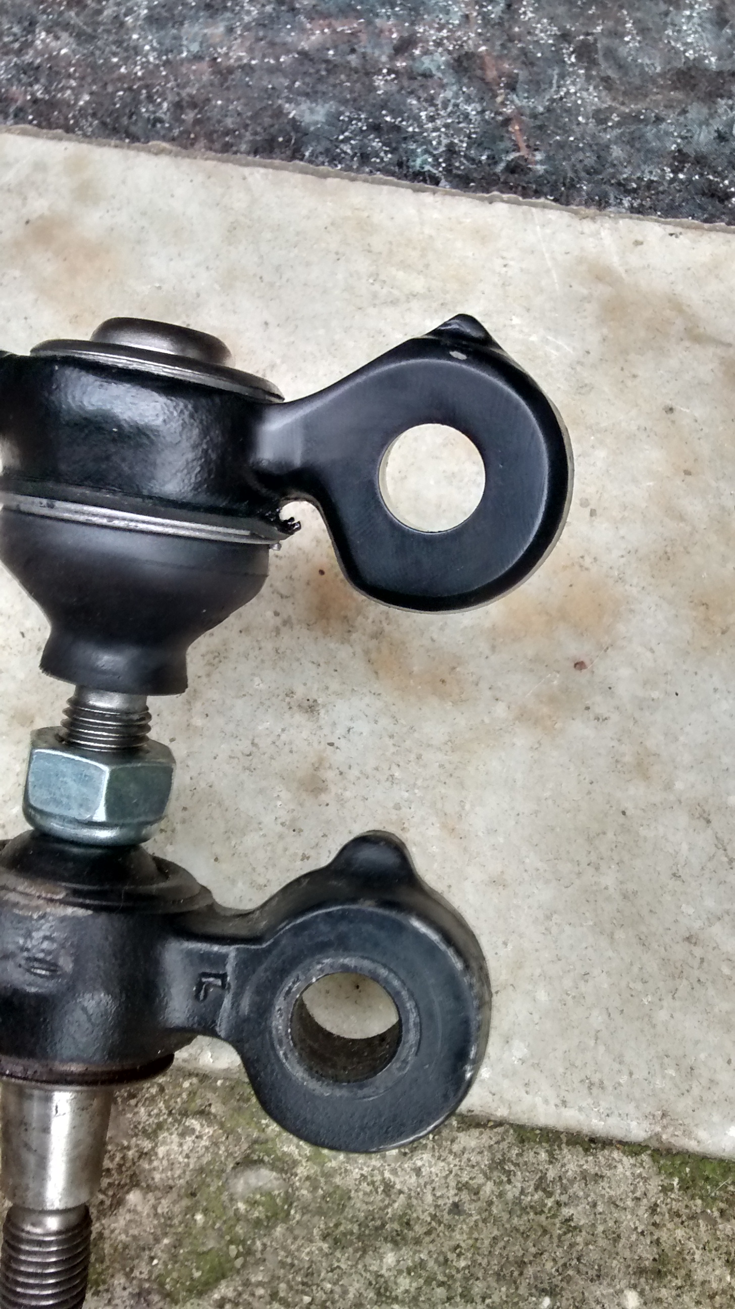

Comparando a Barra Central GM com a nova TRW
Da pra ver que a original era superior

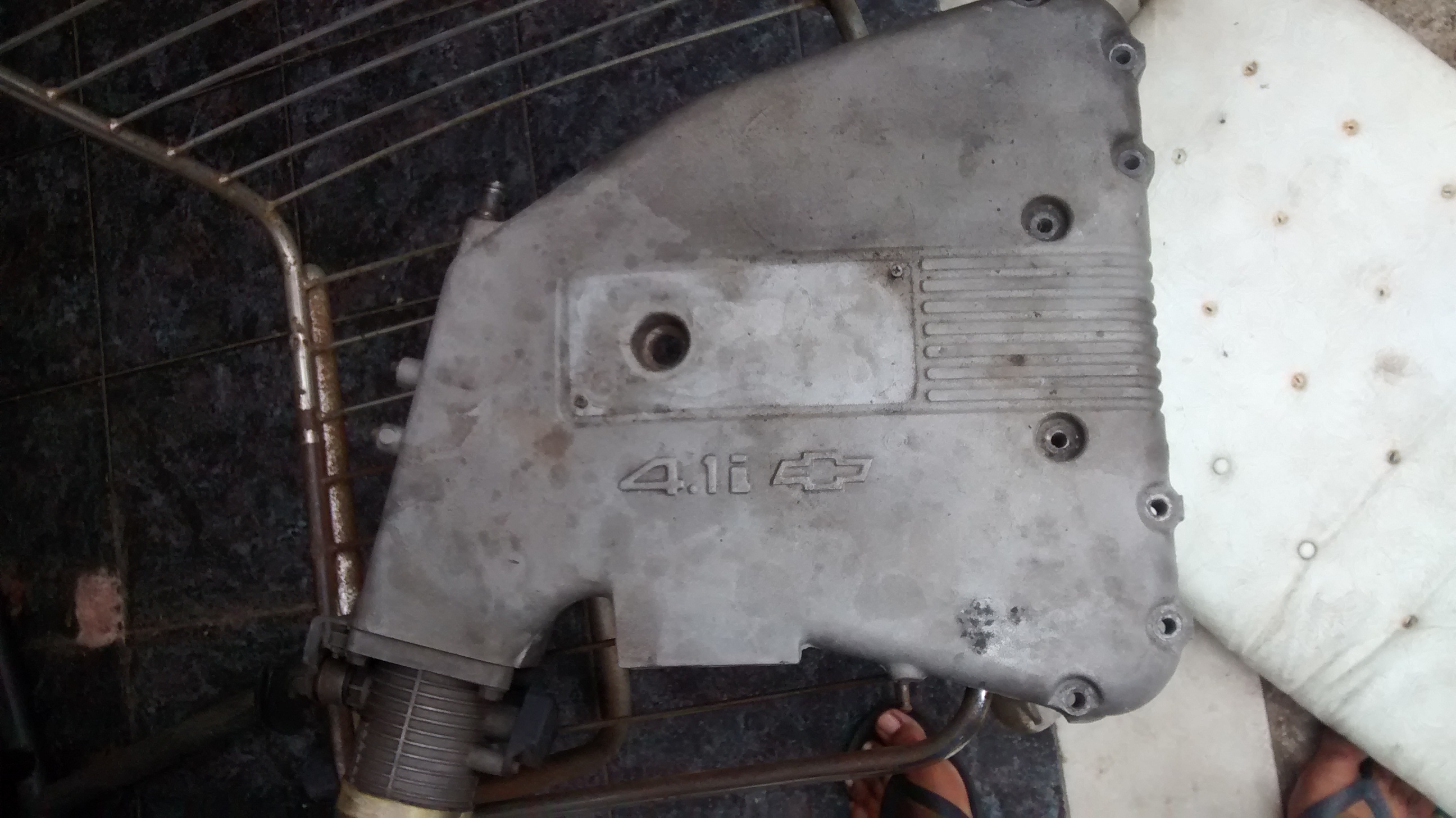

Depois vou lavar, como fiz com a tampa de válvulas

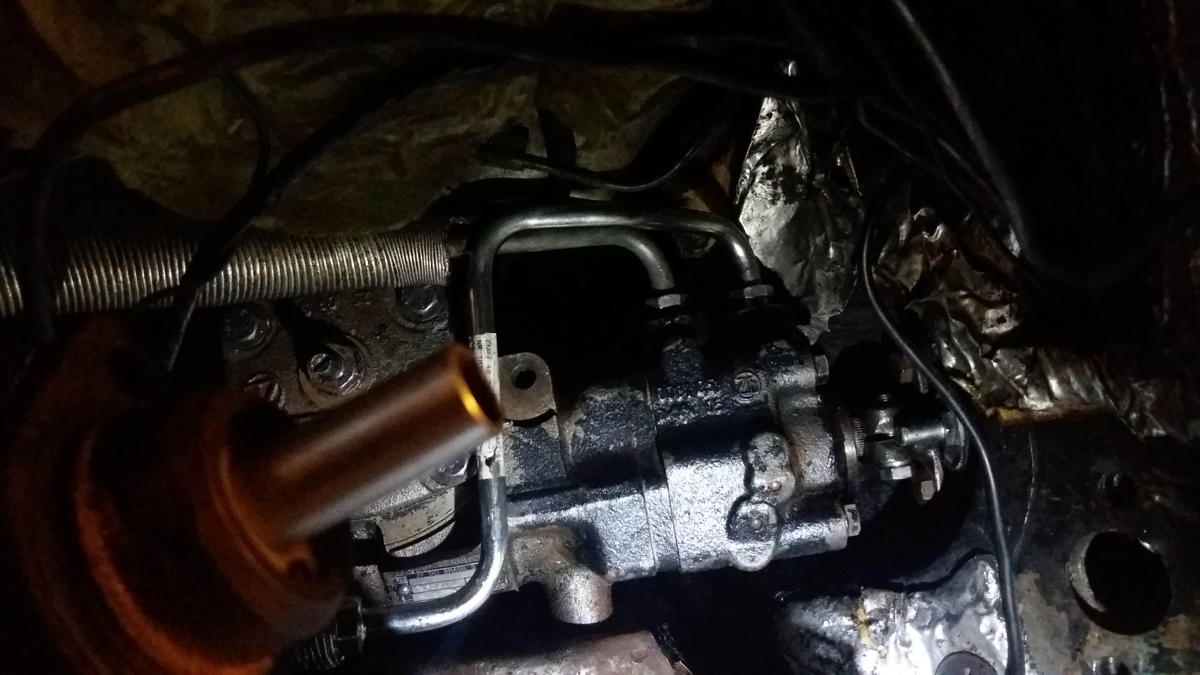

Caixa de direção no lugar Graças à Deus, que trabalho que deu. Detalhe: Veio escrito "Omega 3.0" em uma das mangueiras. Sendo que é bem diferente
