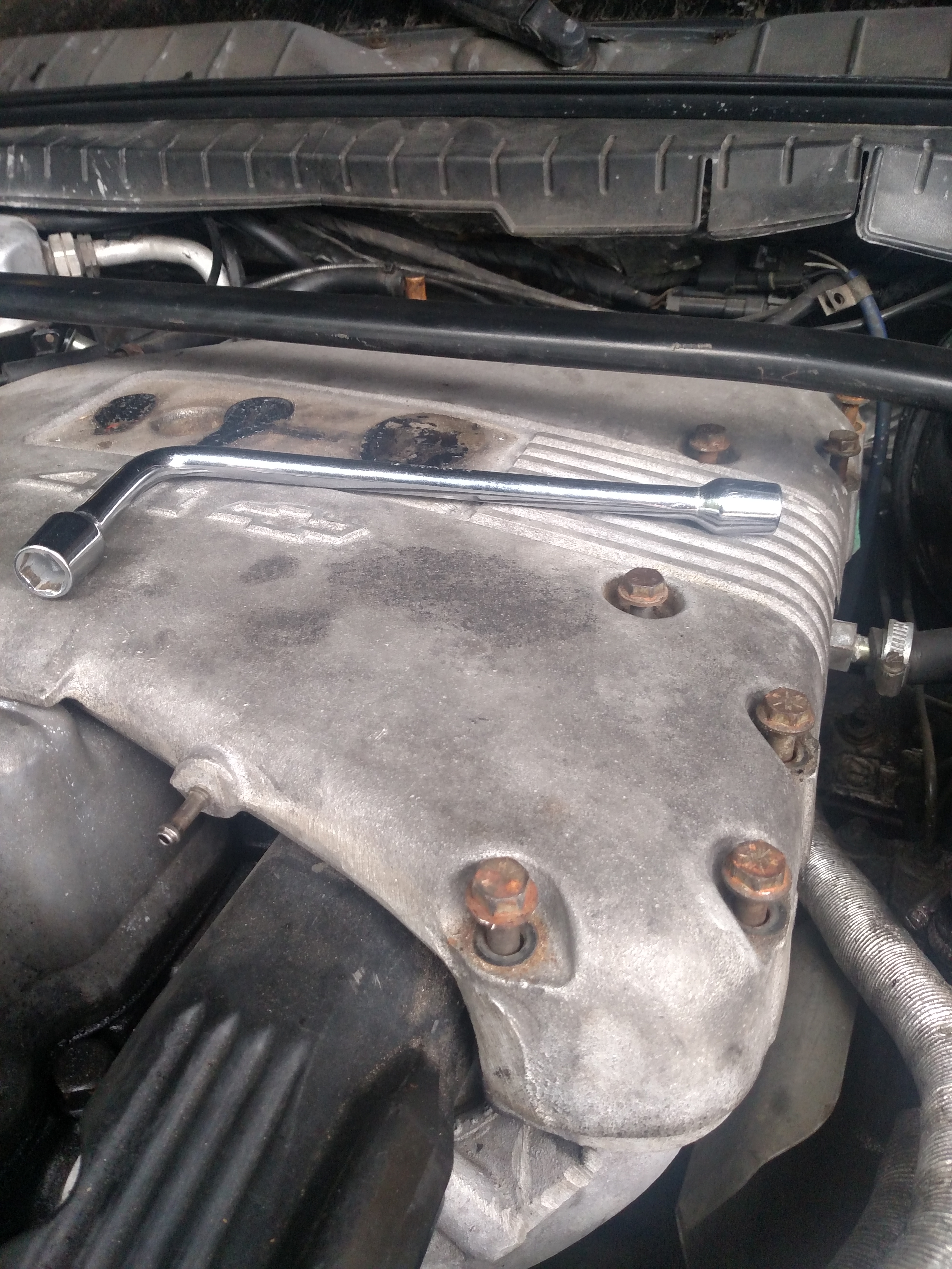

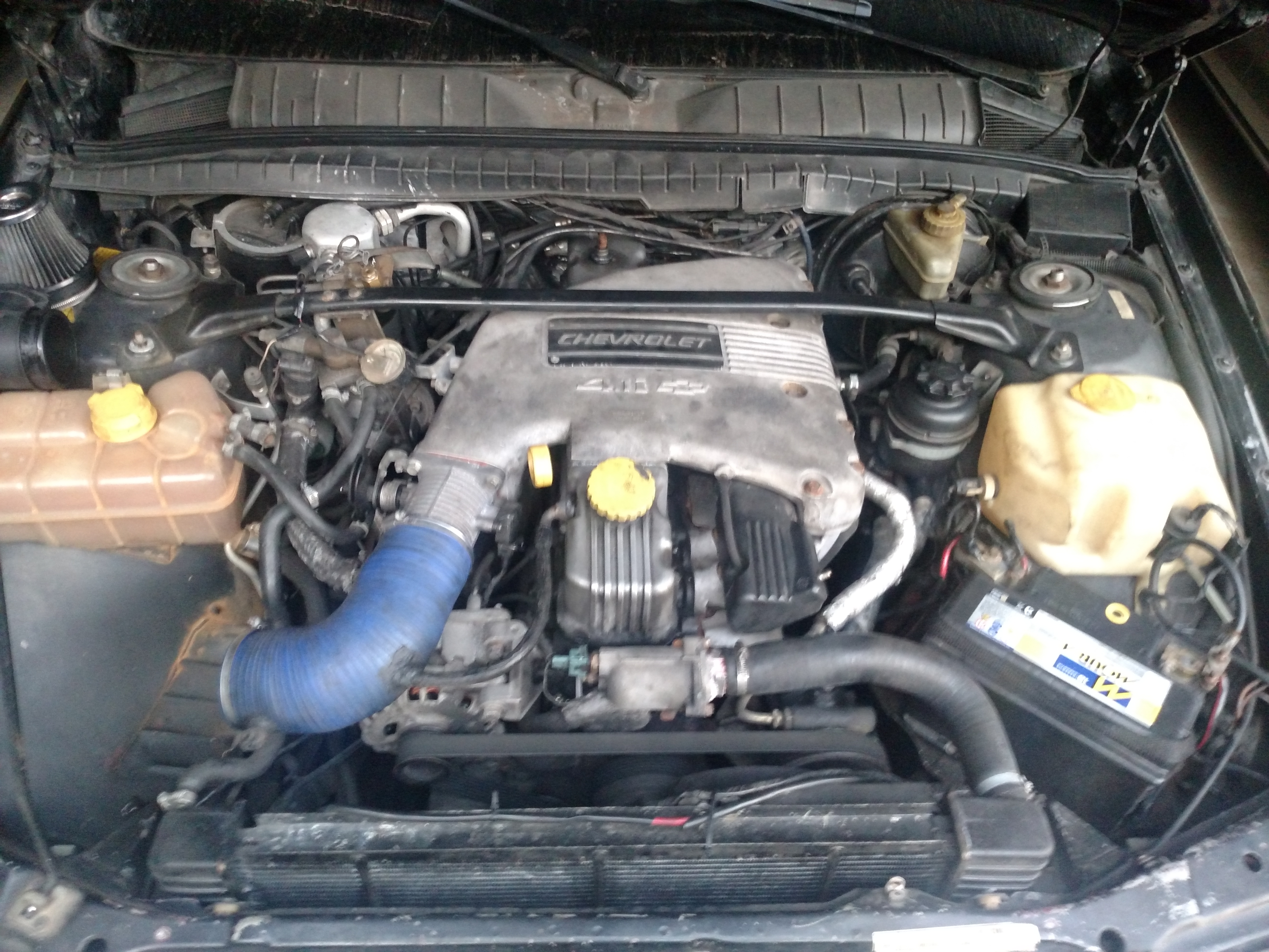

Aqui, no ínício da remoção dos parafusos do coletor de admissão, uma pena ter removido os lacres originais de fábrica, certamente este motor nunca foi aberto.
Apresentação geral do cofre, realmente um espetáculo a parte, parafusos ainda com a bi-cromatização intacta, foto digna de capa de revista.

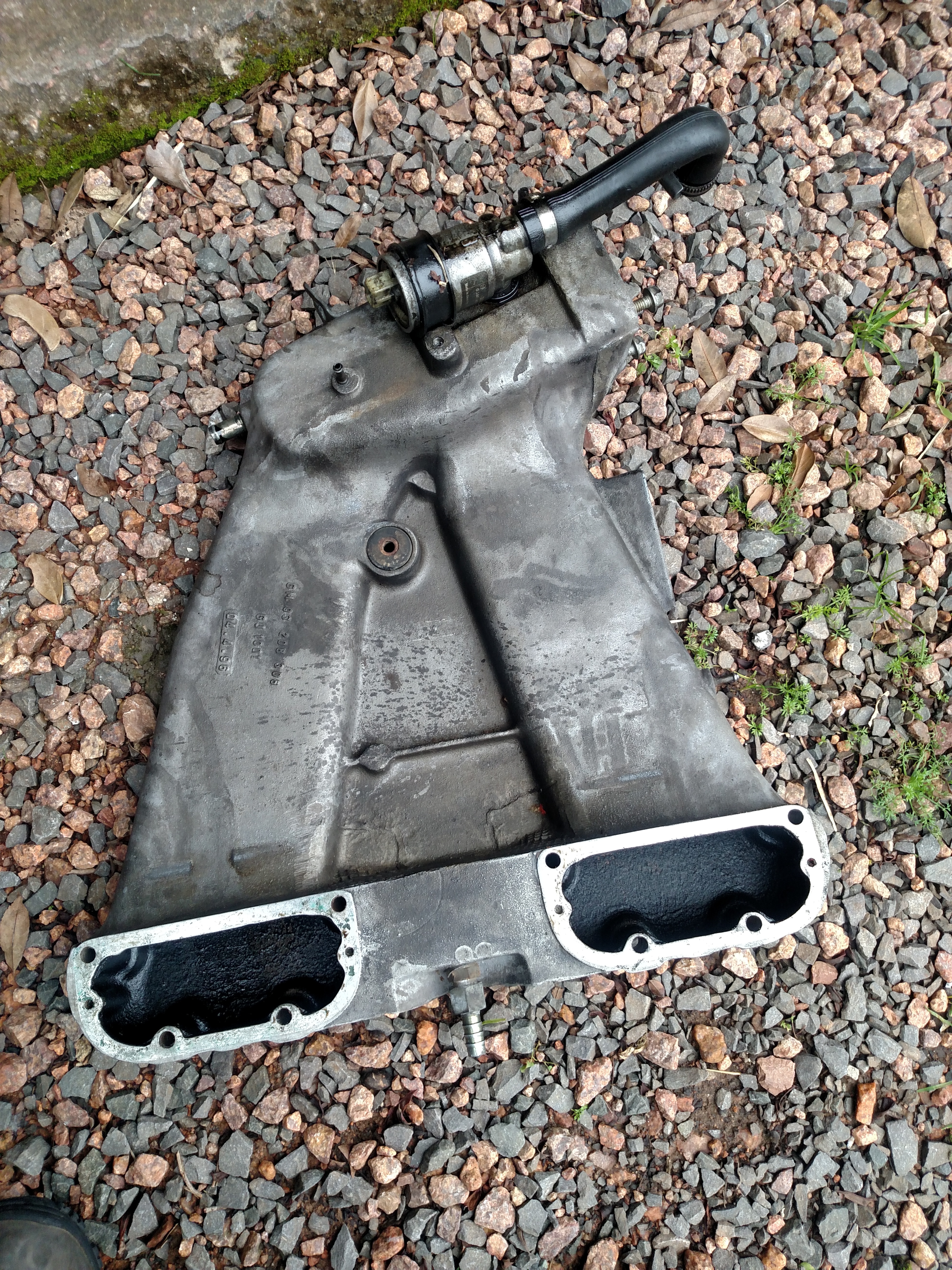

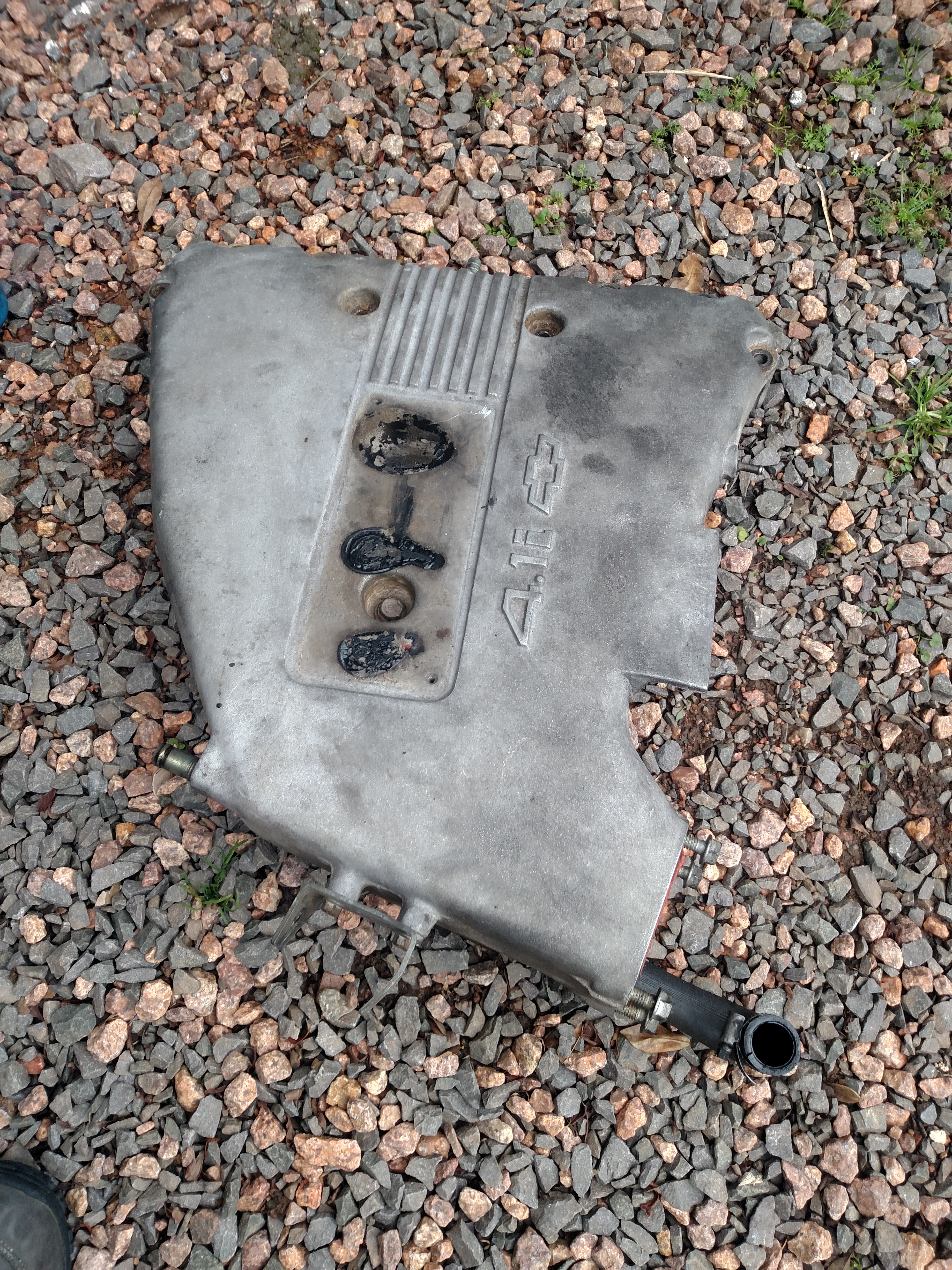

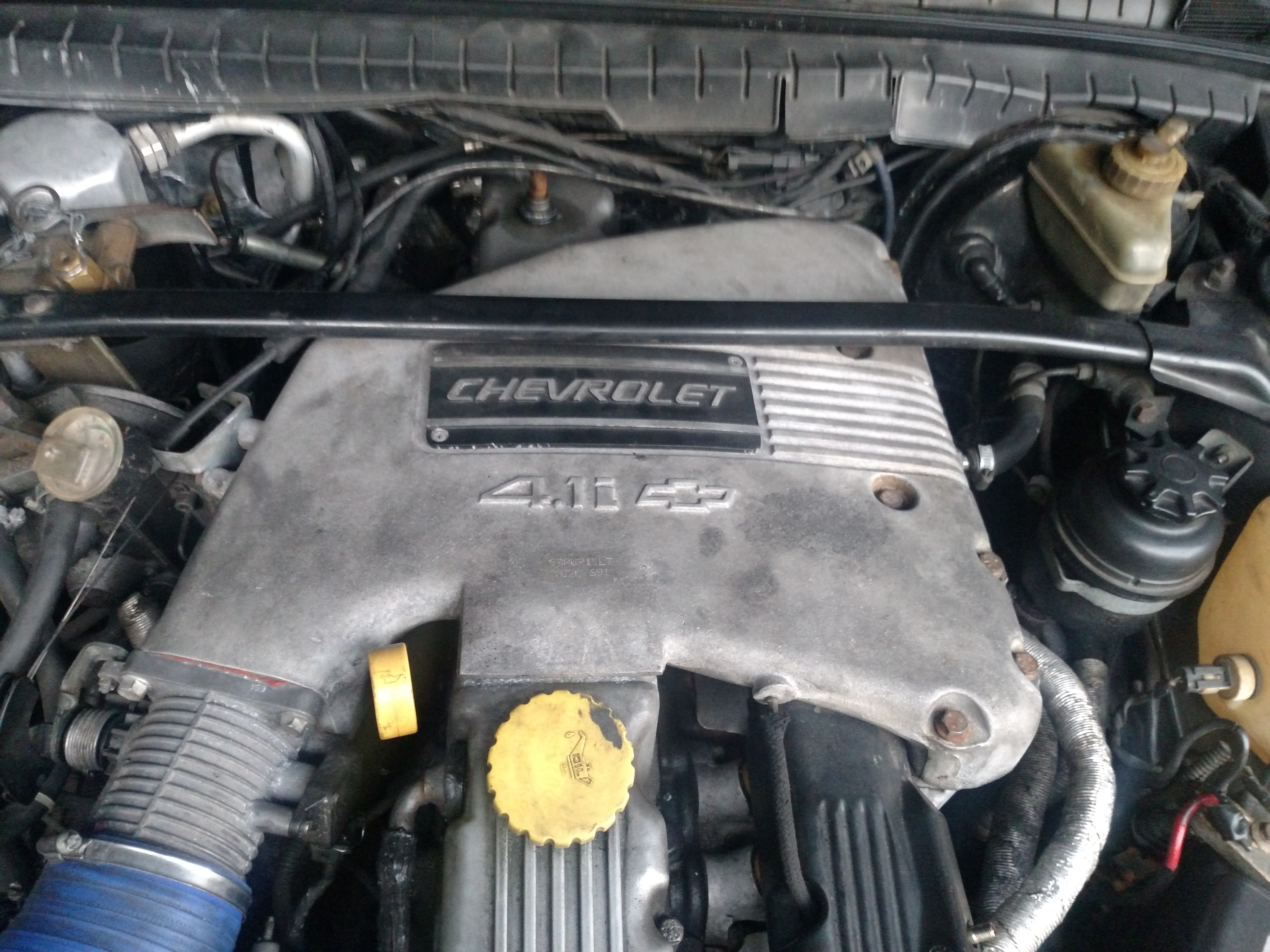

Nesta imagem ainda se nota o verniz original no coletor de admissão (famoso capacetão) do 4.1, assim como a tampa original de óleo, que só foi tocada por luvas de mecânicos da concessionária GM.

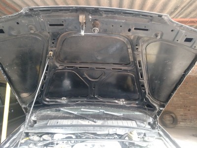

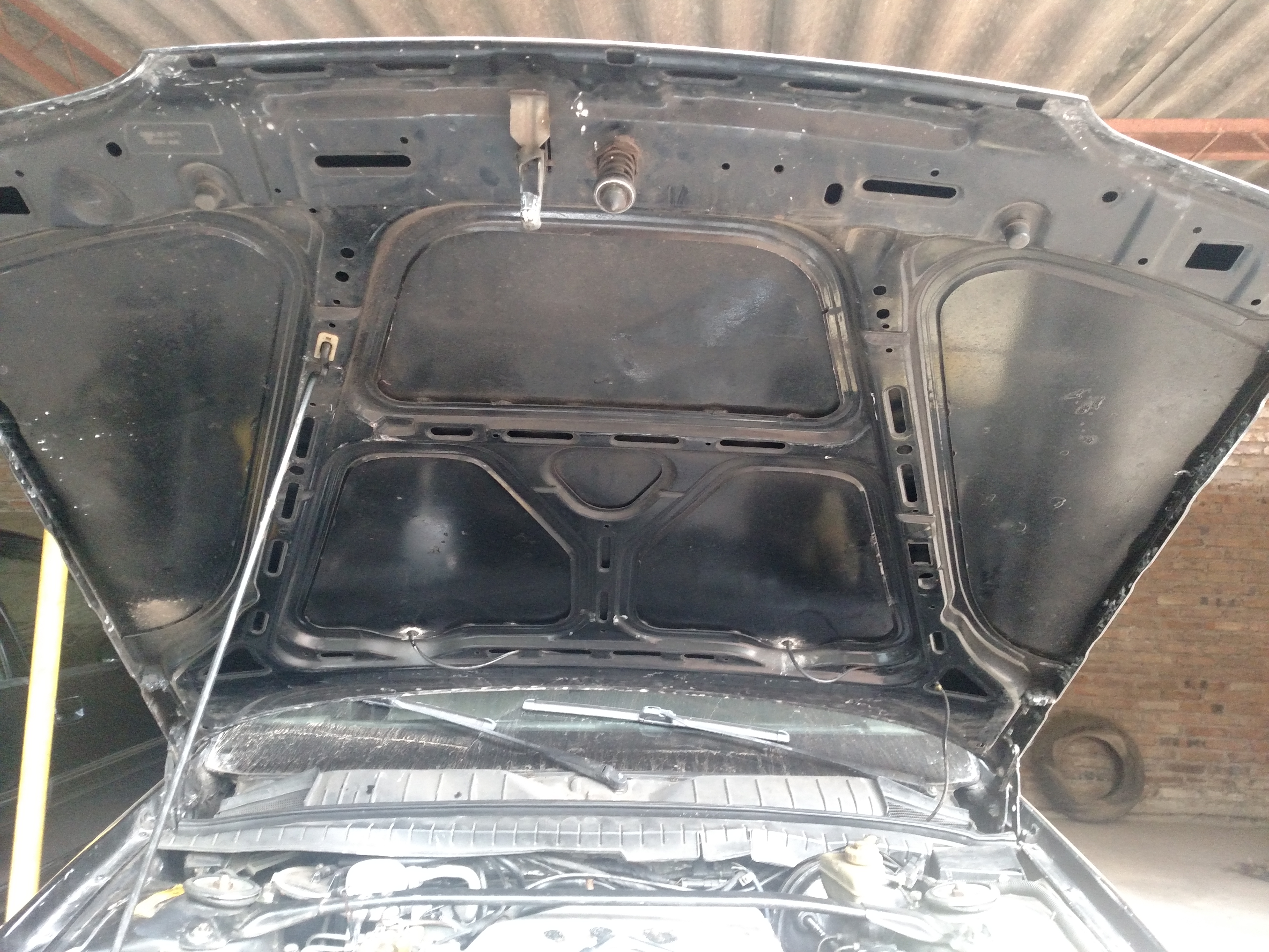

Forro anti ruído do capo em raro estado de conservação, com presilhas originais, sem nenhum sinal de desgaste.

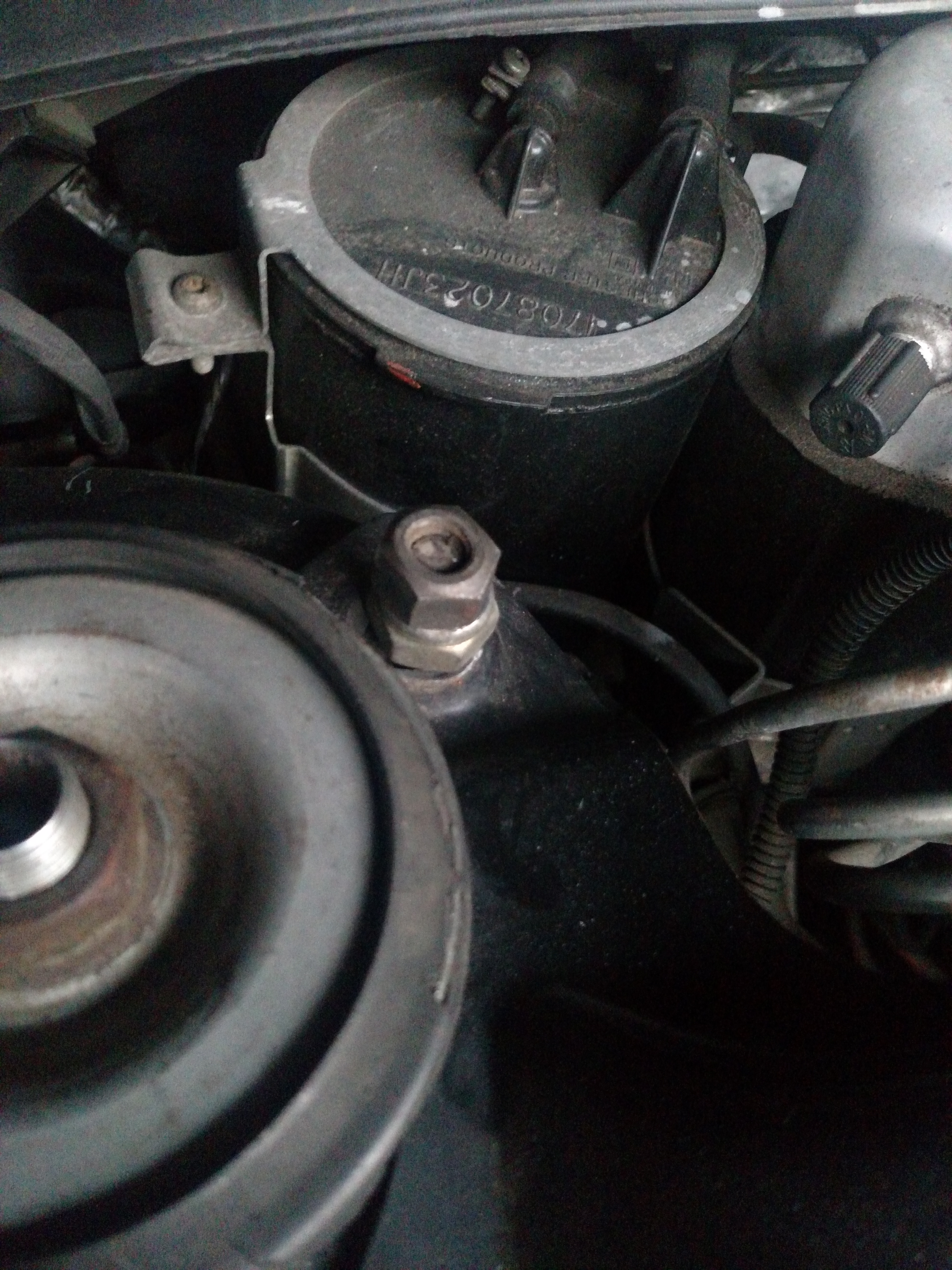

Parafusos da barra anti torção, ainda com o lacre azul original da linha de montagem

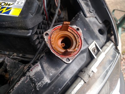

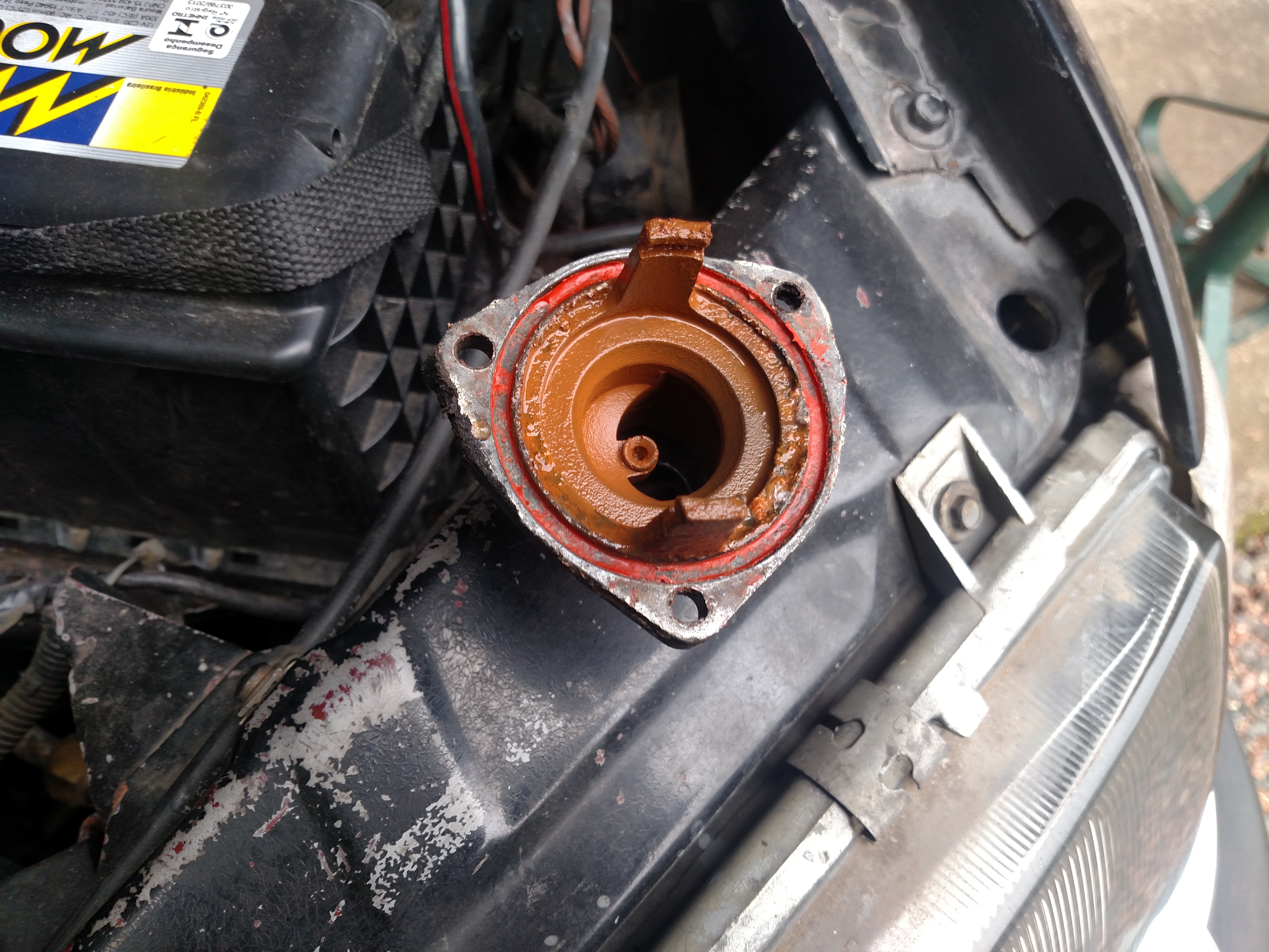

Sistema tratado perfeitamente com aditivo orgânico, sempre substituído dentro do prazo correto.

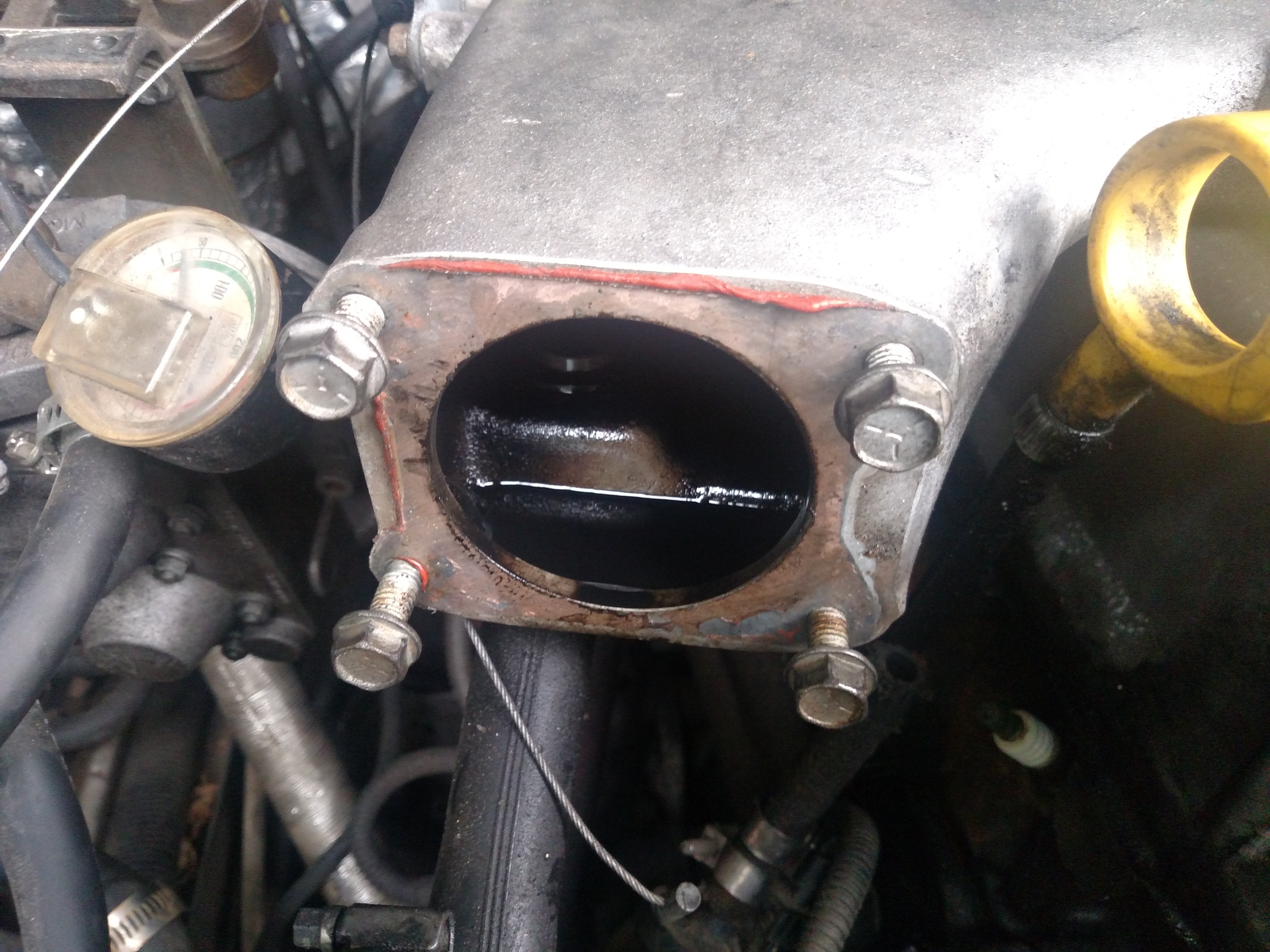

TBI 100% limpa, com zero de carbonização, trazendo ótimo desempenho para o motor.

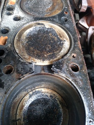

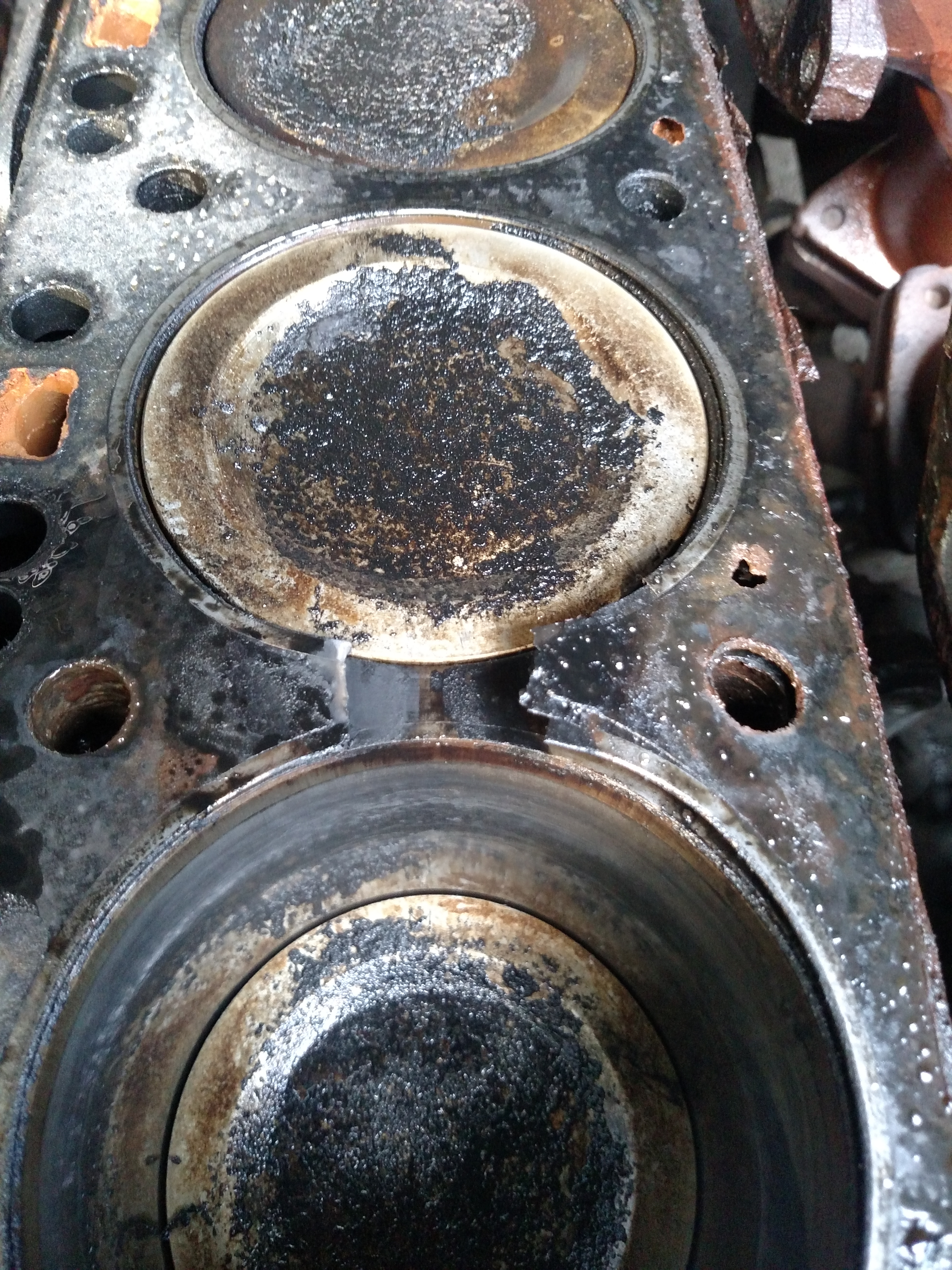

Logo na sequência deste desmonte, fomos para o cabeçote, afinal eu tinha que verificar o real problema do carro. Com a ajuda do Marcelo Lisboa (o mestre daqui se tratando de mecânica), do Luis Ely e um outro amigo, removemos o cabeçote e fiquei bem feliz em ver que o problema (como se já não houvessem muitos) realmente estava na junta do cabeçote, queimada entre o segundo e terceiro cilindro.

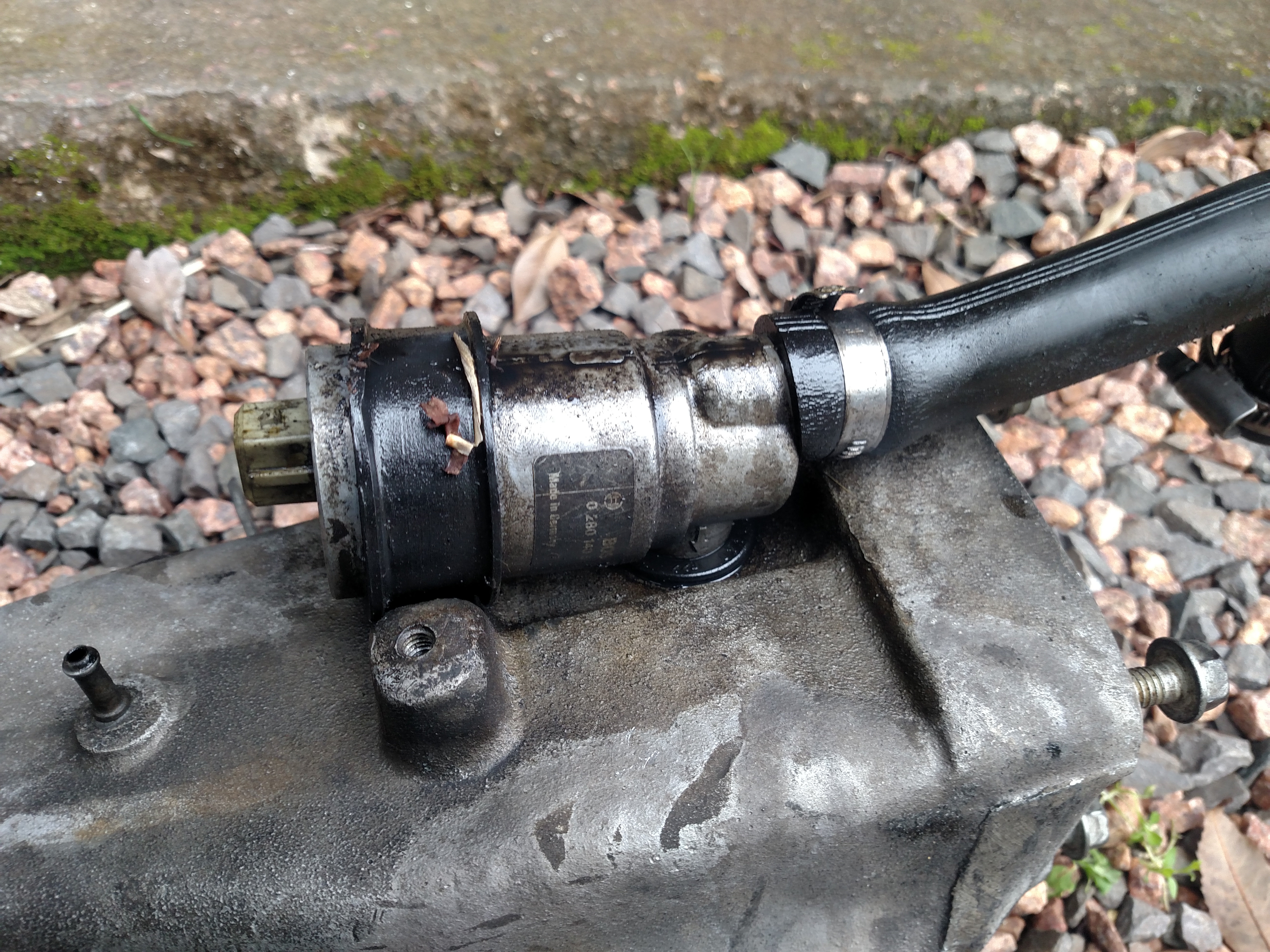

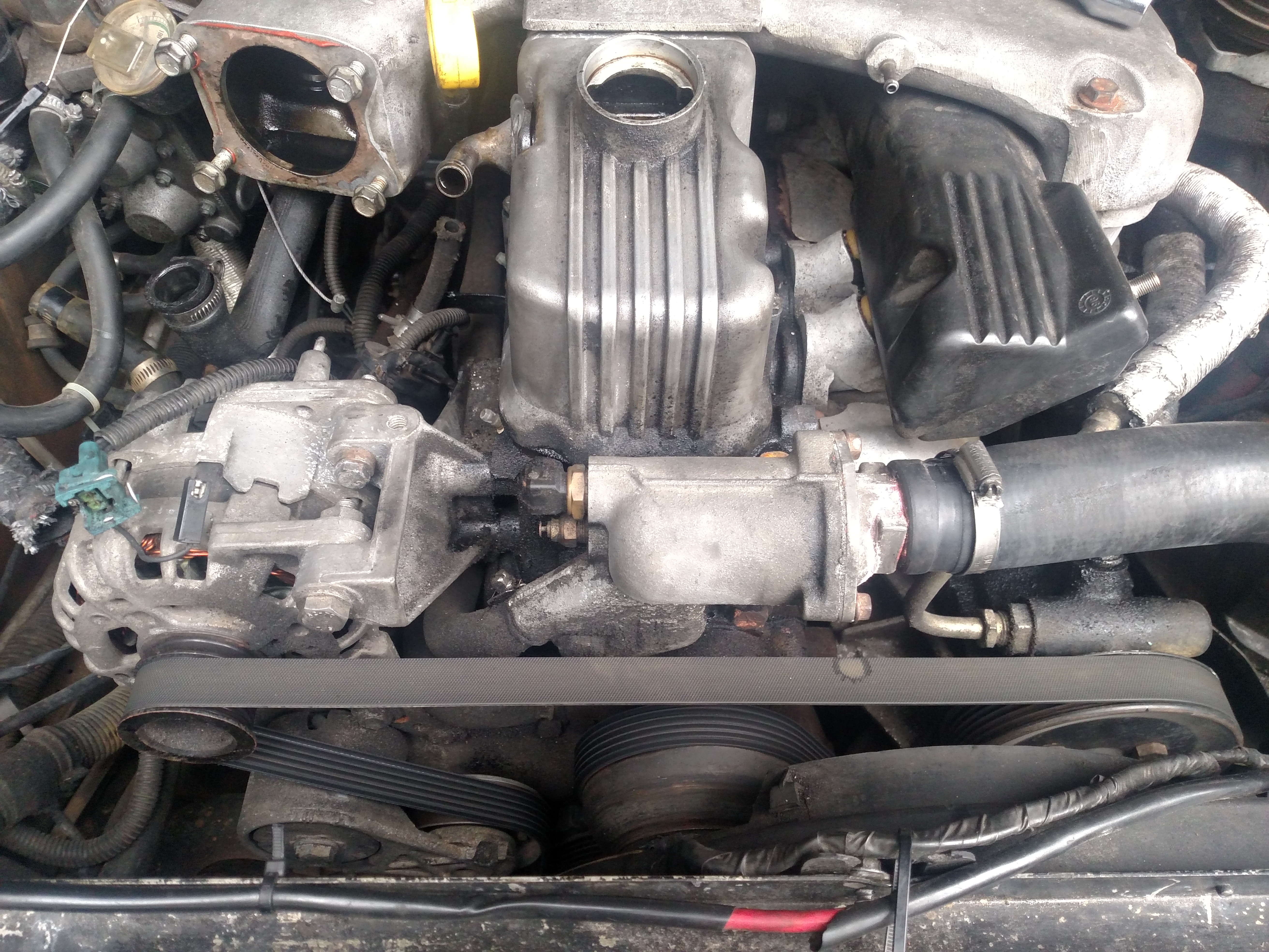

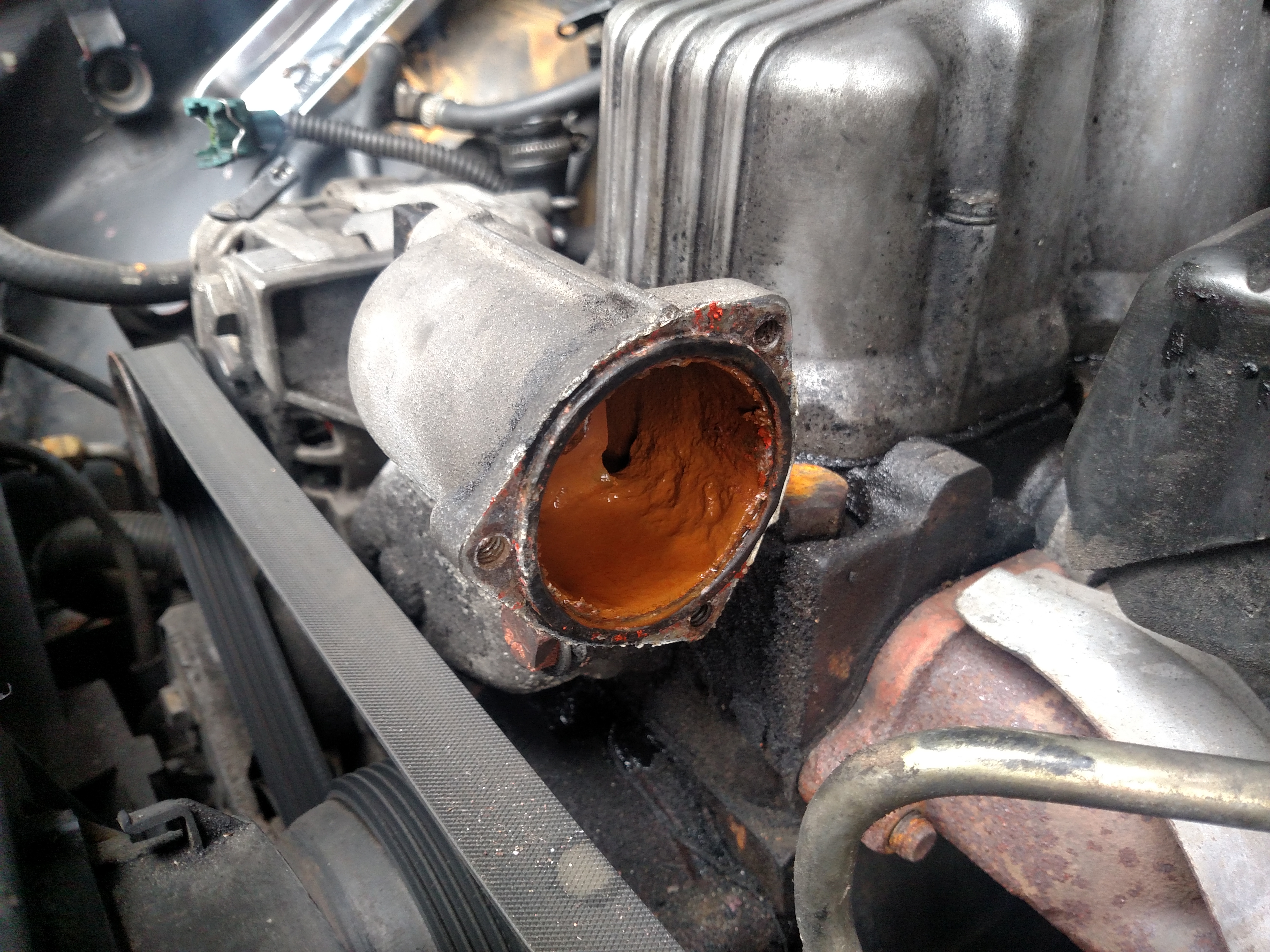

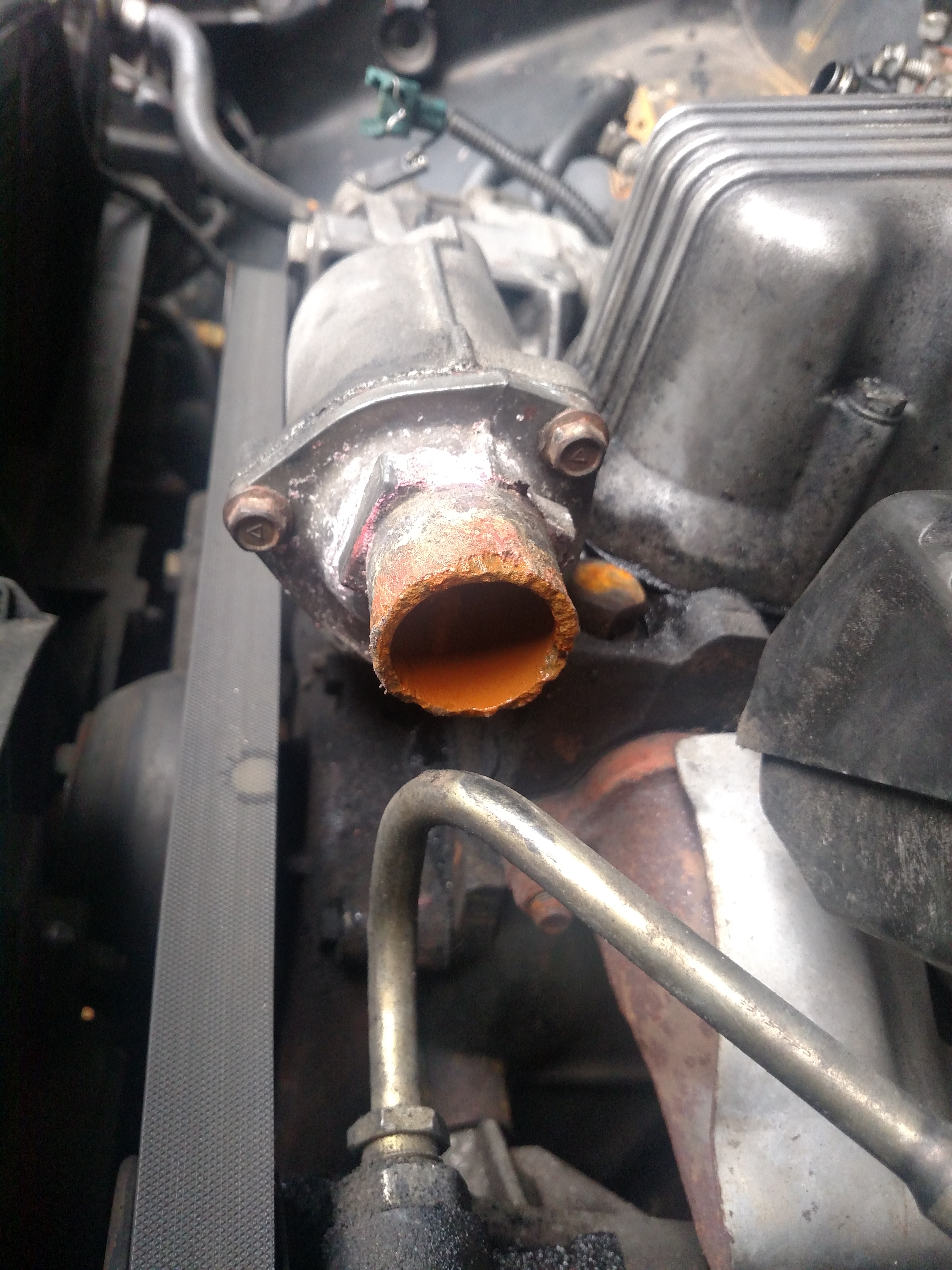

Olá termostática!..... termostática?

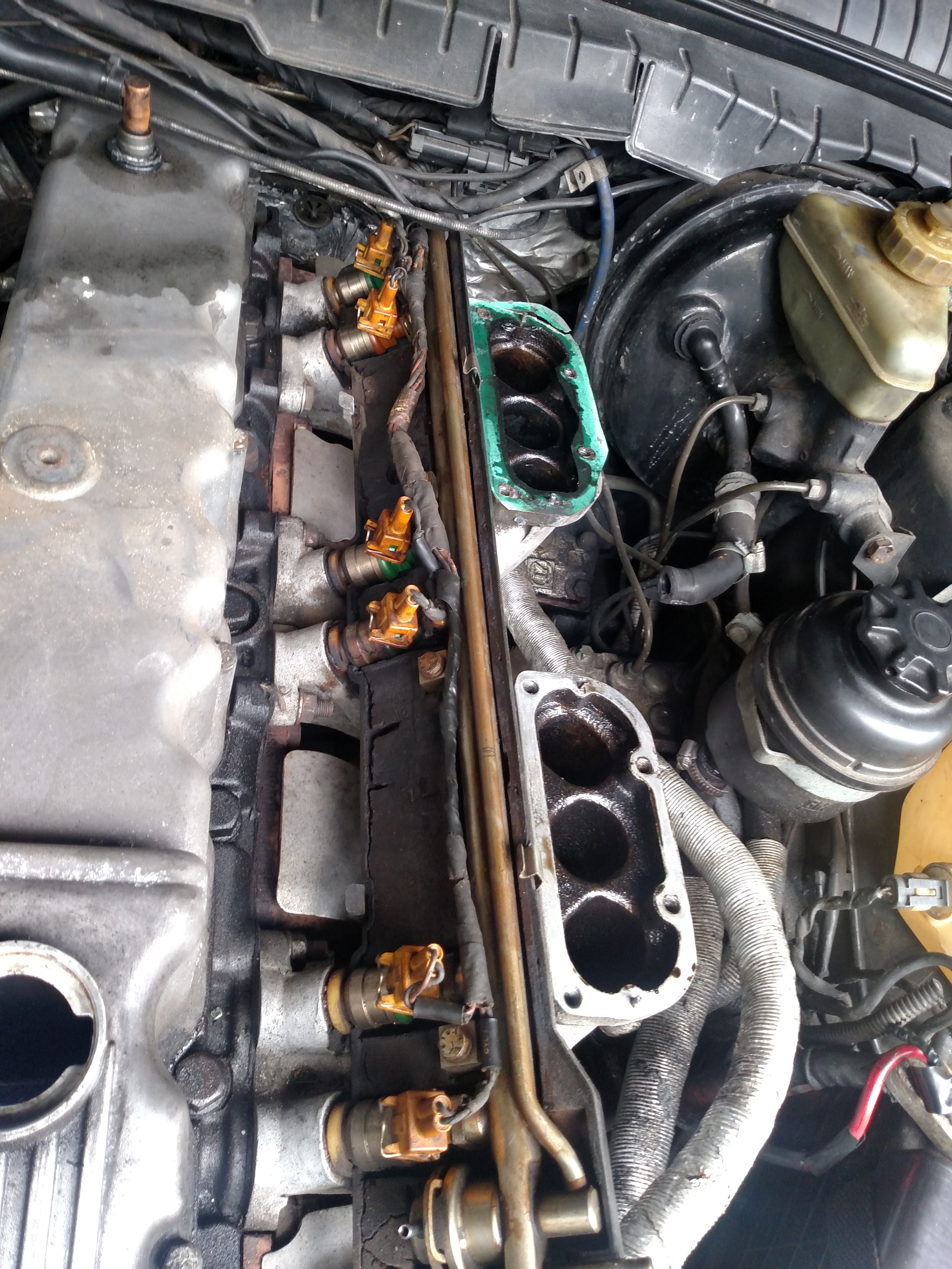

Juntas na admissão? Pra que? Besteira... (verifiquem também a adaptação técnica na mangueira de vácuo do servo freio)

Após remover os bicos, o que saiu da flauta foi ferrugem misturada com um pouco de gasolina.

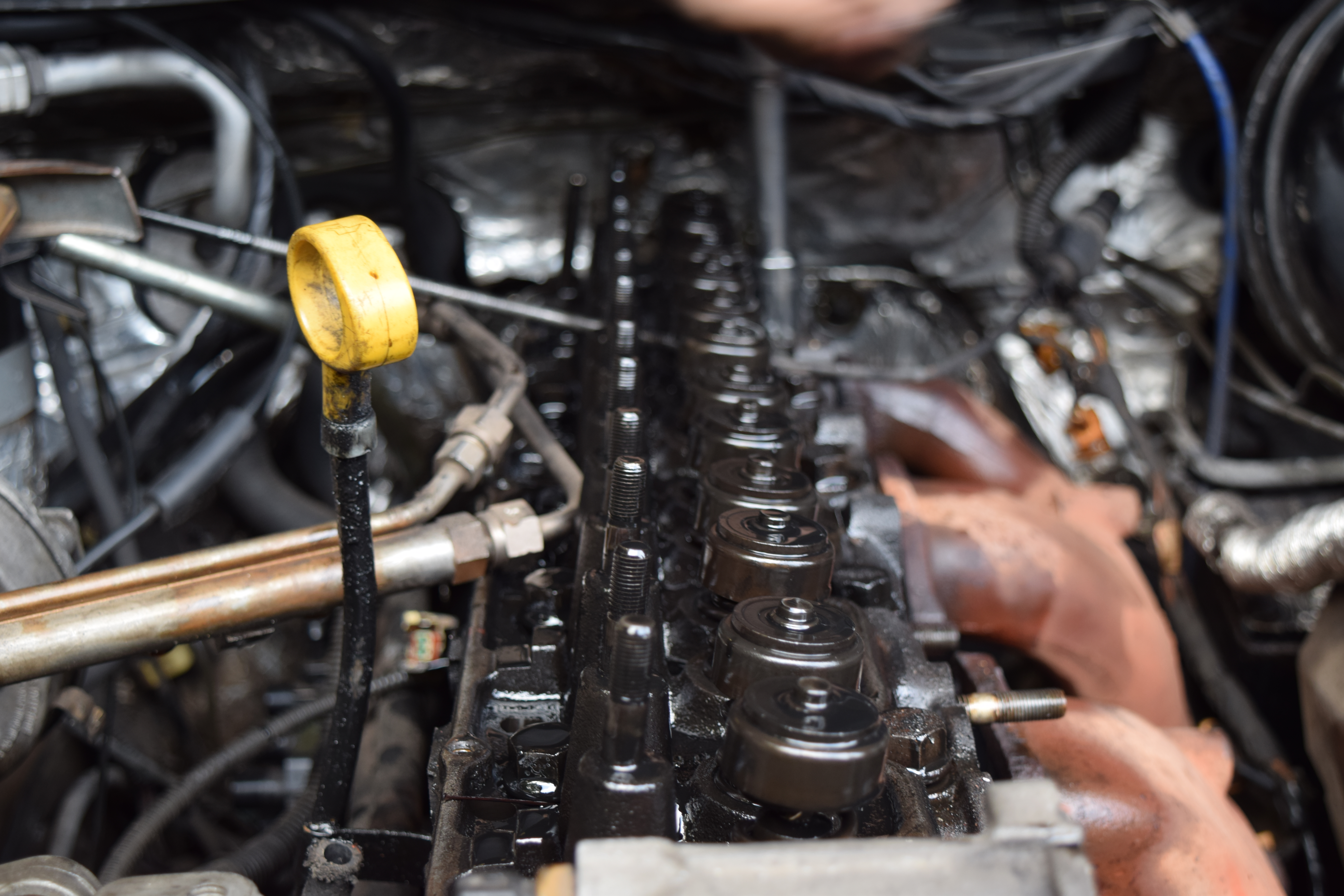

Cabeçote semi desmontado, foi tudo pra banho químico.

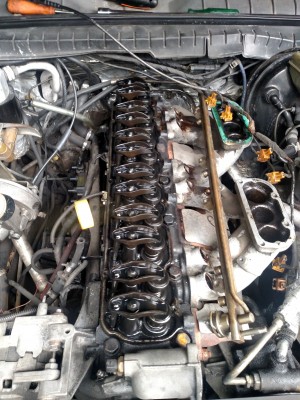

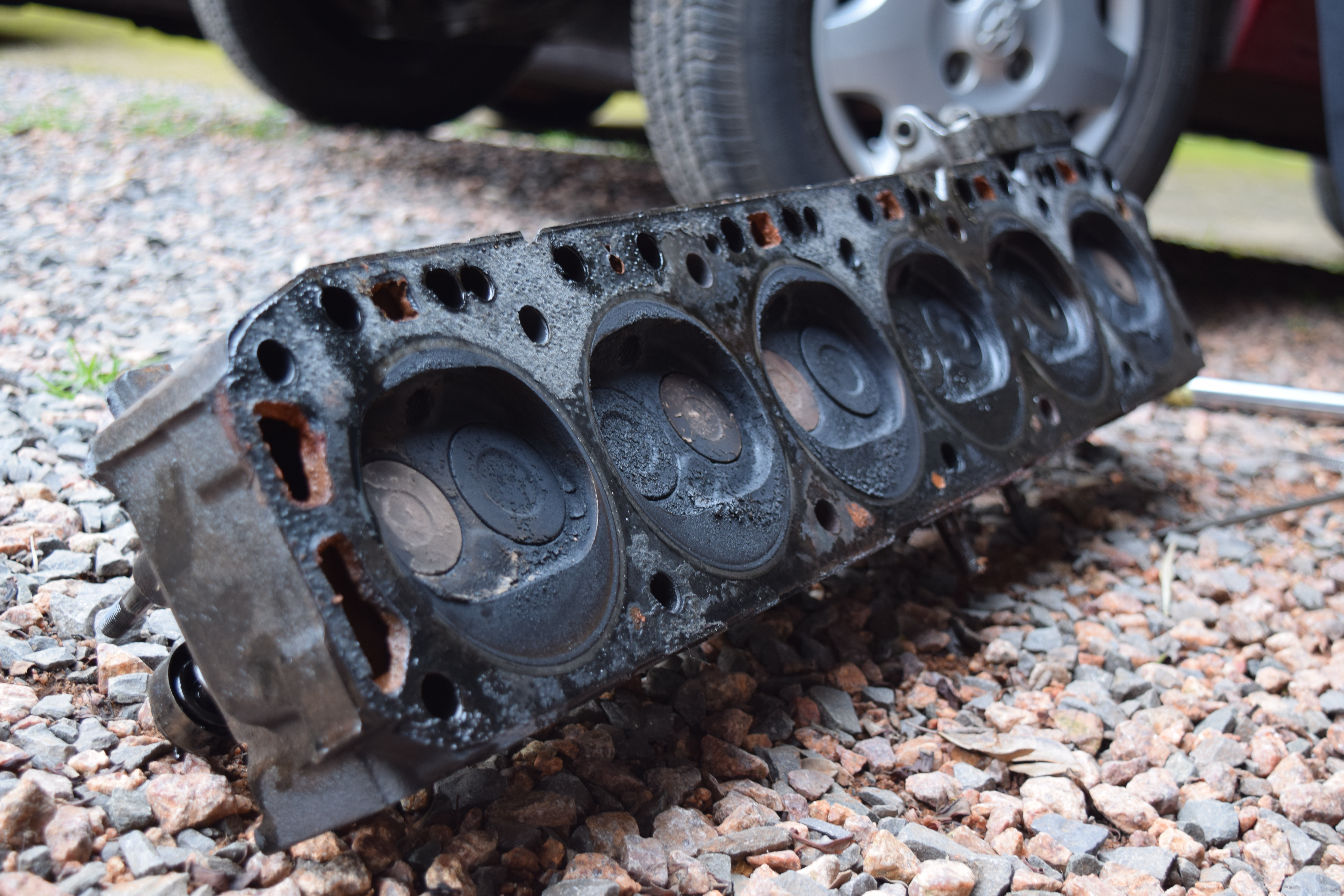

O cabeçote chato de tirar do cofre, pela altura da parede corta fogo, a última vareta tem que sair junto do cabeçote, tendo que levantar ela o suficiente apenas para sair do bloco.
Mas que maravilha, só para constar, essa junta era da marca Bastos.

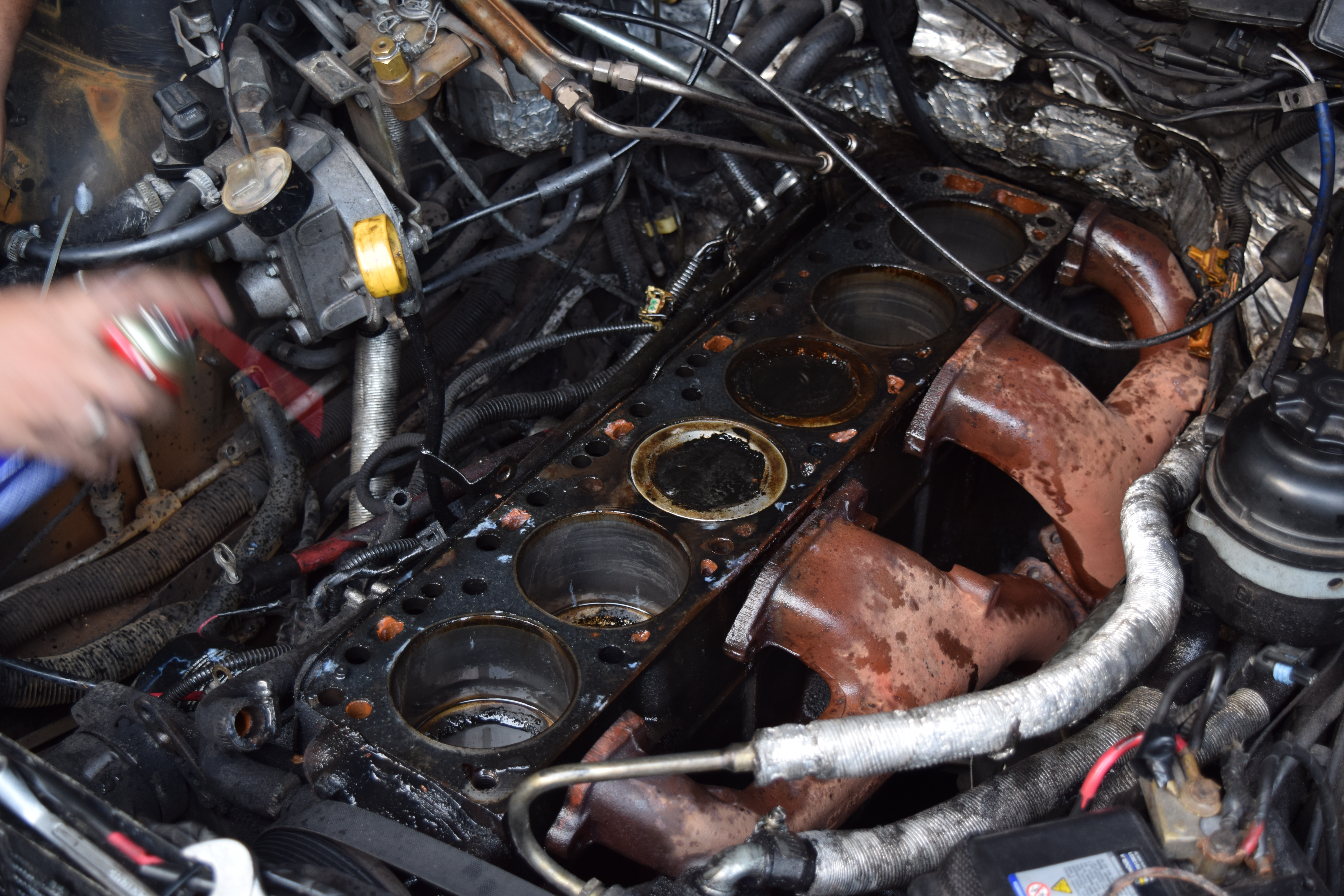

Já largando um car80 pra derreter a (PUT4) carbonização dos cilindros.

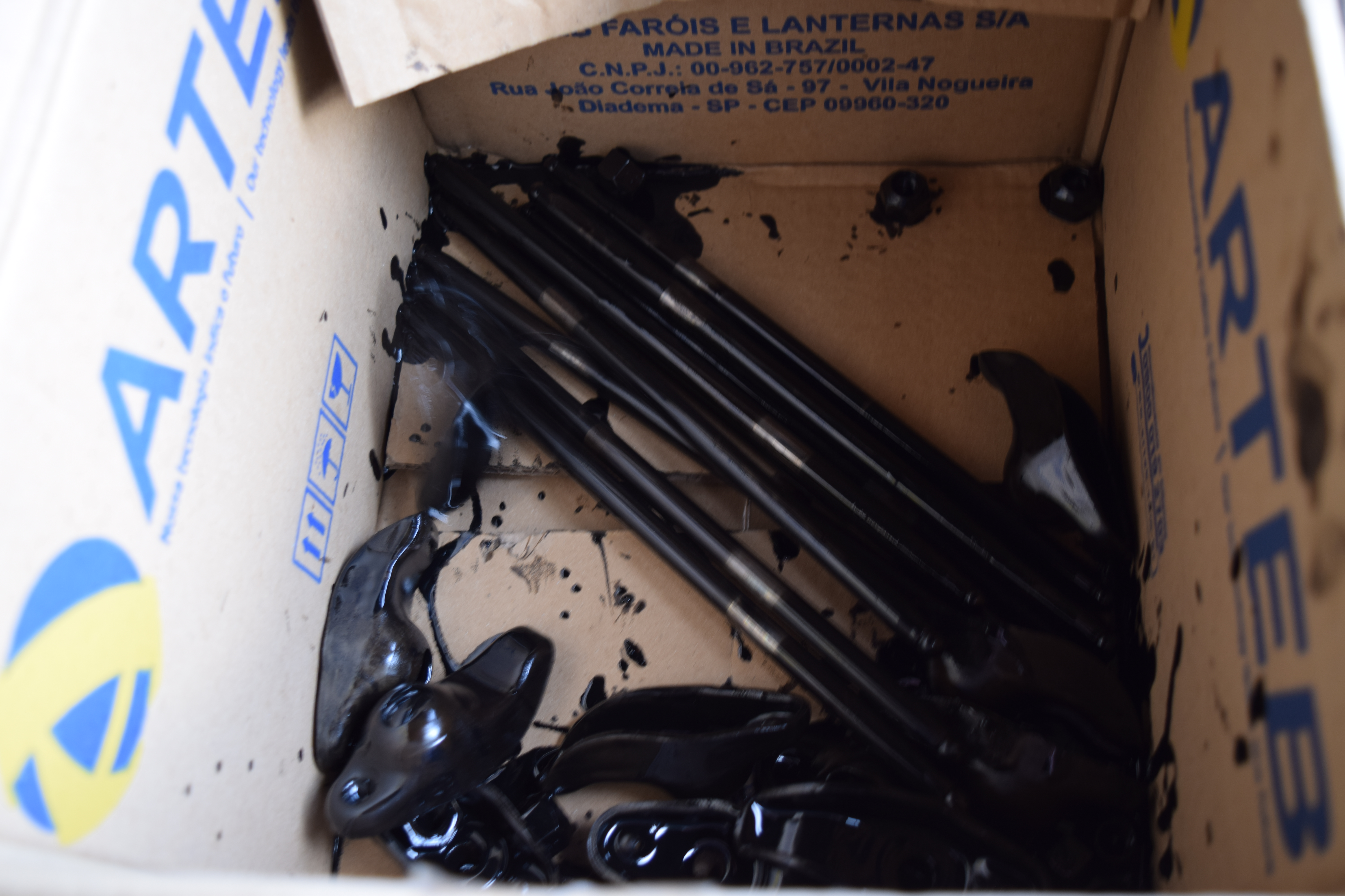

Aí o filhote pronto pra ser levado para retífica.
