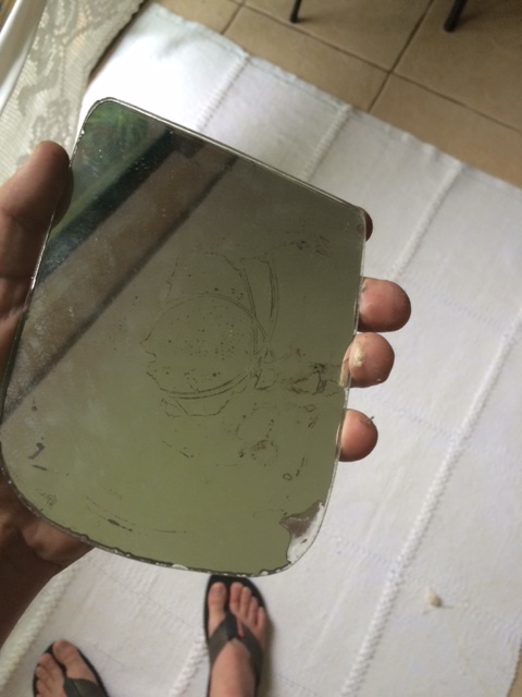

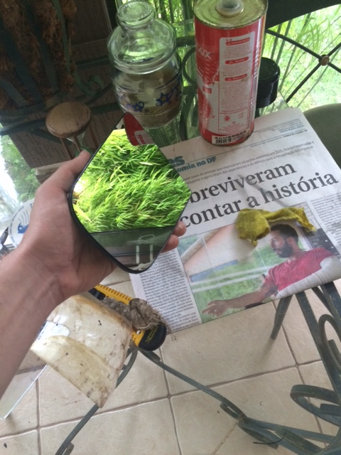

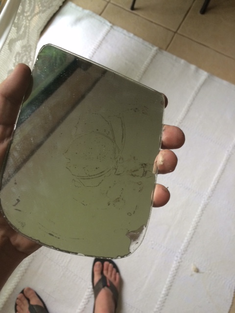

Atualizando o tópico, domingo foi dia de substituir o espelho do motorista. O original caiu durante uma viagem no interior do Goiás, e foi colado um espelho comum, recortado no tamanho. Como espelhos comuns são planos, tornava o ato de dirigir à noite difícil. A camada de prata também estava soltando.

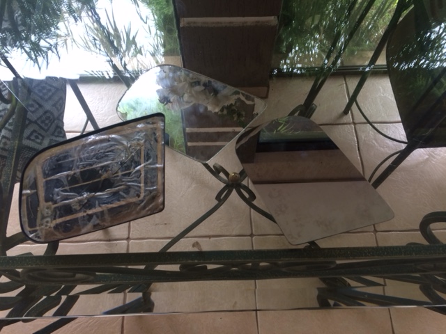

O problema é que a base do novo espelho (metagal), tinha o encaixe maior do que o do motor. Com isso, tive que arrancar a base do novo e colar na velha.
Limpei o resto de cola na borracha e usei uma cola de contato em spray para juntar tudo. Como o novo espelho já veio com a placa aquecedora, cortei os terminais da velha na borracha e passei os terminais para o outro lado. Os terminais do desembaçador eu vedei com massa de calafetar.
Base com o filete de desembaçador velho
O espelho velho, já soltando a camada de prata
Resultado final, espelho com a base antiga servindo de moldura

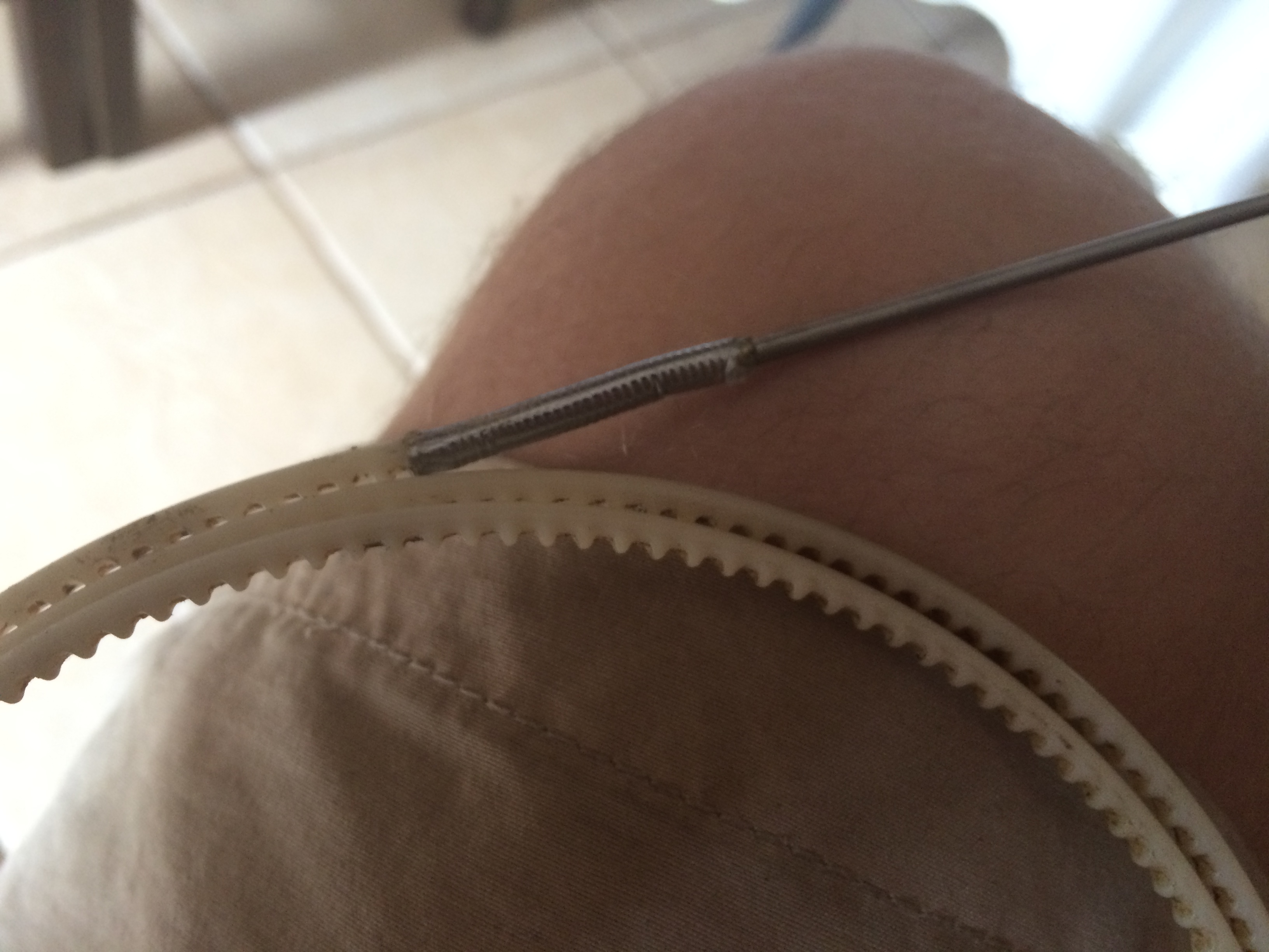

Antena elétrica operacional novamente!
Essa antena eu havia consertado lá pelos idos de 2007-2008.. Comprei a haste e a cremalheira (conhecida como macarrão) em uma loja de eletrônica..
Ano passado, fui na mesma loja e o cara só faltou rir de mim.. indicou algumas outras lojas mas nenhuma tinha. Somente na internet, e desembolsaria por volta de 100 por uma nova cremalheira.
Como a minha só quebrou na junção com a haste, comecei a estudar algumas hipóteses.. tinha guardado o pedaço original e vi que a união era feita com uma espécie de bucha de bronze prensada.. Tentei usar um terminal elétrico, mas além de muito curto deixava o conjunto muito grosso para passar dentro do telescópico. Até que minha mãe deu uma ideia: Por que não usar um caninho de antena?
Achei nas minhas coisas o meu projeto final de faculdade que usava uma pequena antena telescópica, cortei um pedaço de uns 30mm e serviu perfeitamente!
Para diminuir o diâmetro e servir de prensa, passei uma porca pelo tubo, isso deixou ele mais fechado. Reforcei as pontas com cola.
Obviamente o tubinho de antena não é tão forte quanto o tubo de bronze que existia lá, mas creio que aguente ainda por um bom tempo

Agora me conta um segredo hehe Como vc conseguiu montar a sequencia da cremalheira na engrenagem do motor da antena? To quebrando a cabeça aqui e não consigo..
Mensagens: 504
Re: Danrmp - Omega GLS 4.1 1996
Caio, é o seguinte: O fim de curso é meio que independente da cremalheira. Também pensei que deveria ser feito algum tipo de regulagem, mas ela tem um mecanismo interno que permite girar o motor sem movimentar a cremalheira, até que ele chegue no fim de curso e desligue.
Pra montar, é relativamente fácil: eu liguei o motor sem a cremalheira até ele desligar (posição totalmente estendida). Tirei do carro, soltei o motor do eixo e instalei a haste telescópica totalmente aberta e passei a cremalheira pelo pinhão. Vai sobrar um pequeno pedaço dela para fora, que deve ser encaixado dentro do carretel. Depois é só fechar a tampa e energizar. Ao terminar de fechar, o motor fica ainda acionado por +/- 1 segundo (observei o mecanismo de fim de curso que fica numa tampinha na parte de trás) mas não força a cremalheira.
Eu me baseei no seguinte tutorial: http://corsaclube.com.br/viewtopic.php? ... 48a70f5914
Quando mexi nela a alguns anos eu sofri pra caramba pq estava montando ela totalmente fechada, e essa cremalheira é o cão para enrolar na mão dentro do carretel.
