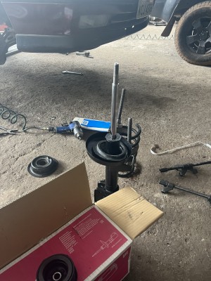

Fiz um rebuild meio que parcial da suspensão dianteira. As peças foram amortecedores KYB, molas aliperti, calços de mola de marca qualquer, bieletas GM. Batentes não troquei. Apenas a coifa direita estava bem ruim e coloquei uma mobensani. Junto a isso foram instalados 4 Michelin Primacy 4 na medida original (195/65 R15) para substituir os Yokohama C-Drive que já tinham 12 anos de DOT e estavam super ressecados. De extra, aproveitado para trocar a coifa interna da homocinética esquerda que ganhou um rasgo e começou a espalhar graxa. Eu até cheguei a comprar um par de molas traseiras para tentar nivelar a parte de trás, mas só achei Fama (antiga aliperti). Comparando com uma original que tenho, vi que era muito diferente e fiquei com receio de ficar muito alto /muito duro.

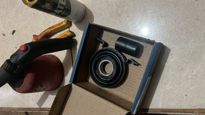

Outubro:mais um período de férias, aproveitei para resolver o suporte central que já tinha cedido a um tempo e causava vibração desconfortável ao arrancar. Passeio para Posse (GO) e novo marco, 150.000km
