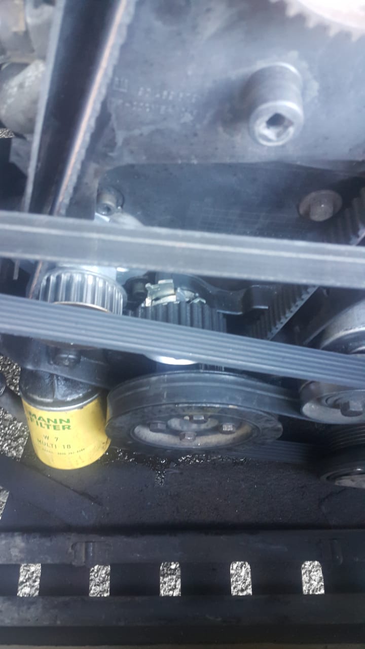

bom... montei a parada... coloquei com a seta pra cima...
A correia entrou com dificuldade, funcionou certinho...
Bateceira de tucho quando liguei...rs
E volta e meia o setinha do tensor saindo da posição nas falhas do motor...
Eu tirei as velas pra olhar.... as do cilindro 3 e 4 (1 é na porta fogo né?) estão manchadas de algo vermelho... provavelmente a água suja que tinha no reservatório... Porém ele só falha na lenta.... acelerando sobe limpo..

Motor tá no ponto...
Acho que ajunta esta queimada entre os cilindros 3 e 4... esqueci de mencionar... Porém não mistura com oleo...
Quando fui girar o motor pra correia distribuir a tensão, aí sim o tensor saia do ponto direto... mas acho que era a compressão.... tirei as velas, coloquei os cilindros no meio, e girei o comando pra ver se o comando estava travando em algum ponto (valvula travando) e aparentemente não identifiquei nada de errado.... Com as velas fora o motor girou bem livre e a seta praticamente se manteve...
Acredito que os tuchos estavam sem pressão... fazendo as valvulas não abrirem corretamente... com a alivio das velas os pistoes subiram e desceram de boas... Depois que liguei, quando os tuchos carregaram o carro melhorou..

Hoje voltou a se mostrar o que antes acontecia.... achei que era o tensor com defeito, mas o mesmo se repete outra vez... a seta do tensor está fora do lugar... antes com o tensor antigo o mesmo acontecia... mas tinha tensão... rodei uns 20000 kms assim.... rs (shame on you)... rs
Dessa vez, vou regular novamente a tensão... fiquei com a sensação que a correia afrouxou um pouco.. deixei aberto justamente pra ir verificando...
Pensando, bom, no vira não tinha folga nenhuma.. agora o comando não tenho certeza... acredito ter problema nas valvulas... podem estar trancando, tuchos podem estar ou estavam descarregados e isso poderia provocar uma sobre tensão em alguns momentos e após vencer isso justificaria a folga... vamos ver...

Hoje regulei novamente a tensão da correia....
Interessante ao girar o motor com ele desligado é leve pra girar até uma certa parte e depois duro pra caramba... até que vence.. é como se o camis de algum cilindro tivesse uma baita dificuldade pra descer... Pra ter certeza teria que tirar a tampa de valvula e ver em qual cilindro isso acontece... mas... sinceramente, já tá claro que o cabeçote precisa de carinho....rs
