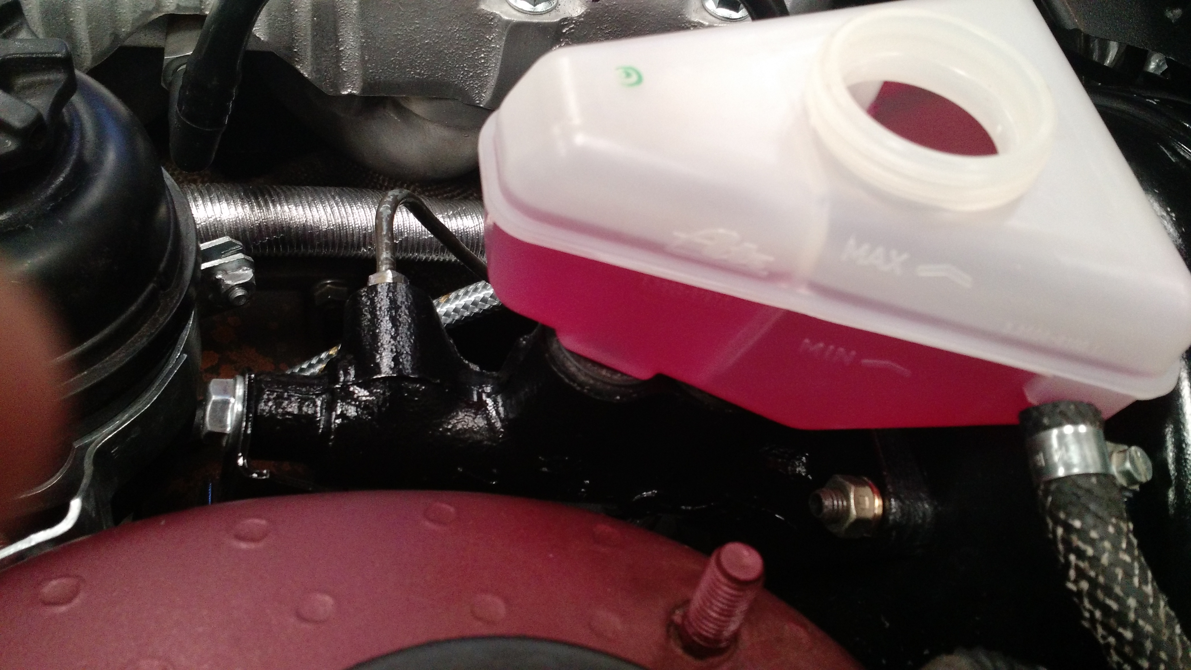

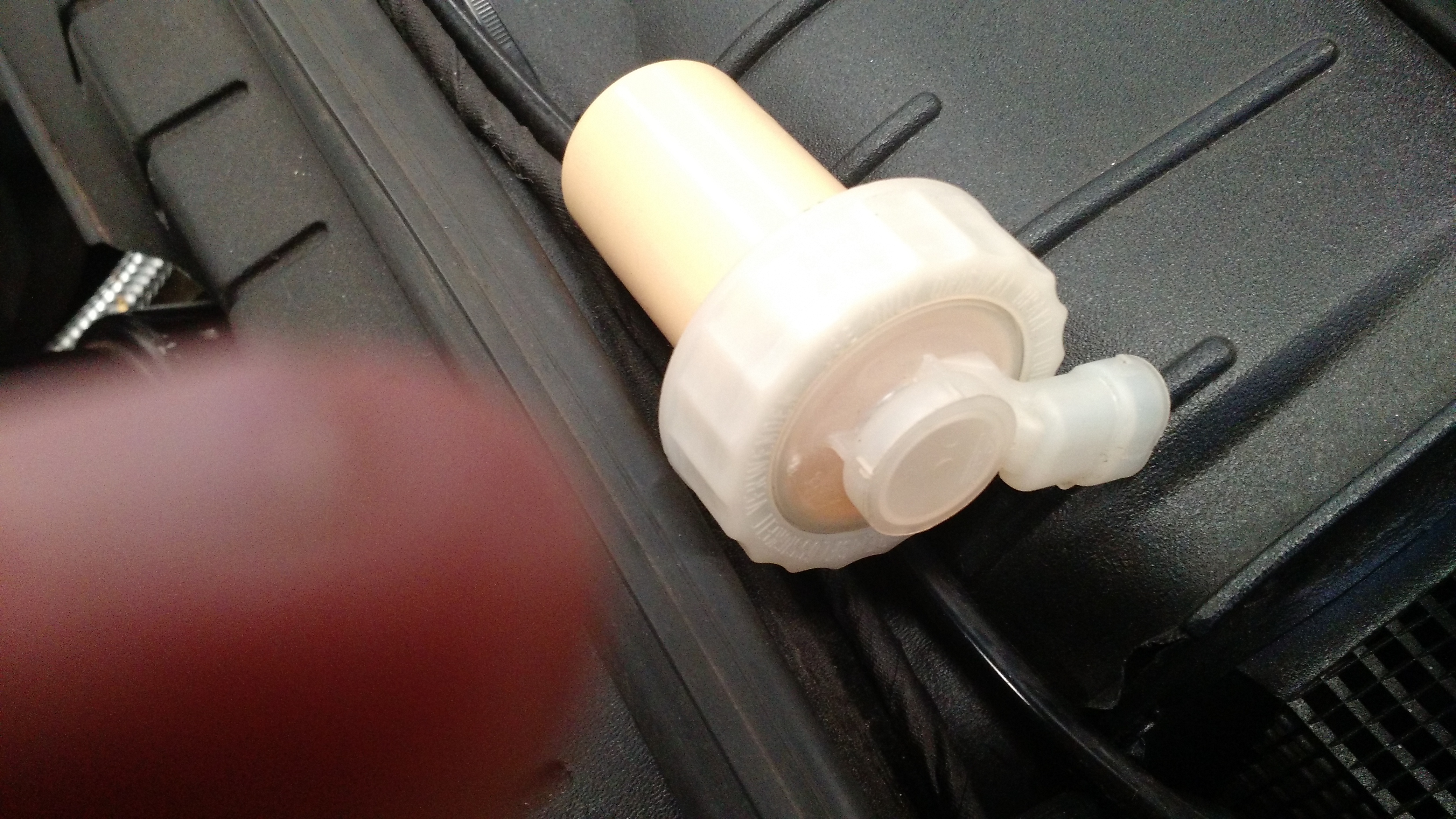

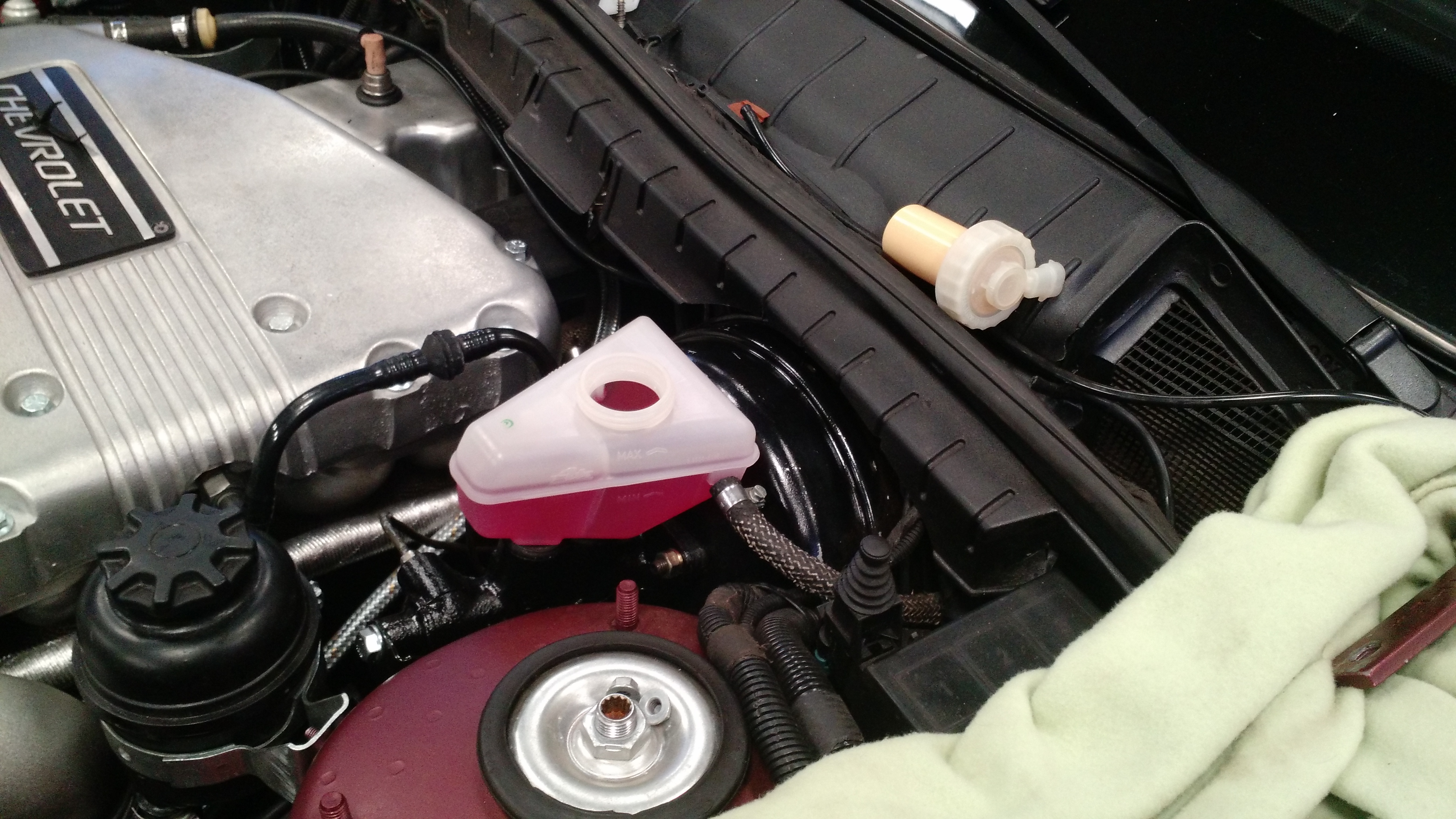

Valeu nobre. Seguem mais umas fotos:
É impressão minha ou vc colocou uma válvula tipo aquelas da mangueira do Hidrovácuo, na mangueira que sai da tampa de válvulas pro coletor?

Alex A. M. Jr. escreveu:É impressão minha ou vc colocou uma válvula tipo aquelas da mangueira do Hidrovácuo, na mangueira que sai da tampa de válvulas pro coletor?
Exato nobre... Foi para evitar o retorno de pressão de turbo para a tampa de válvula.

Muito interessante. Nunca tinha pensado nisso. Eu só via como solução colocar a saída da tampa pra outro lugar e fechar a entrada do coletor.

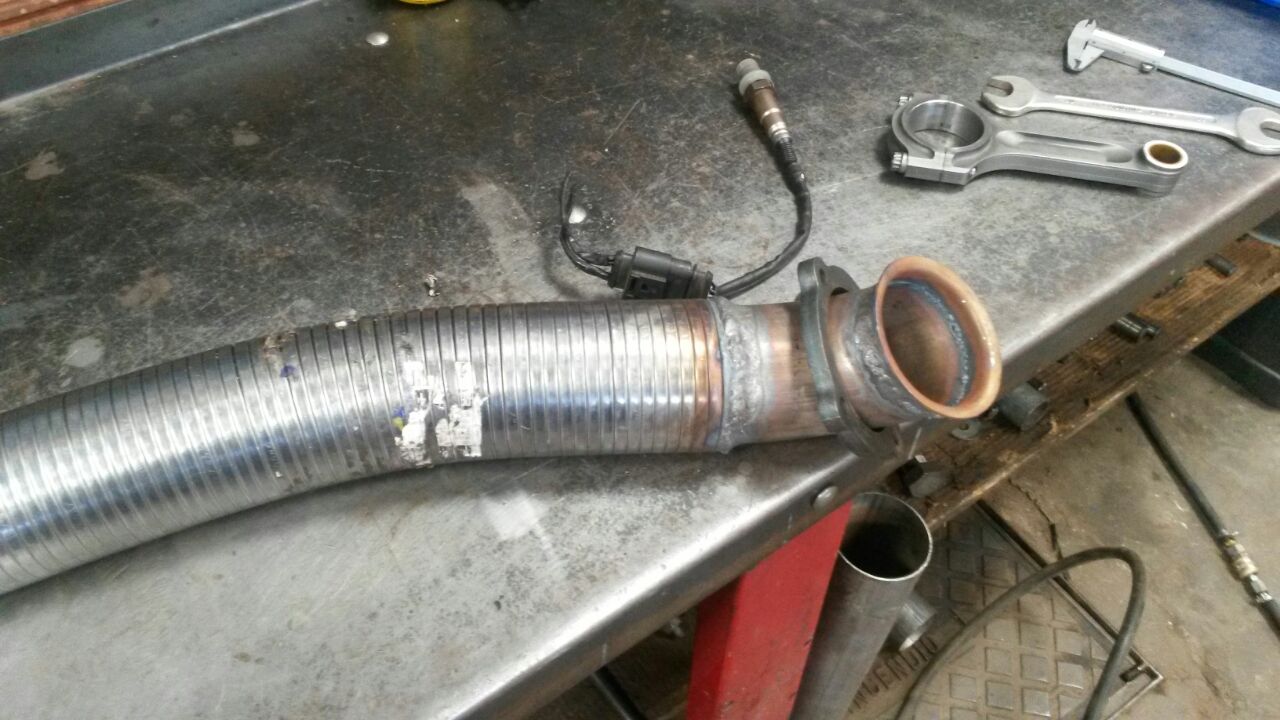

Segue foto do escape... Usamos flexível de inox de caminhão. Falta dar acabamento e fazer o resto.
