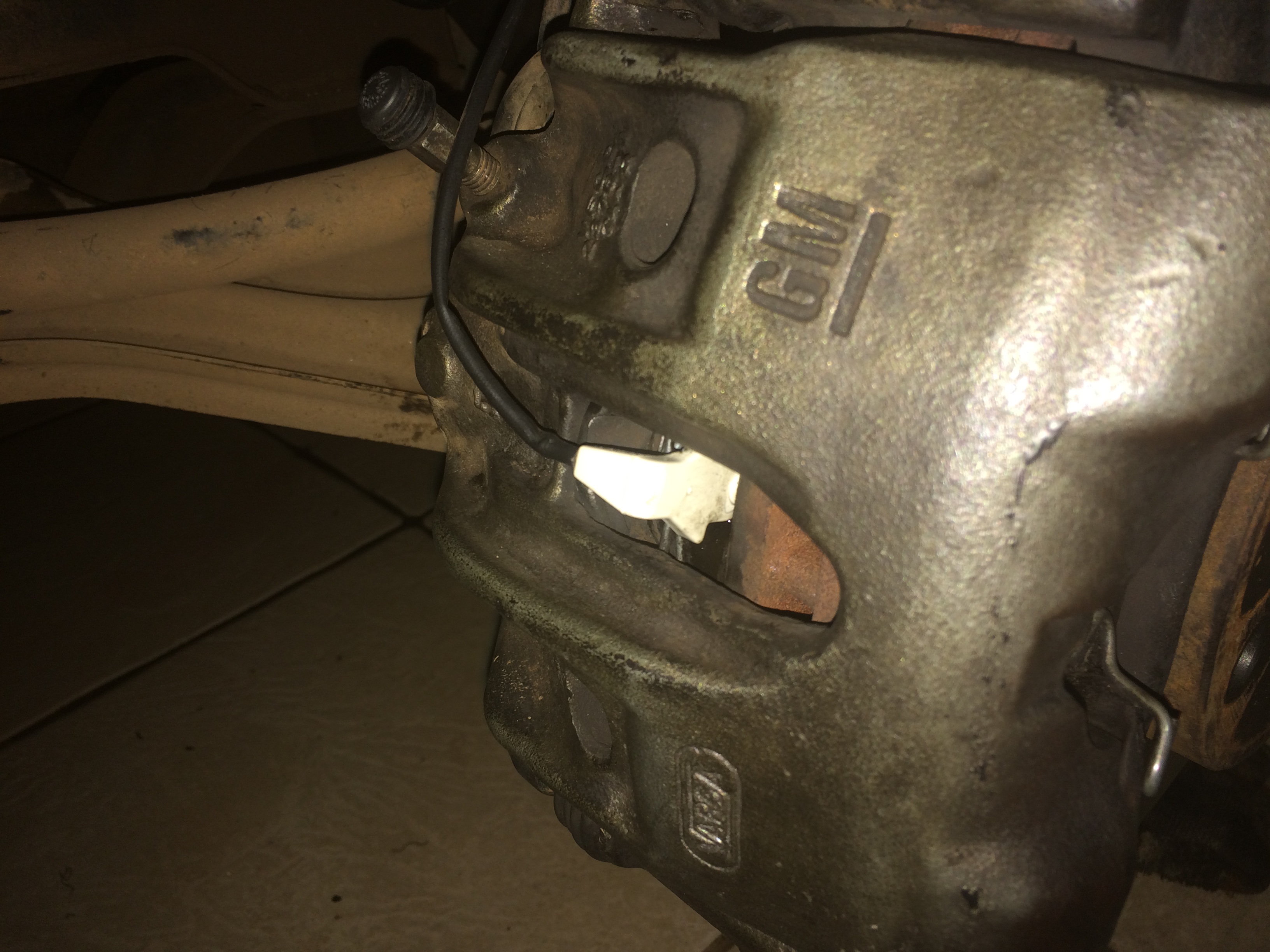

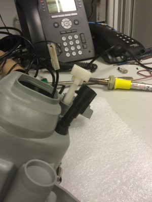

-Iniciei a substituição dos sensores ultra-sônicos do alarme, mas até o momento só tirei o do lado direito.
-Fui investigar mais a fundo e vi que o chicote do desgaste das pastilhas estava jumpeado dos dois lados. terei que retirar as rodas para isolados fios.

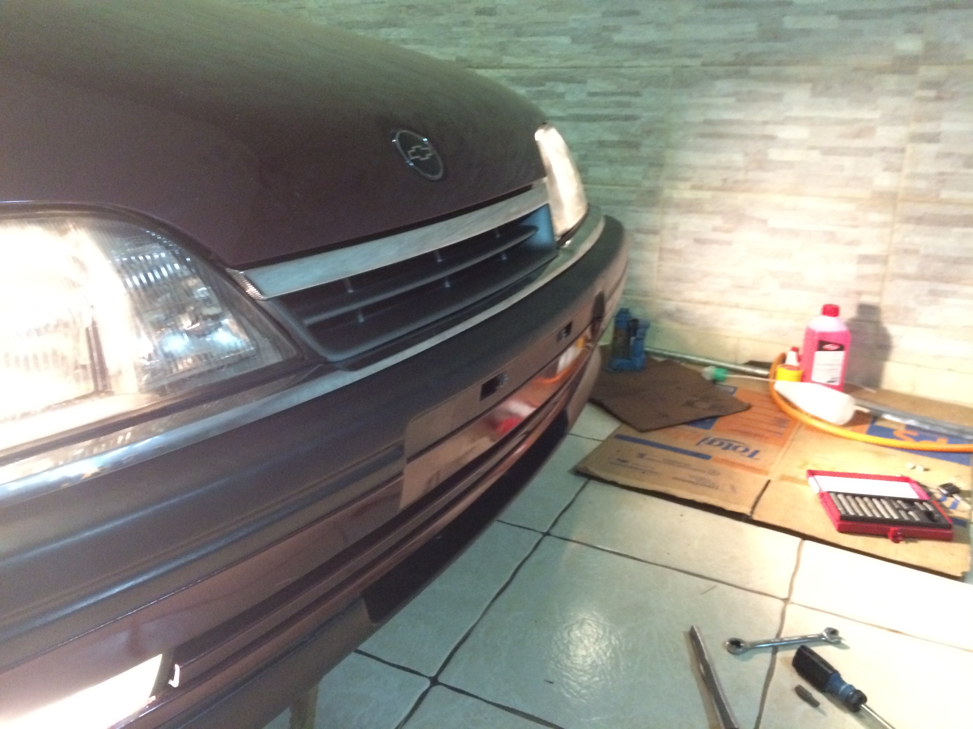

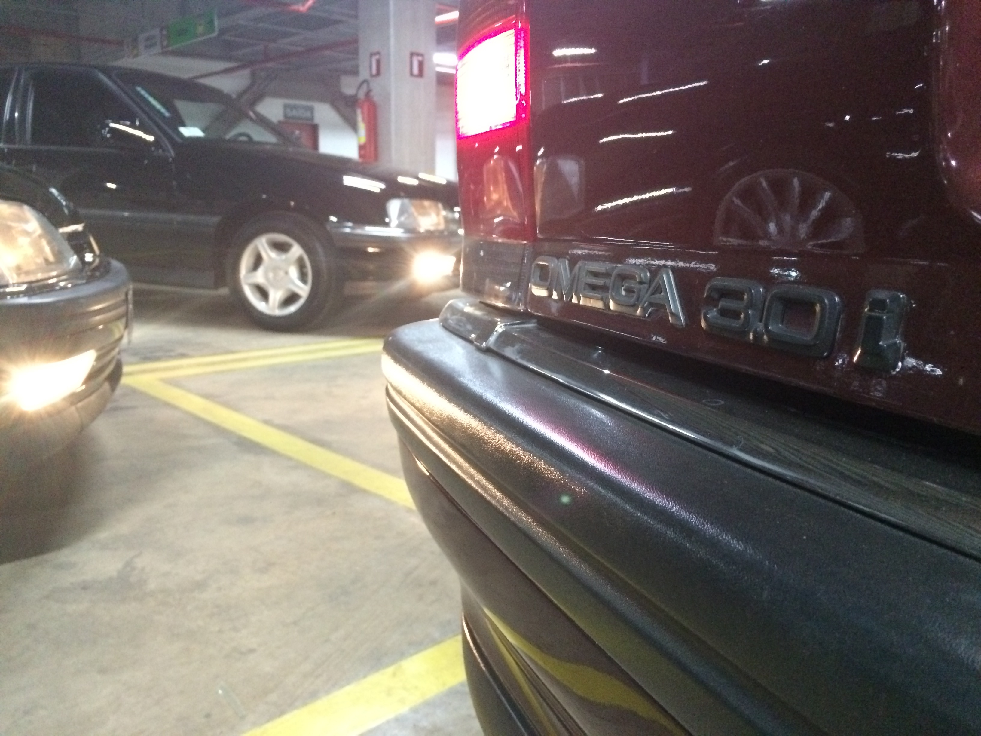

- Fui verificar o porquê do para-choque estar troncho e vi que a alma e um pouco do suporte esquerdo estão amassados. Algum boca de porco encostou e não trocou as peças. Vou precisar trocar também o friso central.

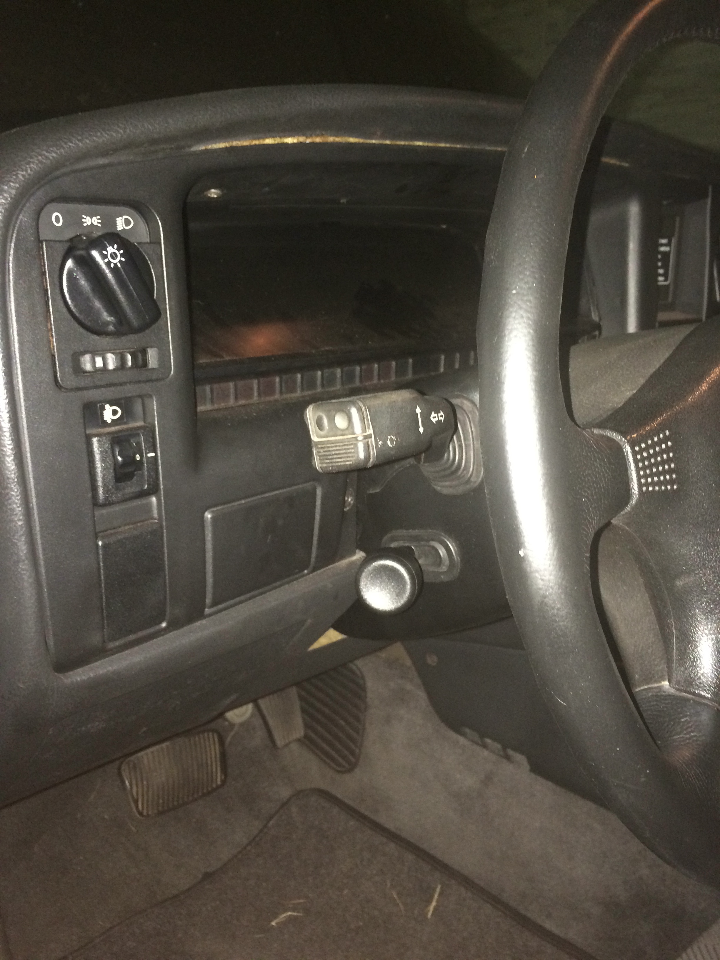

-Fiz o teste com uma nova chave de seta, mas ainda não saí para verificar se o botão R do cruise está operando. https://www.youtube.com/watch?v=fg5erAJ4Y_I

- Sensores do alarme trocados, falta o teste..

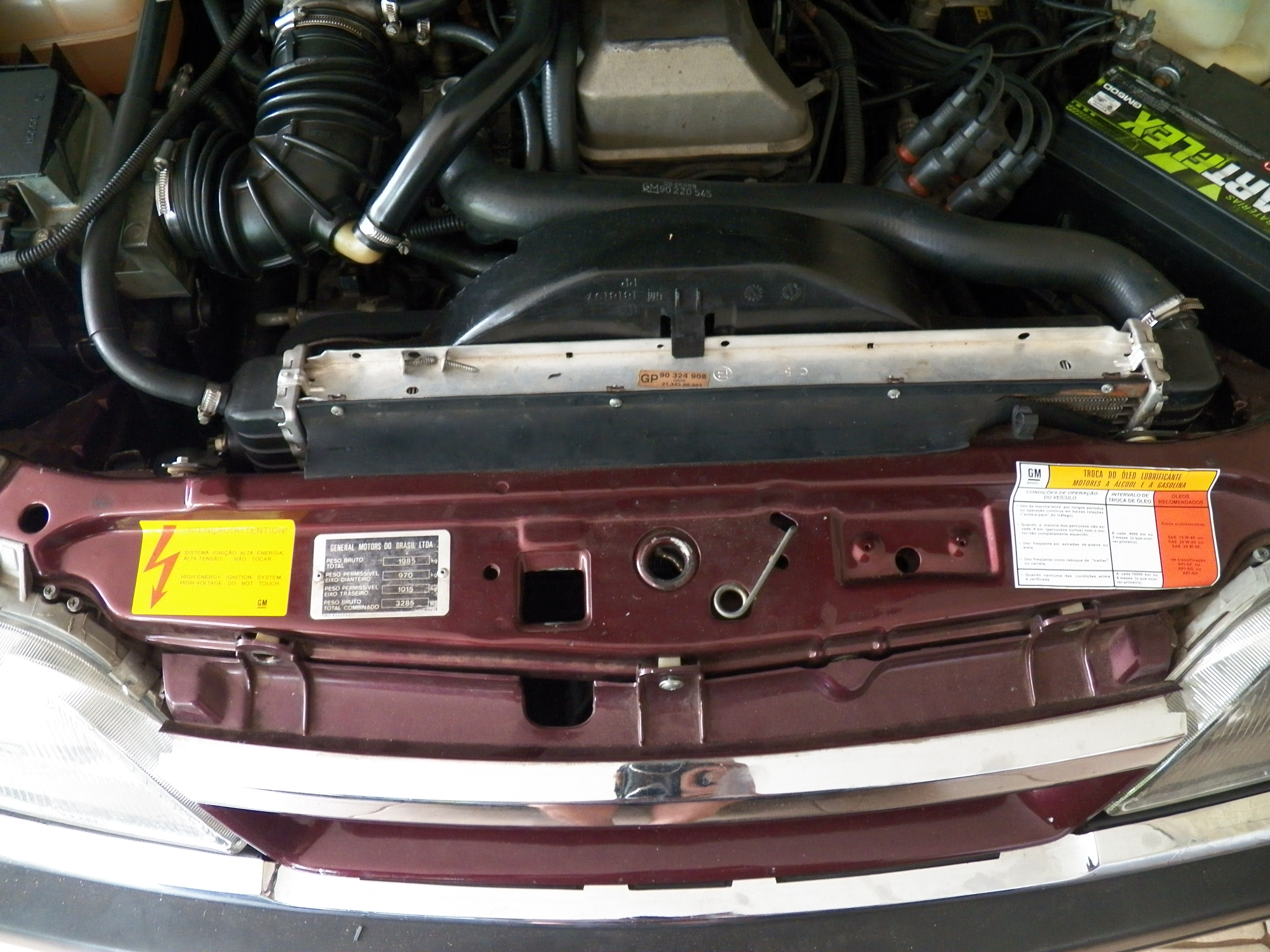

- O saldo da "encostada" de algum dono anterior: Alma do para-choque, suporte esquerdo, as duas guias e o friso central precisaram ser substituídos. O plástico eu remoldei com um soprador térmico.
- Consegui uma grade frontal GM, pintada na cor original do ano pelo meu amigo Jailson.

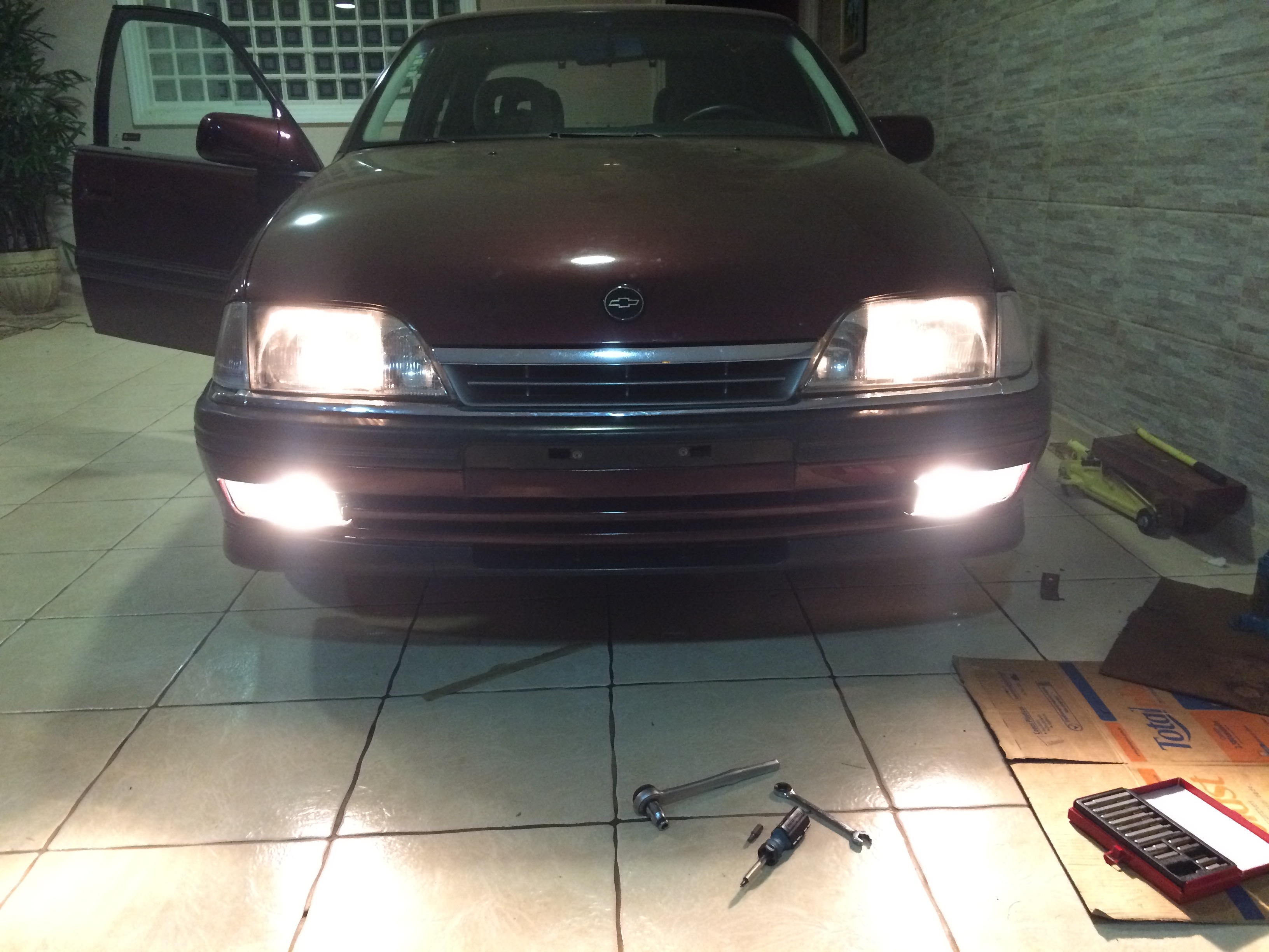

- Instalei os faróis de neblina paralelos (Orgus) que peguei numa liquidação a preço de banana. Fiz um conector macho nele para não mexer no chicote original do carro. Quem quiser comprar, a referência é ETE9731. Os originais vou ter que reformá-los;
- Troquei a chave de seta, cruise control funcionando perfeitamente;
- Sensor da pastilha esquerda instalado;

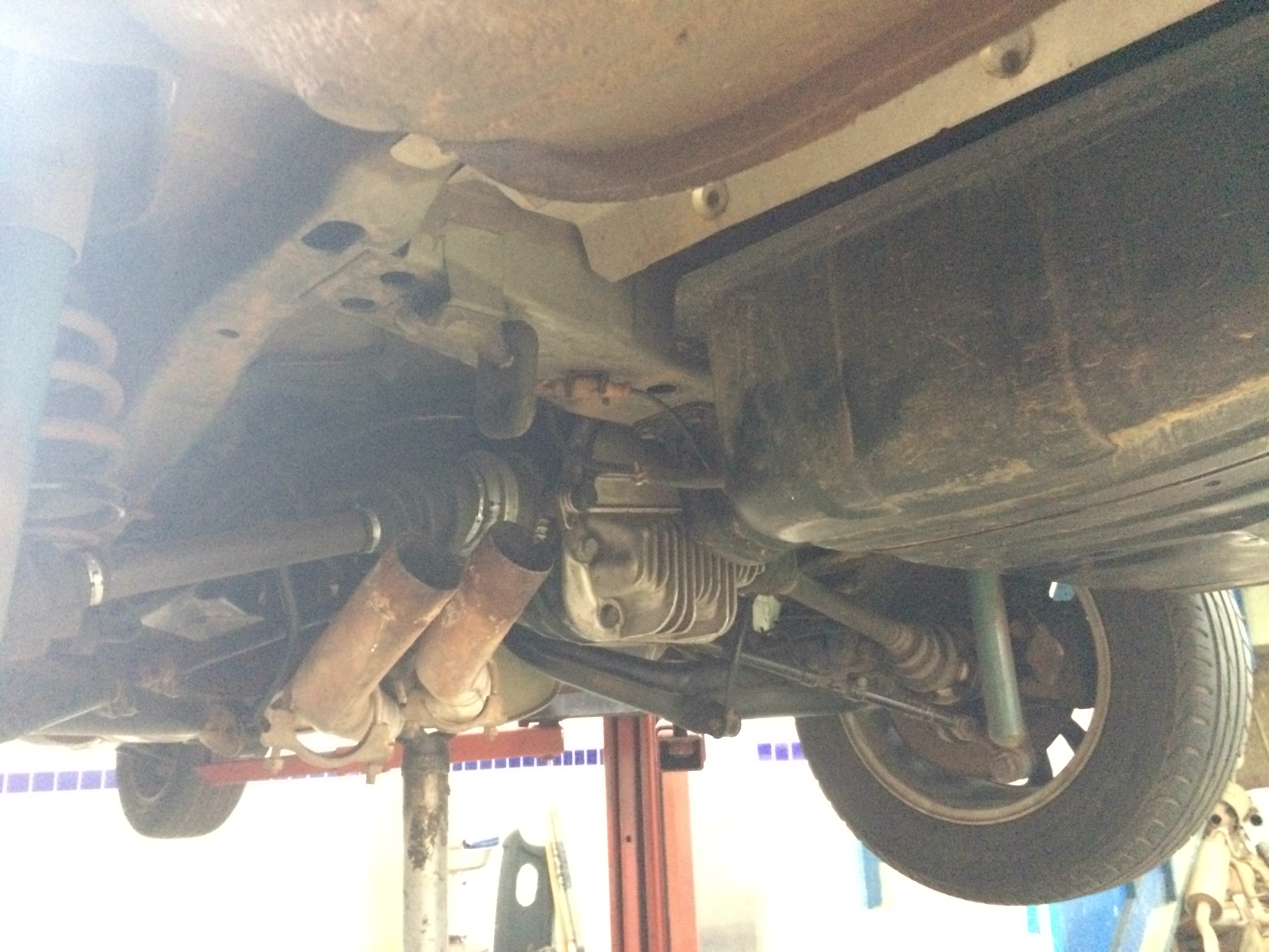

- Não era prioridade, mas achei um silencioso traseiro a um preço bom e aproveitei para trocar. O que estava lá era novo (2014), mas totalmente podre por dentro.
