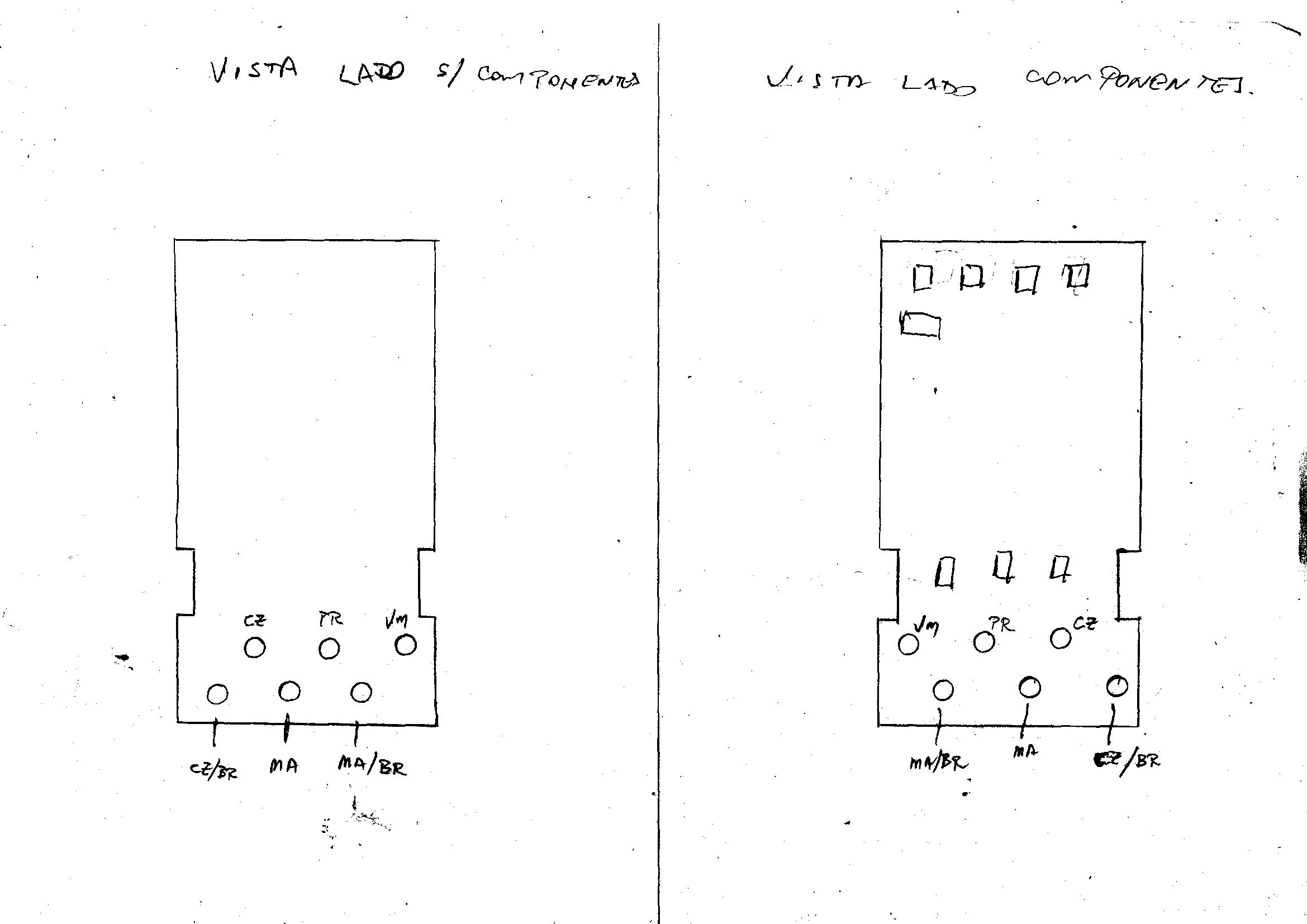

Boa noite meu caro Danrmp. Novamente preciso de seu auxilio técnico. Troquei os transistores da plaquinha, mas não surtiu efeito. Ainda o positron fica bloqueado, pois medindo no fio CZ;BR na plaquinha está presente 12 v mesmo com chave desligada. Na luz de cortesia ja fizeram uma salada. Somente está ligado o fio cinza em TK e o 30. Chegam lá dois pares de fios que tem um CZ e outro PR/BR, não consegui identificar naquele esquema que baixei na internet (CIRCUITOS ELETRICOS ILUSTRADOS). Os fios 15 e 31 que deveriam estar ligados na luz de cortesia estão desligados da placa de cortesia mas estão ligados nos fios que citei da seguinte forma. Os dois fios cinzas estão ligados no fio preto (linha 15) e os dois fios preto/branco estão ligados no marrom (linha 31). Não entendi se esses 2 pares de fio que citei fazem parte do circuito do carro ou foram colocados, e pode ser a causa de estar "travando" o fio CZ/BR da plaquinha dos vidros. O que você acha ? Desculpe... preciso de uma luz..

Quando eu desligo a linha 30 que vai para a plaquinha, dai o positron consegue funcionar, travam as portas mas só sobem os vidros traseiros e o fio CZ/BR da plaquinha fica sem tensão. Se ligar a linha 30, o fio CZ/BR fica com 12 volts direto, mesmo com chave desligada.
Desculpe... ultima forma.. retirei o interruptor da porta motorista e descobri que trocaram por um interruptor simples. Um dos fios está desligado. Também verifiquei que se eu desligar o fio CZ/BR da plaquinha dos vidros, o ckt funciona e sobe os vidros com linha 15 desligada. Mas algo ainda não está certo, pq me parece que o funcionamento não está muito como você comentou. Já comprei o interruptor correto (duplo) para trocar. Depois postarei resultado.

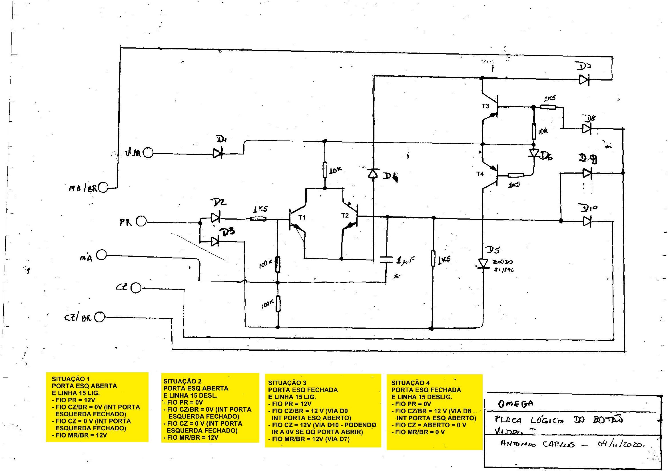

Retirei novamente a plaquinha para entender funcionamente e para conferir componentes e estão todos OK. Levantei o esquema eletrônico da plaquinha para tentar entender o funcionamento (segue abaixo). O funcionamento parece estat invertido para o alarme, ou seja, quando a porta está aberta, o alarme trava portas e levanta vidros. Se fechar a porta, o alarme é bloqueado e não trava portas e nem sobe vidros e nem dá sinal de entrar em operação. Anteriormente eu havia comentado sobre alguém ter colocado um relá para interrupção da linha 30 que vai para os botões . Possivelmente este relé foi instalado para que o alarme externo funcionasse, pois percebi que quando há 12 V no fio CZ/BR que também é ligado no CZ/BR (que é o fio de comando do levantamento dos vidros por pulso negativo) o alarme externo (positron) não funciona. Por isso comentei no post anterior que desligando o fio CZ/BR da plaquinha o alarme consegue funcionar.
Bom, tentei ver no esquema elétrico que tenho, no que você mandou e no seu vídeo, a cor dos fios que váo até a plaquinha mas não há nenhuma indicação. Só numa ultima tentativa de deixar mais original possível, se for possível e se você tiver anotado, veja se a posição dos fios está correta na plaquinha, pois tinha sinal de que alguém havia retirado anteriormente. Se não funcionar, possivelmente farei algum ckt temporizado para funcionamento (habilitação dos vidros na linha MA/BR). Muito obrigado e desculpe o incomodo.

Muito obrigado pelo esquema, eu tinha começado a desenhá-lo mas acabei deixando pela metade. Só não consegui enxergar como T1 e T2 continuam conduzindo após desligar o fio preto. Já a abertura das portas de passageiro, beleza, massa no fio cinza, aterra a base de t2 através do resistor de 1k5.
Olhei no conjunto de botões que retirei do omega prata do video e a sequencia dos fios está correta.
Eu acho que essa ligação do cz/br com o pino Z (levantamento central) que está errada e influenciando este comportamento no positron, não? Se vc remover esse alarme paralelo e começar do zero?

Vou dar mais uma revisada no esquema. Também achei meio estranho a configuração t1/t2 sem uma ligação/polarização para massa a não ser que o faça via D9 e D10 com a ligação pelos interruptores de portas. Vou aproveitar que a plaquinha está na bancada e estou simulando as situações.danrmp escreveu:Muito obrigado pelo esquema, eu tinha começado a desenhá-lo mas acabei deixando pela metade. Só não consegui enxergar como T1 e T2 continuam conduzindo após desligar o fio preto. Já a abertura das portas de passageiro, beleza, massa no fio cinza, aterra a base de t2 através do resistor de 1k5.
