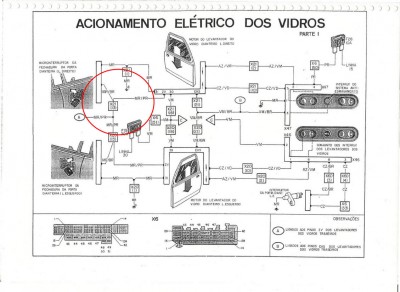

vou identificar abaixo alguns fios que sao importantes para o caso de alguem colocar um alarme no omega... seja por qualquer motivo, ou mesmo para testes dos dispositivos.
todos os fios encontam-se no pé do motorista, proximo a porta.
Marrom com risco vermelho: Trava as portas (pulso negativo)
Marrom com risco branco - destrava as portas (pulso negativo)
preto com risco verde - seta direita (injetar 12v)
preto com risco branco - seta esquerda (injetar 12v)
marrom com risco preto - subida de todos os vidros (injetar sinal negativo)
