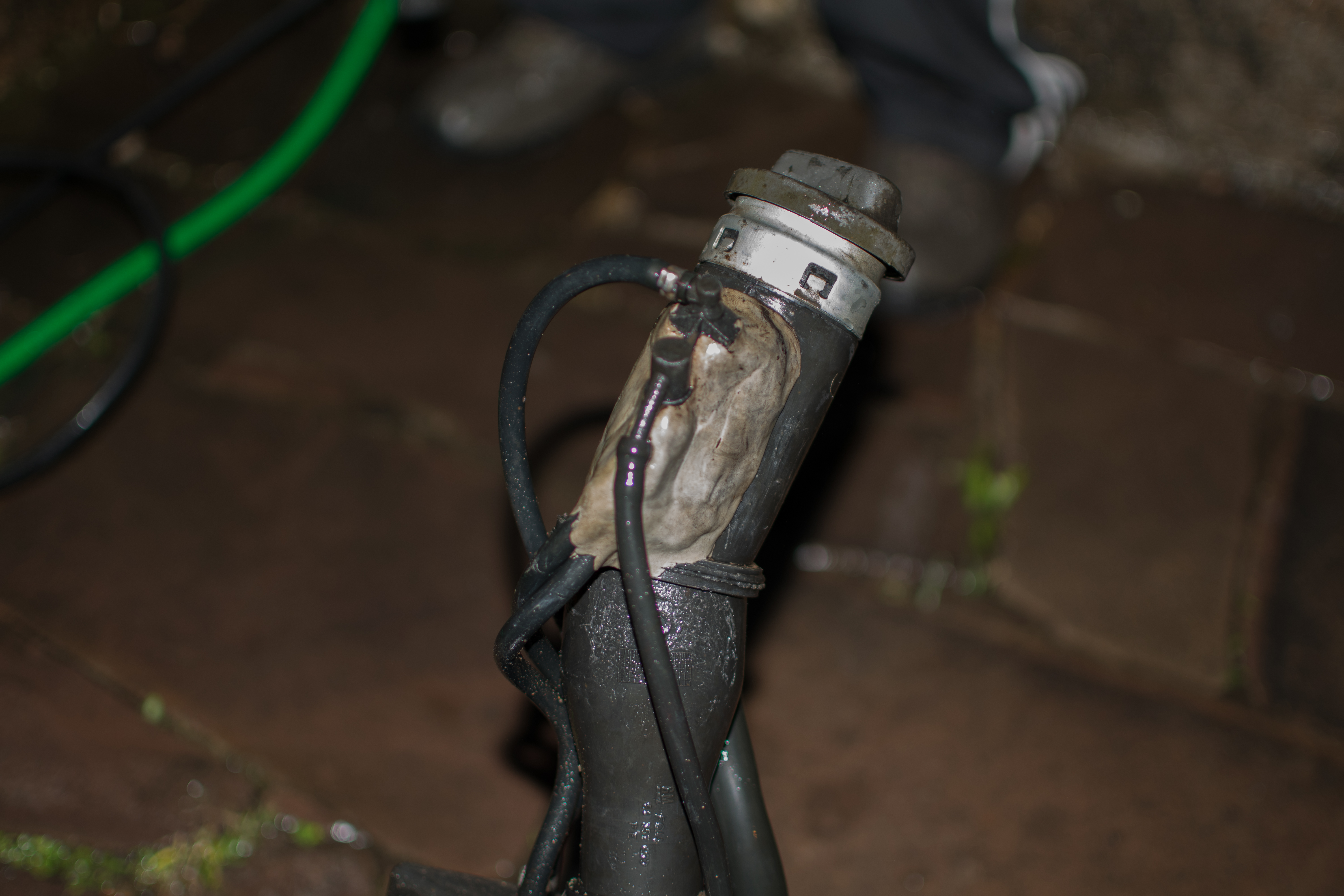

A surpresa começou logo cedo, quando falhei ao encontrar o filtro de combustível huaauhhua Não tinha nada lá! Ia uma mangueira direto pra linha de combustível.

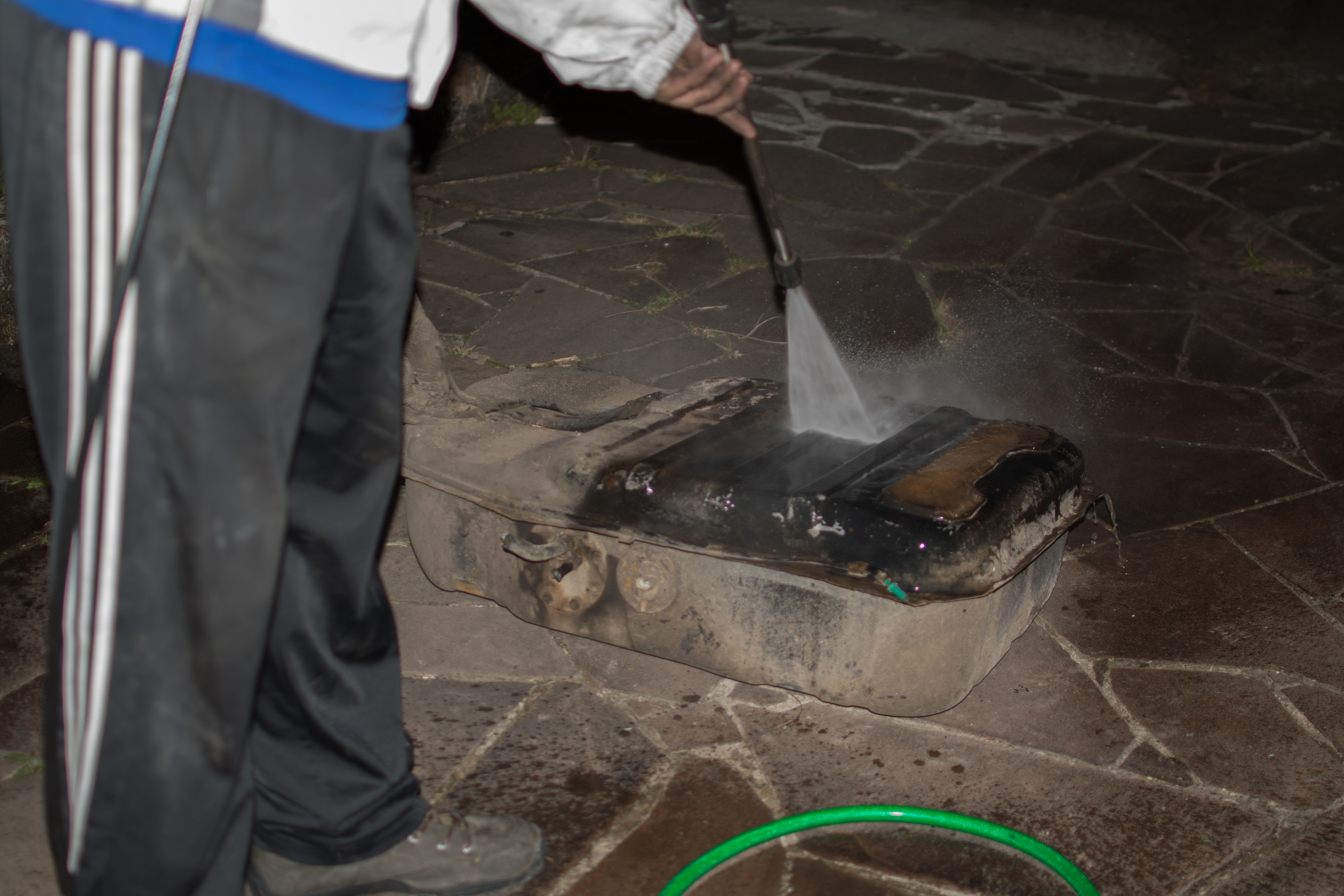

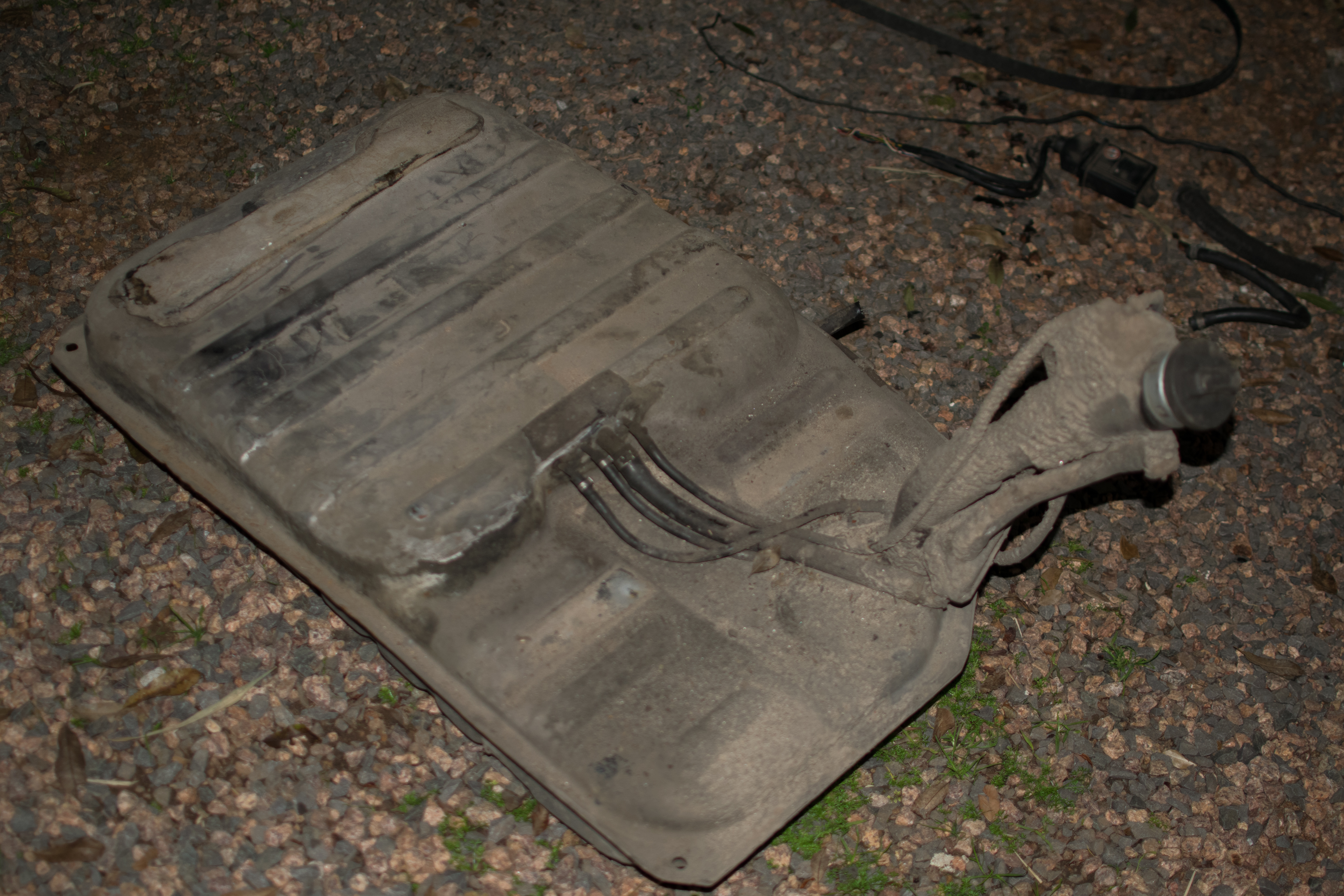

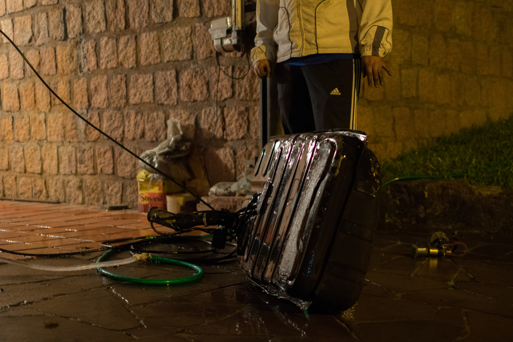

Removemos o tanque e levei pra lavar em casa por dentro e por fora.

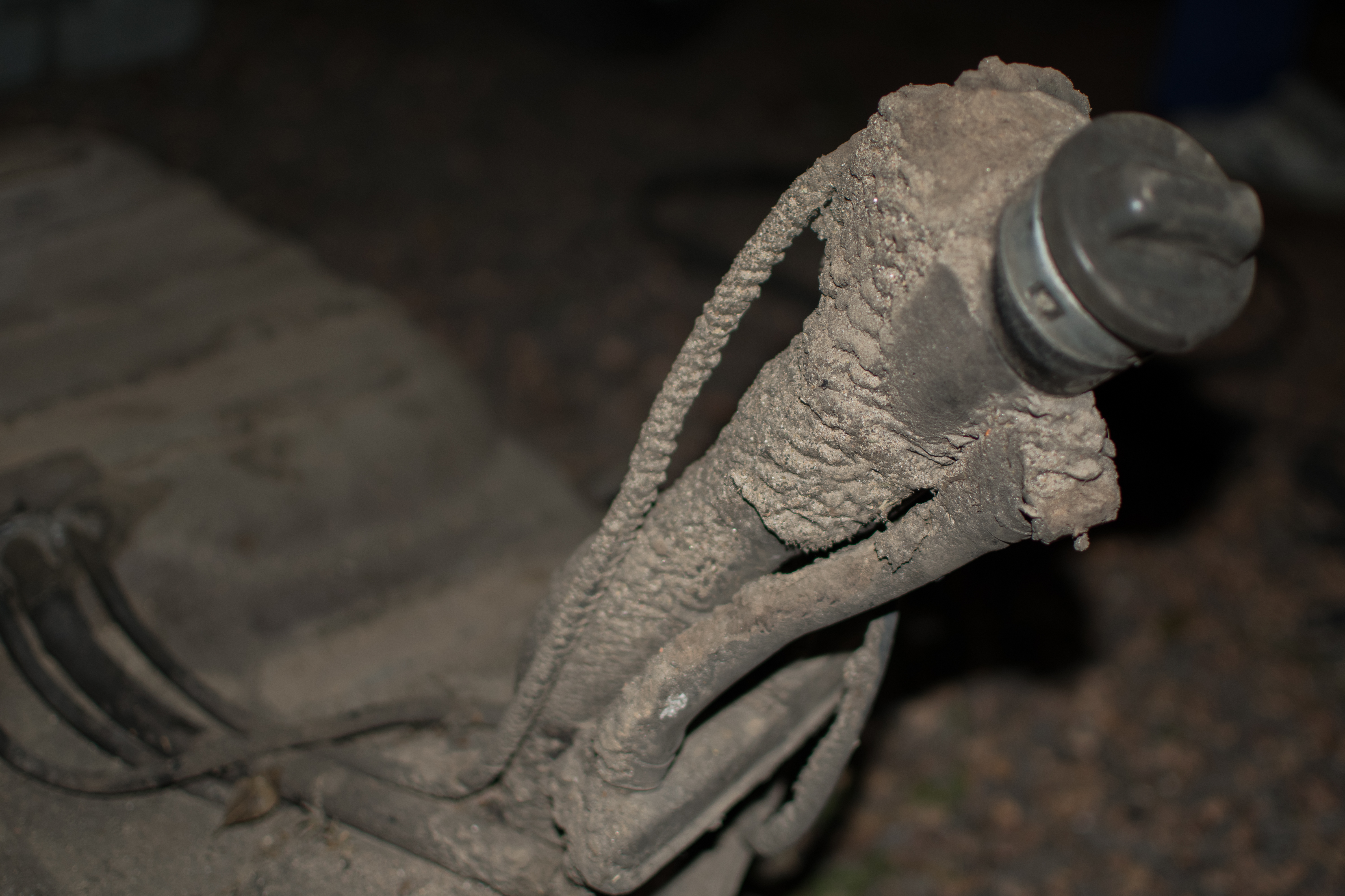

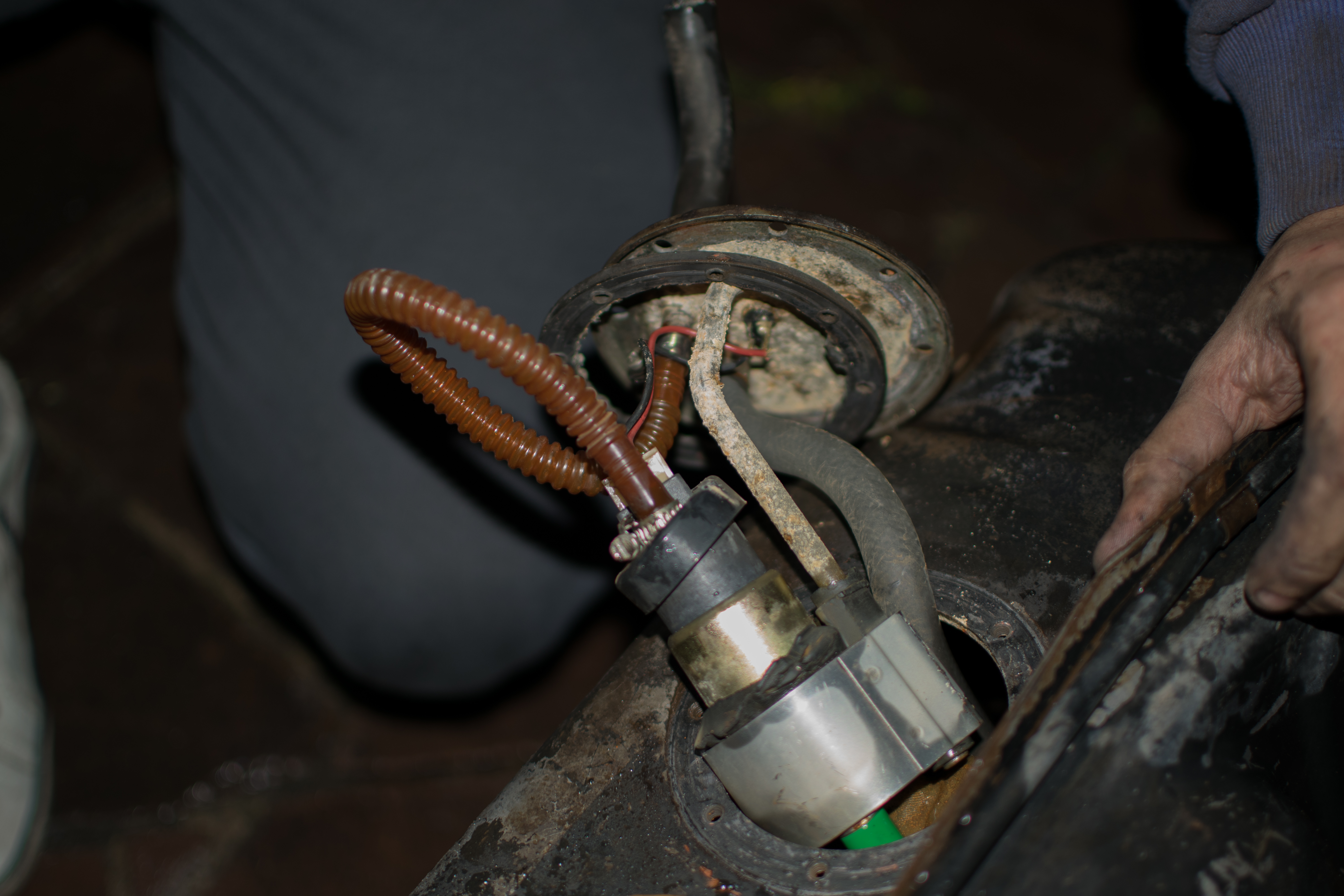

Olhei por dentro e não encontrei ferrugem dentro do tanque, mas saiu muita sujeira. O tanque tem umas marcas de solda, aparentemente arrancaram um pedaço e soldaram outra peça pra sanar o problema.
