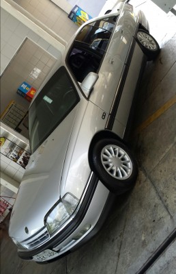

bom.... fiz o mesmo em tudo. canseira da porra. Parabens curuja, voce eh um cara de muita paciencia, pensei.
Mas fiz o carro todo. com cuidado e atençao. ficou realmente bonito.
Depois limpei os vidros com limpa vidro por dentro e jornal, e "limpa pedra" por fora. um acido locao, que tira as manchas de chuva e etc. daora.
Passei um pretinho, silicone, parecia carro de loja, de exposição.... ai que orgulho.
fui no outro dia trabalhar com o carro. daquele momento em diante choveu uma semana. droga.
eh legal ver a agua escorrendo pela lata enceradinha. Mas no fim das contas, fiquei na memoria que carros ha tempos atras quando eu encerava com grand prix amarela mesmo, a agua escorria mais facil....
ficou mesmo lindo o carro, e facil de tirar a sujeira dos dias de chuva. Mas fiquei com essa impressao...
e foi isso.
