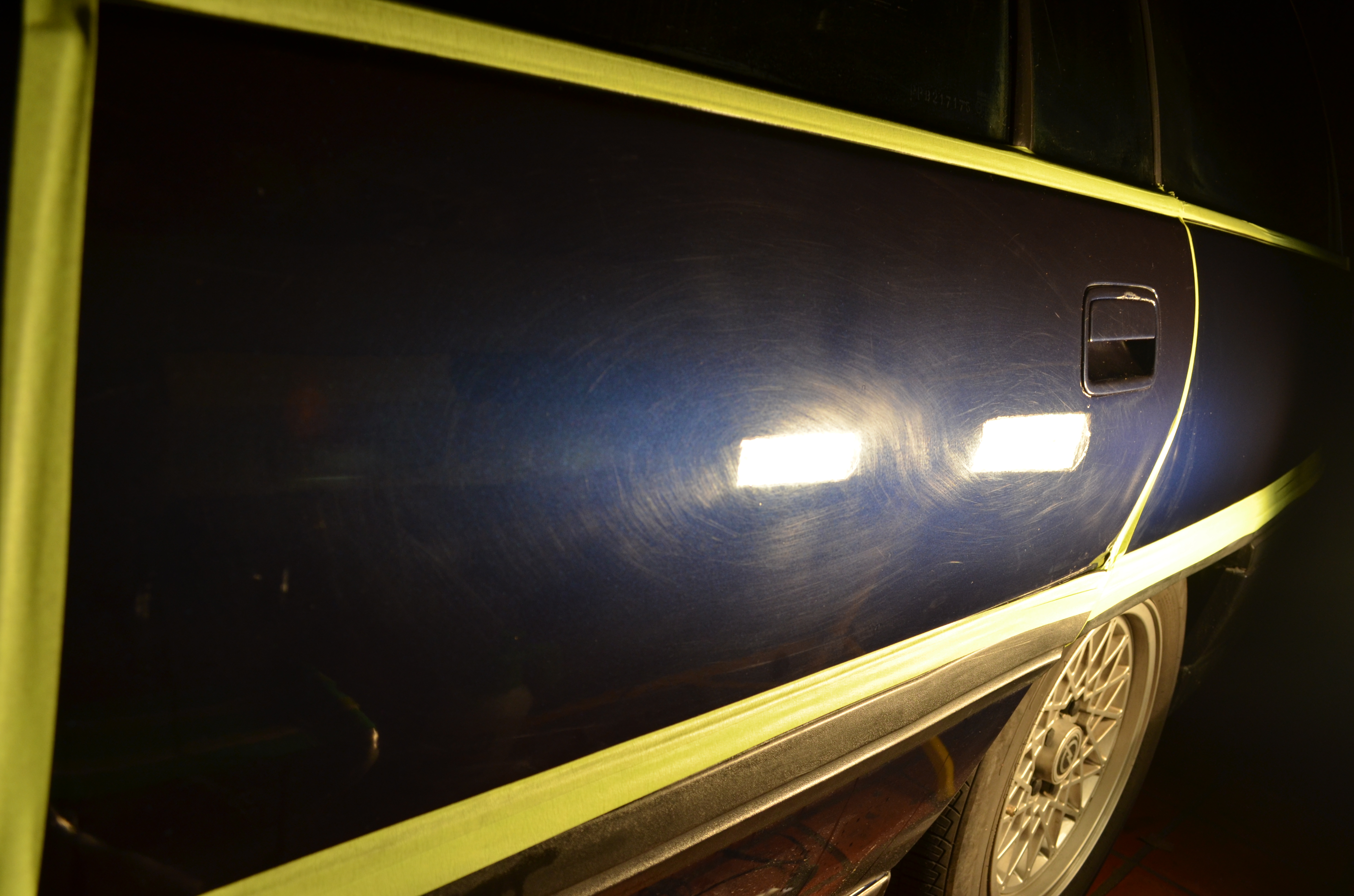

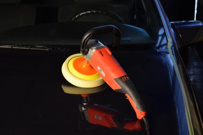

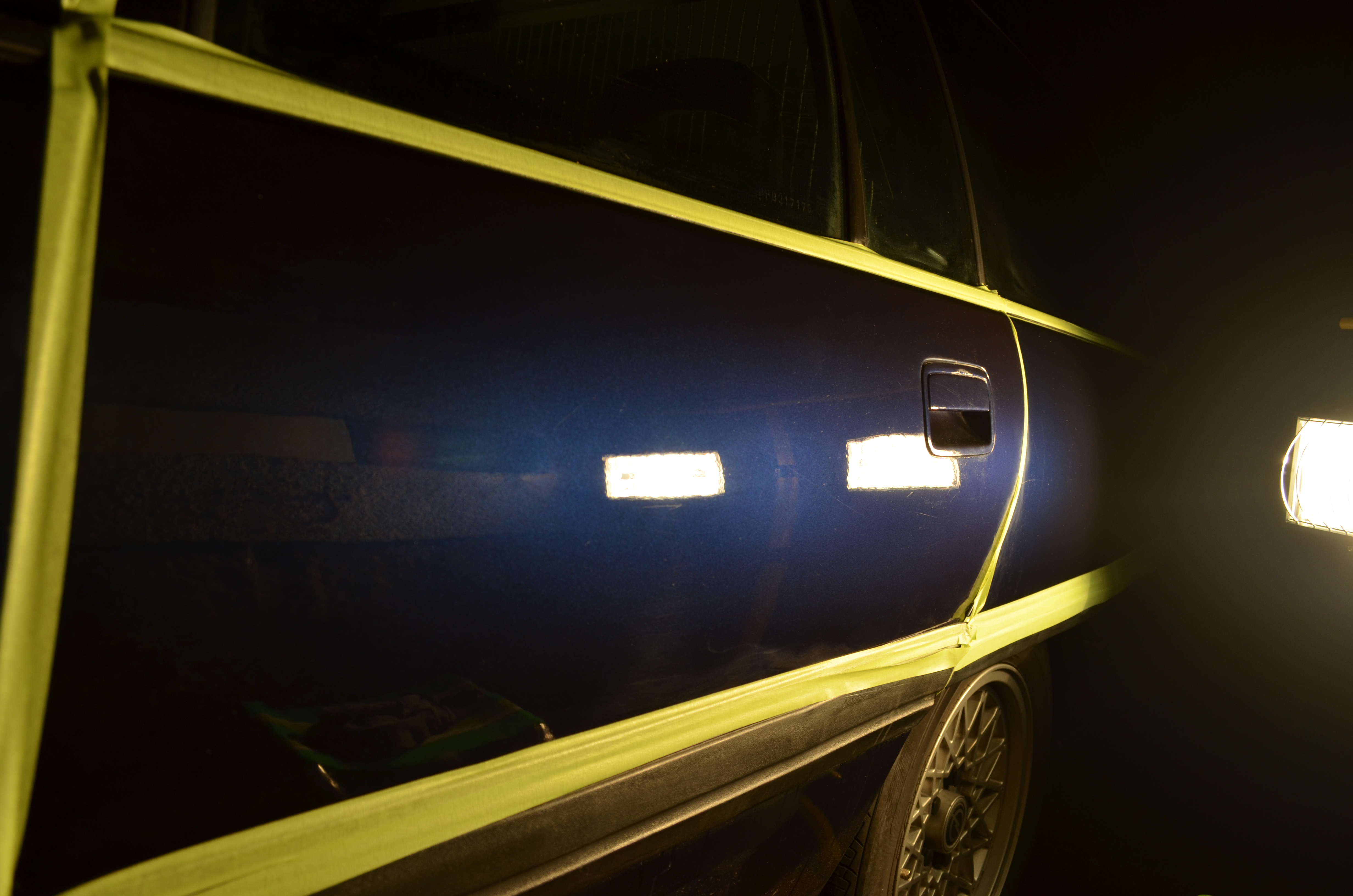

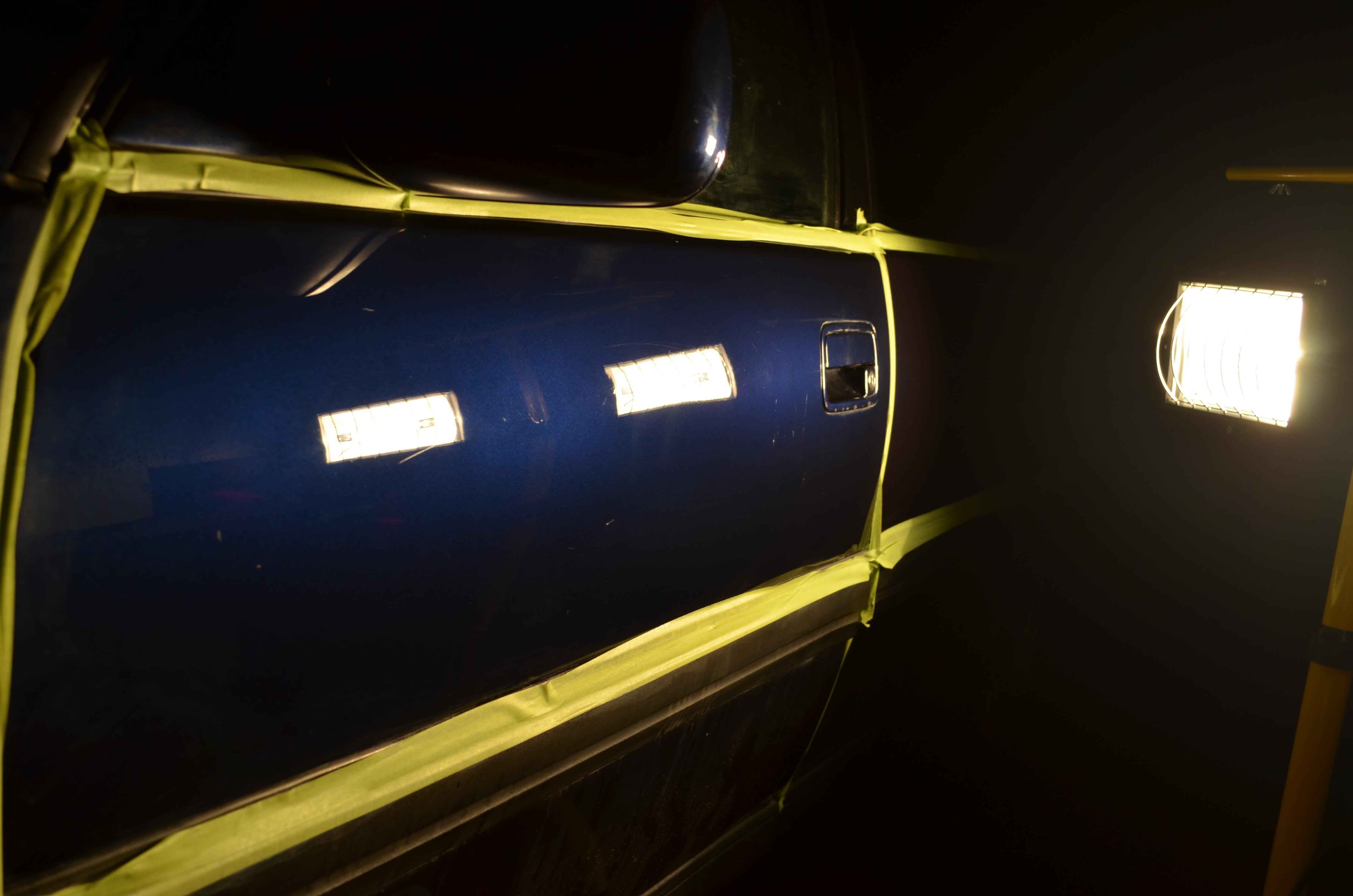

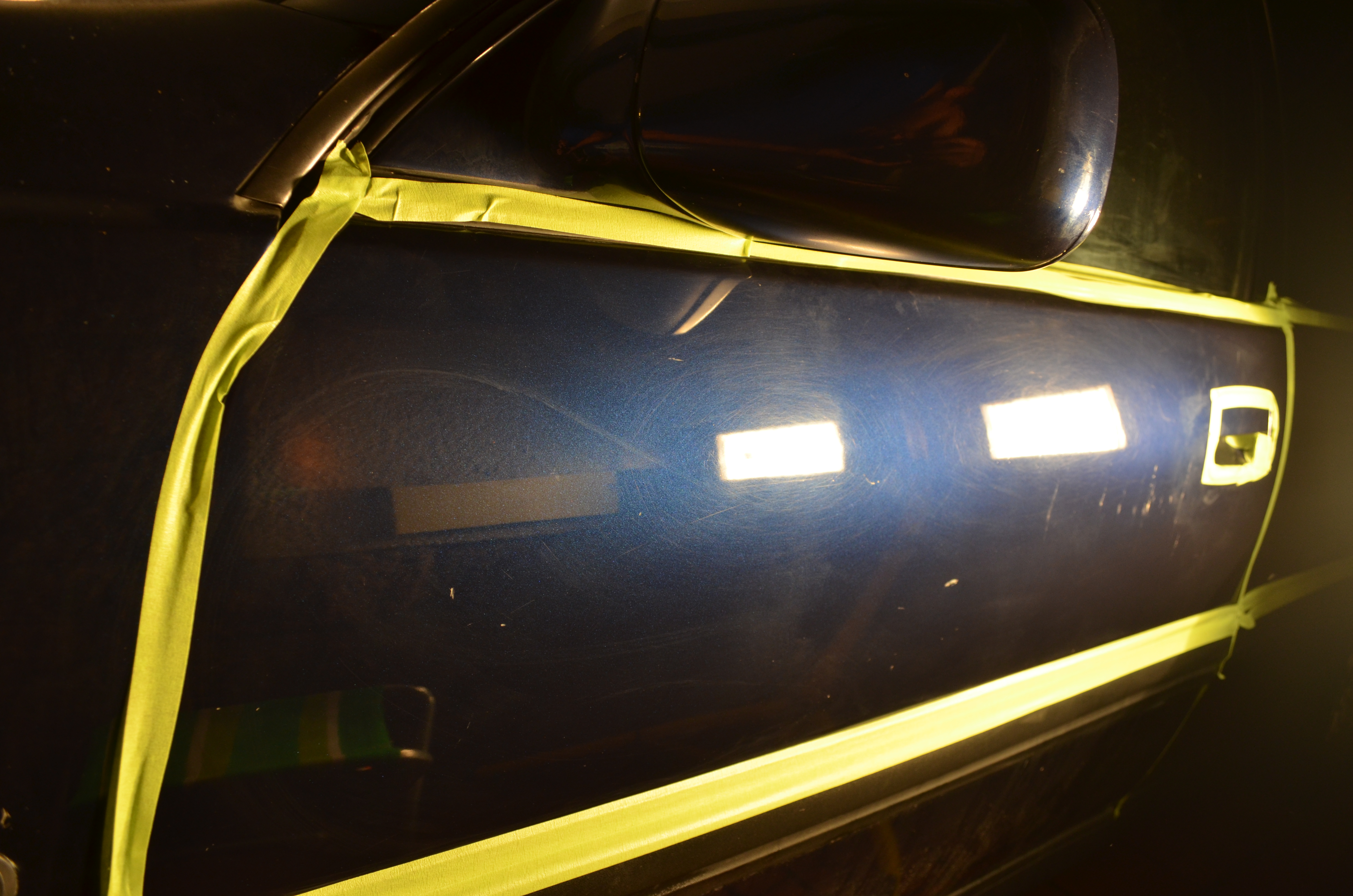

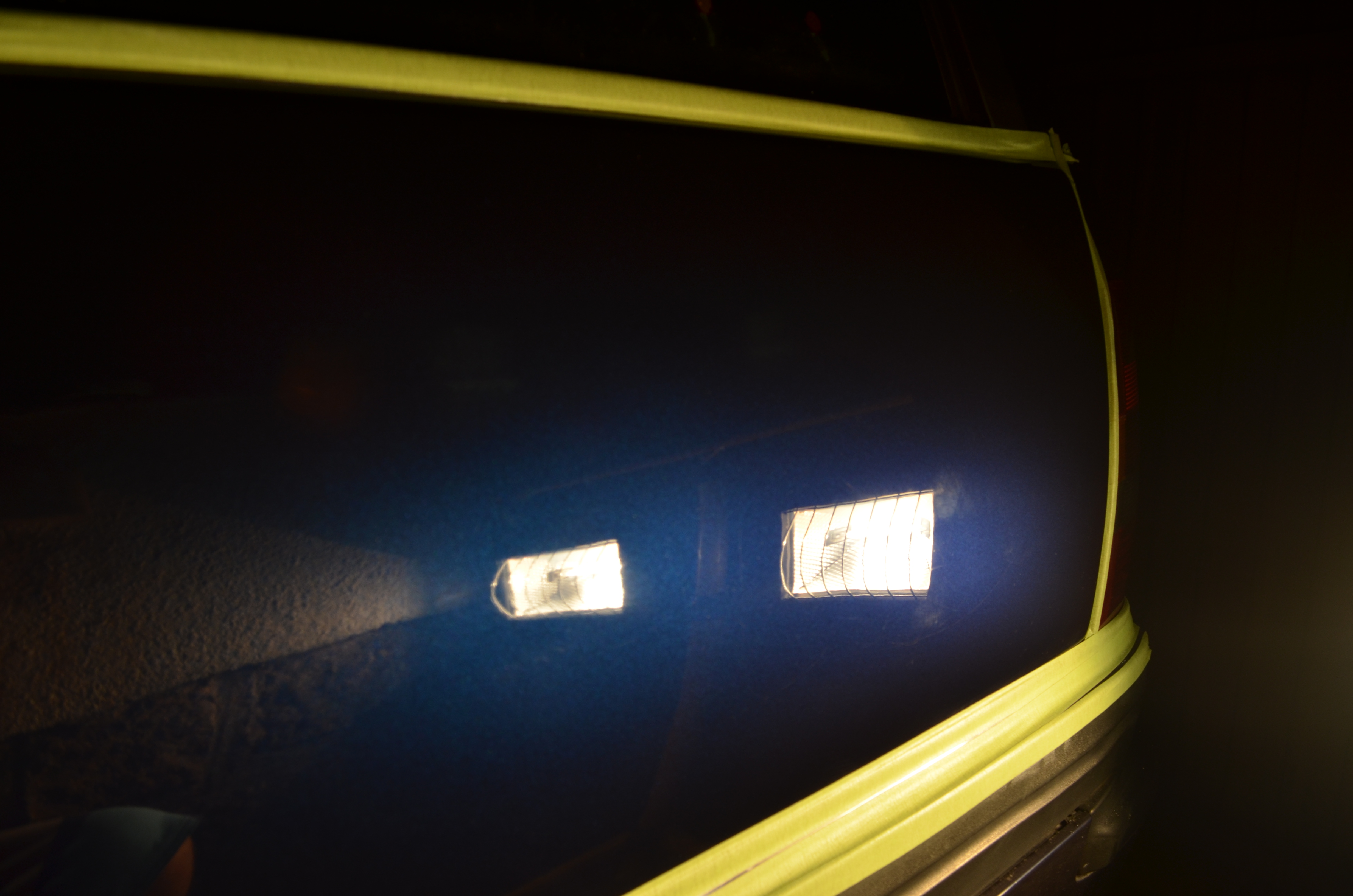

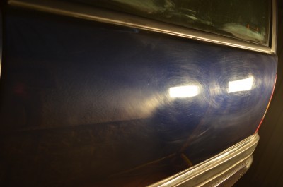

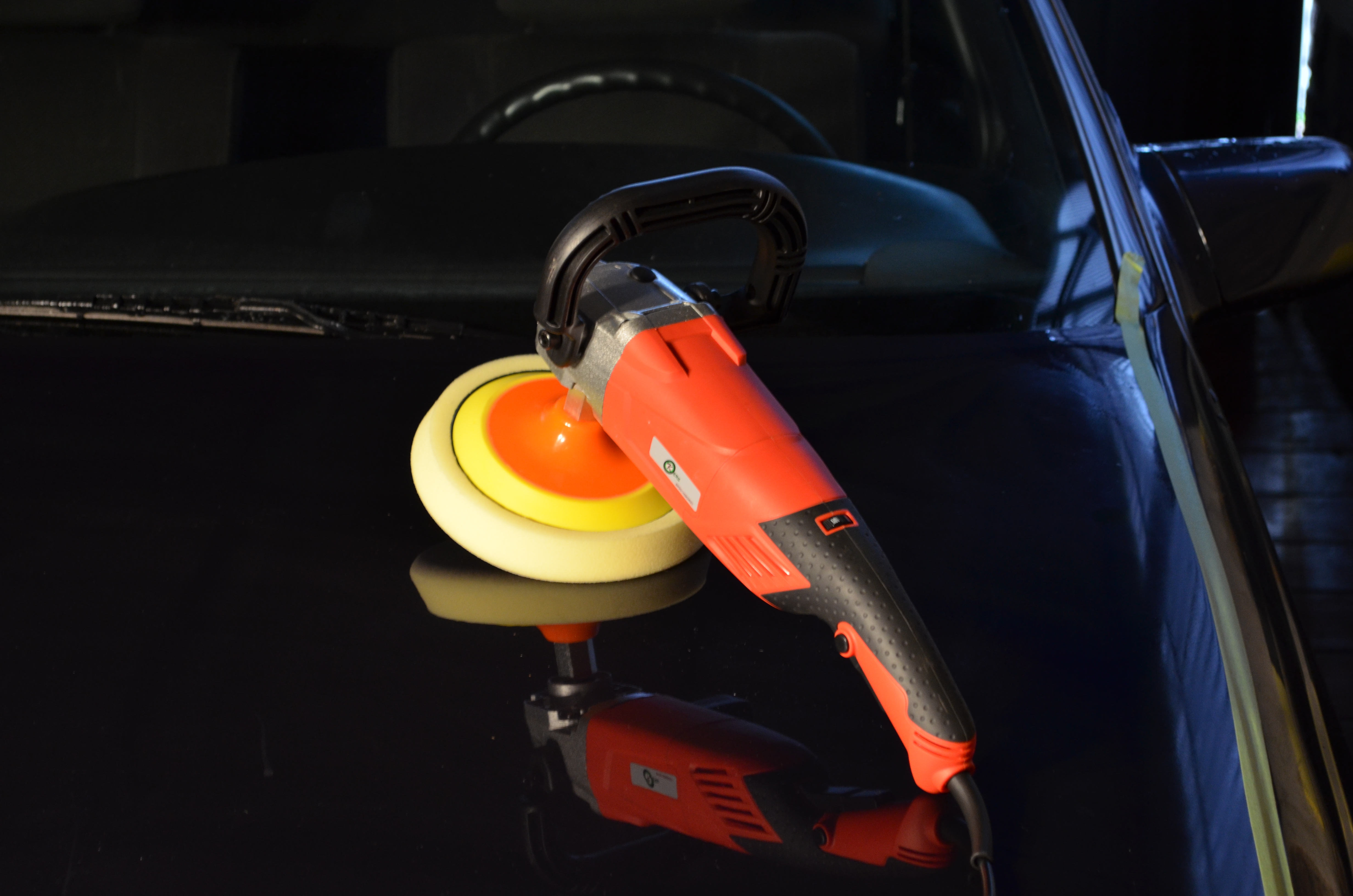

Utilizei boina agressiva da Buff & Shine e composto Menzerna FG 400 com uma politriz Rotativa. A boina que está na última foto é a média, que utilizei para alguns testes.
Fiz somente esta etapa e encontrei dificuldades devido ao tamanho da boina ser muito grande, eu comprei boinas menores e ainda não tive tempo de continuar o trampo.
Fotos dos antes e depois da etapa de corte:
ps.: Peguem leve, estou começando :?

quanto de presssao voce ta usando sobre a superficie? deixa so encostadinho ou tá espremendo ela contra o carro? e a velocidade? e quanto de material? voce lixou antes? ou ce teve lavando o carro sempre com bombril... pq tava parecendo panela lavada com bombril kkkkk
conta conta conta
Re: Polimento na Suprema
Então Max, fazem alguns anos que foi realizado aqueles maravilhosos polimentos 3M. Esse é o resultado a longo prazo: Uma merda.
Não lixei o carro é não pretendo, somente lixaria em pontos específicos, jamais a peça inteira.
Eu aplico pouca pressão durante todo o processo.
Eu coloco 5 gotas de produto na boina e "estampo" a boina na lataria nas partes q vou polir. Inicio com a rotação mínima pra espalhar o produto e depois utilizo a velocidade 2 da politriz até chegar no resultado que eu quero.
Para conferir o resultado, eu espero a lata esfriar e borrifo álcool isopropílico pra tirar o excesso de produto, removo com uma microfibra e verifico se realmente os riscos foram corrigidos.

Outra dúvida: quais as medidas dad novas boinas que você irá utilizar?

Quanto mais vc lixa, mais afina o verniz e muda a textura da pintura..

Max, esses produtos da Menzerna são realmente bons, mas tem que "acertar a mão" até pegar o jeito da quantidade certa que precisa pra lixar uma área. Eu faço sempre áreas pequenas.
Beto, é esse produto mesmo que eu utilizo, mas comprei a bombona em maior quantidade.
Sobre não lixar a peça toda, não há necessidade. Para corrigir riscos mais profundos, que chegaram em camadas mais baixas do verniz, você vai ter que lixar até essa camada mais baixa, então para "salvar" a maior quantidade de verniz possível, você só faz o lixamento em pontos onde realmente precisa ao invés de nivelar toda peça a partir do ponto que está mais crítico.
Sobre as boinas, essa que está na foto é da Buff & Shine de 7,5', mas é muito grande pra trabalhar nessa lataria toda curva do Omega. Eu comprei outras de 5,5' e 5,9', da menzerna e Buff & Shine.
