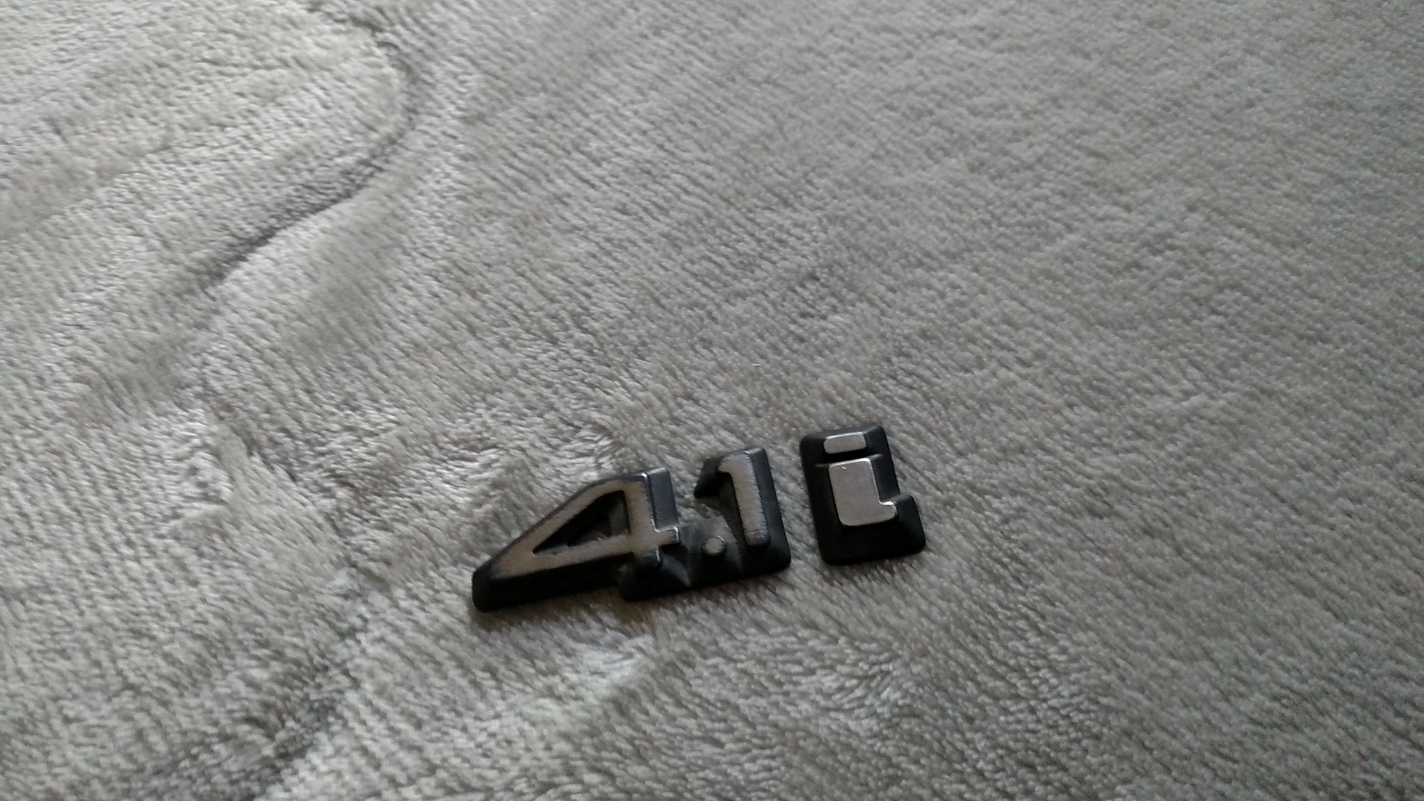

Pessoal, alguma dica de restauração desse emblema? Já tentei tinta em spray cromada em um outro emblema mas ficou uma porcaria.
Lembro que ja fizeram com uma caneta, mas era prata e não cromado, estou querendo deixar cromado como original.
Any tips?

Fiz uma vez assim:
sabe aqueles papel cromado adesivo? deve ter em papelaria.... entao. compra um pouquinho daquele papel.
Daí voce molha a superficie do emblema com alguma coisa que marque (pode ser graxa, ou aquelas canetas de quadro branco) e estampa o papel cromado. depois é só cortar e colar sobre o emblema, e envernizar novamente.
Mas EU fiz assim ó:
segurei o papel sobre o emblema, encostando a parte cromada sobre o emblema. daí o fundo do adesivo fica a mostra. Entao passei um lapis sobre o adesivo, que "marcou" o relevo do emblema. entao foi só cortar e colar e envernizar. tá perfeito até hoje, 5 anos depois...
