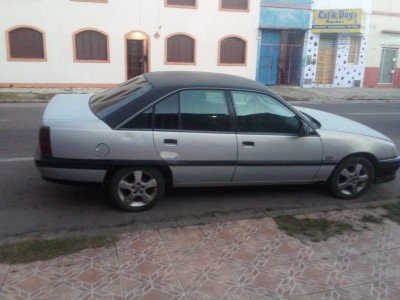

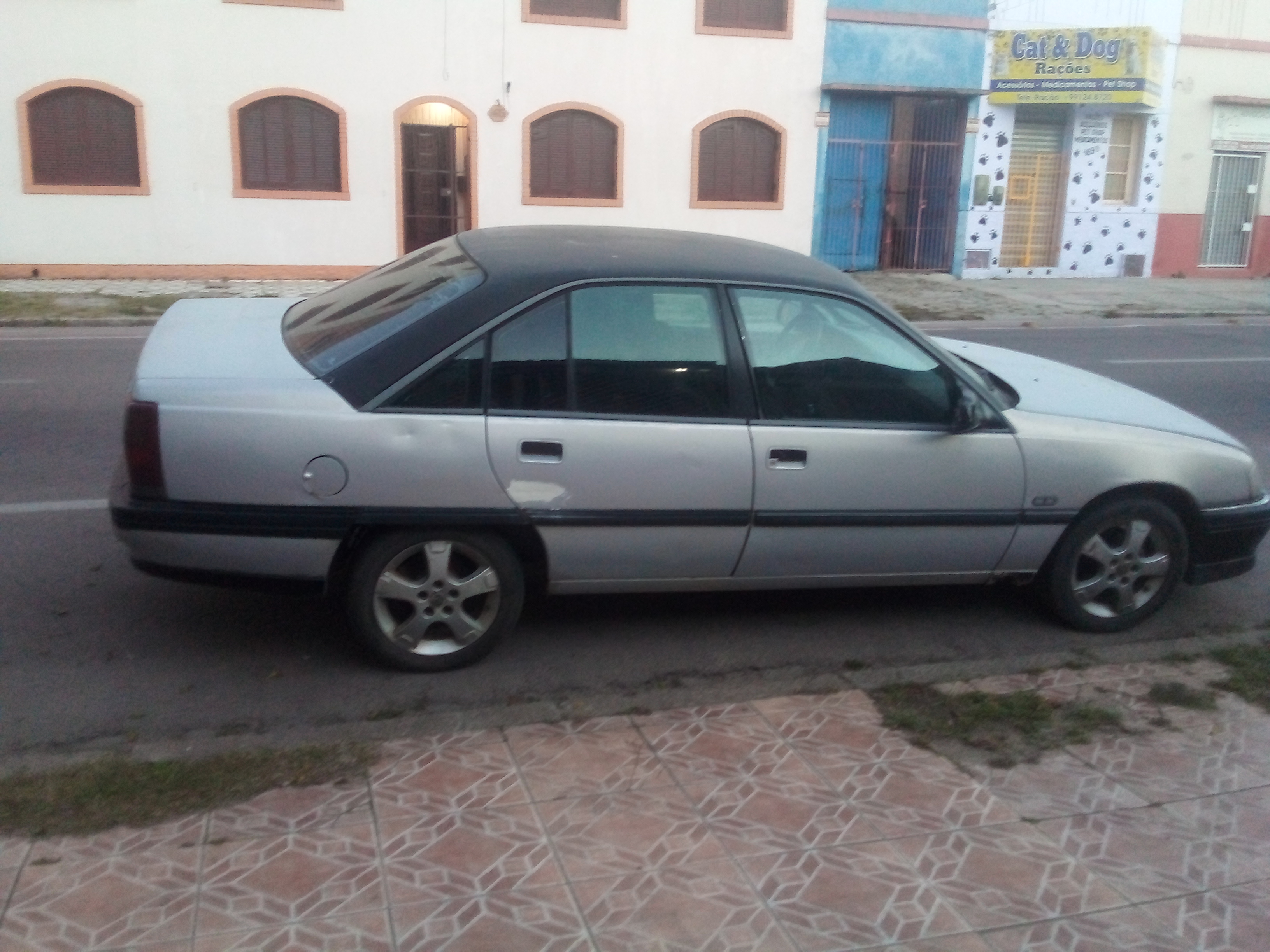

Boa noite pessoal sou novo no grupo comprei um omega 2.0 gl e trabalho com lavagem automotiva lavei o motor dele e o carro simplesmente não pegou mais so vira arranque e não pega tem gasolina tem centelha na vela mais nao pega o que pode ser
