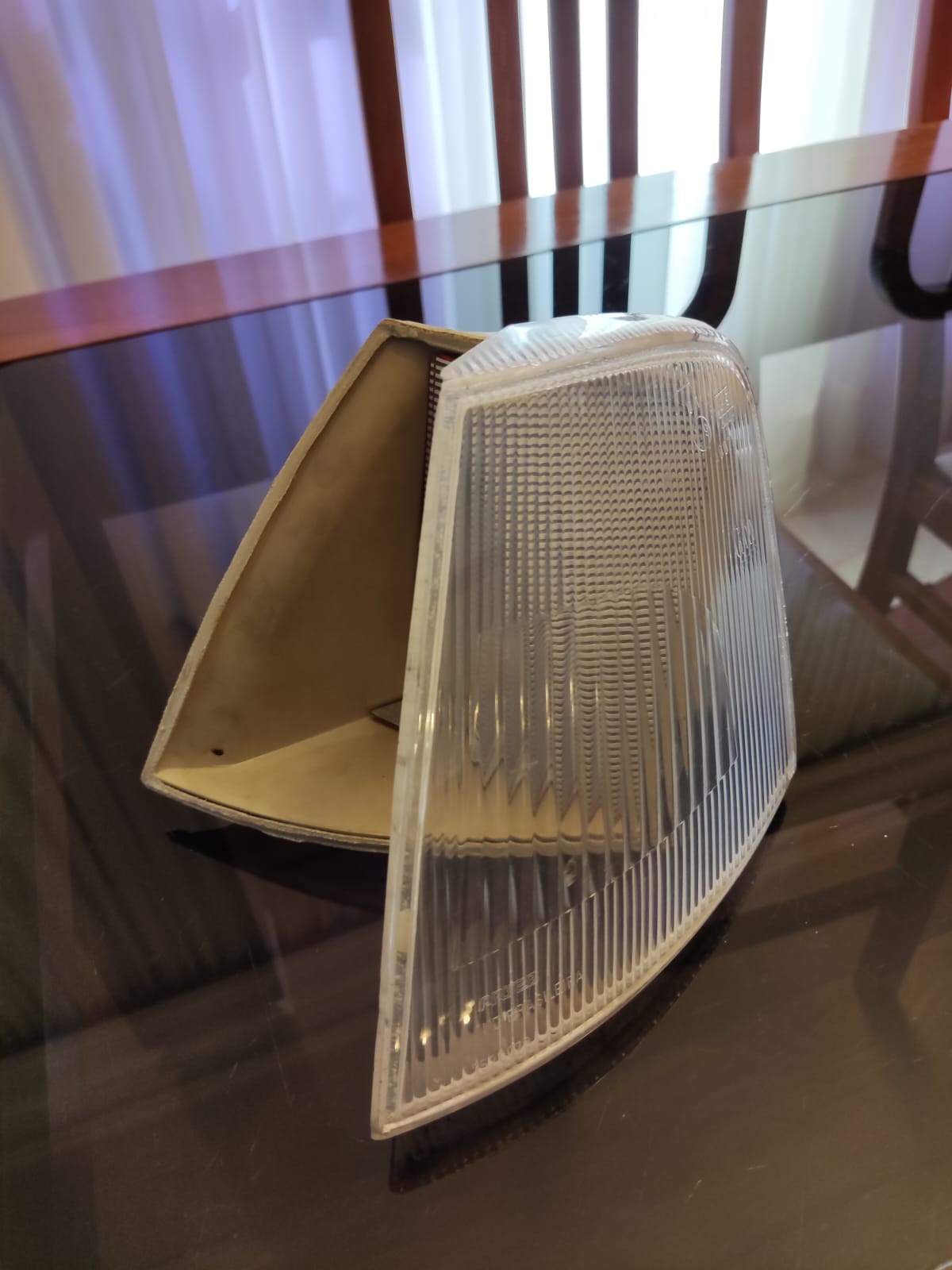

Amigos, ao limpar a o pisca frontal esquerdo do Omegão, a lente se soltou.
Provavelmente a cola já tava nas últimas, e felizmente não caiu enquanto tava rodando...
Mas alguém sabe dizer a melhor forma de colar de volta, ficando firme e o mais próximo do original? Qual seria a cola adequada, ou silicone etc?
É um pisca original GM (ARTEB).
Obrigado a todos!

Olá Gabriel! bem vindo!
Eu fiz isso usando cola de cano de PVC, transparente.
Precisei de paciencia, coloquei bastante cola para ficar uma porção que aderisse tanto na lente como na estrutura, e deixei secar por 24h antes de colocar no carro... no meu caso, ficou perfeito. Mas acho que resinas transparentes tipo araldite devem resolver também, porem colocar em pouca quantidade, e deixar secar bem.
