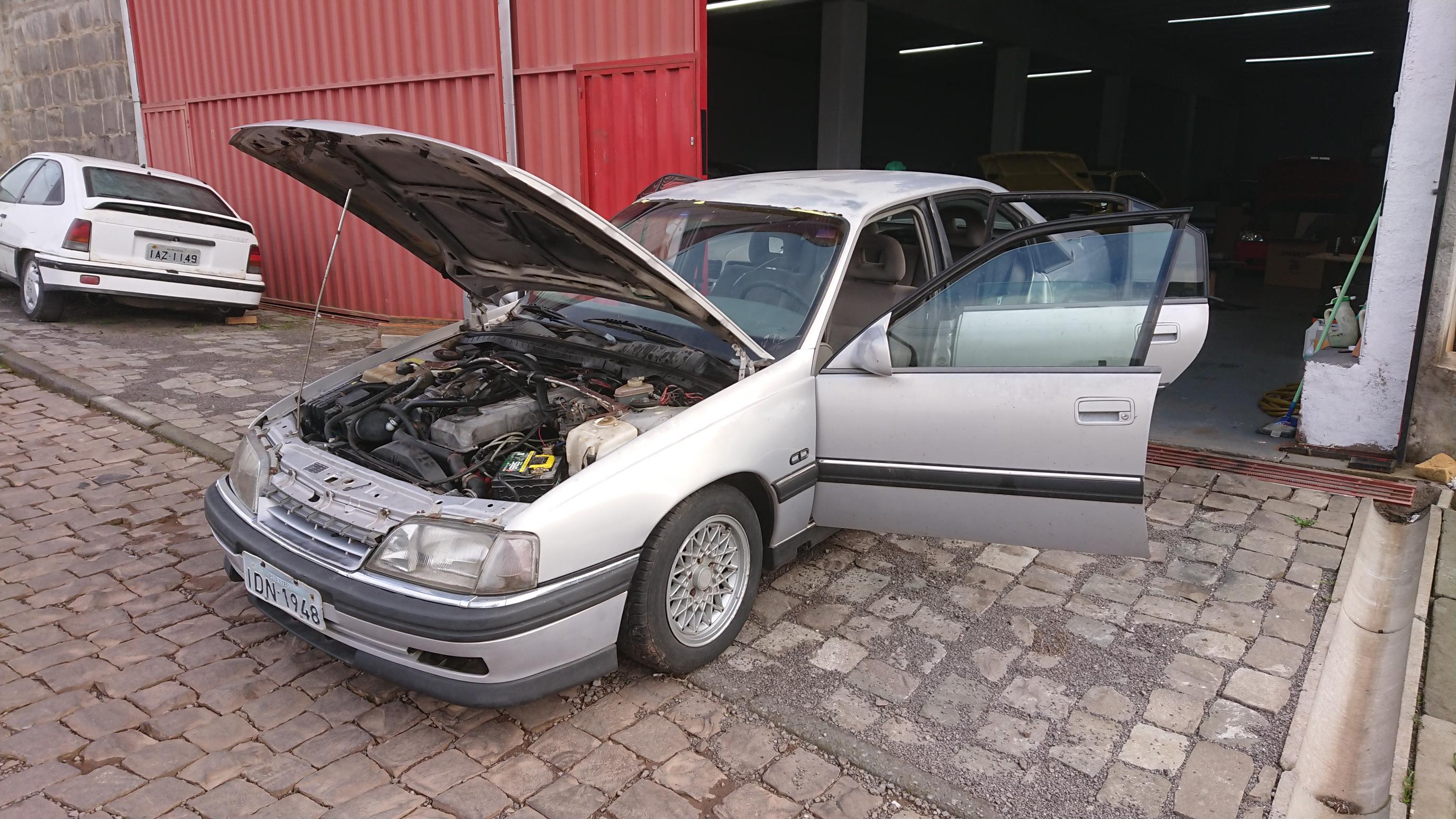

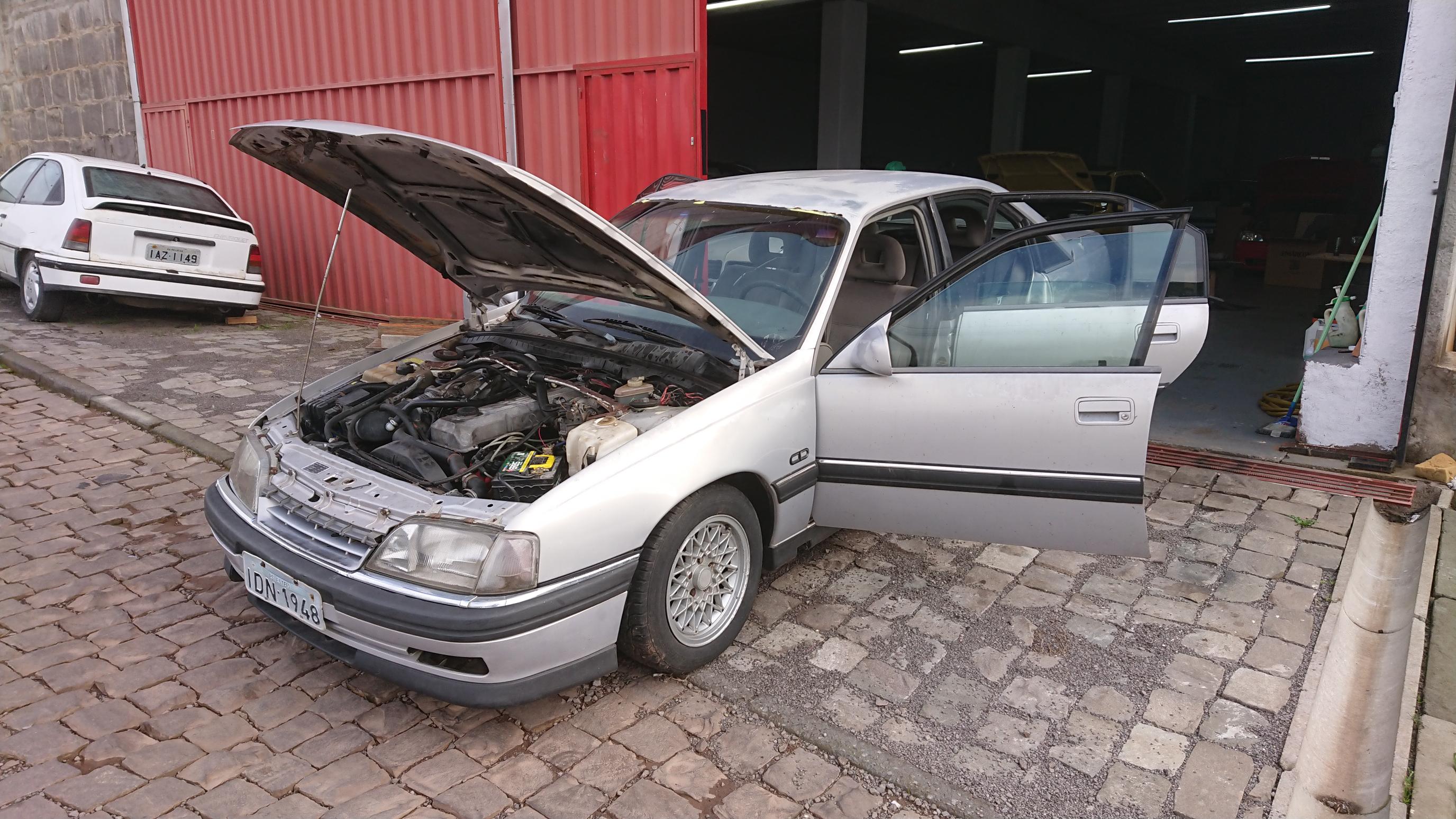

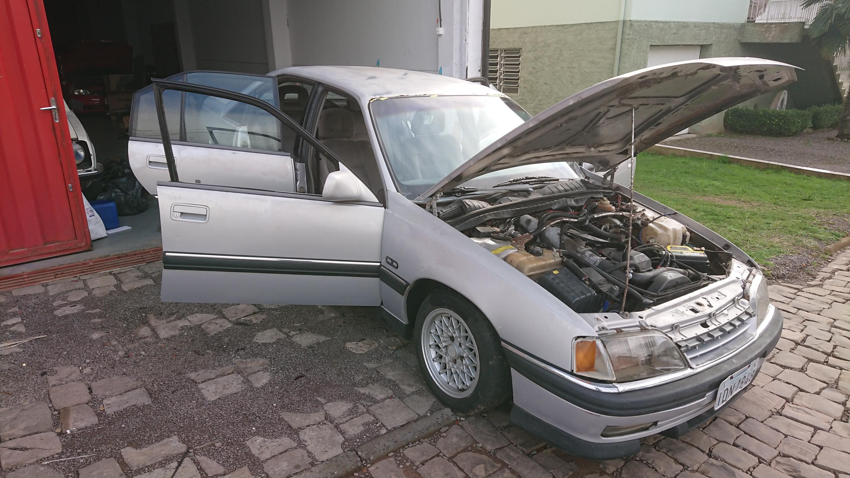

Comprei um Omega 93/93 3.0 Prata Argenta com interior cinza e está bem derrubado.
Vou restaurar por completo do ZERO. Por sorte em questão de acabamentos internos está completo faltando pequenos detalhes que já estou comprando, ja á lata e mecânica destruídos, carro muito alinhado, mas abandonaram ele debaixo de uma árvore e apodreceu ao redor dos vidros e porta malas.
Pretendo ir atualizando aqui o processo de restauração.
Obrigado a todos.

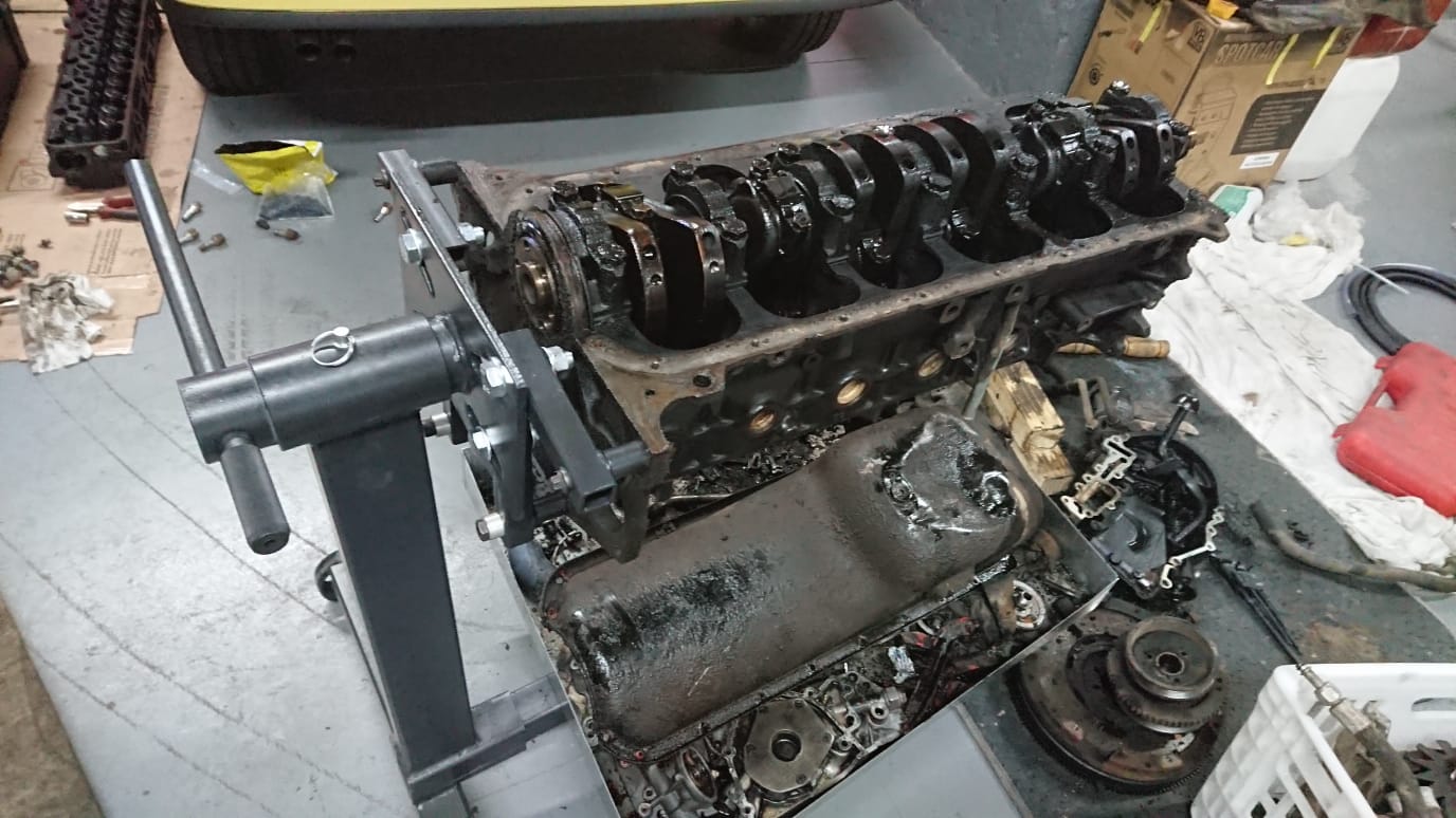

Estou em fase de desmontagem completa, motor girou bronzina do cilindro 1 e por isso estava abandonado.
Agora o grande B.O. que encontrei na desmontagem do motor, o guia da corrente esta quebrado e não consigo encontrar.
Se alguém souber quem tenha ou fabrique vou precisar.

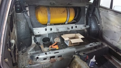

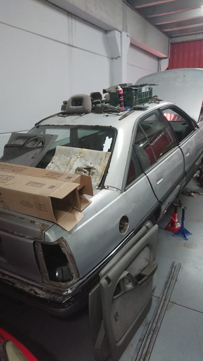

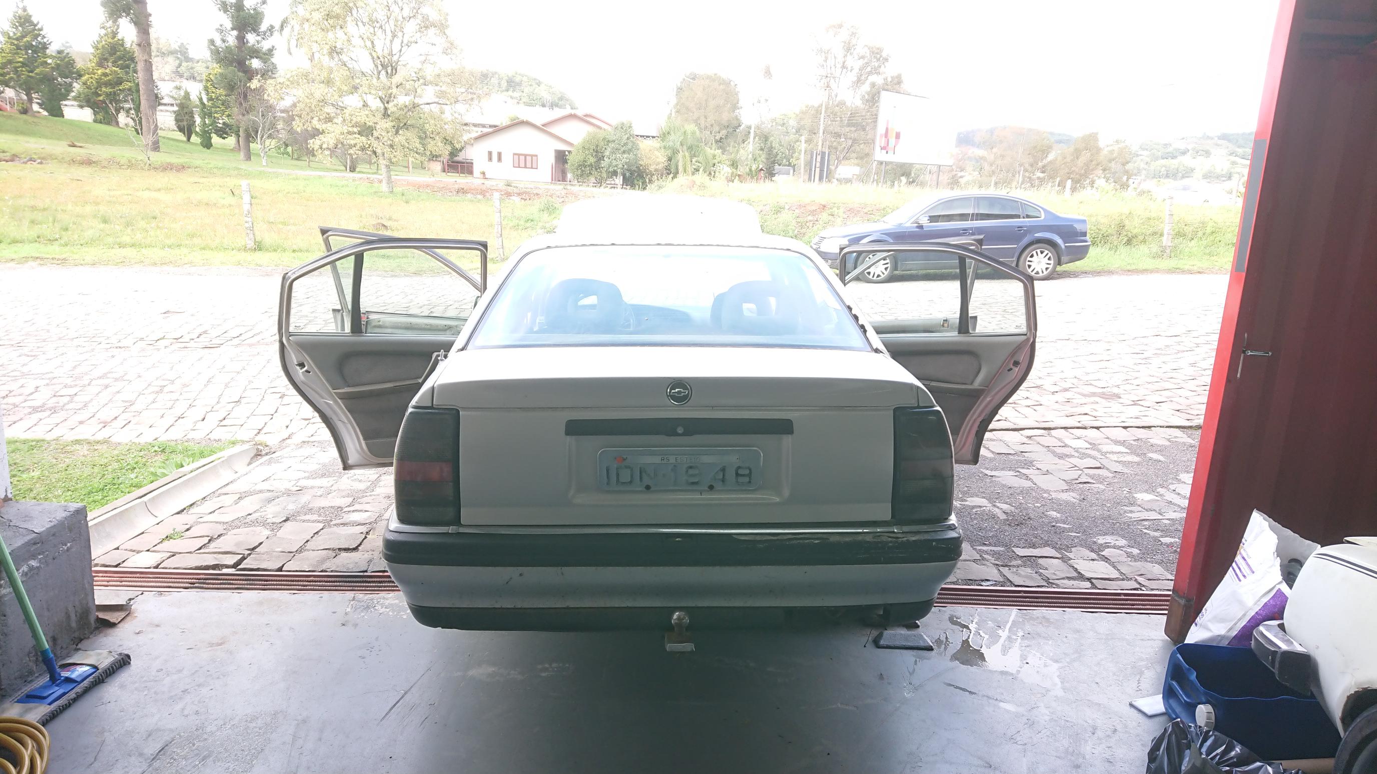

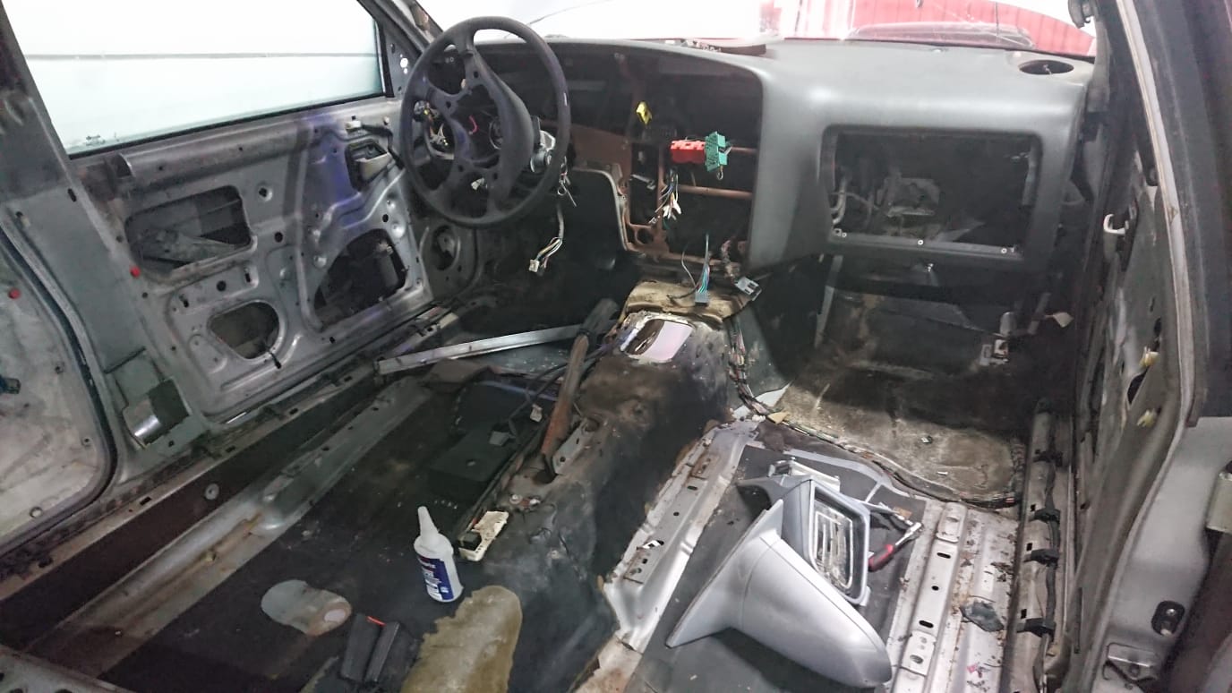

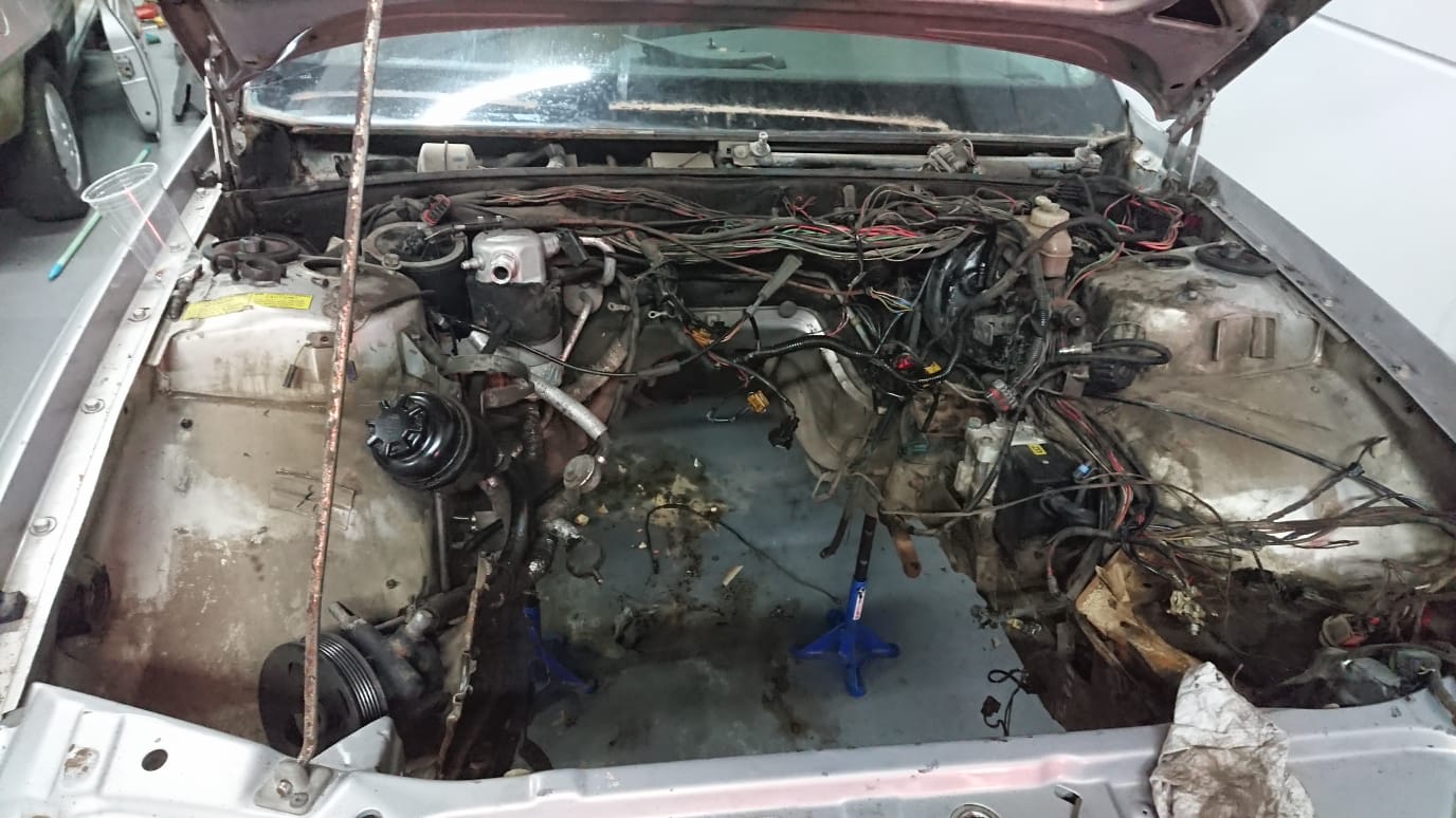

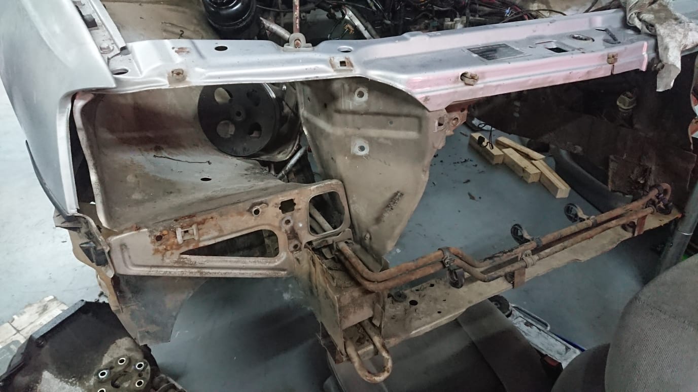

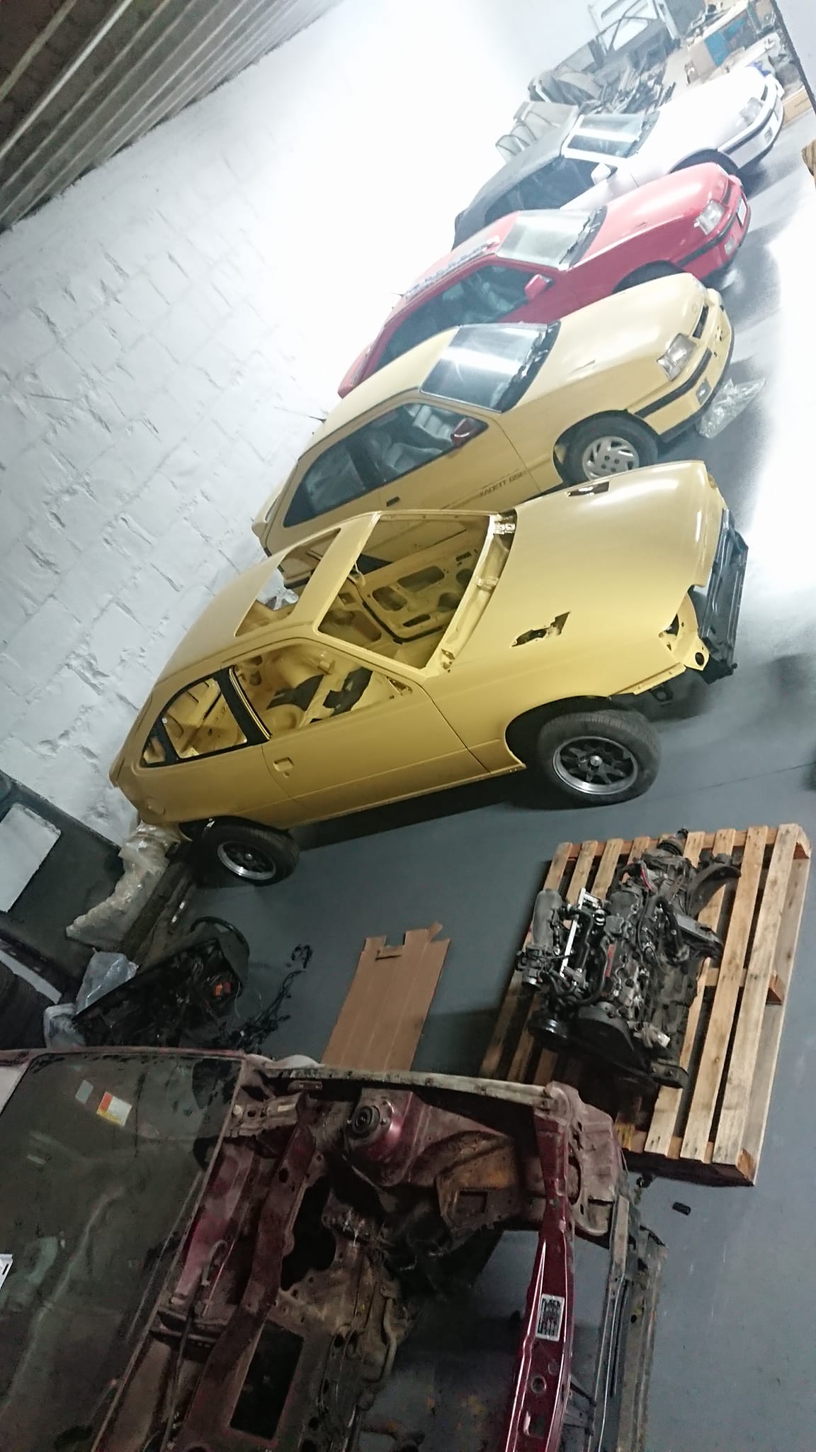

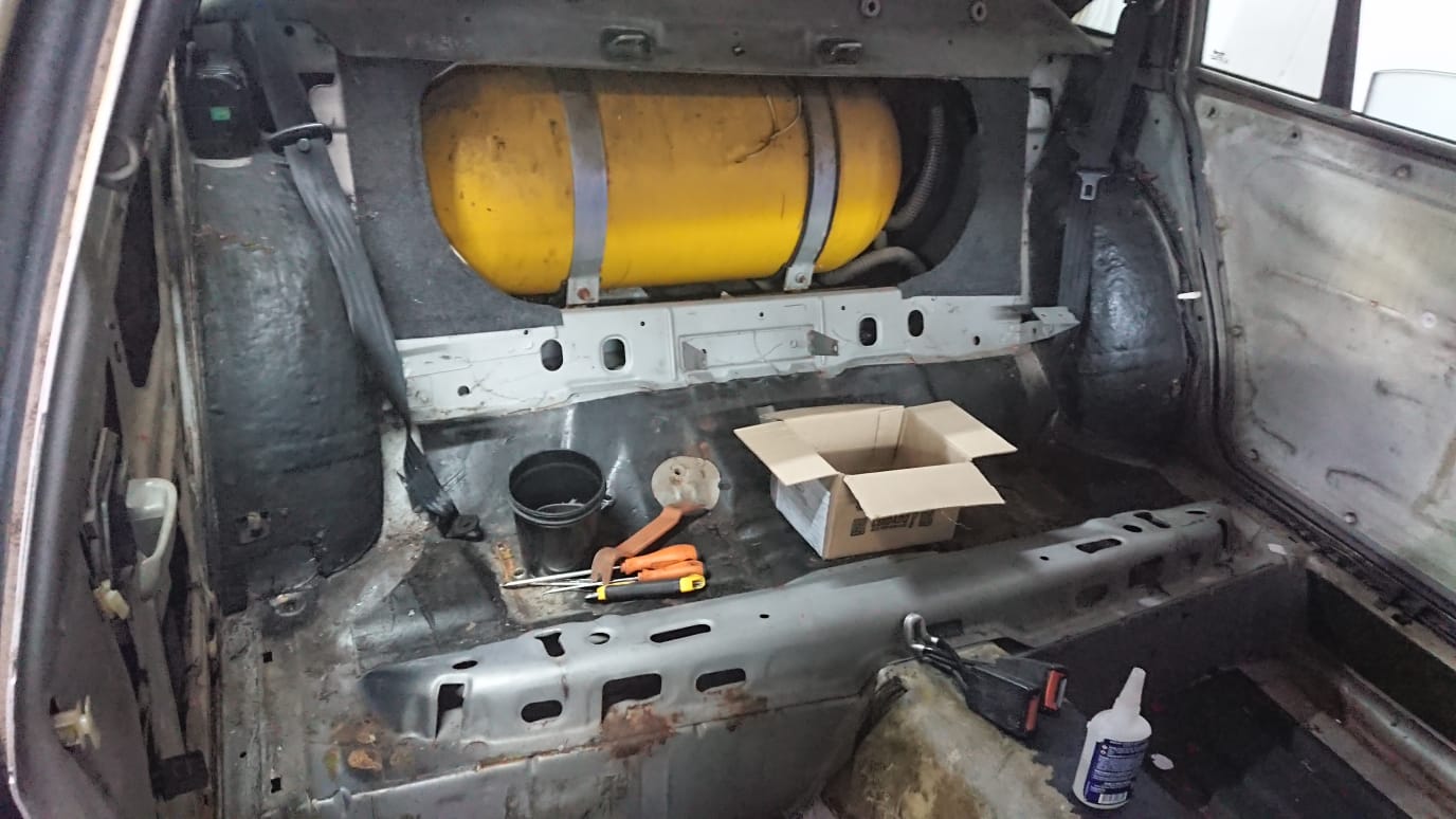

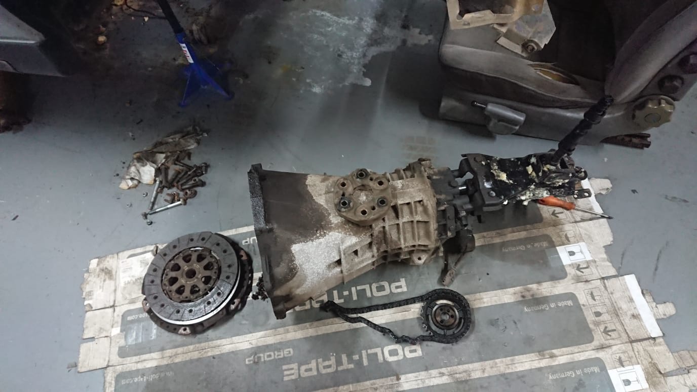

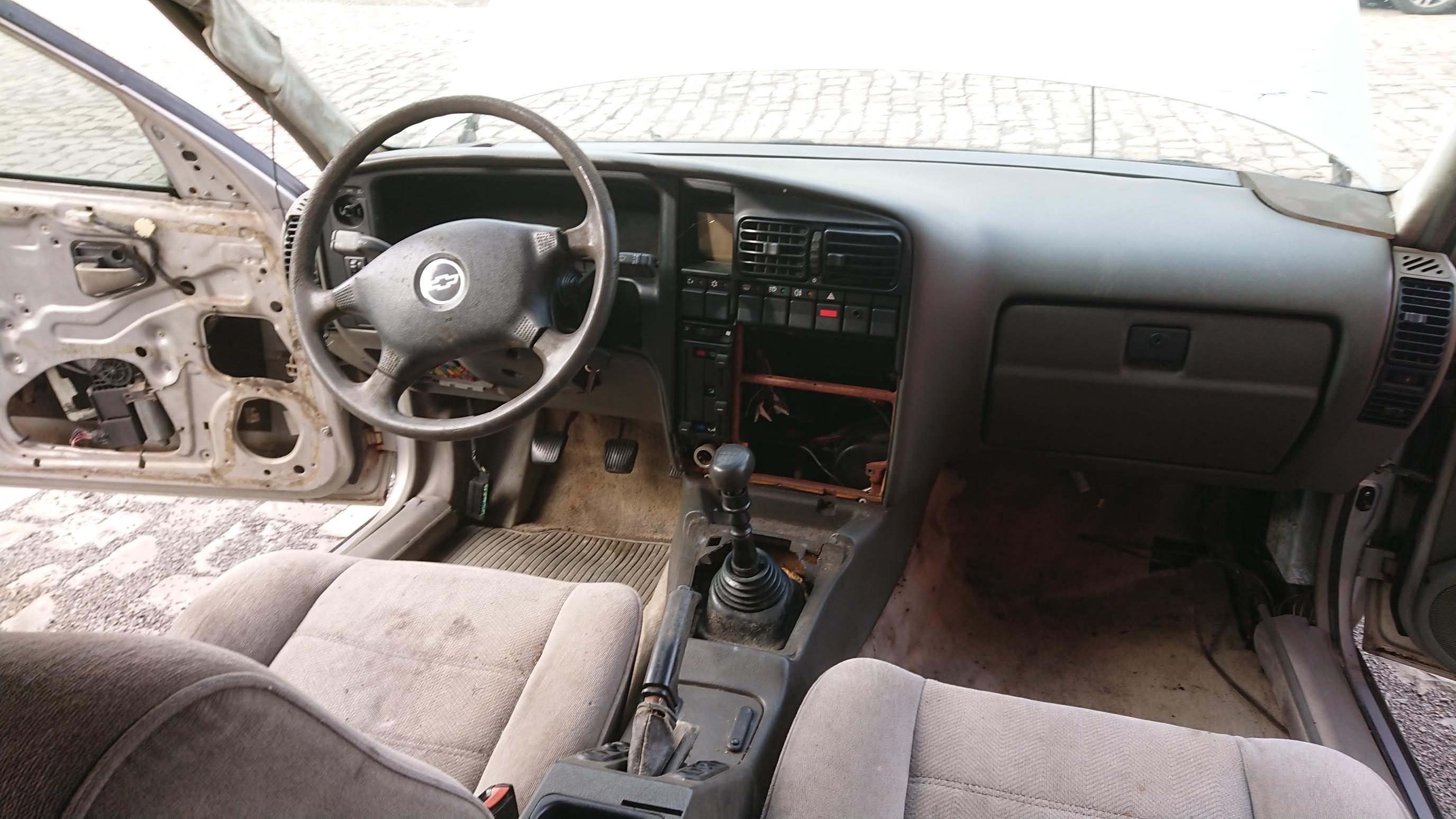

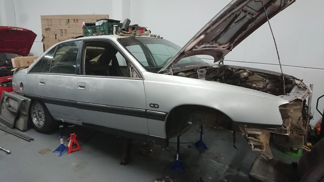

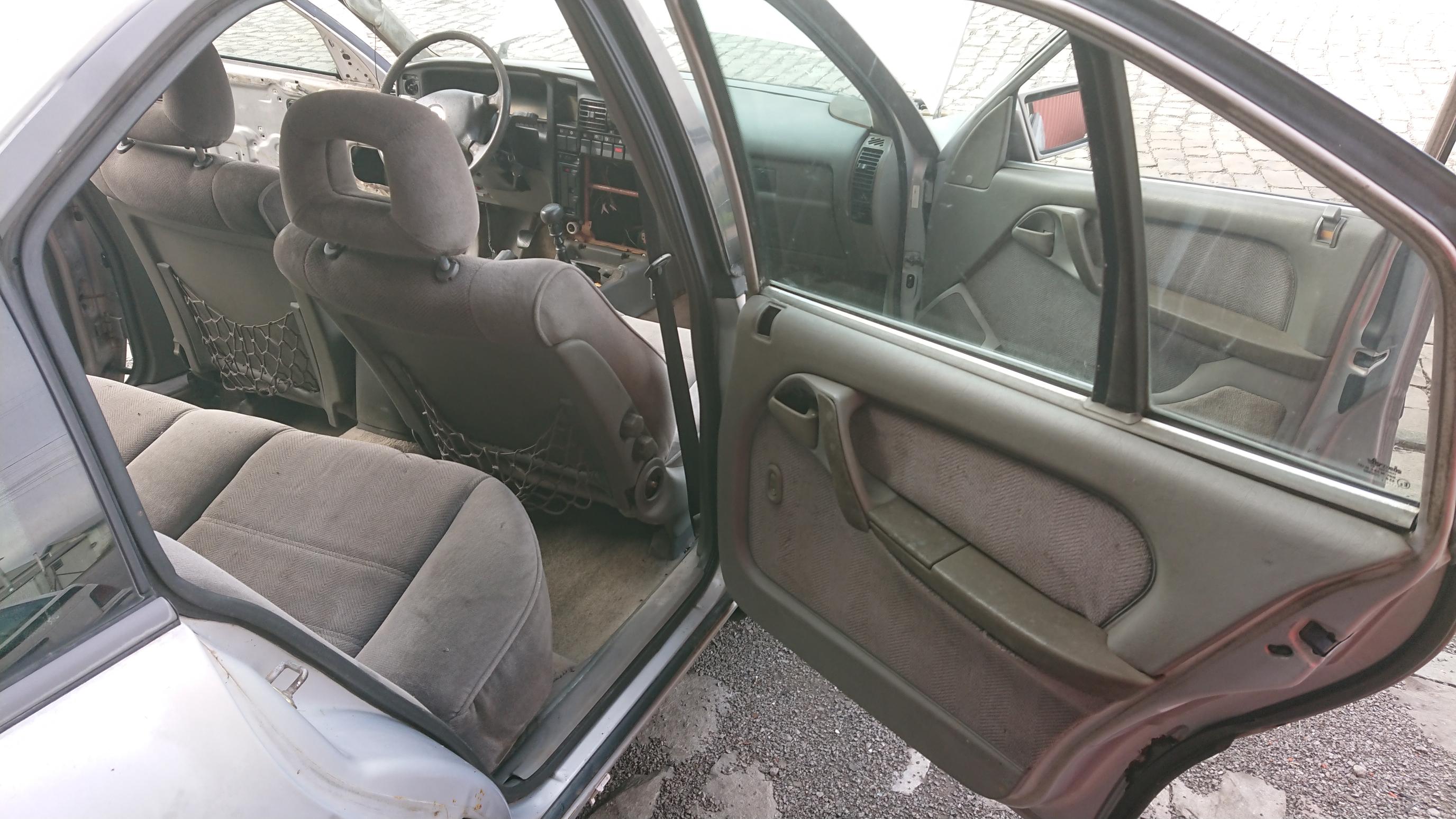

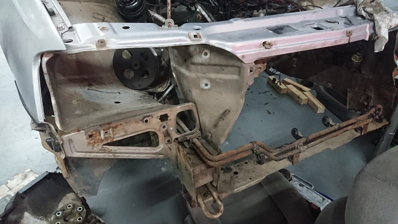

Aqui algumas fotos dele hoje, boa parte desmontado...
Sim, estava com GNV que ja estou removendo e precisarei fazer INMETRO.
A carroceria tem alguns podres e minha ideia ja aproveitando a remoção dos mesmos é trocar a folha completa do teto e colocar teto solar.
Trabalho com restauração exclusiva de Kadett GSi e tenho bom conhecimento no assunto, mas omega é novidade.

Já vi ali o chicote e o amplificador do som Premium.. Raridade rsrs.
Sobre o guia da Corrente, já comprei nesse site:
https://www.edelschmiede.com/shop/Set-o ... ih-engines
Eu não utilizei, mas na mão a peça tem praticamente a mesma qualidade da original, só um pouco mais macia. Mas creio que deva funcionar bem.

Te agradeço muito, ja efetivei o cadastro e farei a compra. Estava preocupado com esse kit.

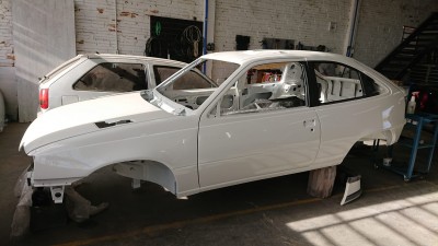

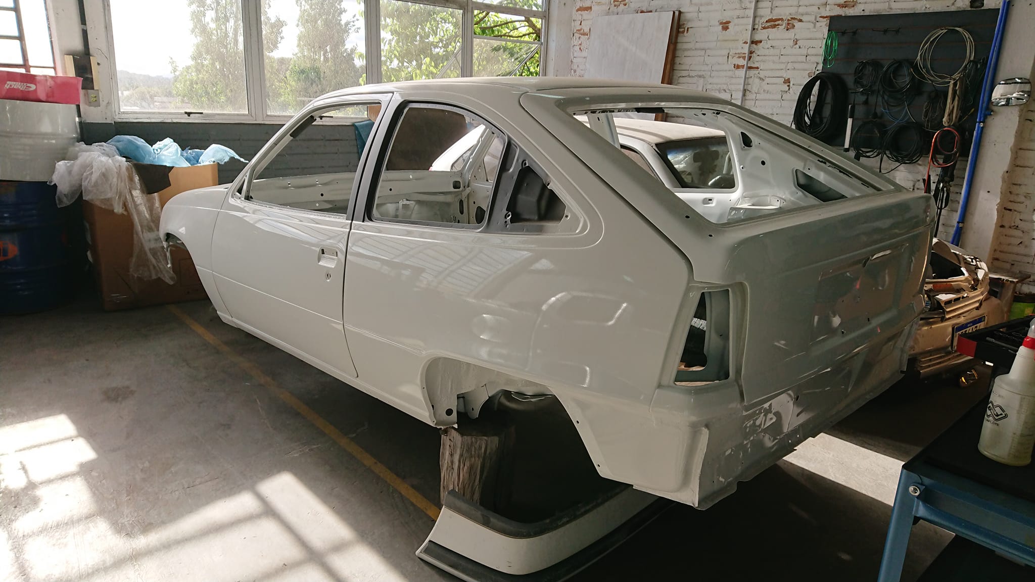

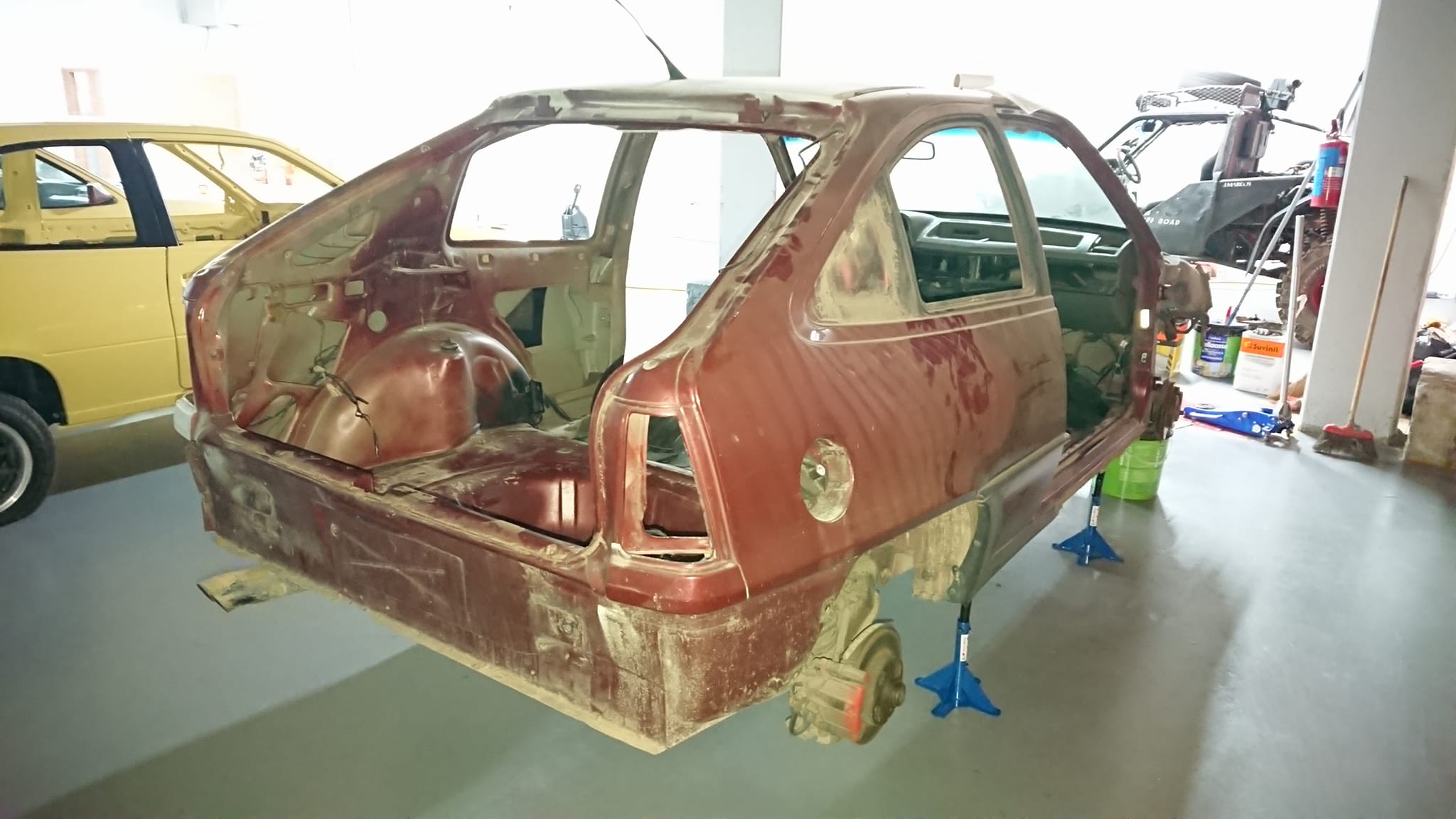

Muito obrigado, mas sim será um projeto de restauração completa. Deixar como saiu da fábrica com o máximo de peças originais possíveis.

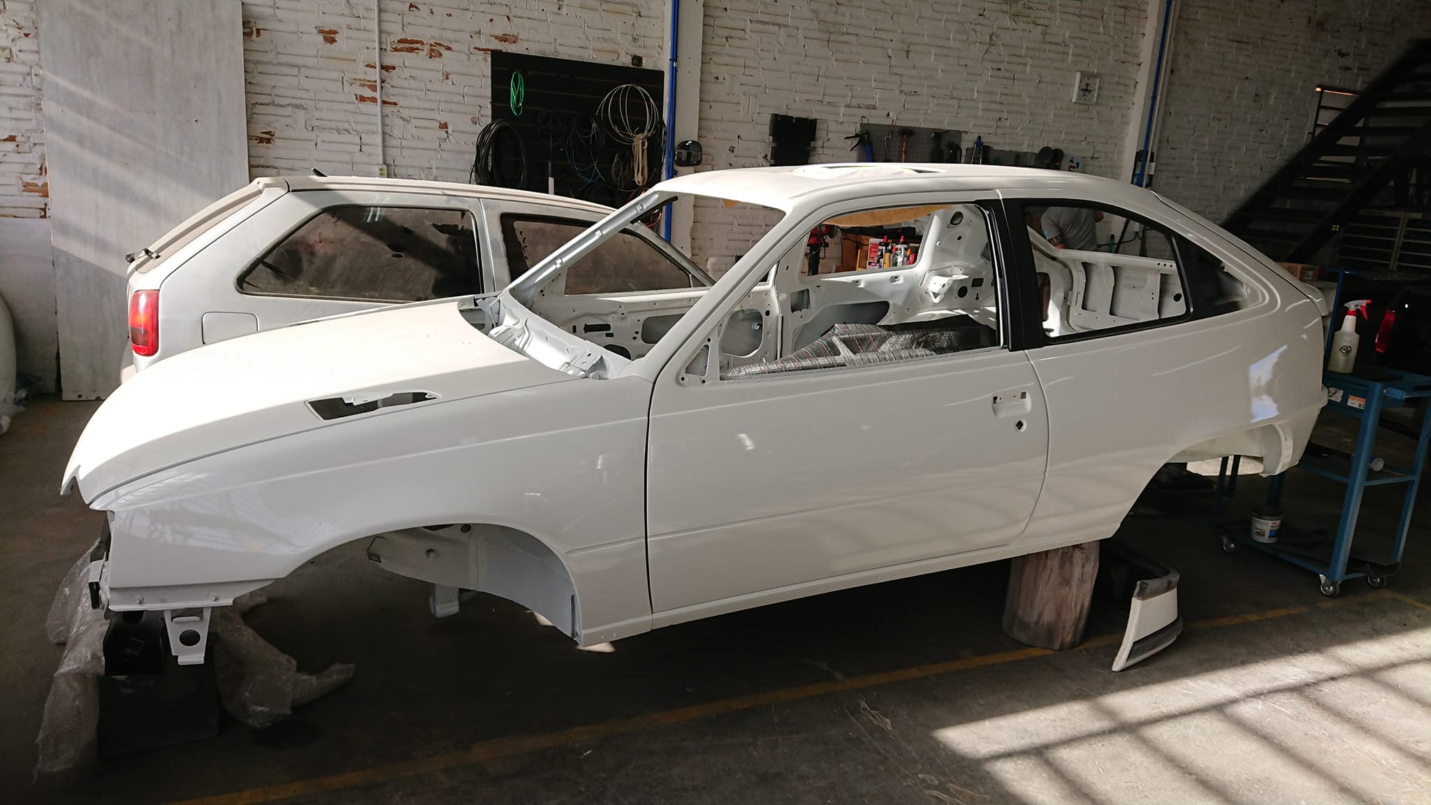

Aqui umas fotos dos carros que estou restaurando hoje, sou referência nacional em restauração de GSi que é minha especialidade.
Estou com carros de vários estados para restauração completa.
