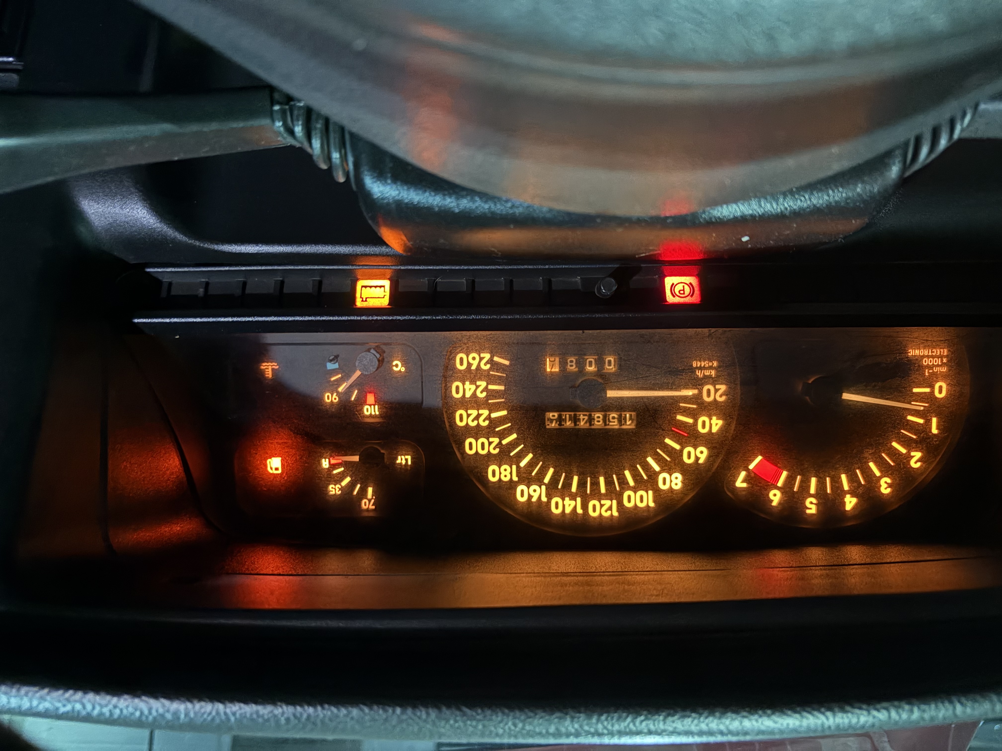

Estou com um problema no omega, pois ele marca “quente” (por volta dos 100°), mas não esta “quente”. Visando ter a certe- disso, troquei a viscosa (que estava meia boca), a ventoinha (que estava quebrada) e os sensores do painel e de temperatura (o azul).
Ah, ele não ta a marcando nada e passou a “esquentar” quando troquei os sensores. Me ajudem ai!

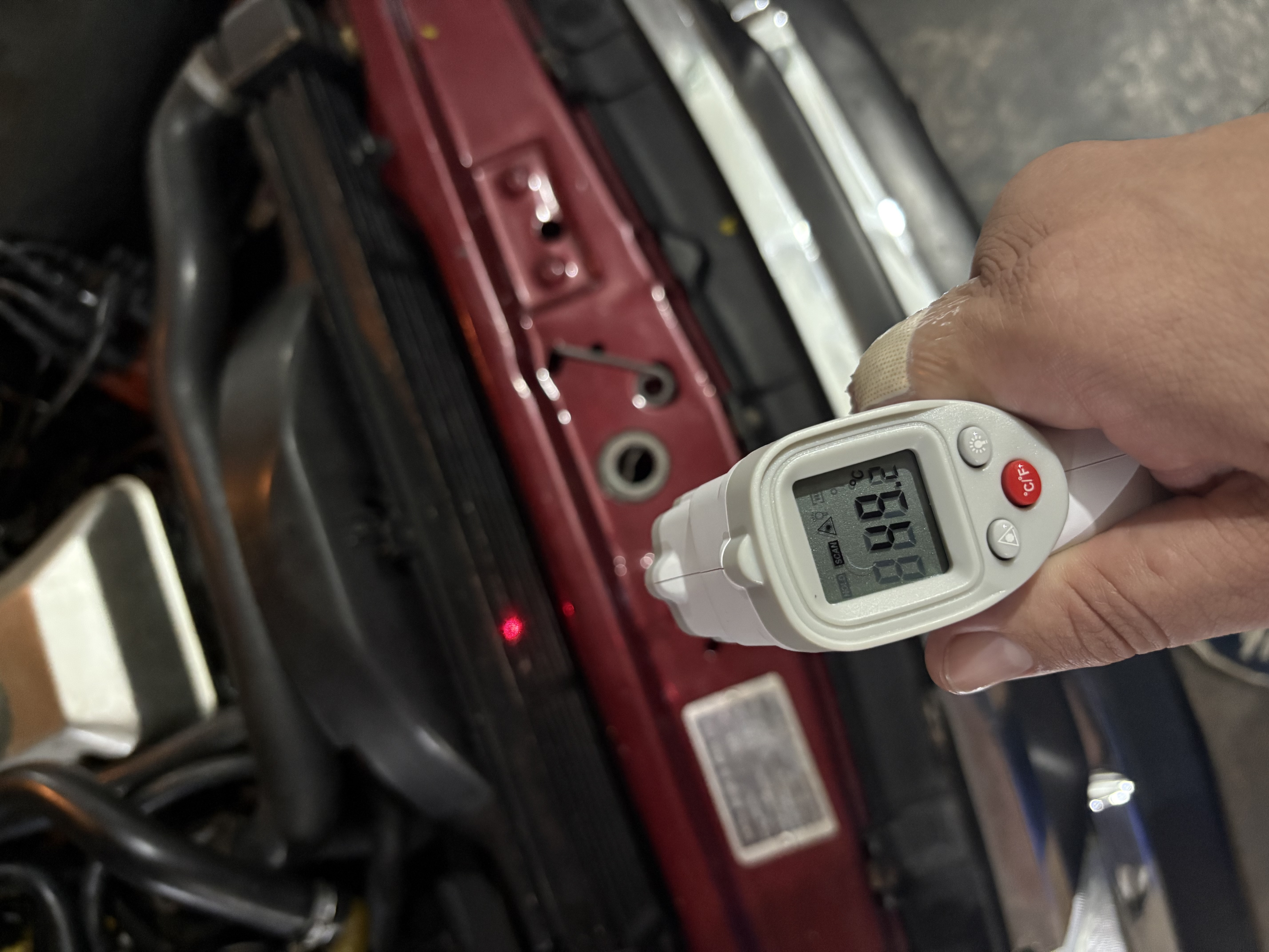

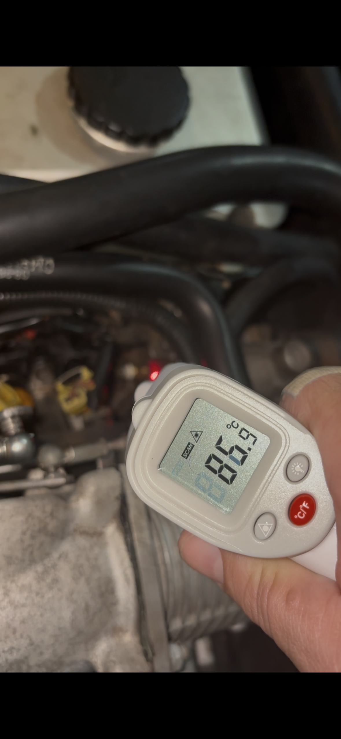

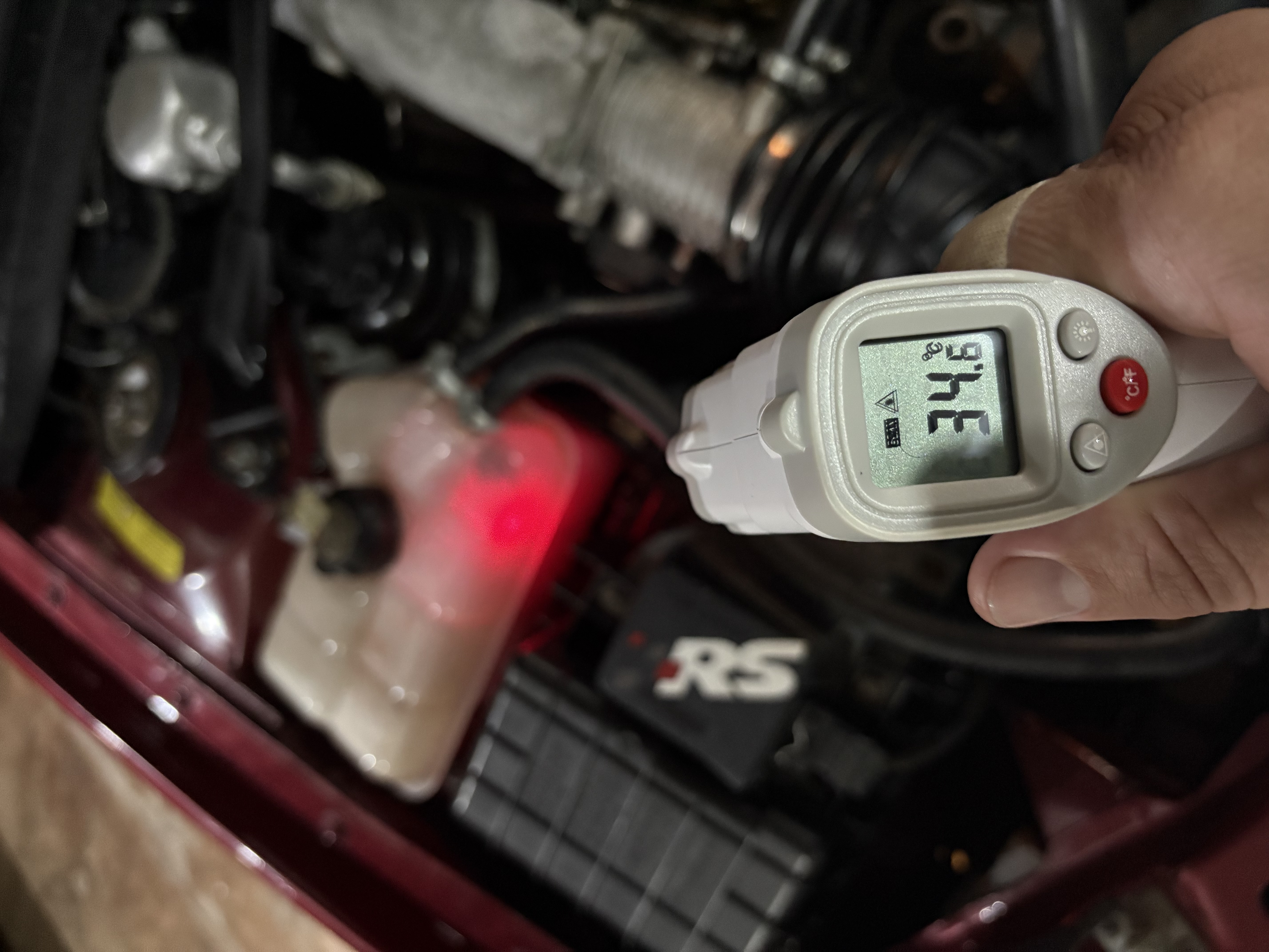

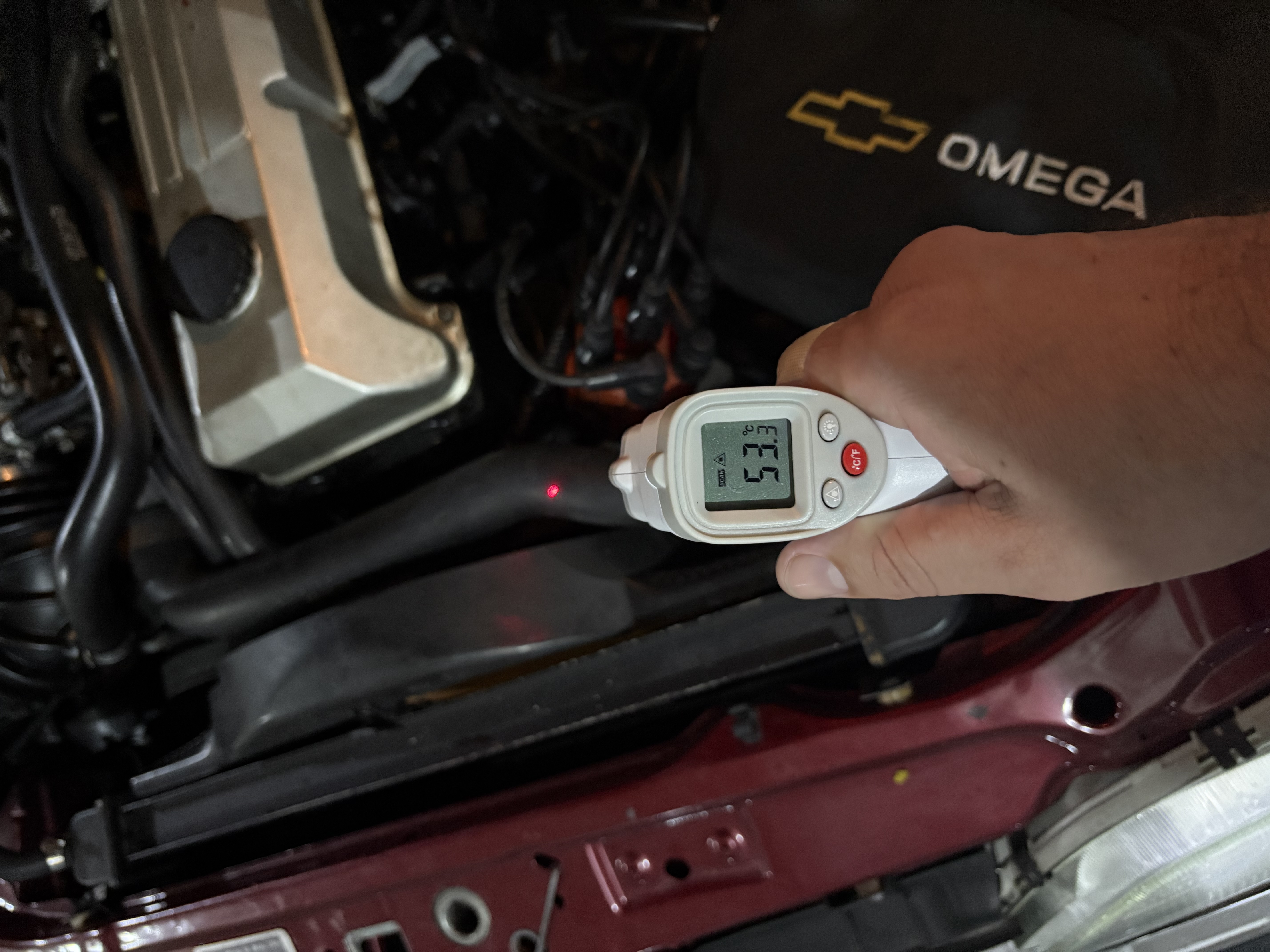

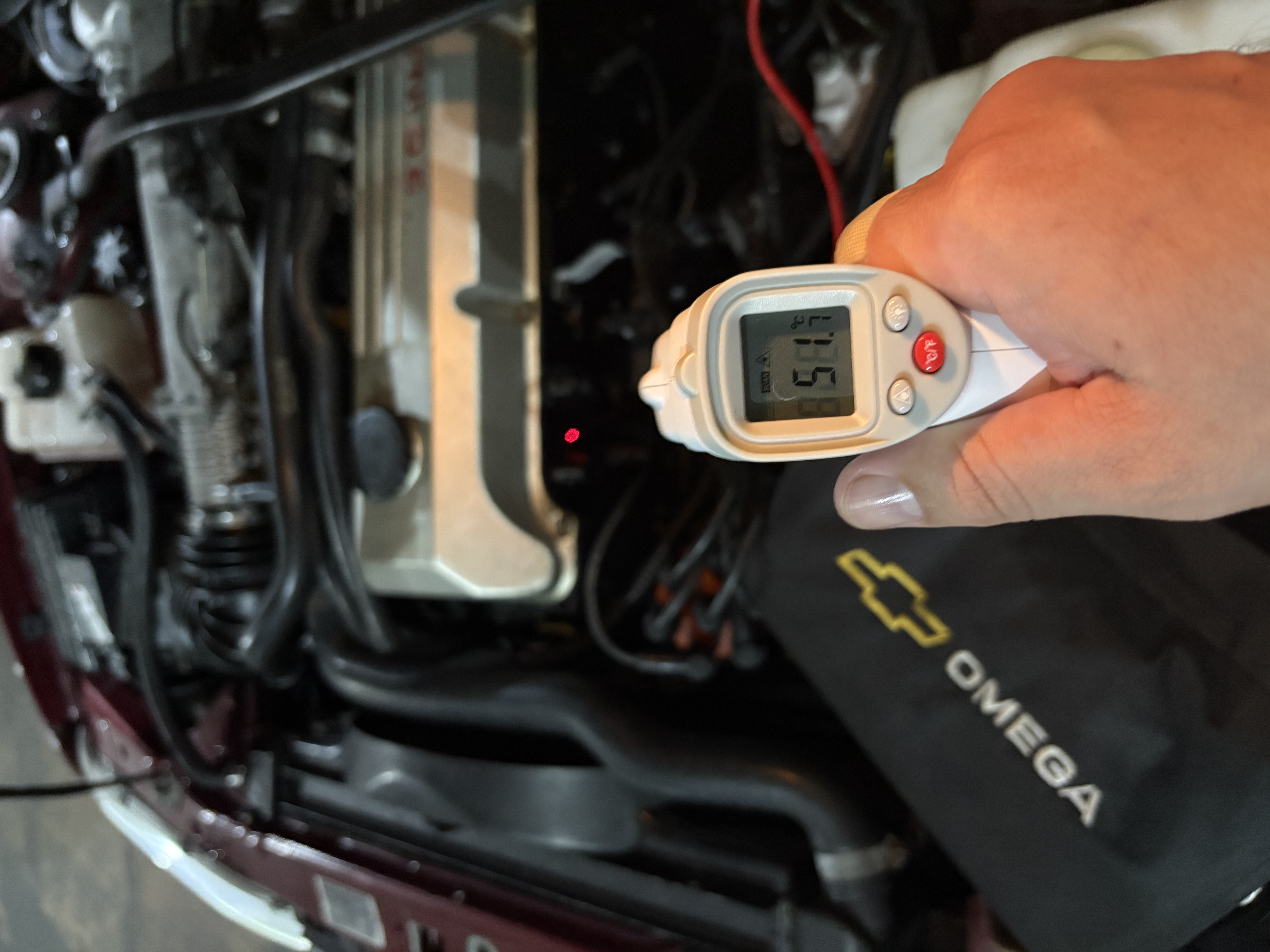

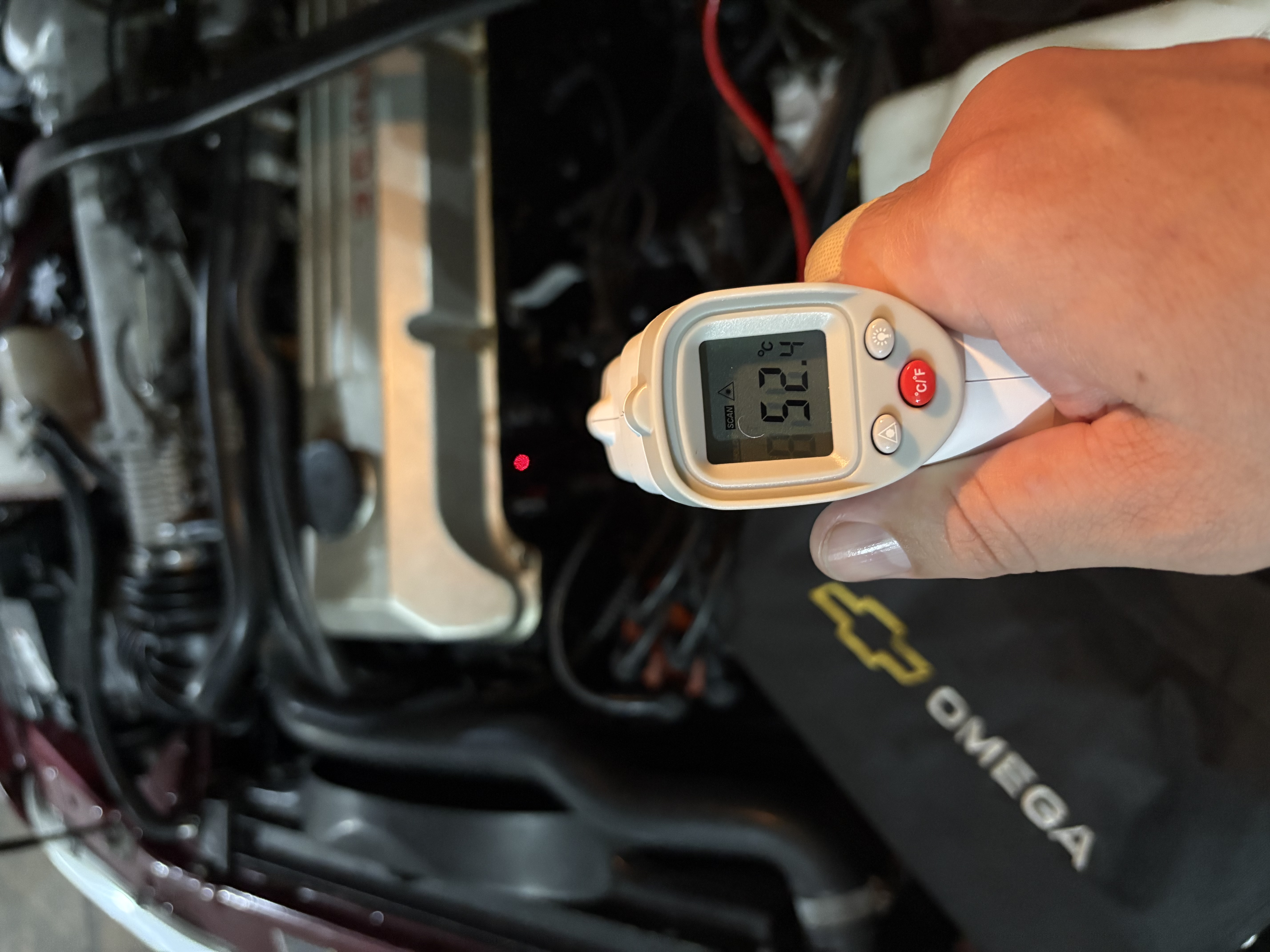

Ontem eu medi a temperatura do carro em vários “locais” com um termômetro industrial. Enquanto aquecia eu media bloco do motor, mangueiras, radiador e reservatório. Tudo ok!
Quando media na base da termostática, bem próximo ao sensor que manda sinal pro painel, a temperatura estava normal (86.9), mas quando media no próprio sensor ele esta a mais “quente” (99.7) em alguns momentos passa do de 100°.
Observo, também, que o teste foi feito com o carro parado. Ele alcançou rapidamente os 90° no painel, mas a temperatura ainda estava bastante baixa nos componentes (na casa dos 60°).

Primeiro, obrigado pela resposta.
Será que posso estar usando um sensor errado?
