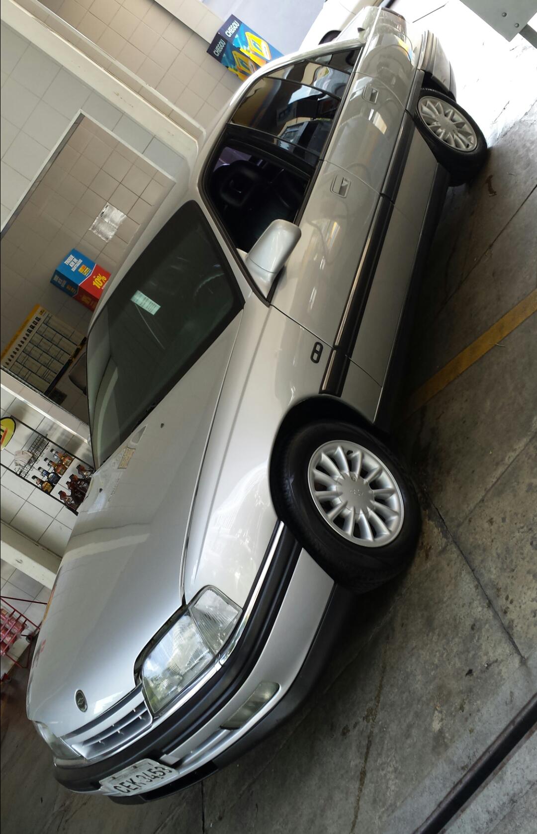

Tbm gosto do carro liso e brilhando. ..Já usei de tudo q imaginar....hj gosto e uso uma cera chamada cadilac segura bem o brilho e repele muito bem a água. ..mas da trabalho pra passar e tirar. Eu faço todo processo na mão. ...tenho maquina ...boina fina ....grossa....de acabamento etc.....mas ainda acho q não mão fica melhor o resultado final......
Você pode até buzinar, quero ver passar.... CD 4.1 96
Re: Polimento - Eu que fiz... e o que aprendi até agora. [FINAL]
Ouvi falar mesmo dessa Cadillac. Falaram que fica um show.... e a viatura na foto ta xeroza hein! muito top...
