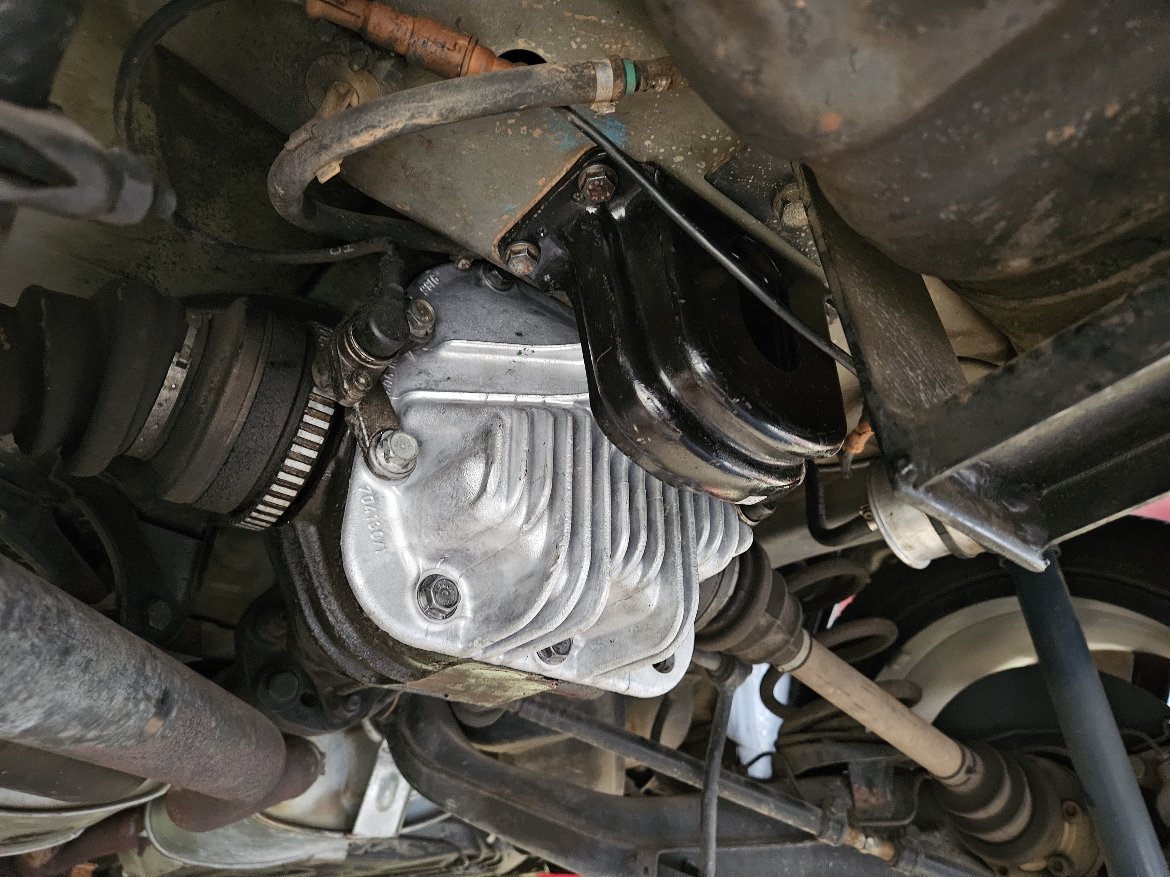

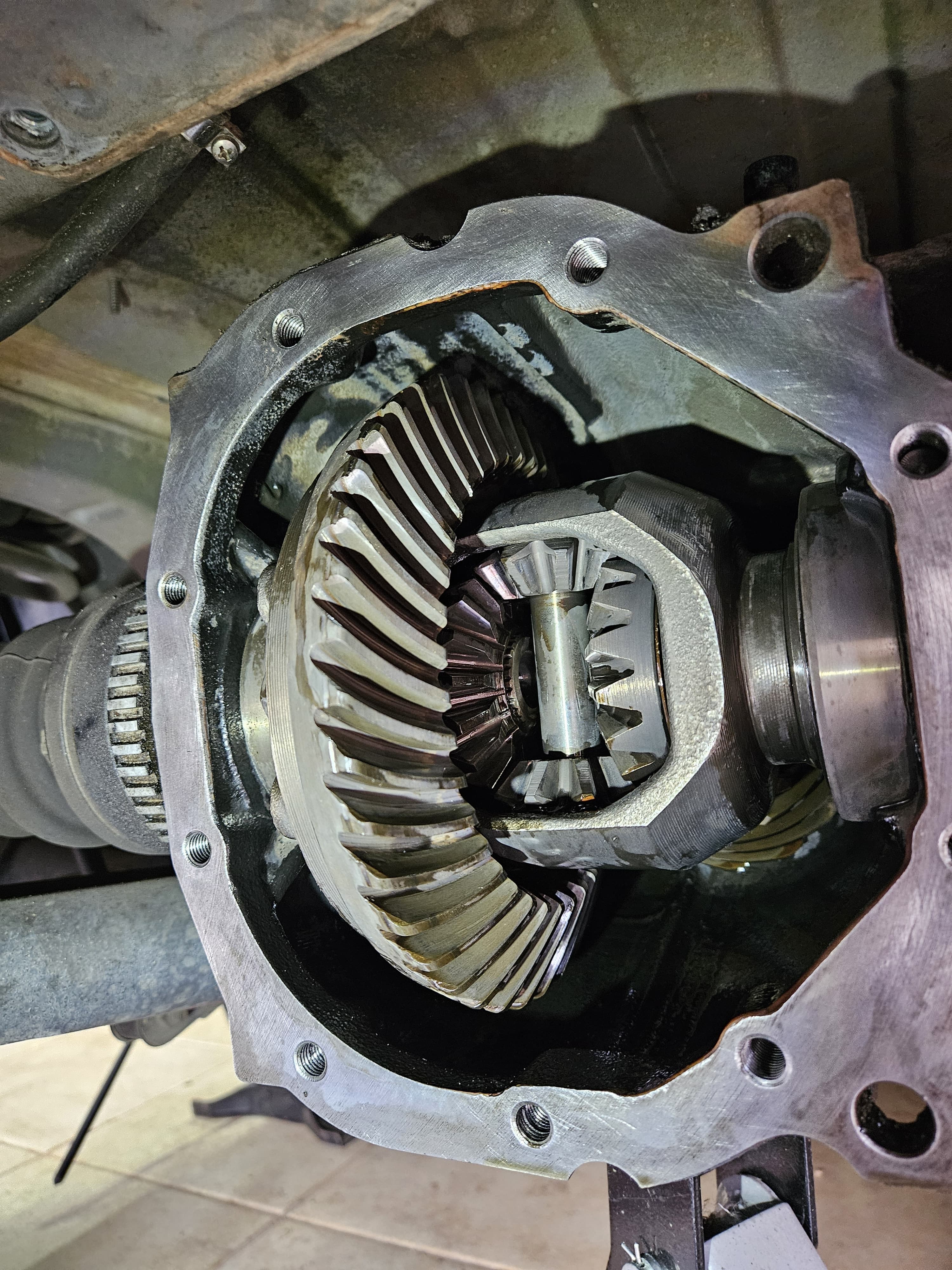

Este final de semana finalizei o serviço do diferencial ficou muito bom. Tive alguns problemas com o coxim novo que vou postar abaixo.
Fiz uma limpeza interna do diff com diesel, saiu muita sujeira.

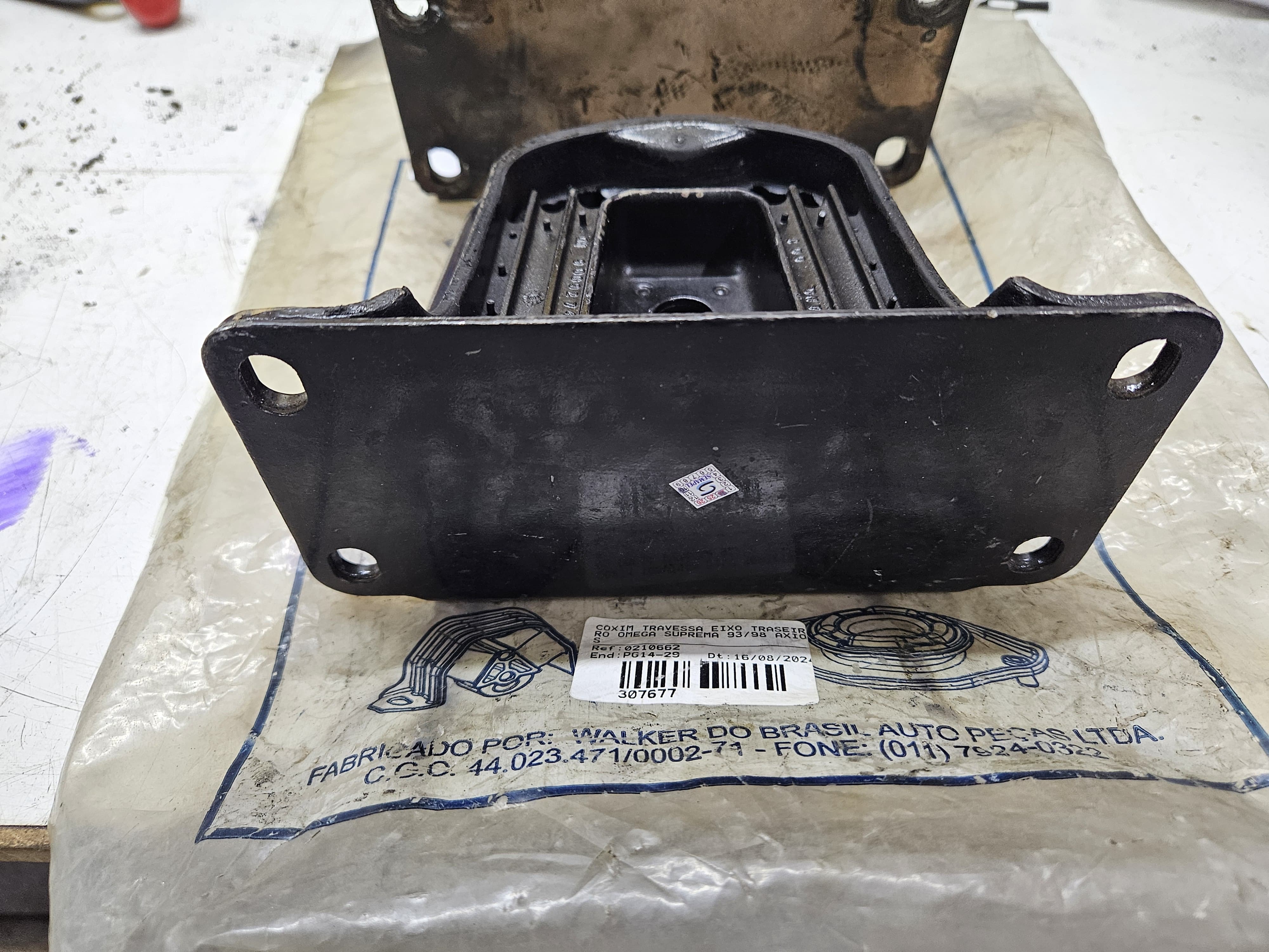

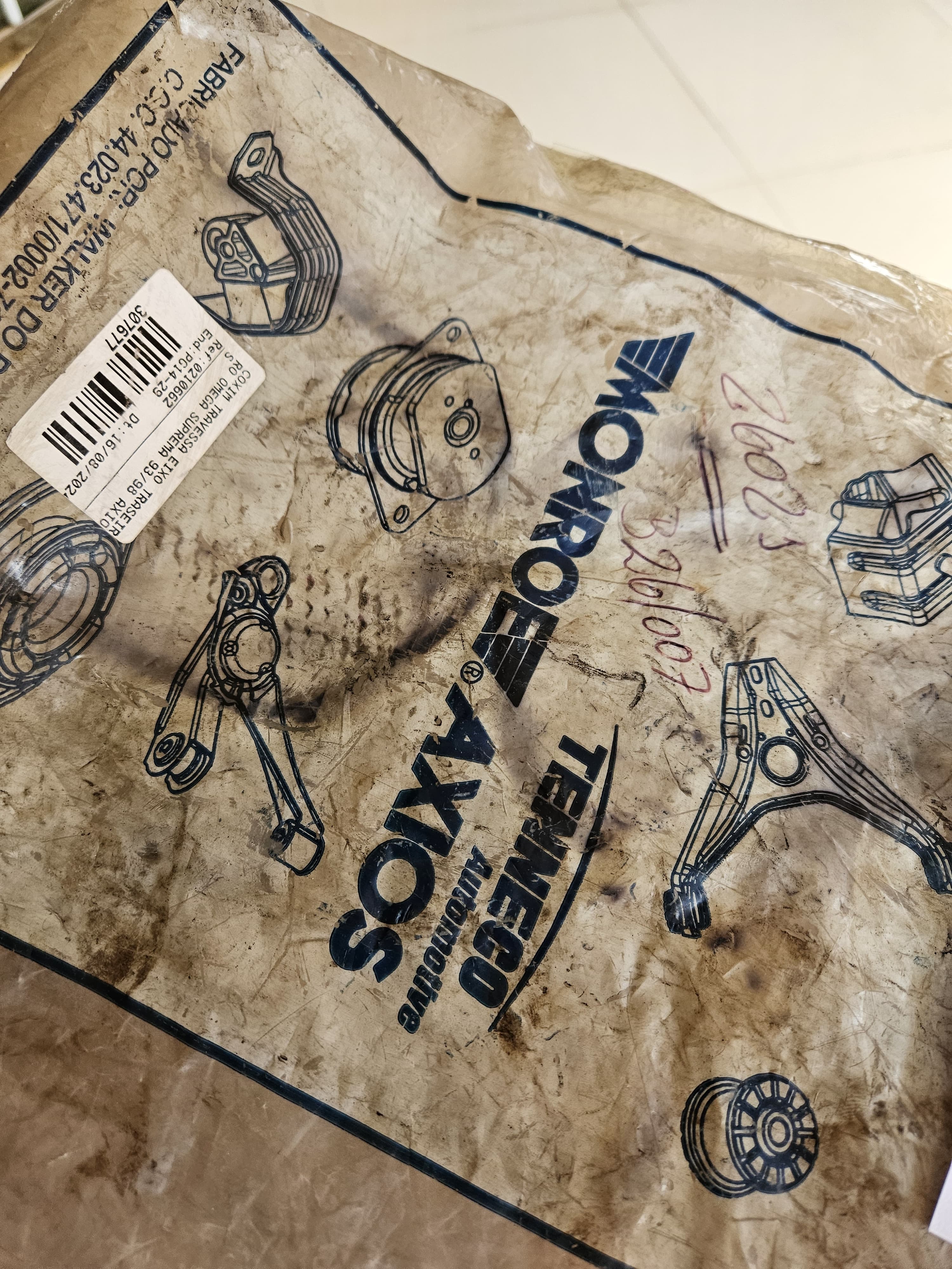

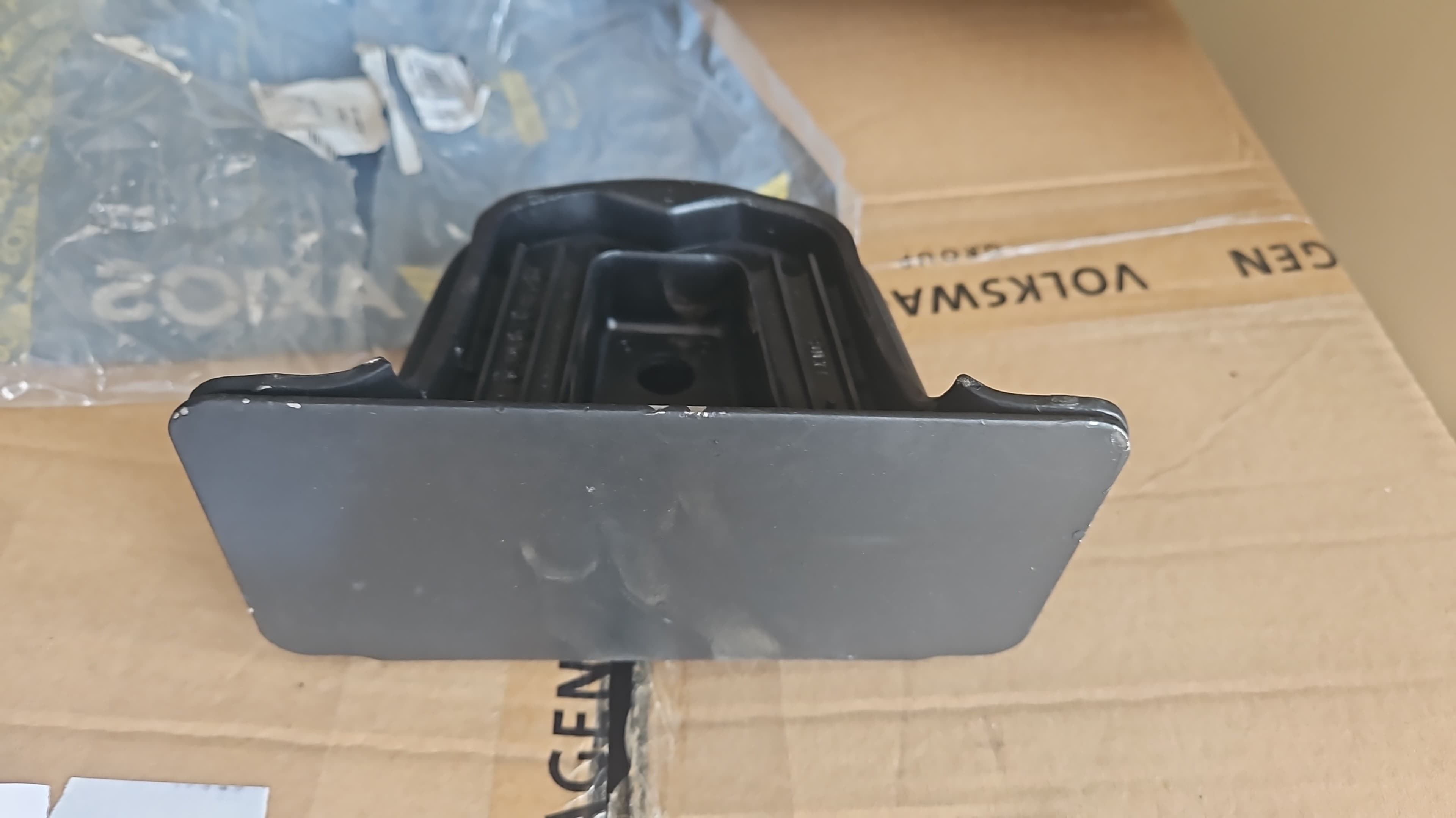

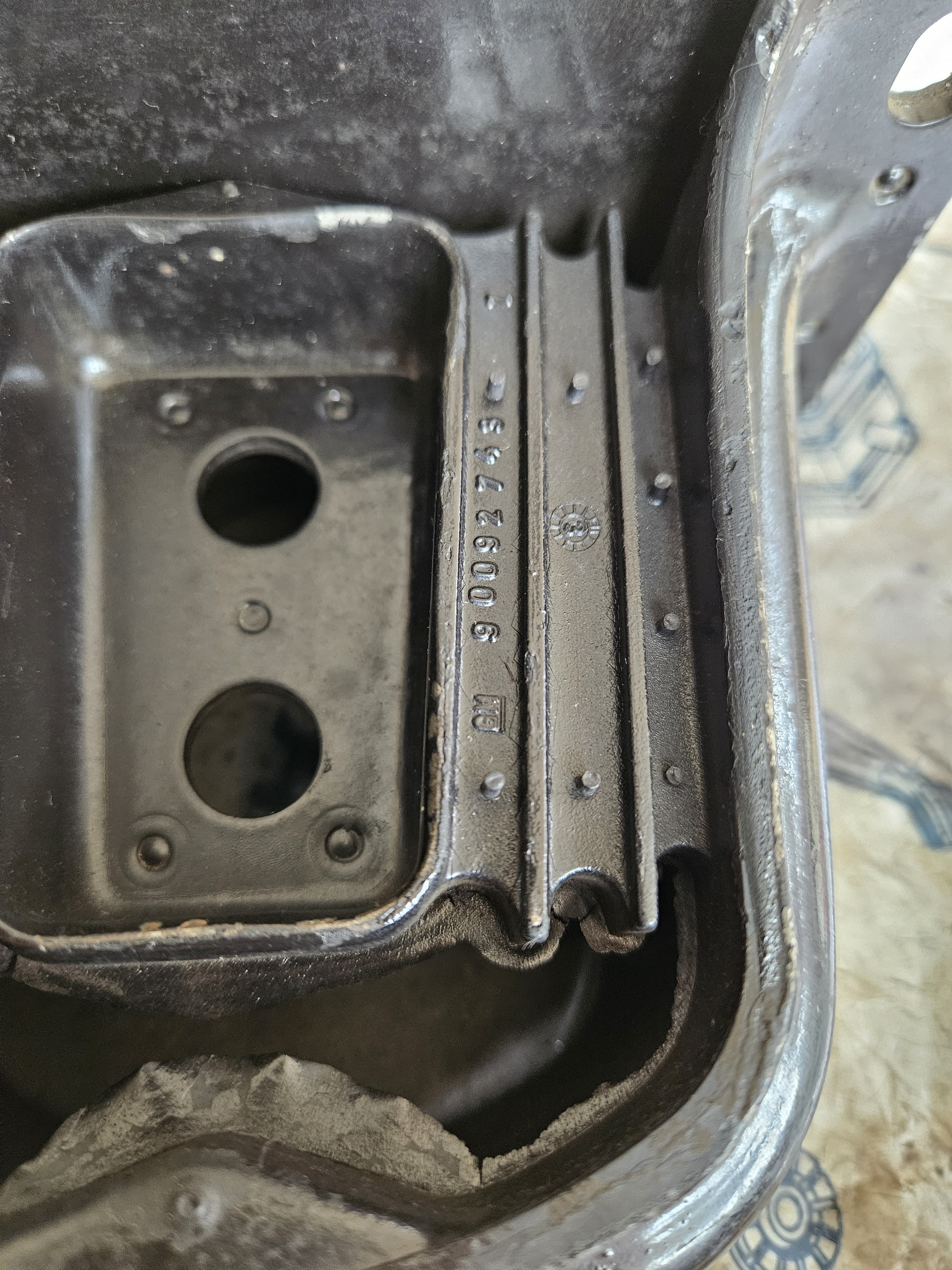

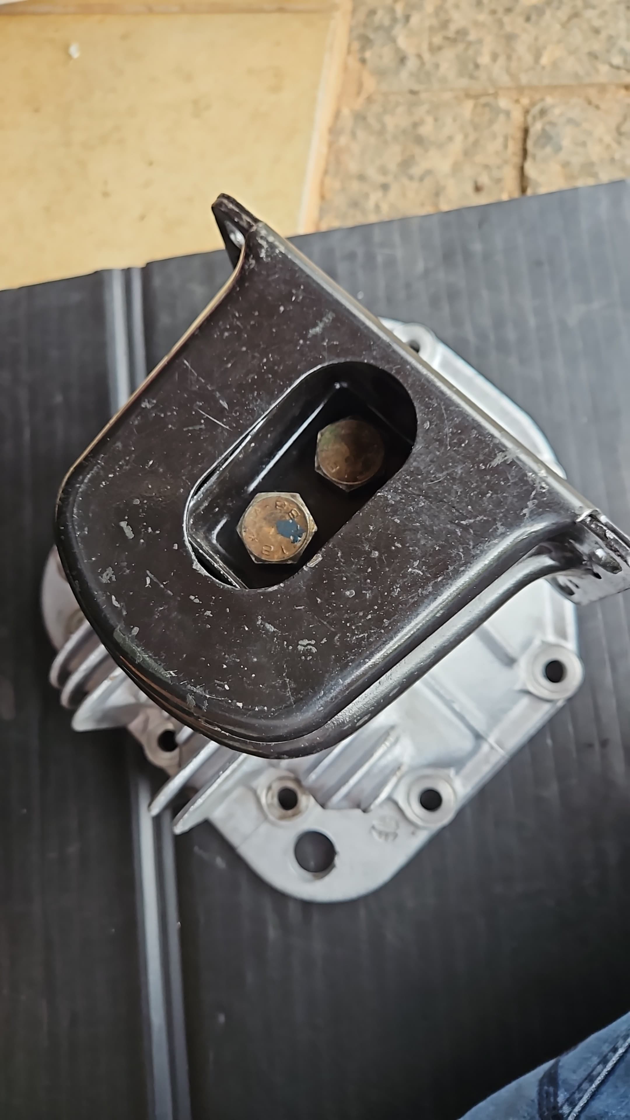

Aqui o problema que tive com o coxim novo Axios, simplesmente a fábrica não enviou a base furada, eu até poderia ter feito os furos mas não estava afim, resolvi compra um Axios no ML que no final é original GM e deu tudo certo.
E aqui fotos do comprado no ML
O toque dos parafusos M14 que prendem o coxim na tampa do diff fiz com 8kg, não achava a info no manual...
O torque dos parafusos da tampa do diff é de 60Nm
O torque dos parafusos do coxim com a carroceria é de 30Nm

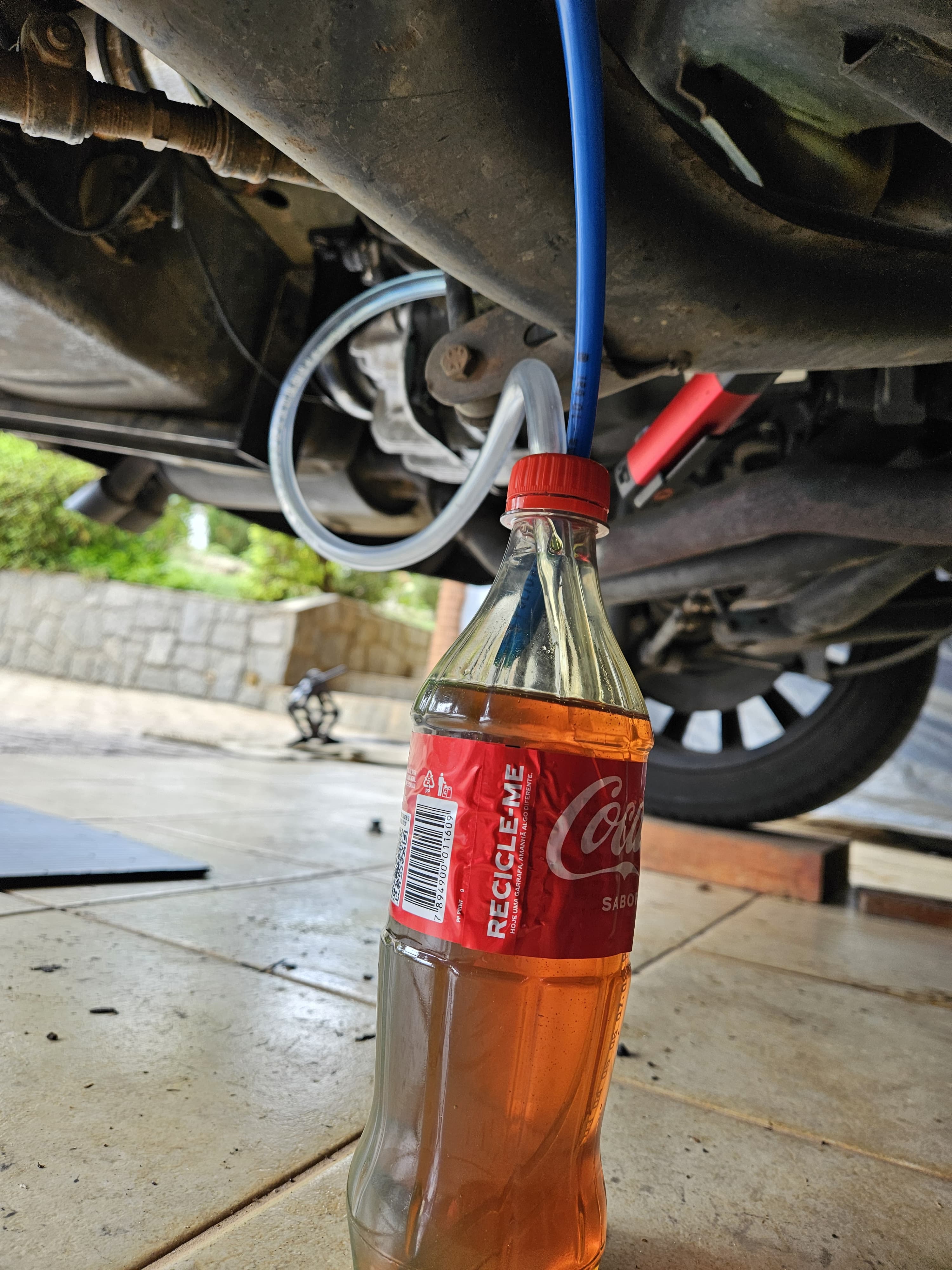

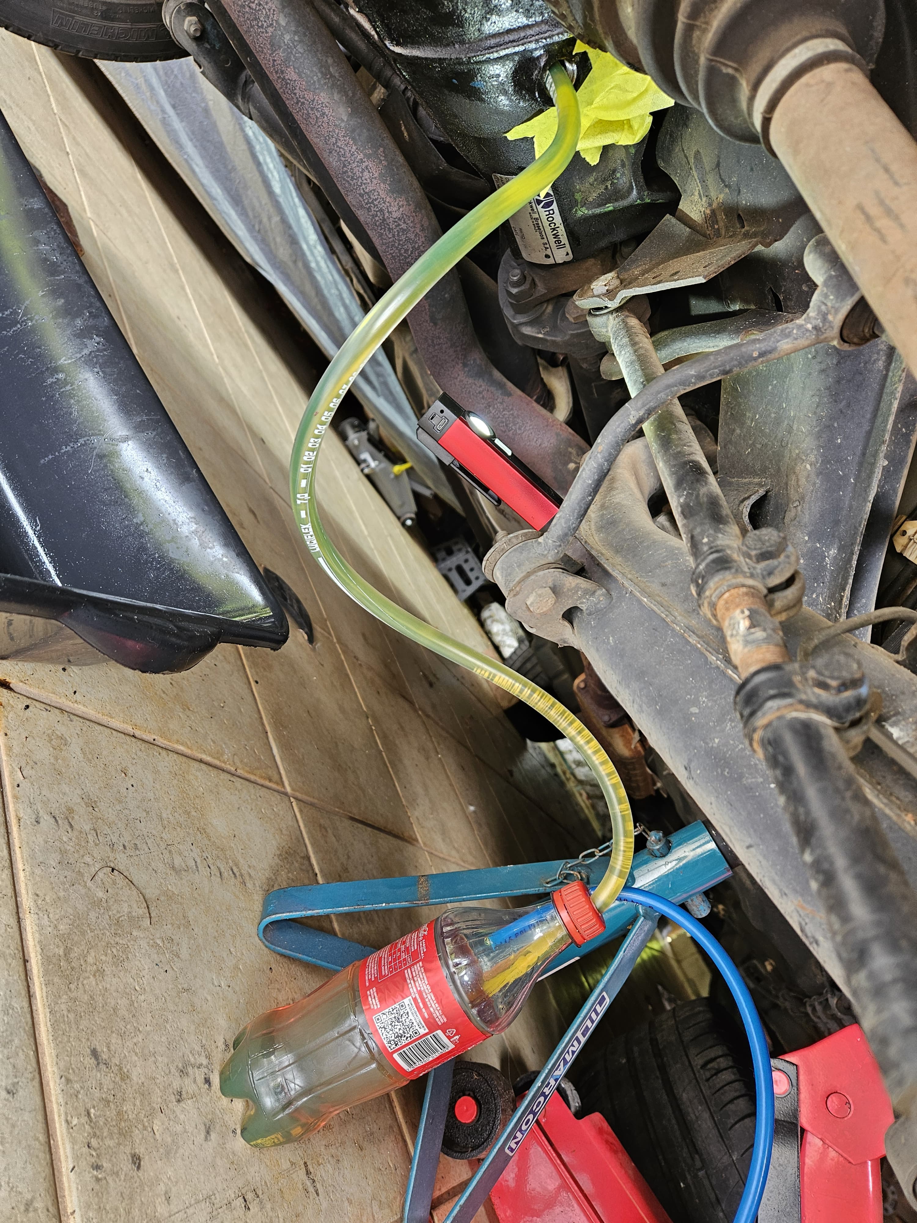

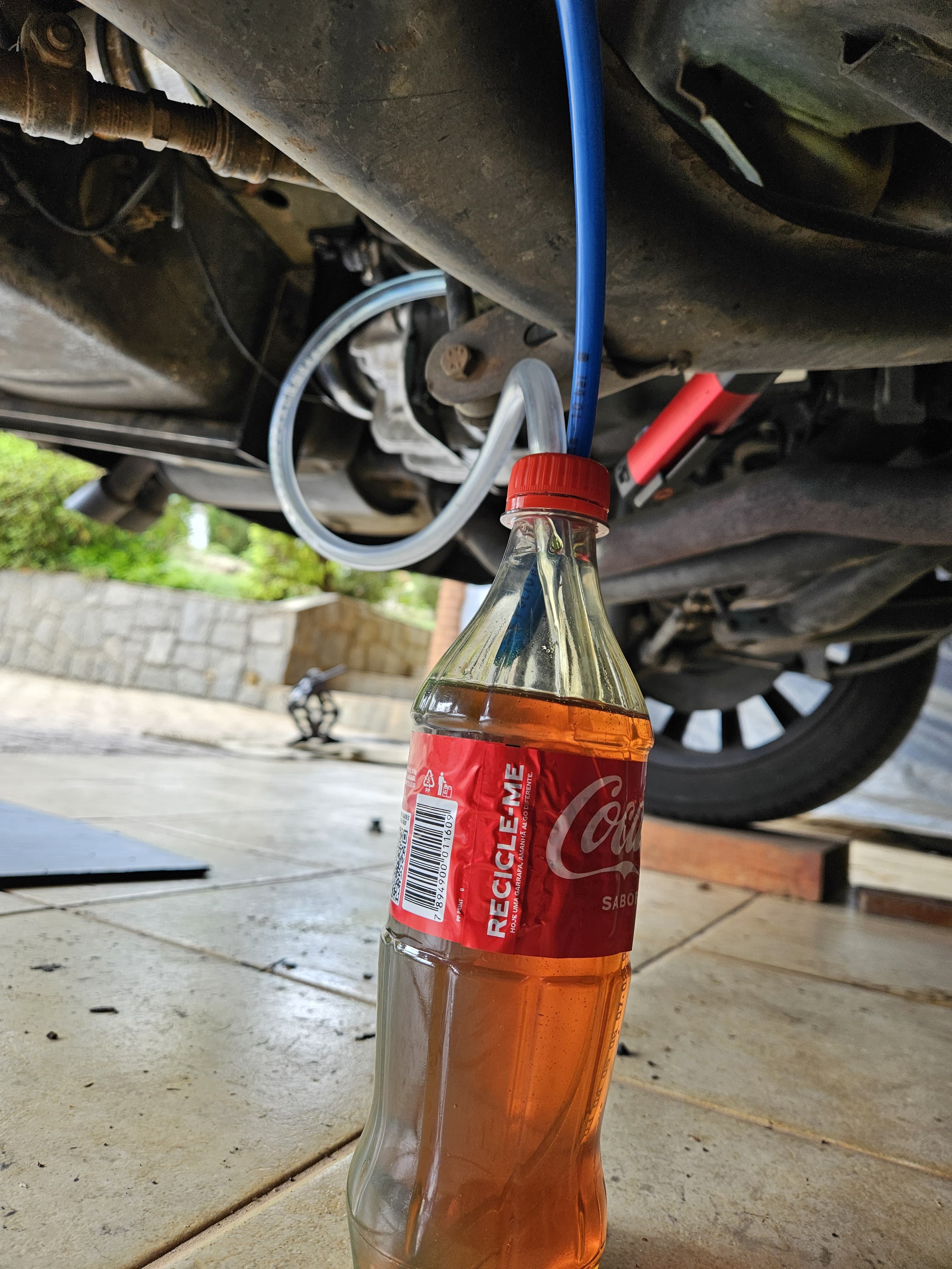

Para a colocação do óleo, usei um método que gosto muito, uma garrafa pet dessas de 600ml, com dois furos na tampa, um para a mangueira que vai levar o óleo pro diff e outro furo para a mangueira que vem do compressor, é uma forma muito fácil de realizar a colocação do óleo.
