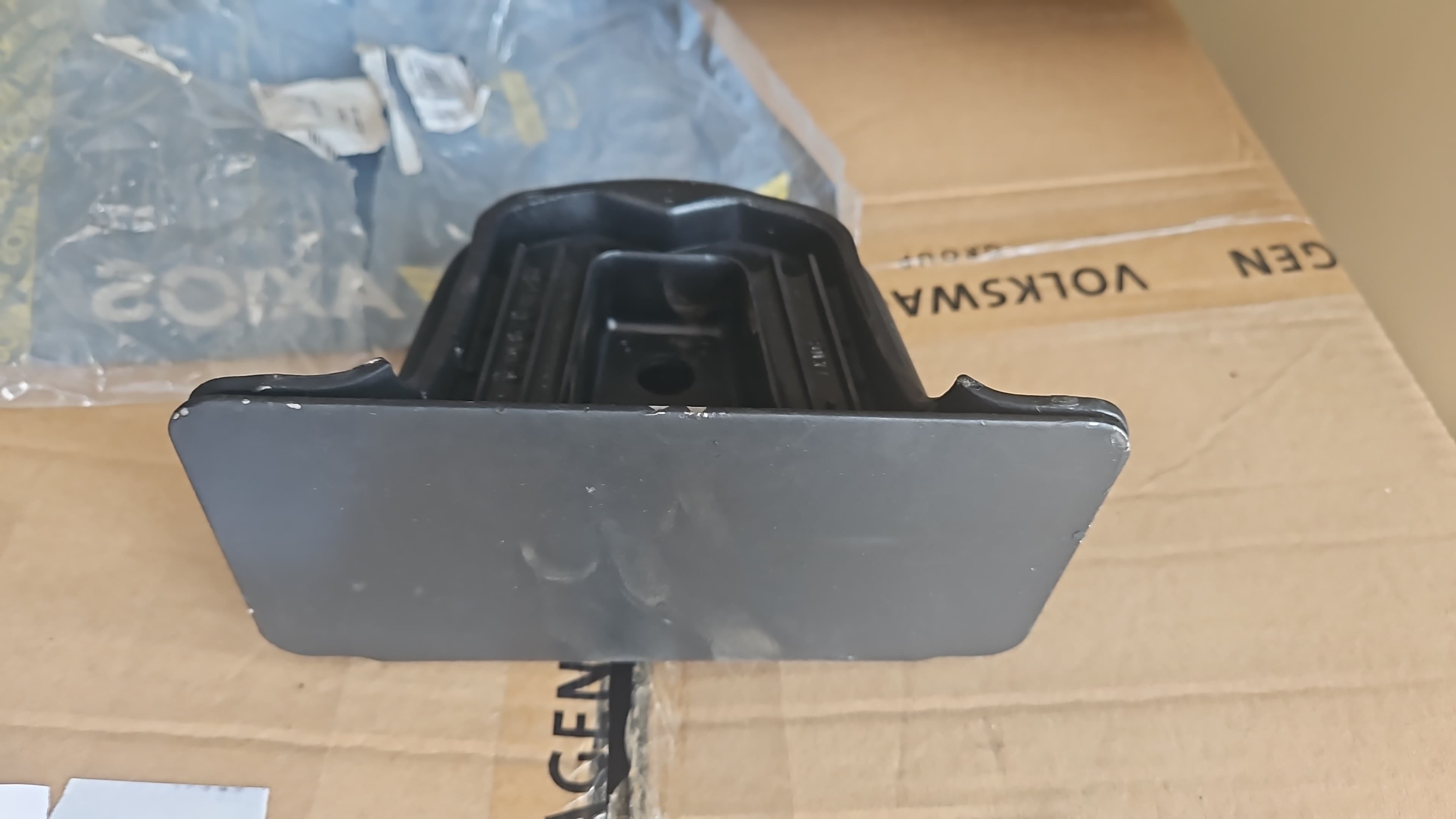

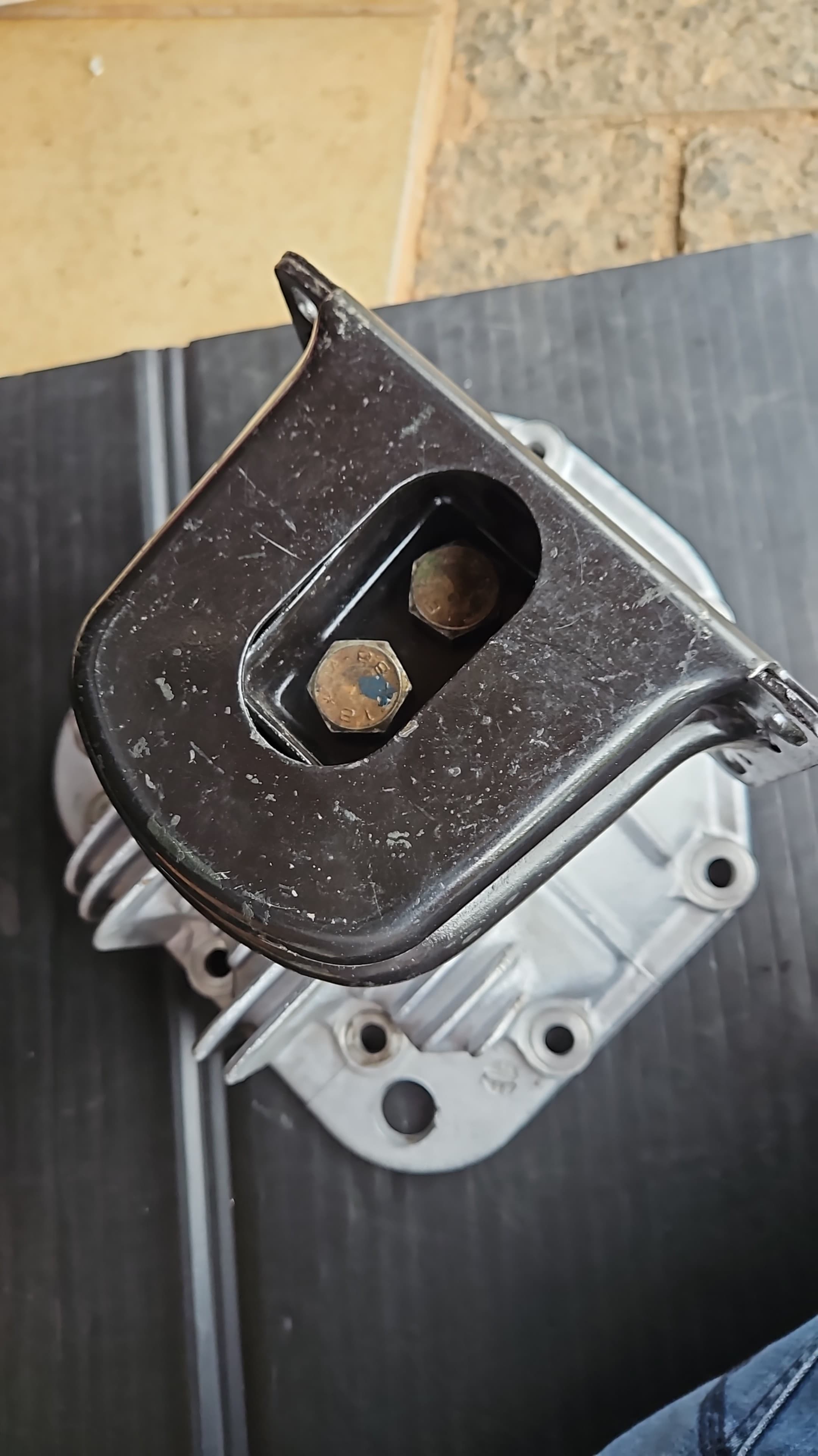

Após essa manutenção na casa de maquinas, estou agora fazendo a troca de óleo do diff e também a troca do coxim dele, ainda não finalizei, mas aqui vão algumas fotos de como está o serviço.
