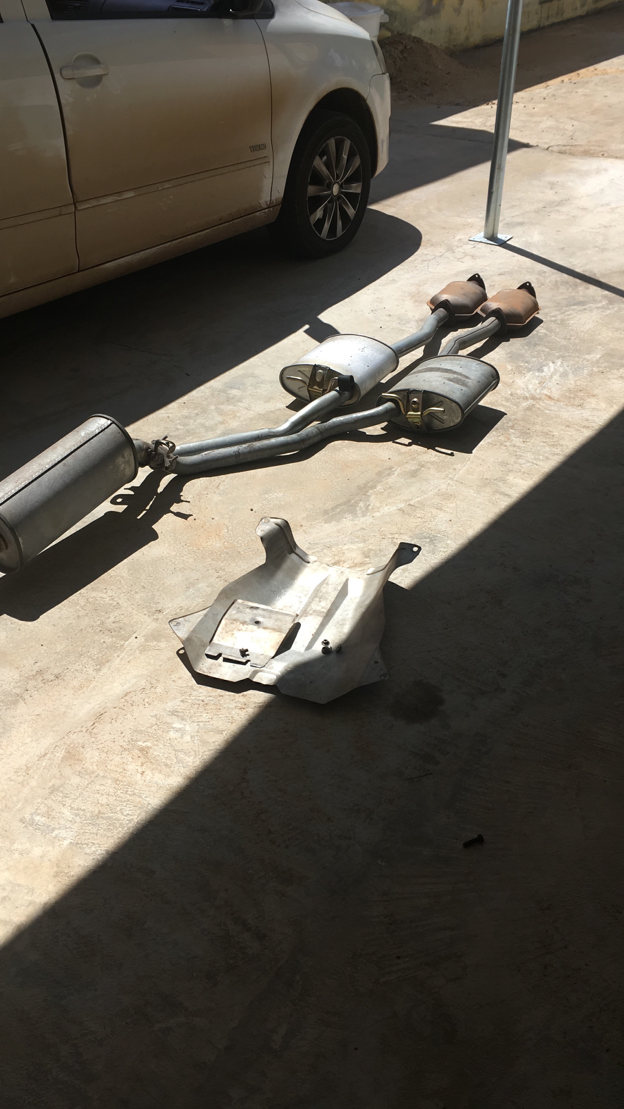

Algumas fotos aleatórias depois da última mensagem só pra atualizar o tópico...
