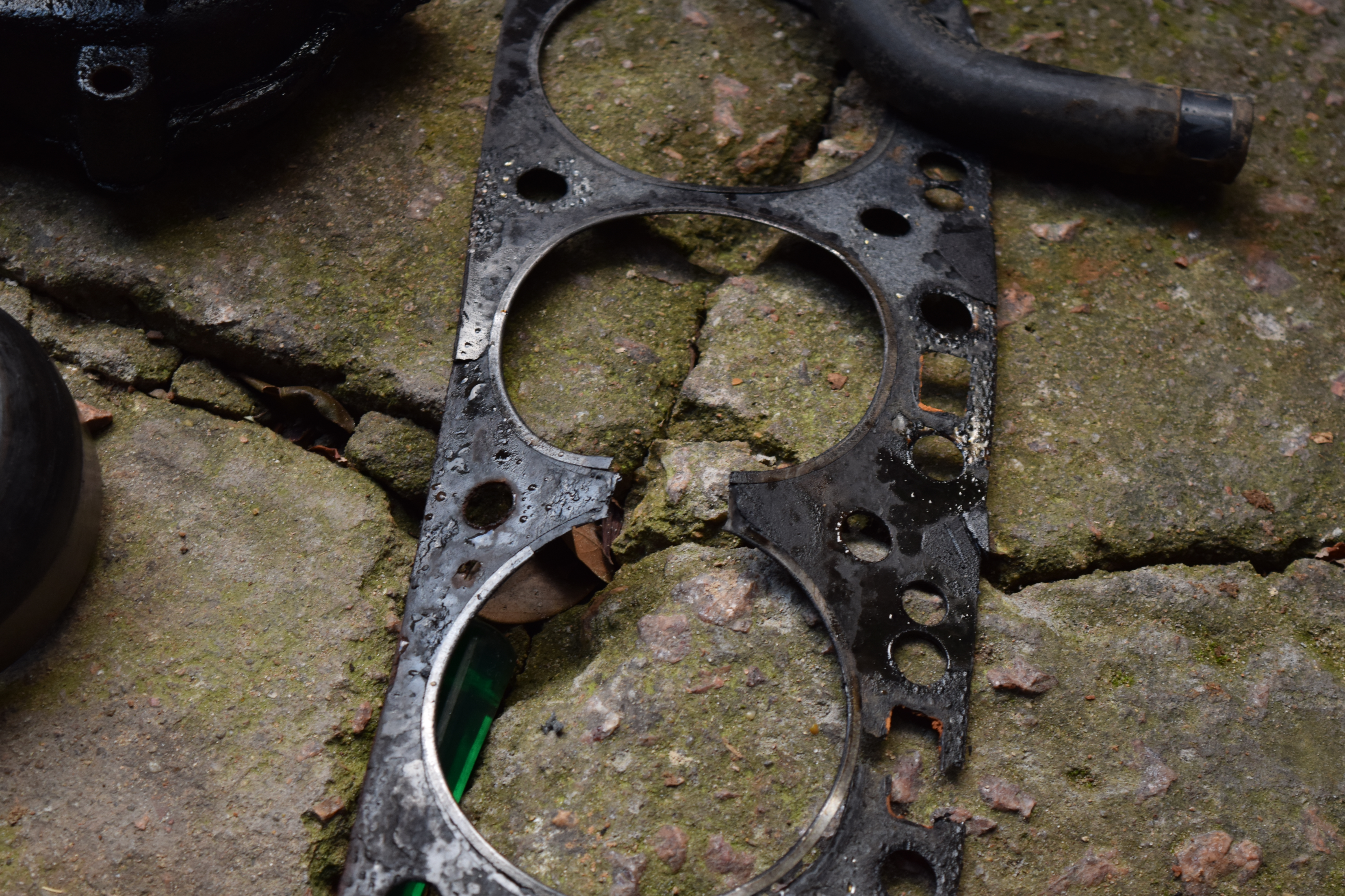

Detalhe da junta estuprada

ainda bem que nem tinha carbonização e nem oleo nos pistoes..
