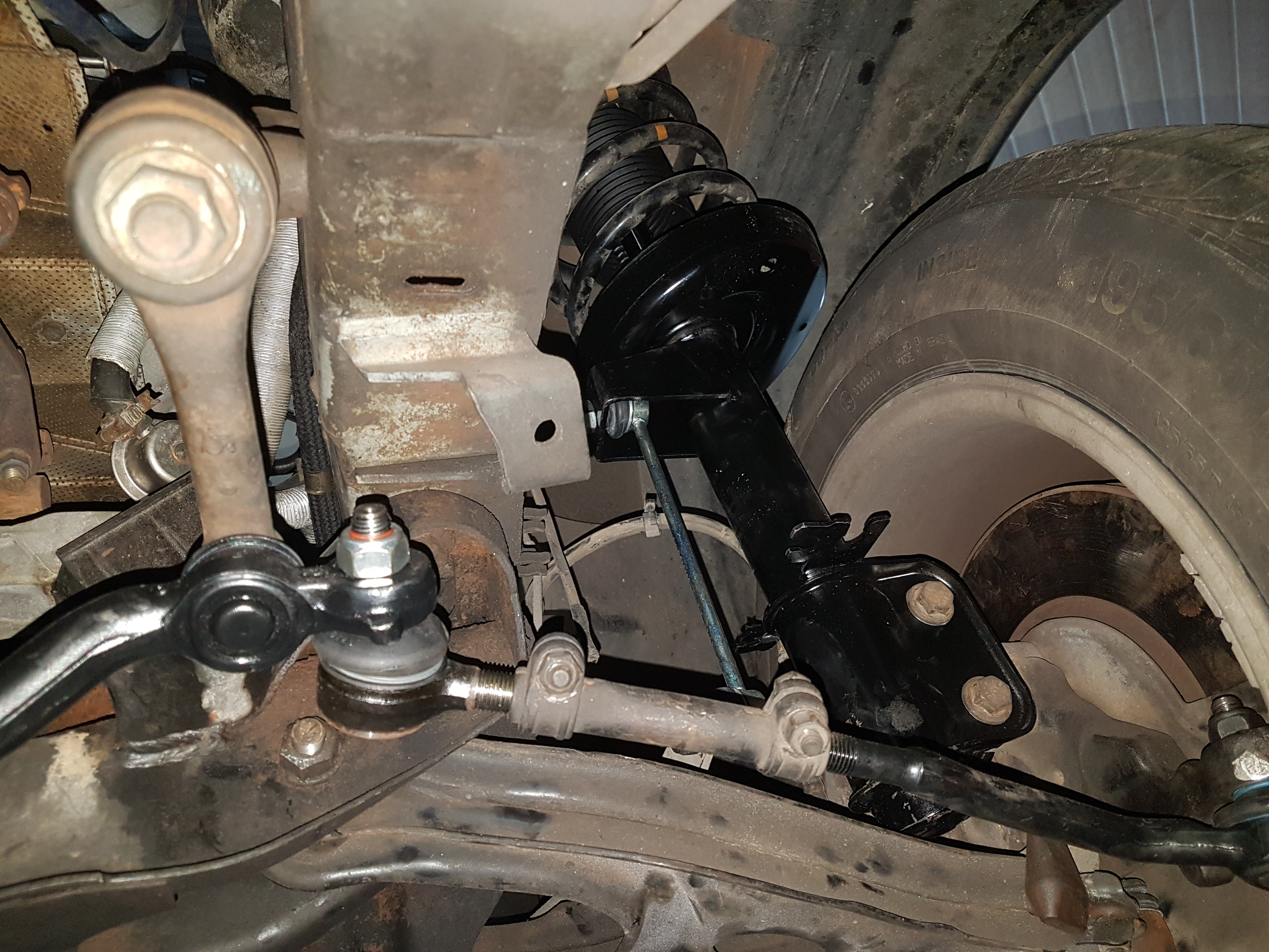

Bem, depois de muito tempo comprando peças, consegui fazer a suspensão completa do Diamond.
Peço desculpas pela falta de fotos nesse primeiro momento, pois meu telefone deu problema, comprei um novo na internet e "levei cano", fiquei com um celular emprestado até comprar um novo em definitivo. Então preciso juntar as fotos de 3 aparelhos para postar no tópico.
A idéia era, desde o começo, fazer a suspensão completa do carro, que posso dizer que foi feita em 3 partes:
Troca das peças que estavam danificadas, sem condições de uso - essa manutenção foi feita assim que comprei o carro pela segunda vez, e já está no tópico. Troquei os pivôs da suspensão dianteira, além de outras peças de outros sistemas do carro. Um dos pivôs estava destruído.
Troca das molas - coloquei molas novas no carro, porque o carro estava mole demais, e raspando com muita facilidade. Só a troca das molas mudou demais o comportamento do carro. Nessa ocasião fiz balanceamento e alinhamento da suspensão, e diagnostiquei diversas peças com necessidade de substituição.
Comecei a comprar as peças, com o intuito de zerar a suspensão do carro.
Jogo de amortecedores (marca Monroe).
Jogo completo de calços de molas (marca Copbor. Não achei o o jogo completo de calços originais).
Kits de amortecedor completo (marca Axios).
Bieletas dianteiras (marca TRW).
Buchas dianteiras das bandejas dianteiras (marca GM).
Barra central de direção (marca GM).
Terminais de direção (os 4 - marca Nakata).
1 Luva de união dos terminais de direção (marca GM).
Buchas das bandejas traseiras (as 4 - marca GM).
Buchas das bieletas traseiras (as 4 - marca GM).
Buchas da barra estabilizadora traseira (marca GM).
1 barra estabilizadora traseira (marca GM).
Aproveitei a demanda, e troquei outras peças:
Par de cubos de roda dianteiros (marca Koyo).
Par de rolamentos traseiros (marca SKF).
Par de discos de freio traseiros (marca Fremax).
Jogo de pastilhas de freio traseiras (marca TRW).
Coifas das homocinéticas (marca SKF).
Coxim de câmbio (marca GM).
1 coxim do cardam (marca Lemforder).
Óleo do diferencial (SAE 90 EP GL5).
Além de filtros de óleo, combustível, e óleo do motor.
Busco o carro amanhã, para fazer alinhamento e testar... e ver se ficou bom.
