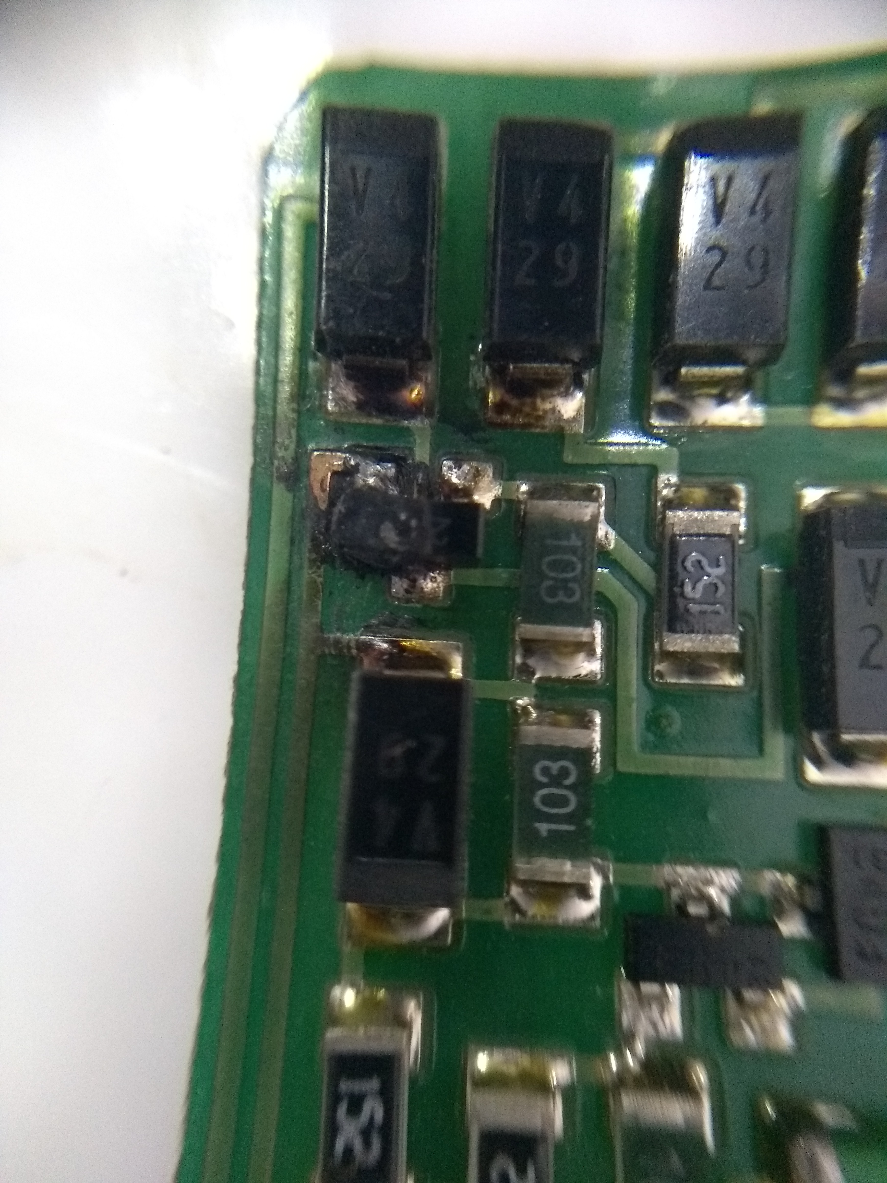

Parti para a plaquinha. Retirei e vi que tem o mesmo problema que você comentou no seu artigo. Um dos transistores "rachou" e não consegui ver código para localizar datasheet.
Os outros dois estão abertos.
Como você já mexeu e trocou esses componentes, poderia me confirmar se o da primeira foto é um PNP e os da segunda foto são NPN´s ? Vou tentar recuperar a plaquinha também. Caso eu não consiga, pelo que entendi da sua explicação ela só tem função de manter alimentação nos motores enquanto nenhuma das 3 portas (passageiro dianteira e as 2 traseiras) não forem abertas ? Porque se eu não conseguir, talvez tentarei montar alguma coisa com portas lógicas (adaptação). Tenho muitos circuitos integrados TTL ainda e poderia montar algo pois embaixo das chaves tem bastante espaço para acomodar um CKT.

Olá, esse de cima é um PNP e eu substitui ele por um BC557.
Os dois do meio são NPN e vc pode usar o BC548.
Na ocasião eu não tinha transistor SMD em casa e usei encapsulamento TO92 mesmo. Ficou meio tosko mas funcionou.
Correto, e também habilita os vidros ao abrir a porta do motorista (o interruptor do motorista é duplo, um contato vai para a lampada do teto, o outro vai para os botões de vidro / cigarra de farol aceso)
