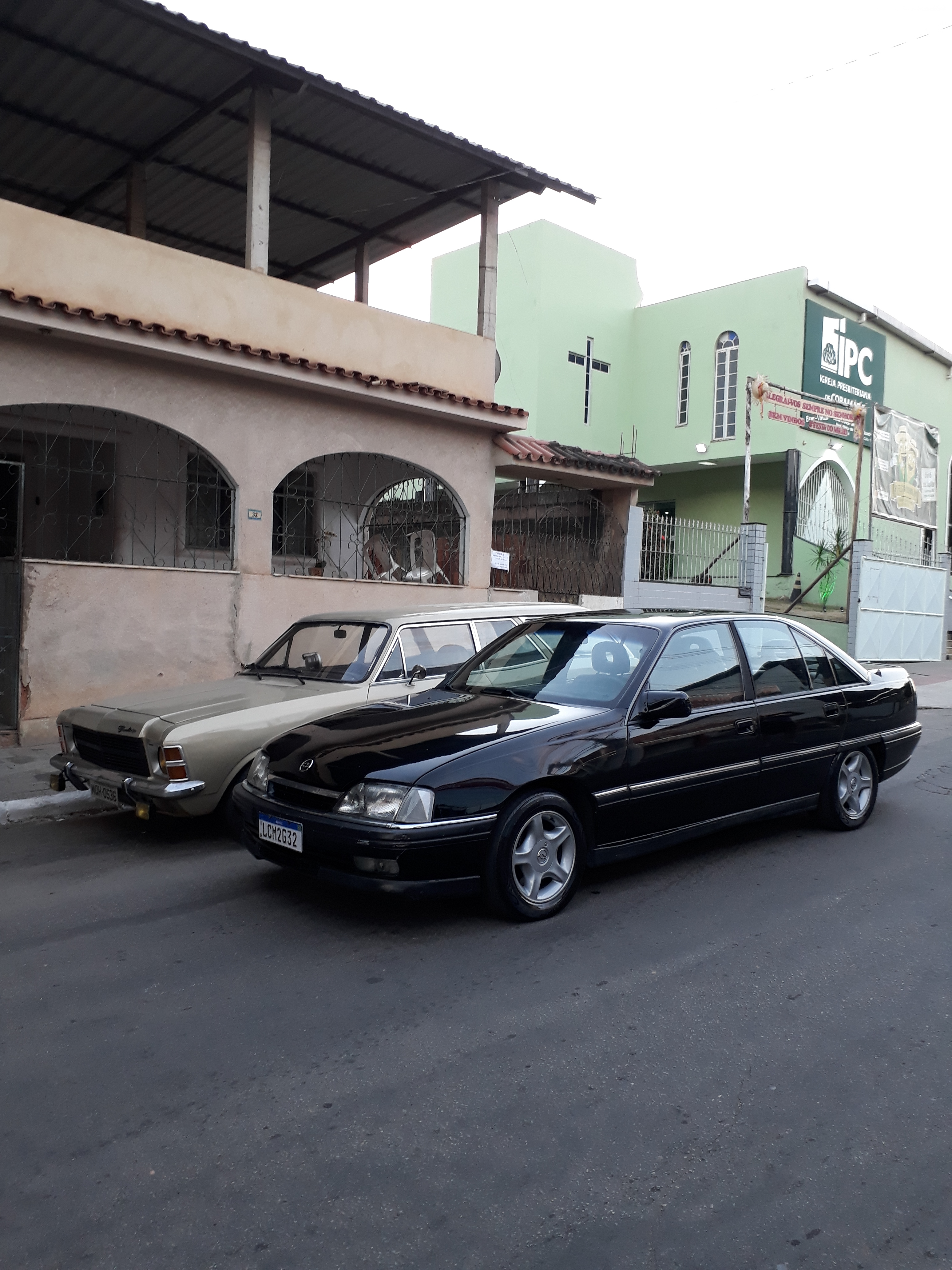

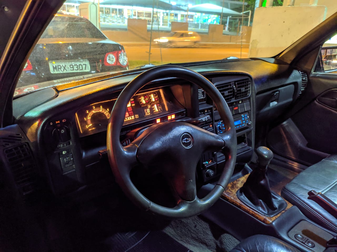

Me chamo Matheus, moro em Cachoeiro de Itapemirim/ES, tenho 28 anos e venho me apresentar aos demais colegas.
A 3 anos atrás adquiri meu omega 4.1 1998. Felizmente consegui adquirir um modelo com todas as características que eu queria: Preto, com bancos de couro, teto solar, manual, último ano e 4.1.
De lá pra cá o carro já sofreu algumas alterações. Até então bem superficiais, mas pretendo começar o projeto de instalação do kit turbo. Não será nada astronômico, em razão da falta de verba :?

Pow, ta de bom gosto as alterações do carro hein..... gostei ! parabéns!

Obrigado pela hospitalidade, irmão!
Um trem que eu gosto de fazer é mudar a cara do carro :lol:

Beeeem legal as fotos mesmo. parabéns de novo!
