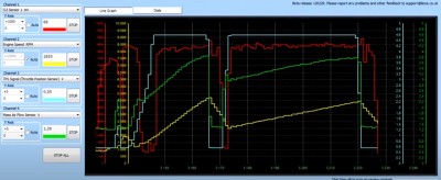

- Se não houver código de falha, analisar os fuel trims em lenta e com aceleração total. Verificar também se o MAF tem uma resposta de acordo (linear acompanhando a rotação em plena carga). Anexado um exemplo do meu 4.1 com tensão de sonda (note que ela deve ficar rica com pé embaixo) TPS, RPM e MAF.

Seu gráfico vai ajudar bastante na hora de eu interpretar meu carro.
Esse gráfico você visualizou através de qual aparelho? Será que com o OPCom, com os valores fora do gráfico, (porque o opcom não apresenta gráfico), eu consigo fazer esse tipo de leitura? Estou receoso dele não comunicar com a central do 4.1.

Matheus escreveu: Esse gráfico você visualizou através de qual aparelho? Será que com o OPCom, com os valores fora do gráfico, (porque o opcom não apresenta gráfico), eu consigo fazer esse tipo de leitura? Estou receoso dele não comunicar com a central do 4.1.
Opcom utilizando o software da Vaux-com, que tem suporte a graficos. Eu nao lembro mais mas tem (ao menos tinha) uma manha pra fazer ele funciona.
Nao se preocupe que quase certo vc consegue falar com a motronic usando ele.
