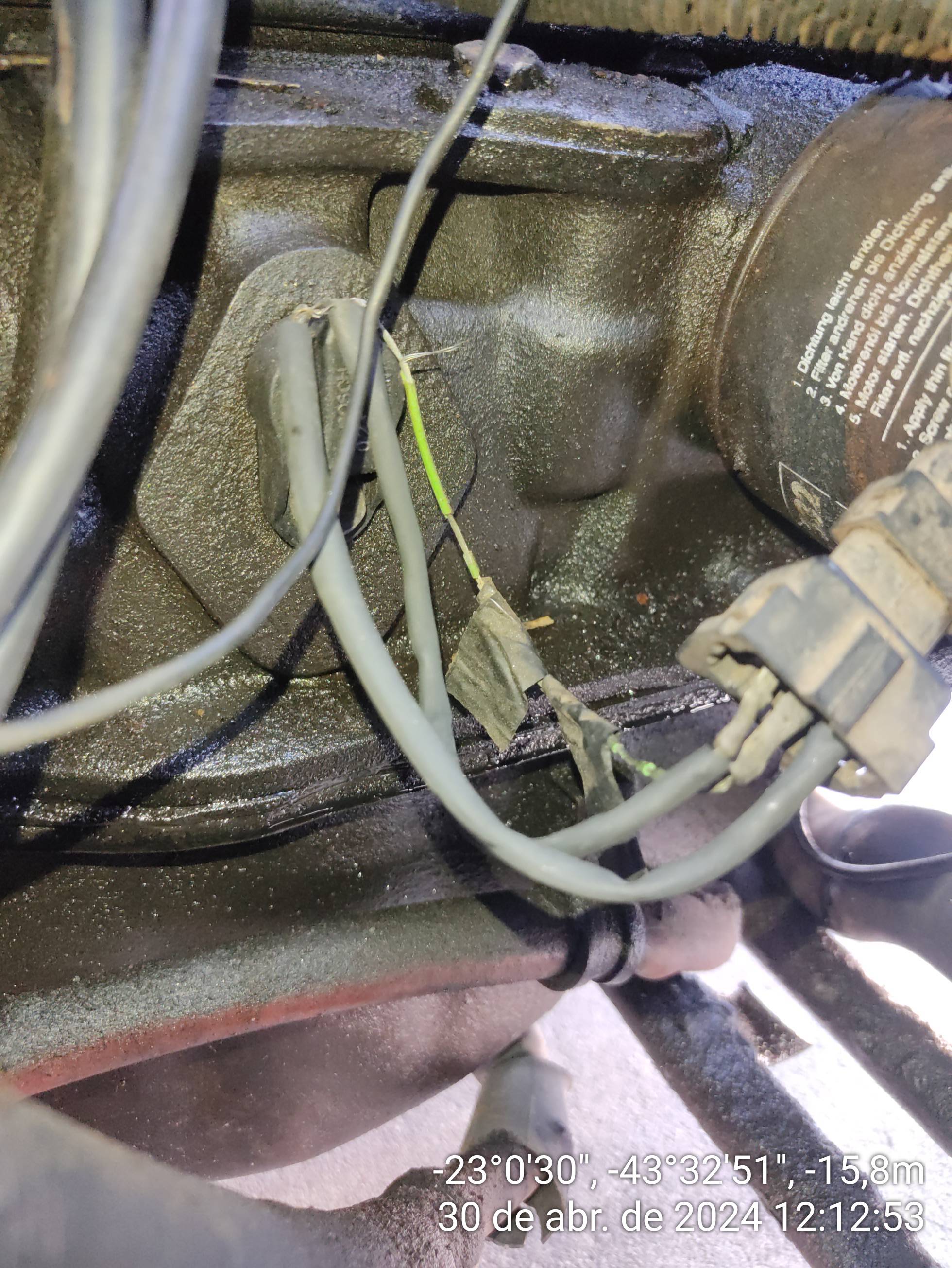

O defeito de quando chega a 1500 rpm ele falha (corta) aceleração , achei hj uma oficina aqui na ilha de Guaratiba - RJ que o rapaz tem o escâner para o ômega e similares ( conector ) deu sensor de fase .
Aí vimos a seguinte situação:
Sensor no lugar
Com fios saindo dele e conectando em uma tomada de três fios os fios encostavam um no outro com o carro em movimento saindo centelha de positivo com terra .
Sensor no lugar
Re: Omega CD 4.1 , 1995 [Falhas]
RAPAAAZZZZ
E se eu te disser que assim que vi a foto, veio na hora na mente uma lembrança de ter visto isso assim em outros Omega?? Acho que esse terminal desmancha, e o povo vai fazendo gambs...
é.. comum acontecer isso com o conector.
Quando pego com falha a 1500RPM já parto pra verificar isso, como disse nas outras msg.
Pronto solucionado essa falha que me deu muita raiva e era tão simples , .
