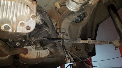

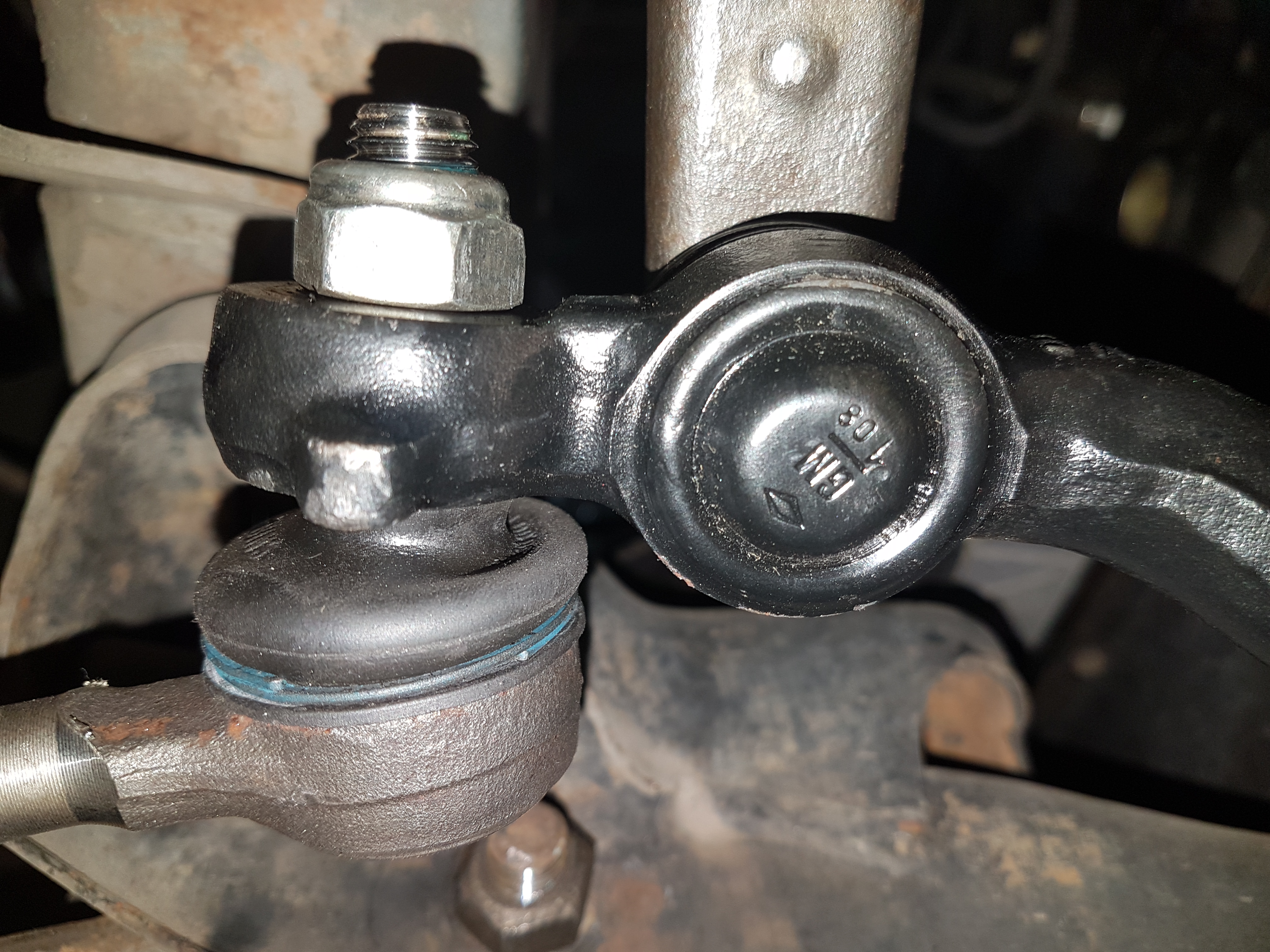

Troquei algumas mangueiras de combustível no Diamond.
Uma no trecho que liga a linha rígida de alimentação de combustível com o desborbulhador. Percebi que a outra mangueira (linha de retorno) possui uma proteção (mangueira original). Não achei mangueira similar para compra.
Troquei também uma mangueira do filtro de combustível.
O Márcio (Last Warrior) chamou a atenção para a importância de se utilizar abraçadeiras corretas nas mangueiras de combustível, com a borda arredondada, evitando o corte das mangueiras durante do aperto. Tinha algumas abraçadeiras desse tipo em casa, mas não para todos os pontos necessários.ImagemImagem

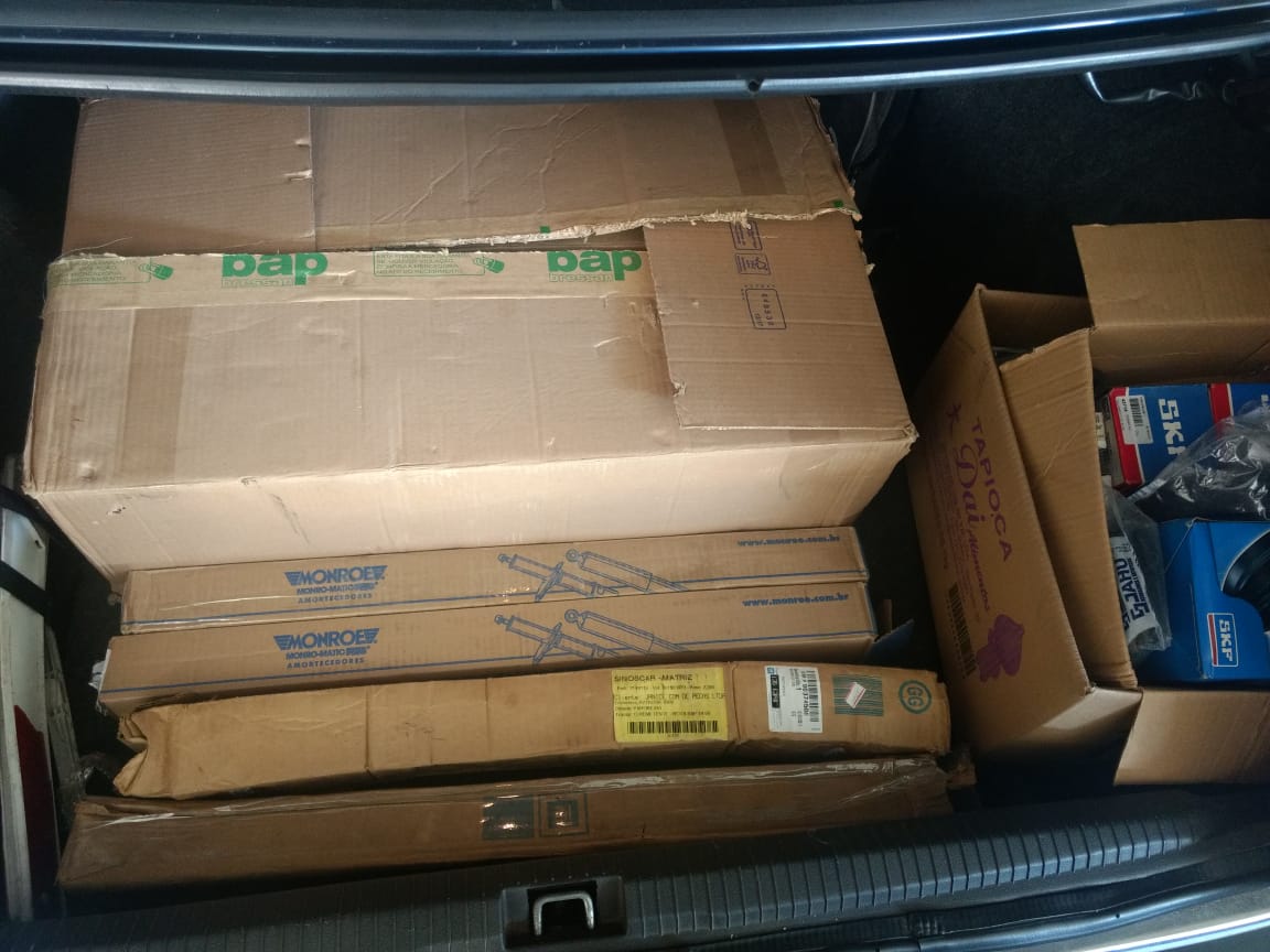

Comecei a comprar as peças, com o intuito de zerar a suspensão do carro.

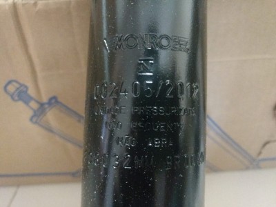

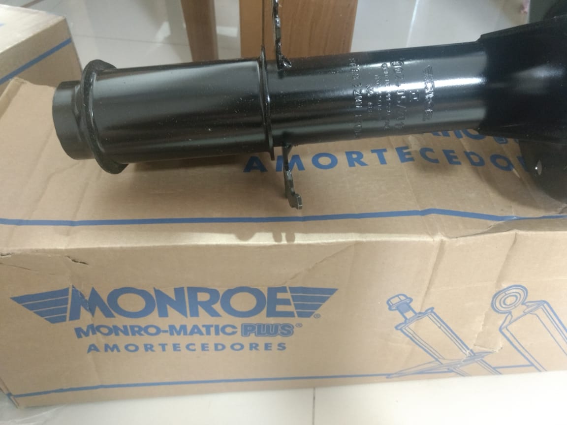

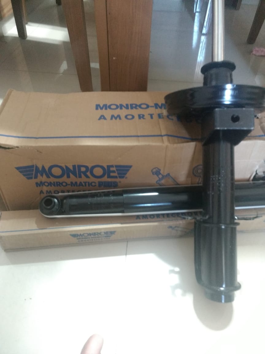

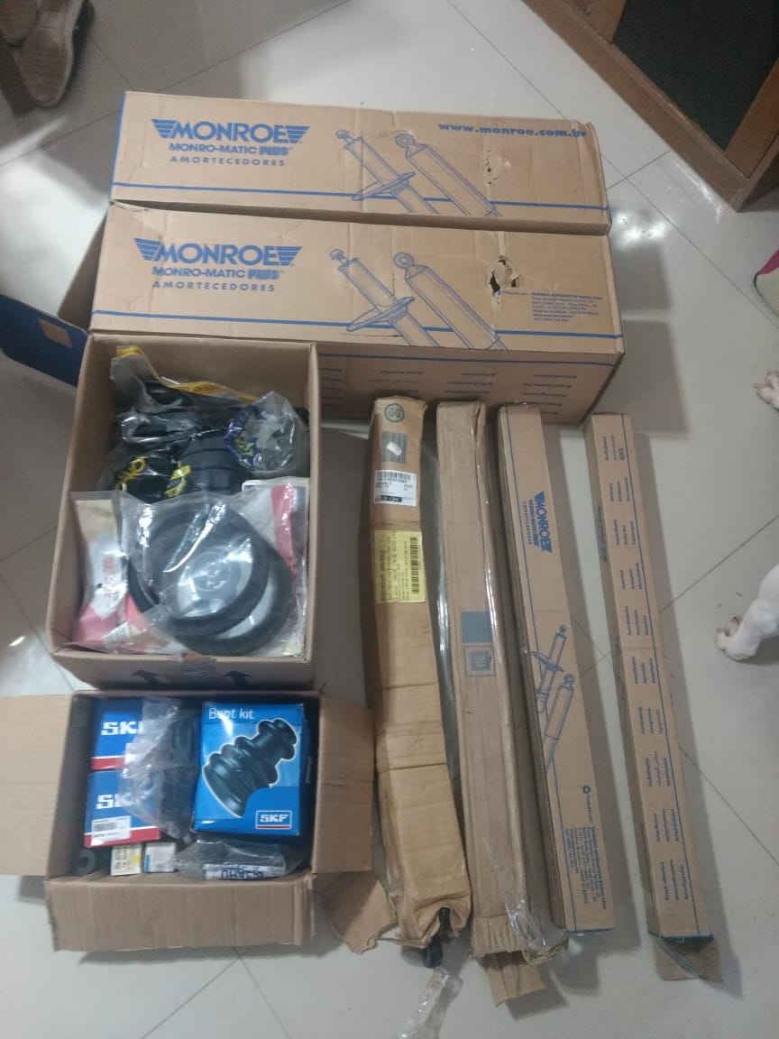

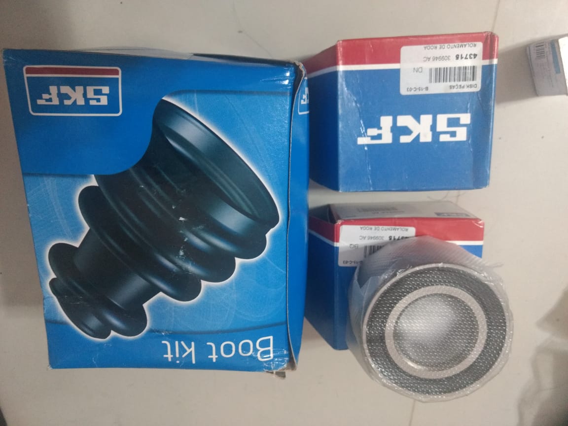

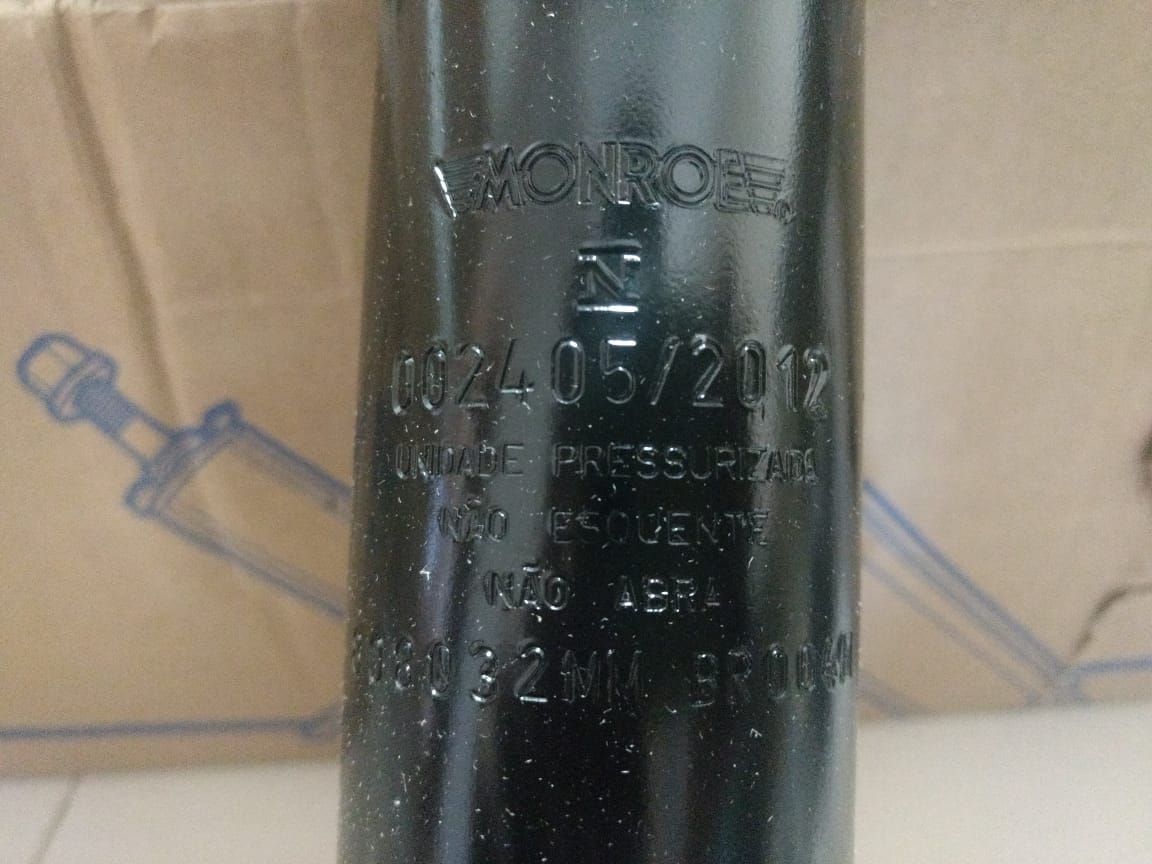

Jogo de amortecedores (marca Monroe).

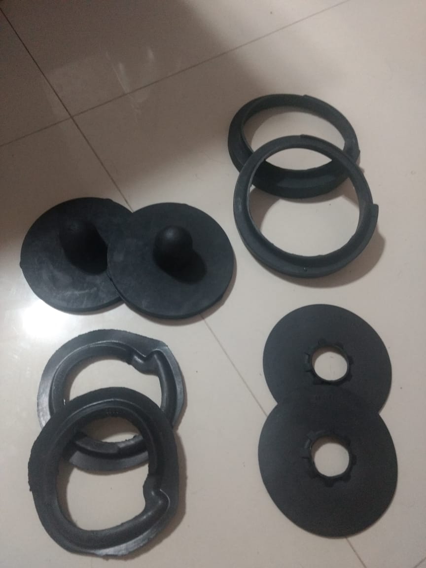

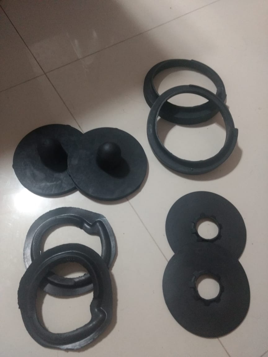

Jogo completo de calços de molas (marca Copbor. Não achei o o jogo completo de calços originais).

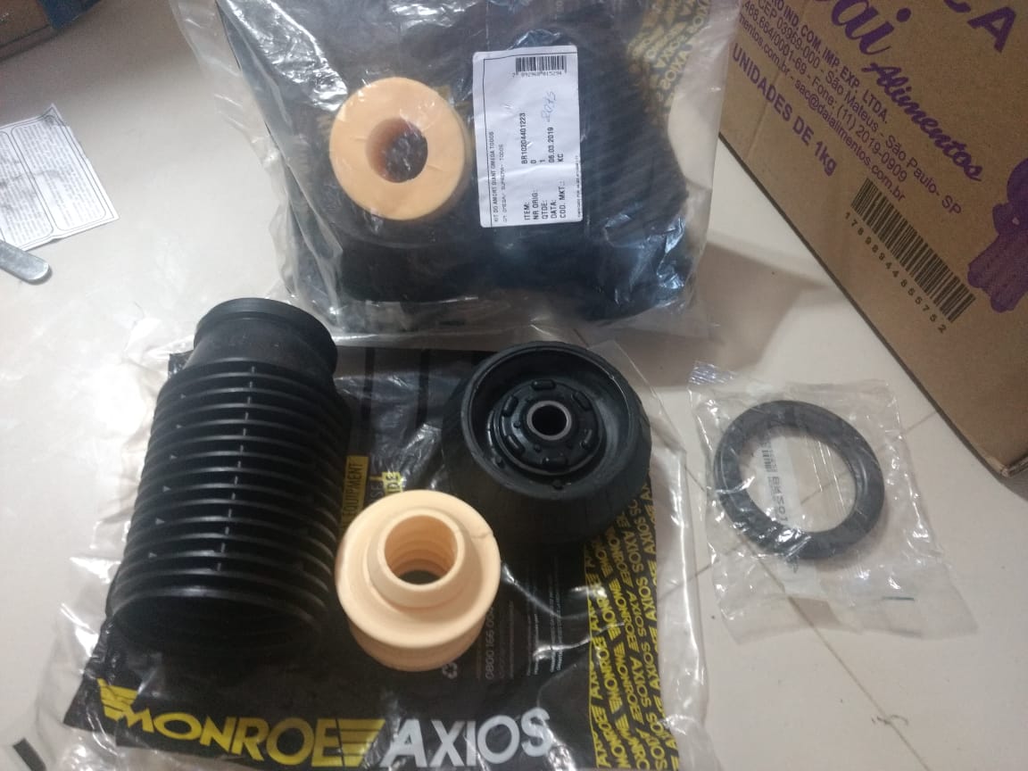

Kits de amortecedor completo (marca Axios).
Bieletas dianteiras (marca TRW).

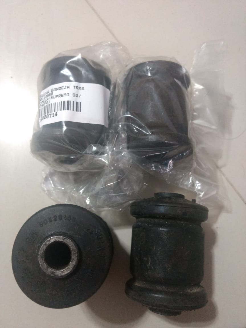

Buchas dianteiras das bandejas dianteiras (marca GM).

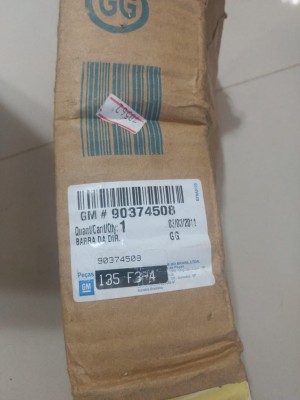

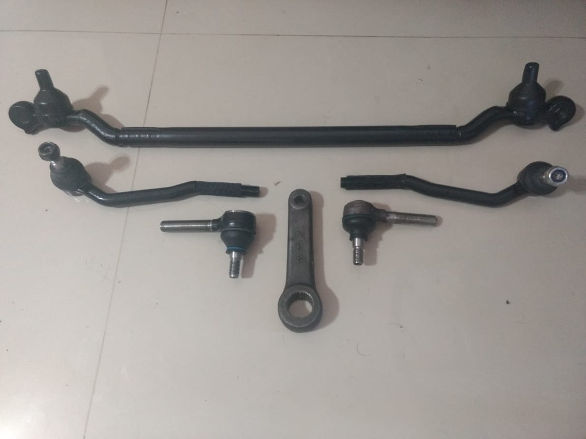

Barra central de direção (marca GM).

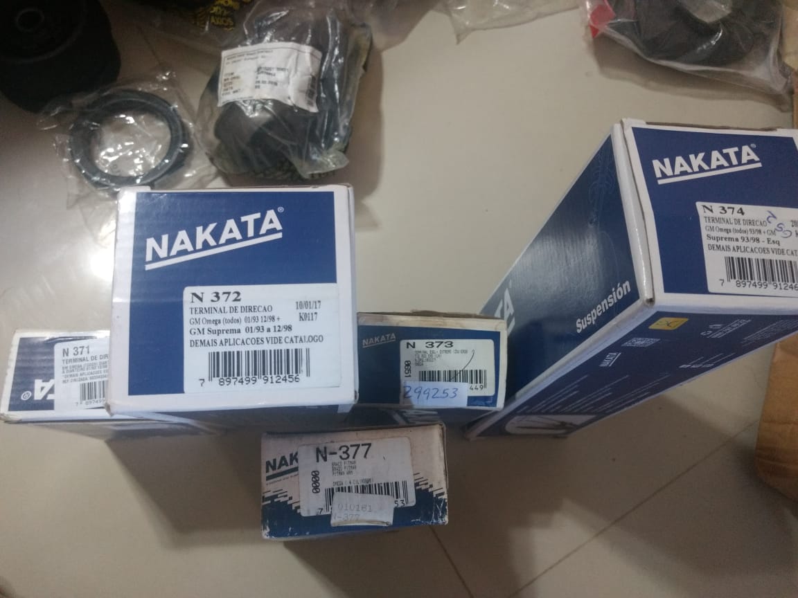

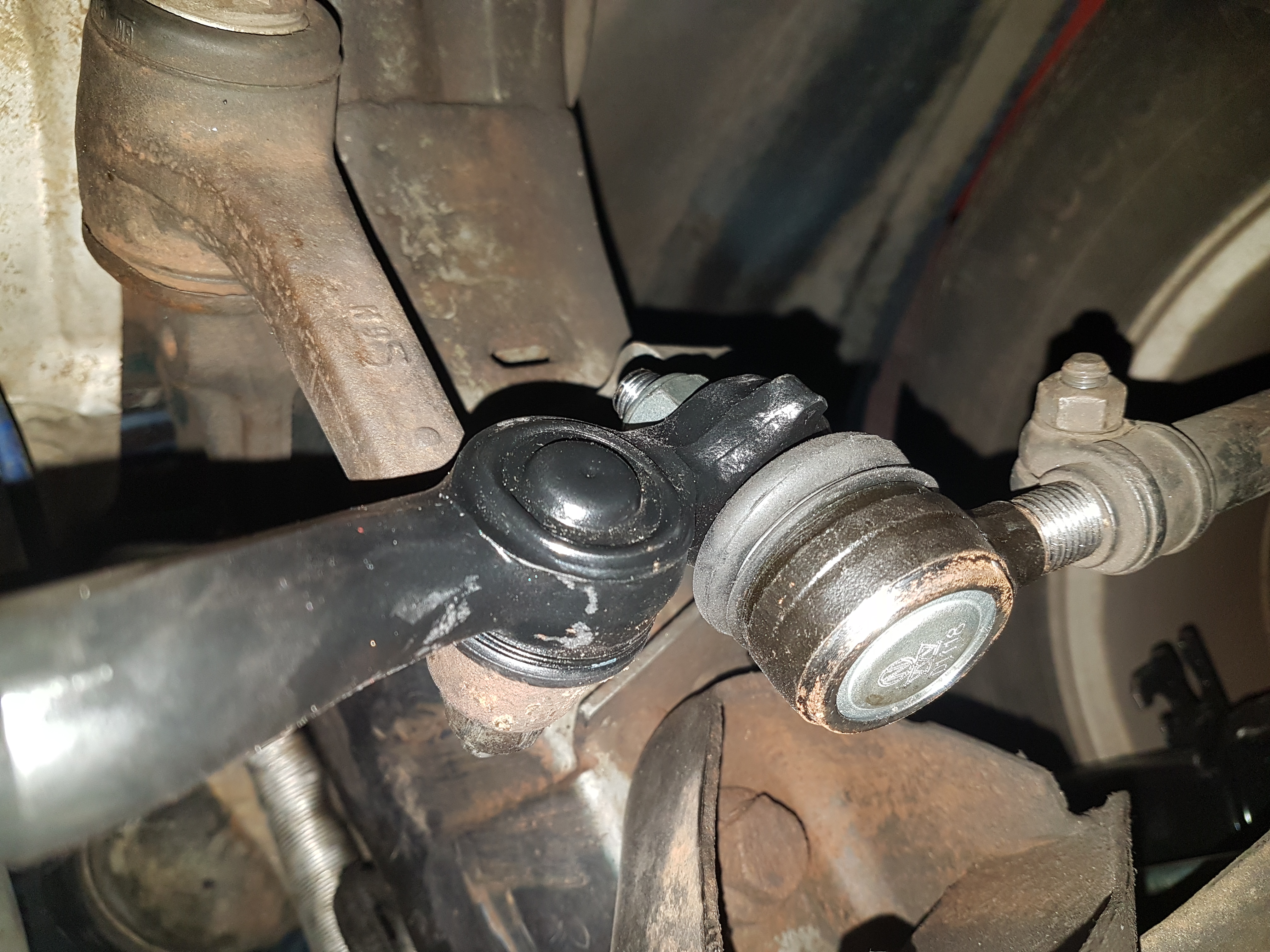

Terminais de direção (os 4 - marca Nakata).
1 Luva de união dos terminais de direção (marca GM).

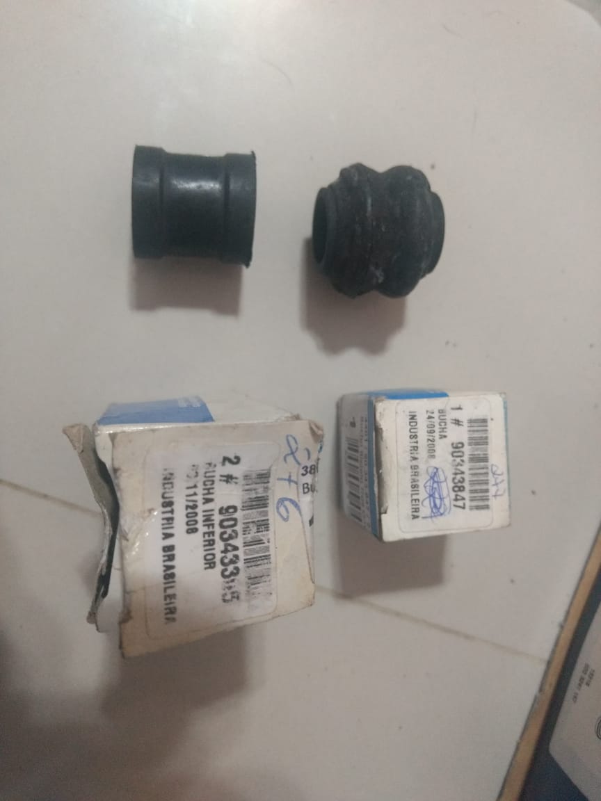

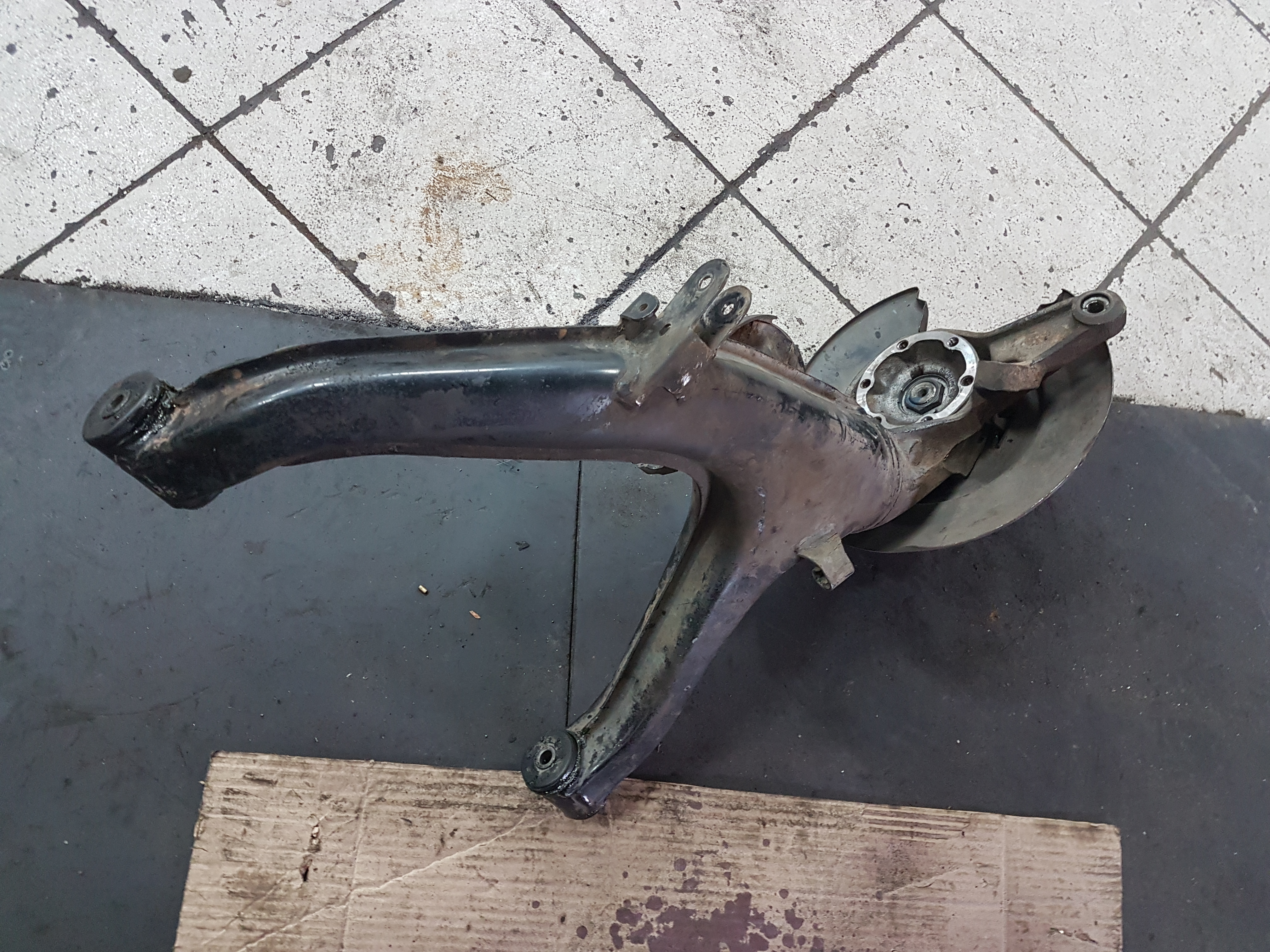

Buchas das bandejas traseiras (as 4 - marca GM).
Buchas das bieletas traseiras (as 4 - marca GM).

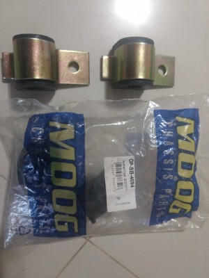

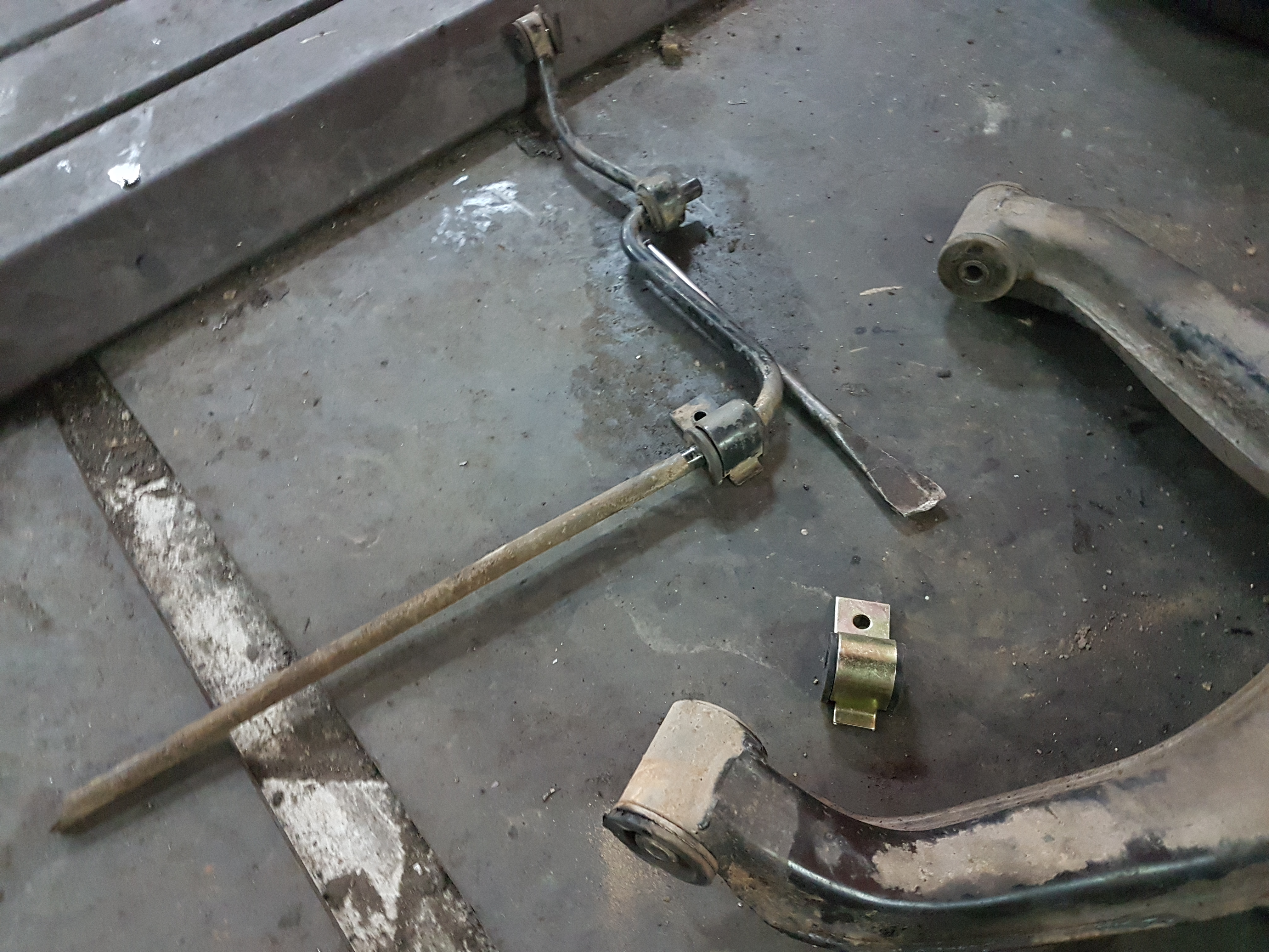

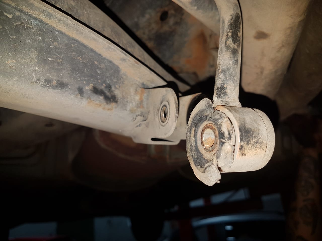

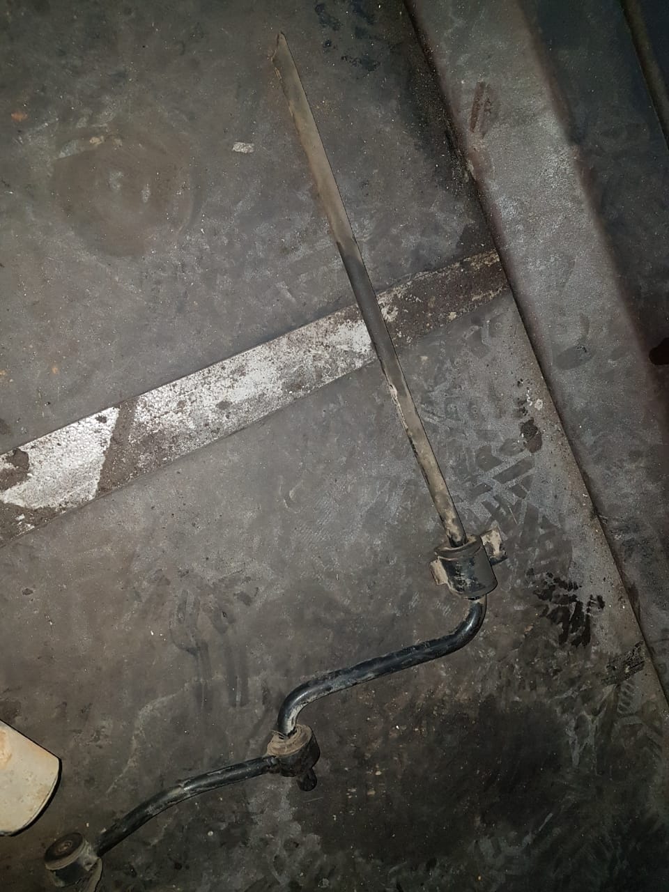

Buchas da barra estabilizadora traseira (marca GM).
1 barra estabilizadora traseira (marca GM).
Aproveitei a demanda, e troquei outras peças:
Par de cubos de roda dianteiros (marca Koyo).
Par de rolamentos traseiros (marca SKF).

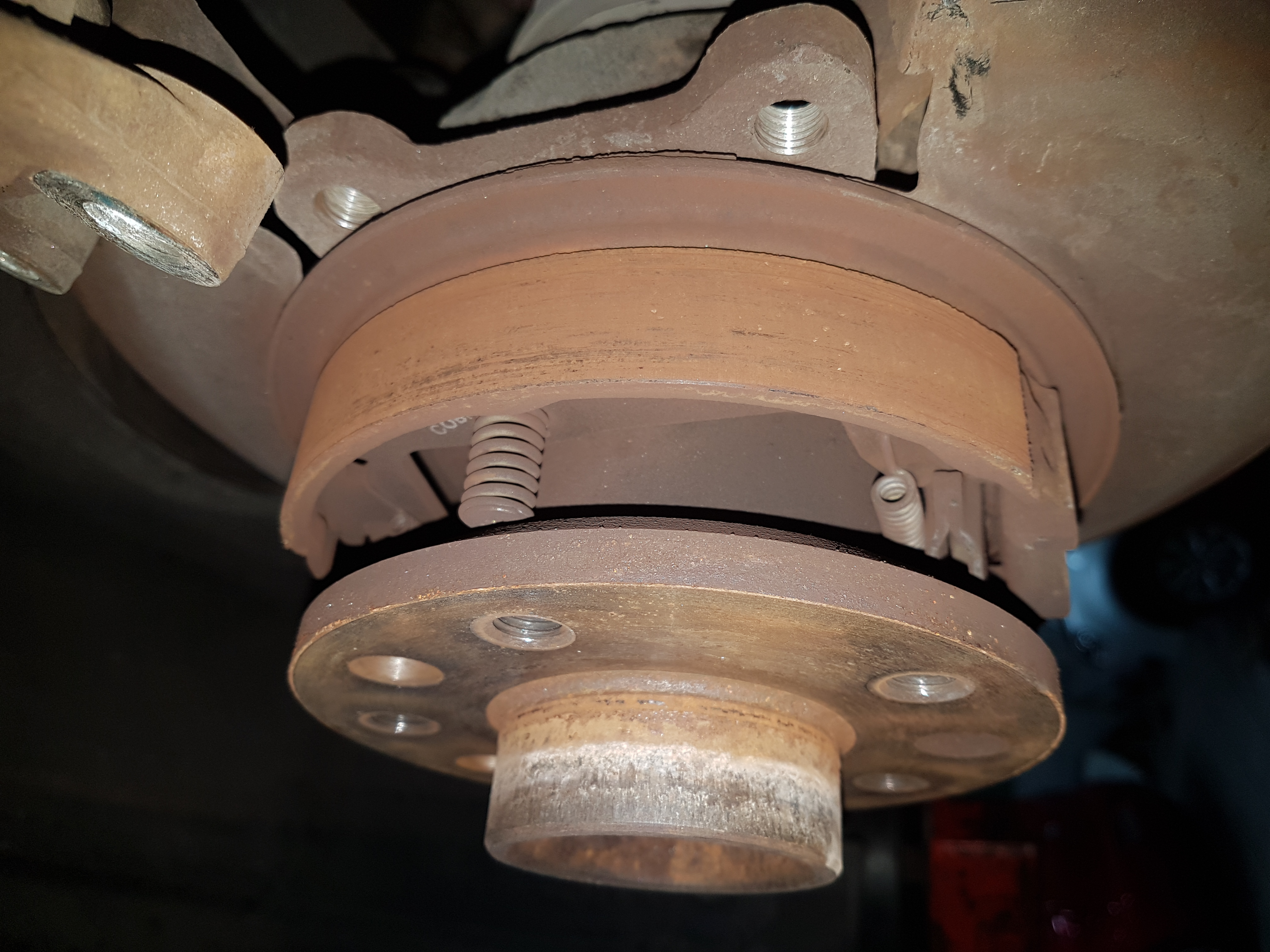

Par de discos de freio traseiros (marca Fremax).
Jogo de pastilhas de freio traseiras (marca TRW).
Coifas das homocinéticas (marca SKF).

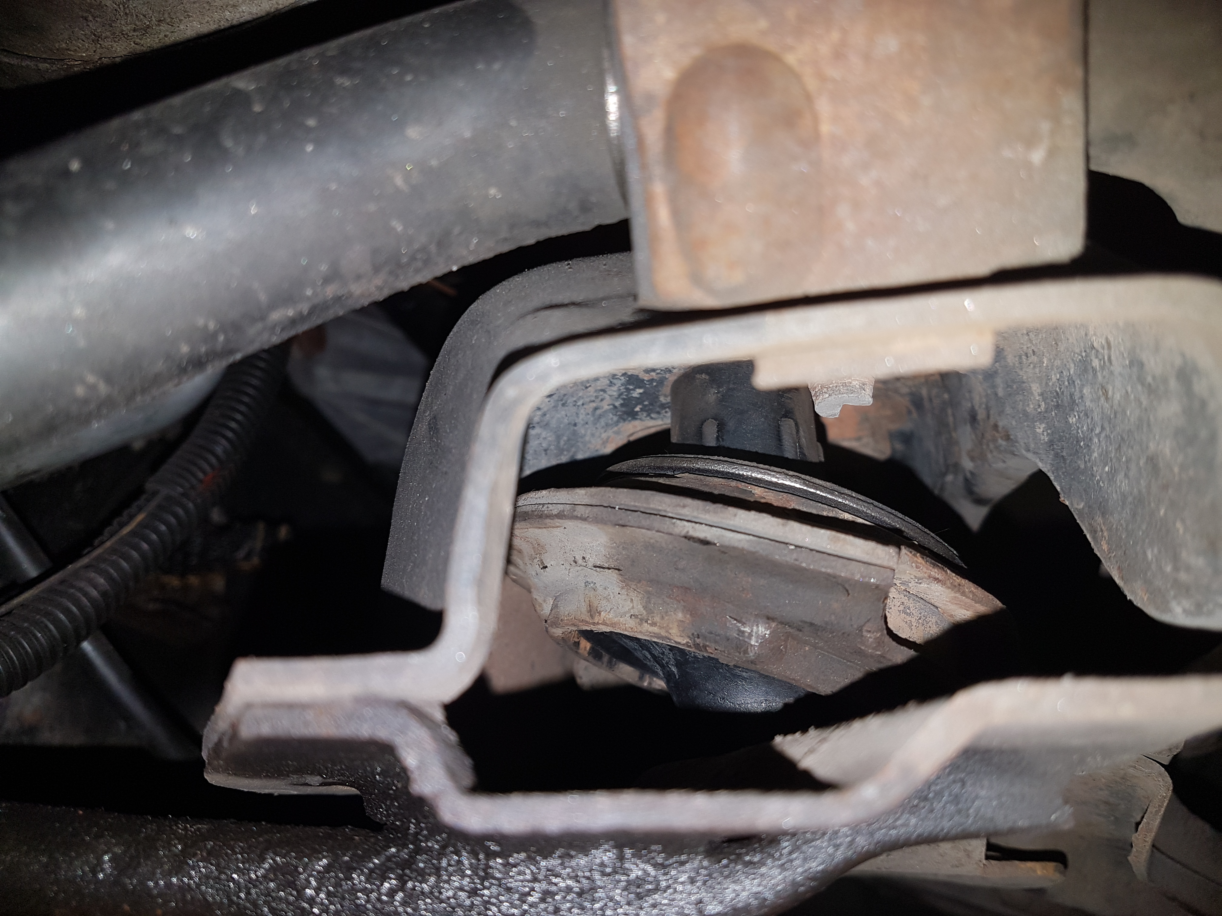

Coxim de câmbio (marca GM).

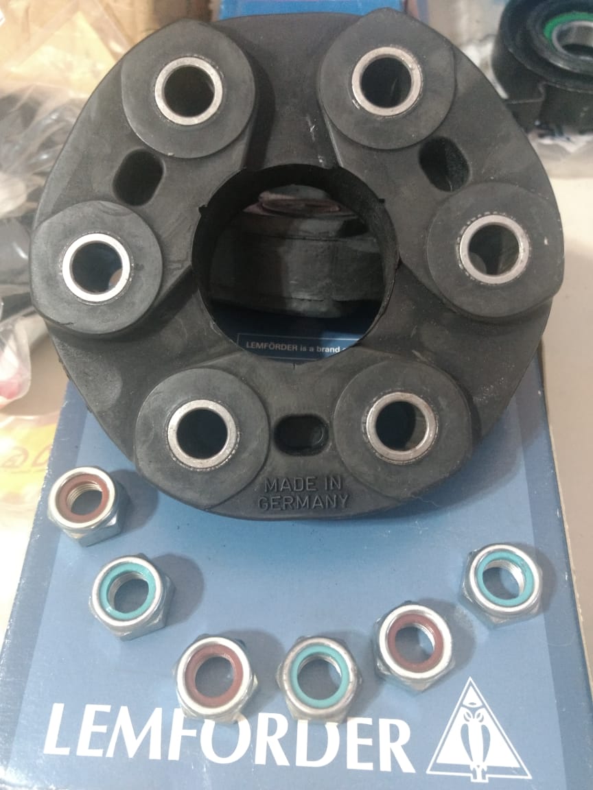

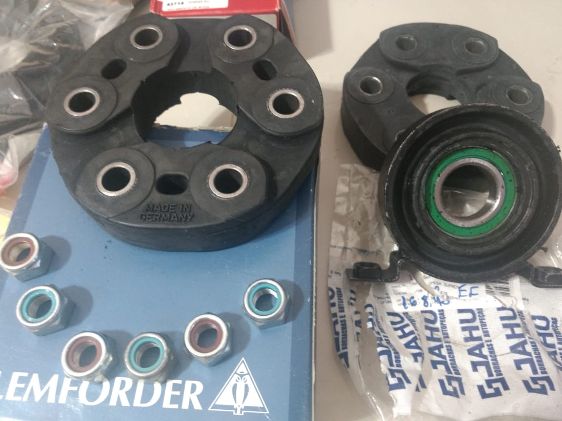

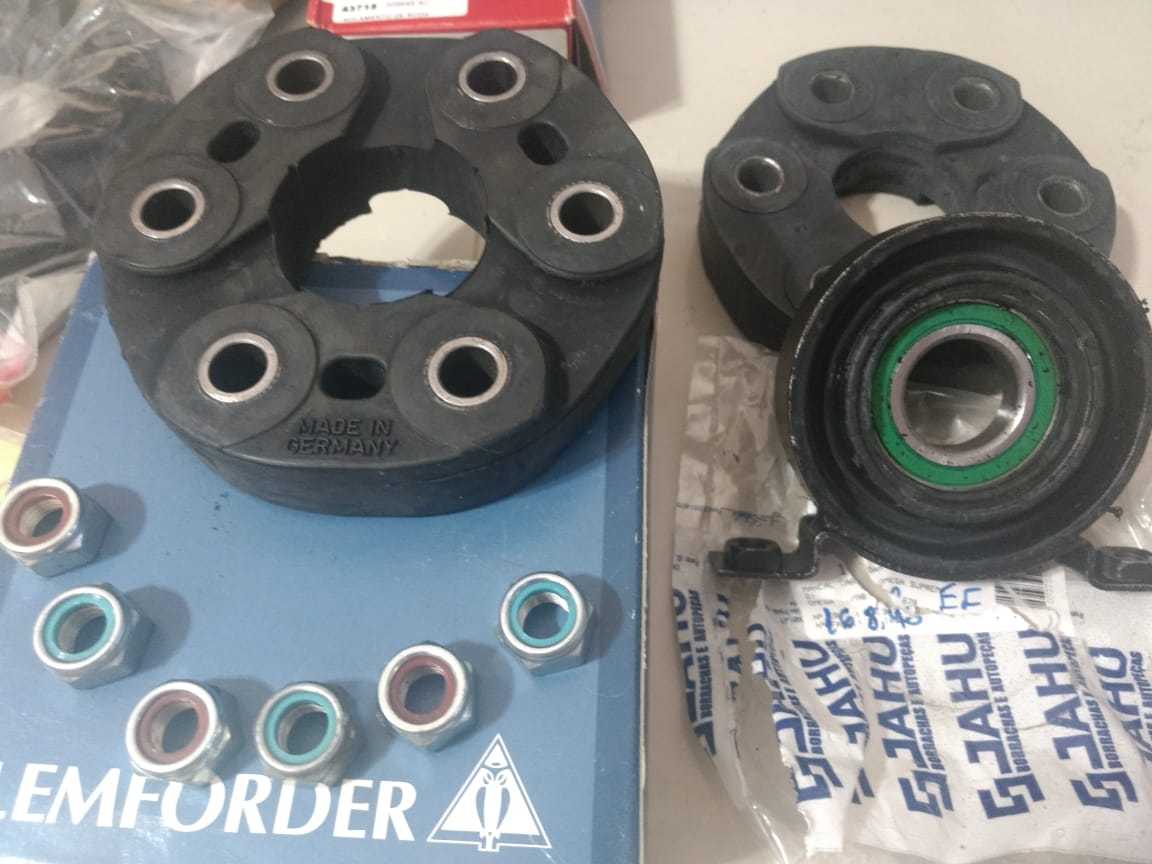

1 coxim do cardam (marca Lemforder).
Óleo do diferencial (SAE 90 EP GL5).
Além de filtros de óleo, combustível, e óleo do motor.

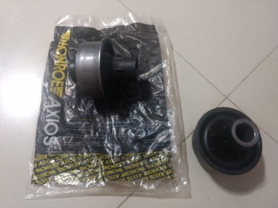

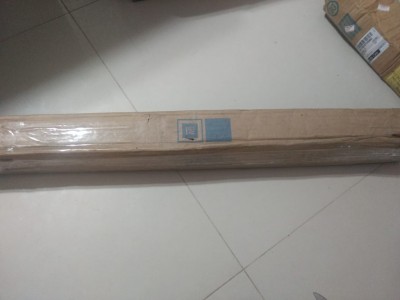

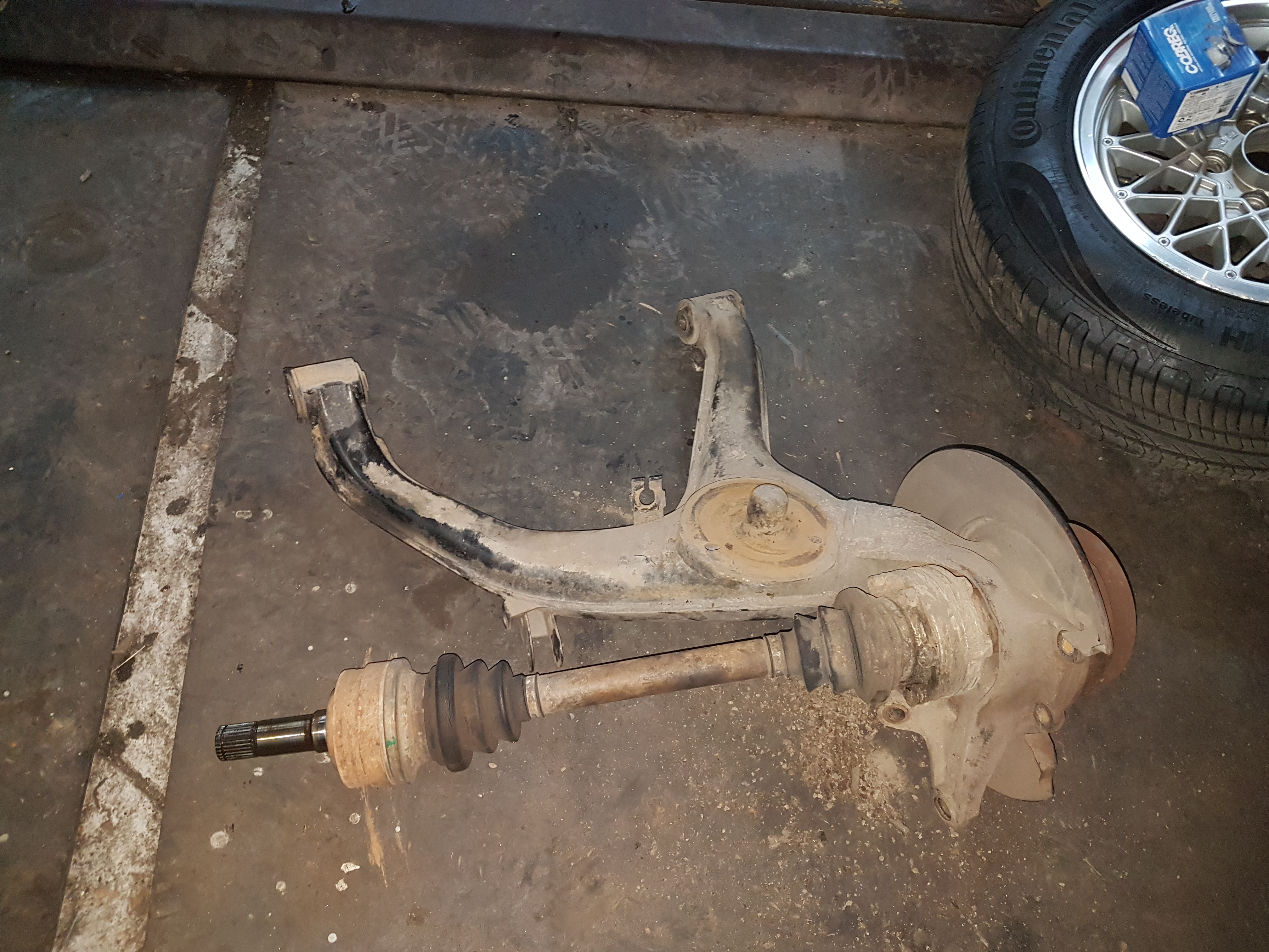

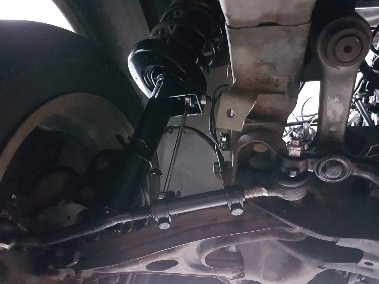

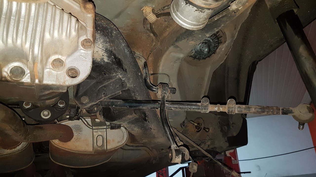

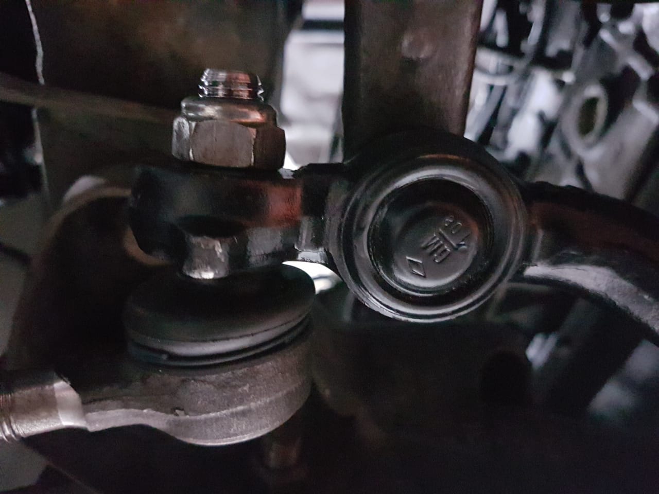

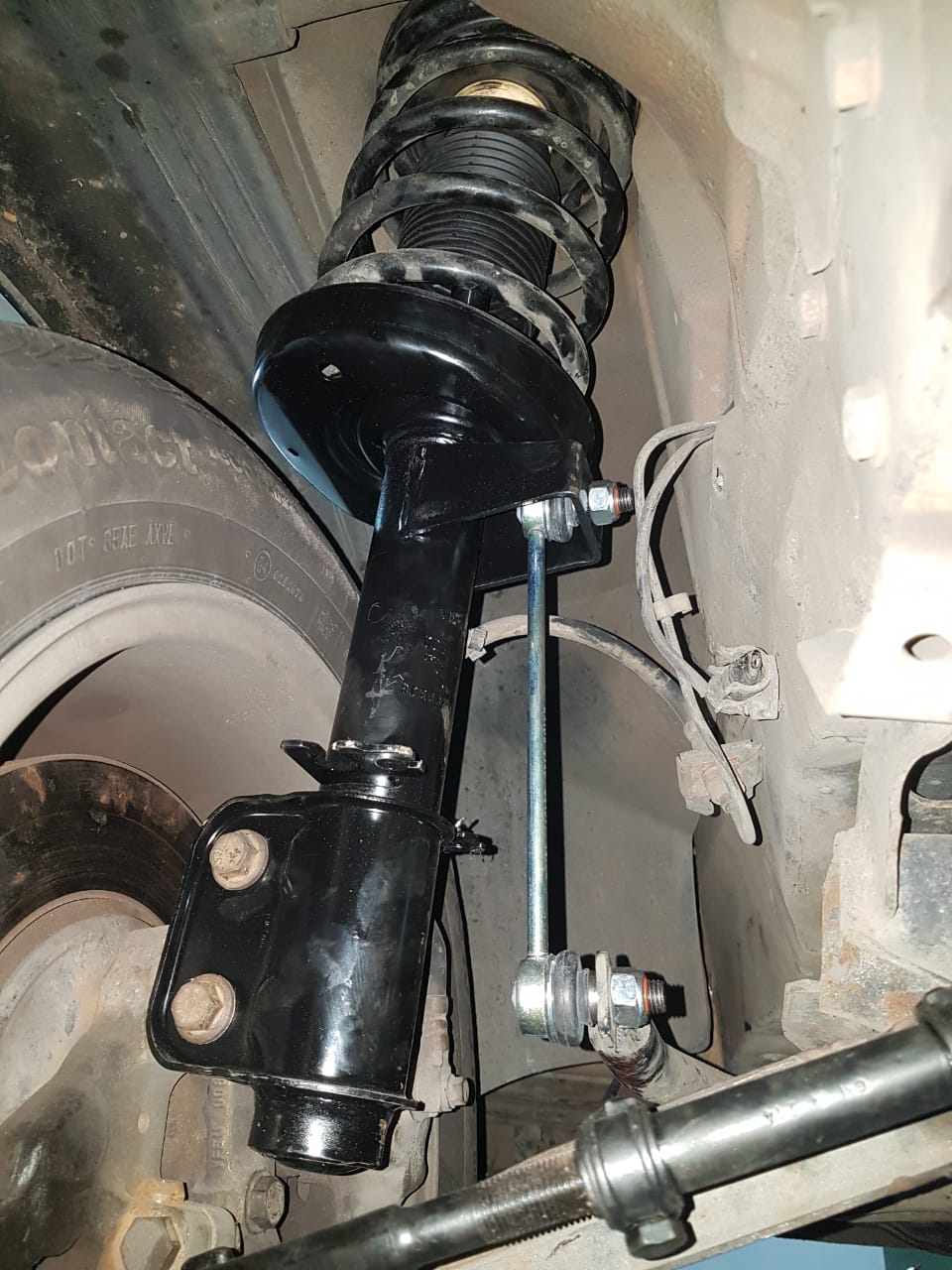

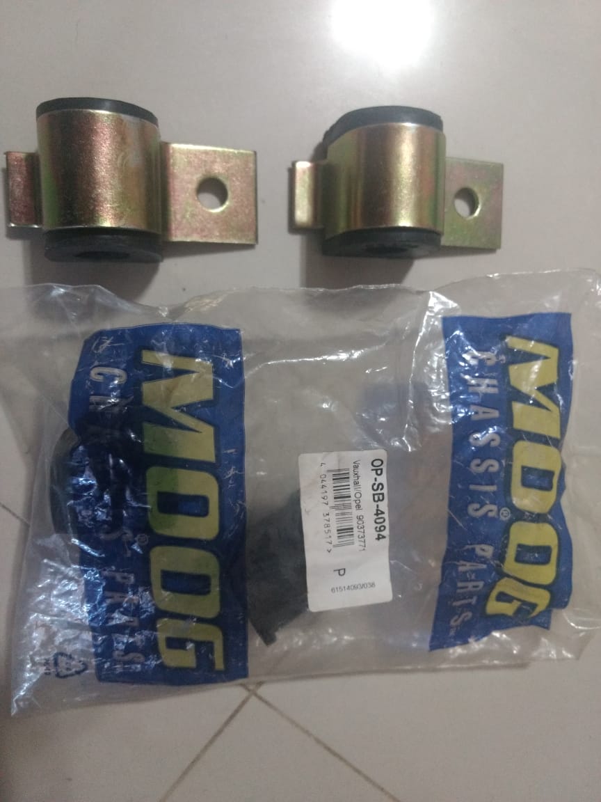

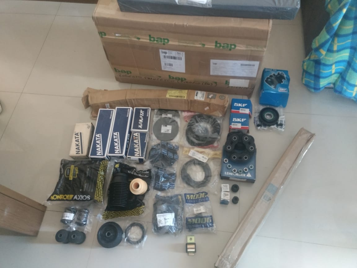

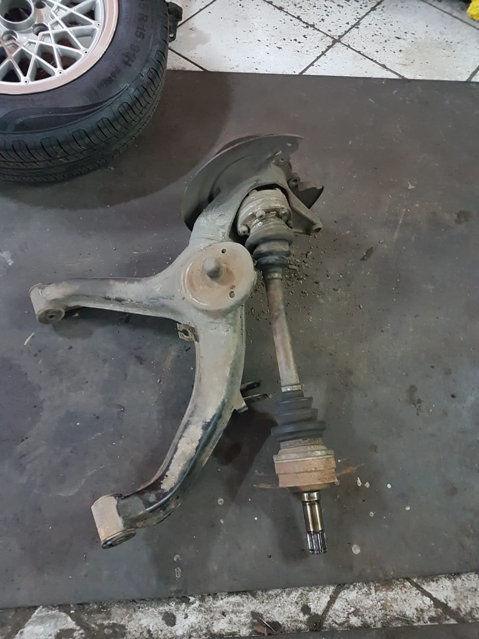

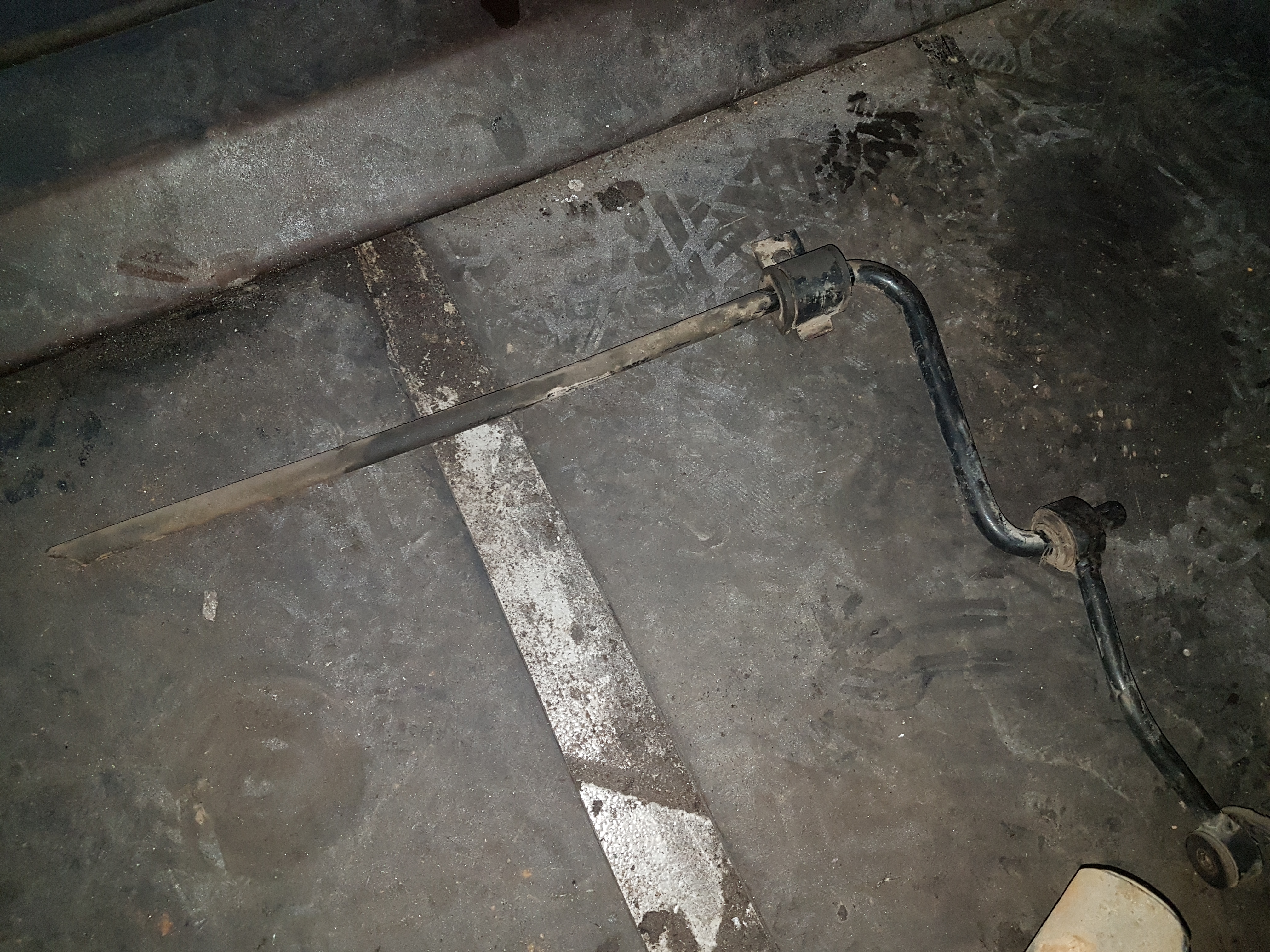

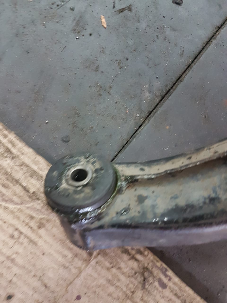

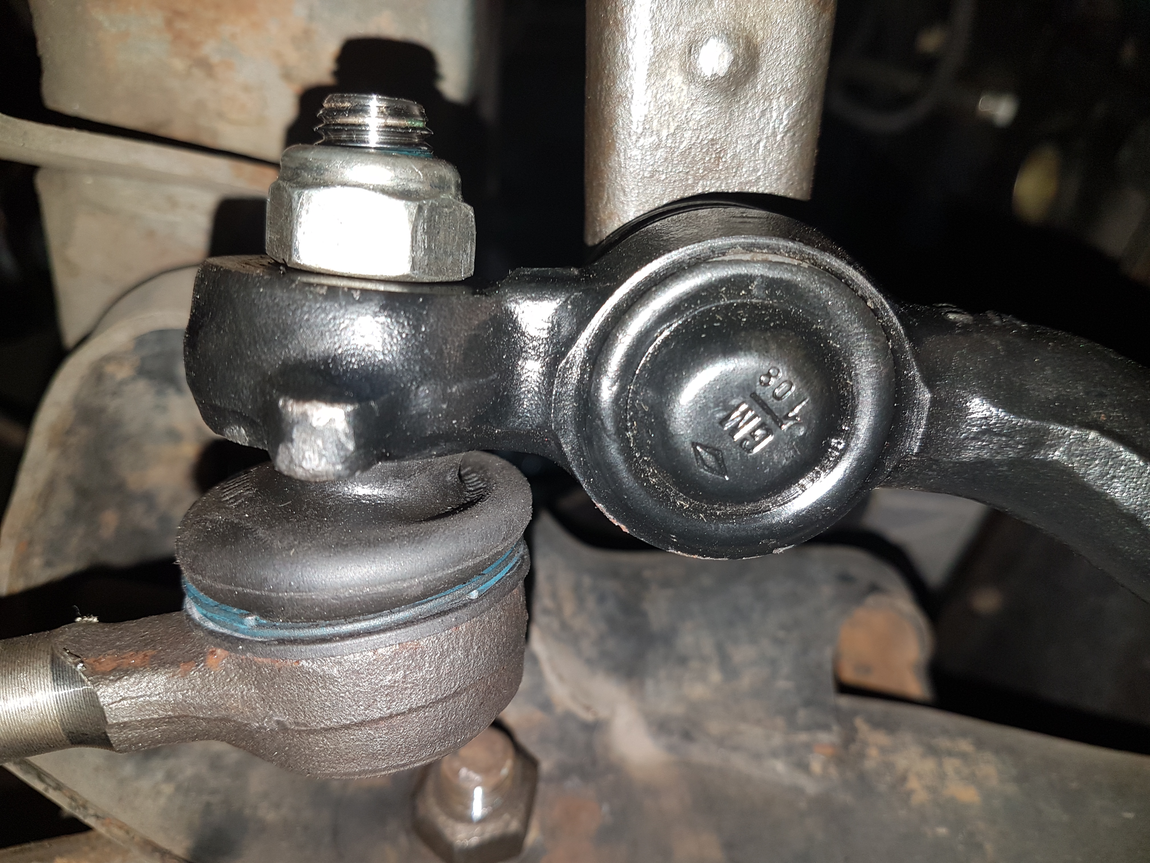

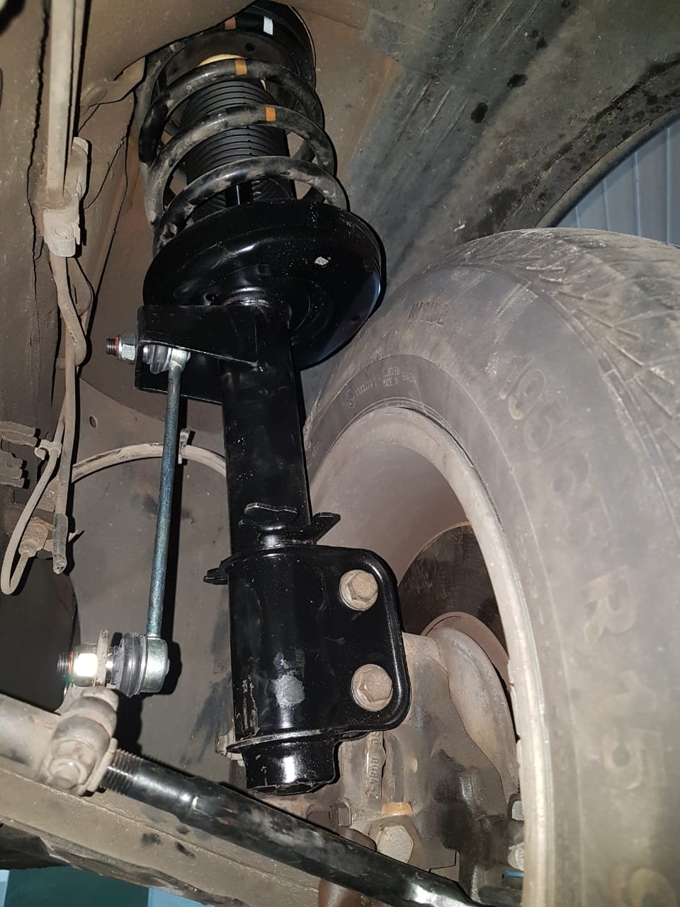

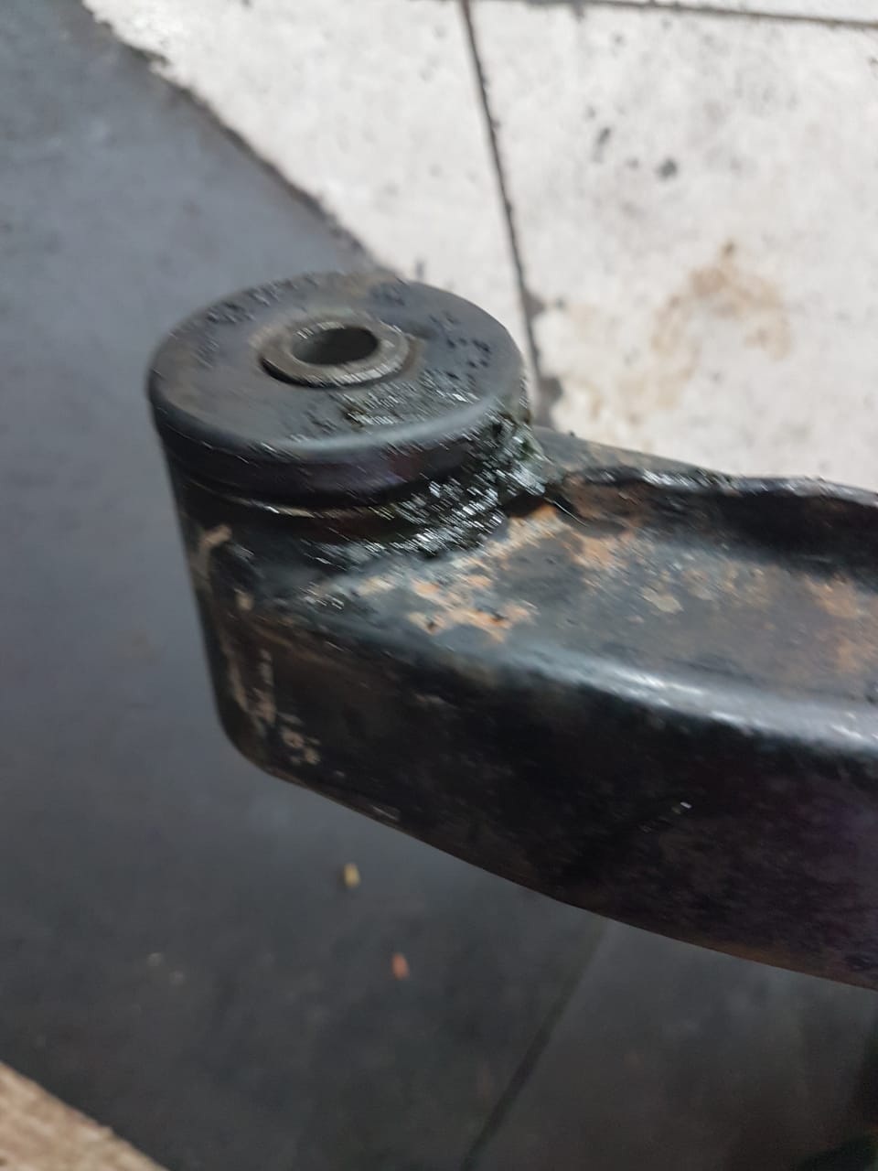

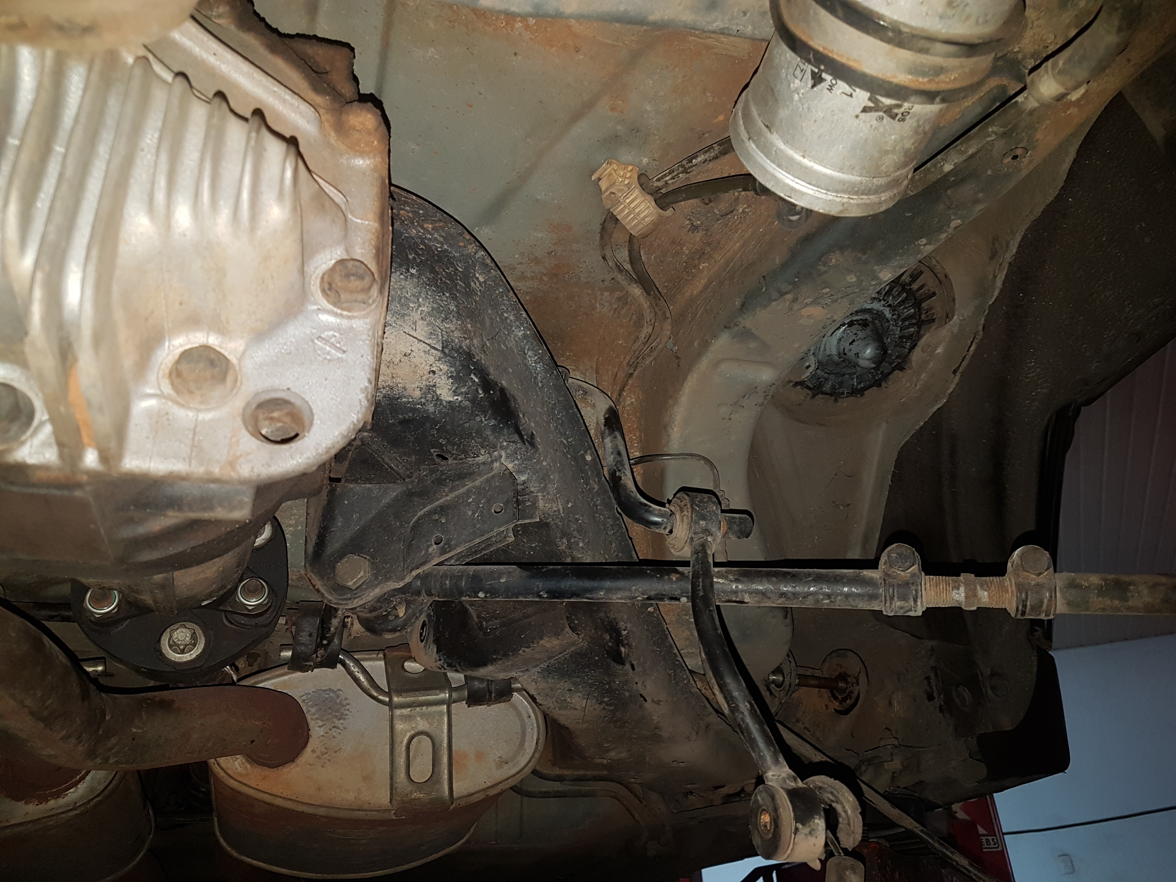

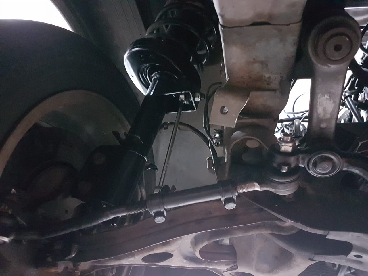

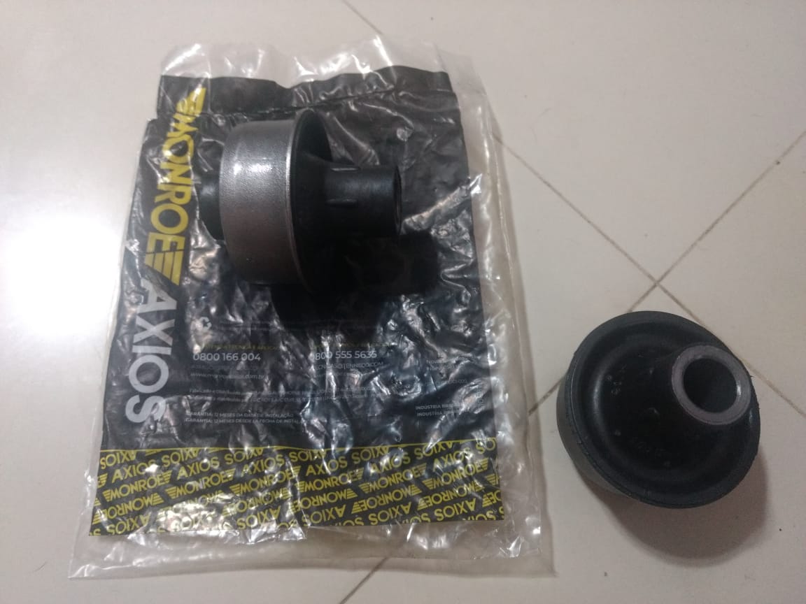

Seguem algumas fotos da manutenção de suspensão do Diamond.
Primeiro, as peças.

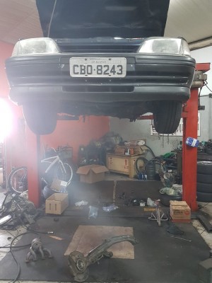

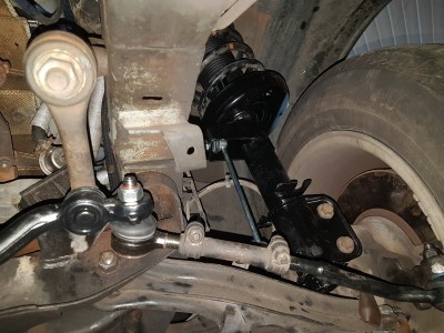

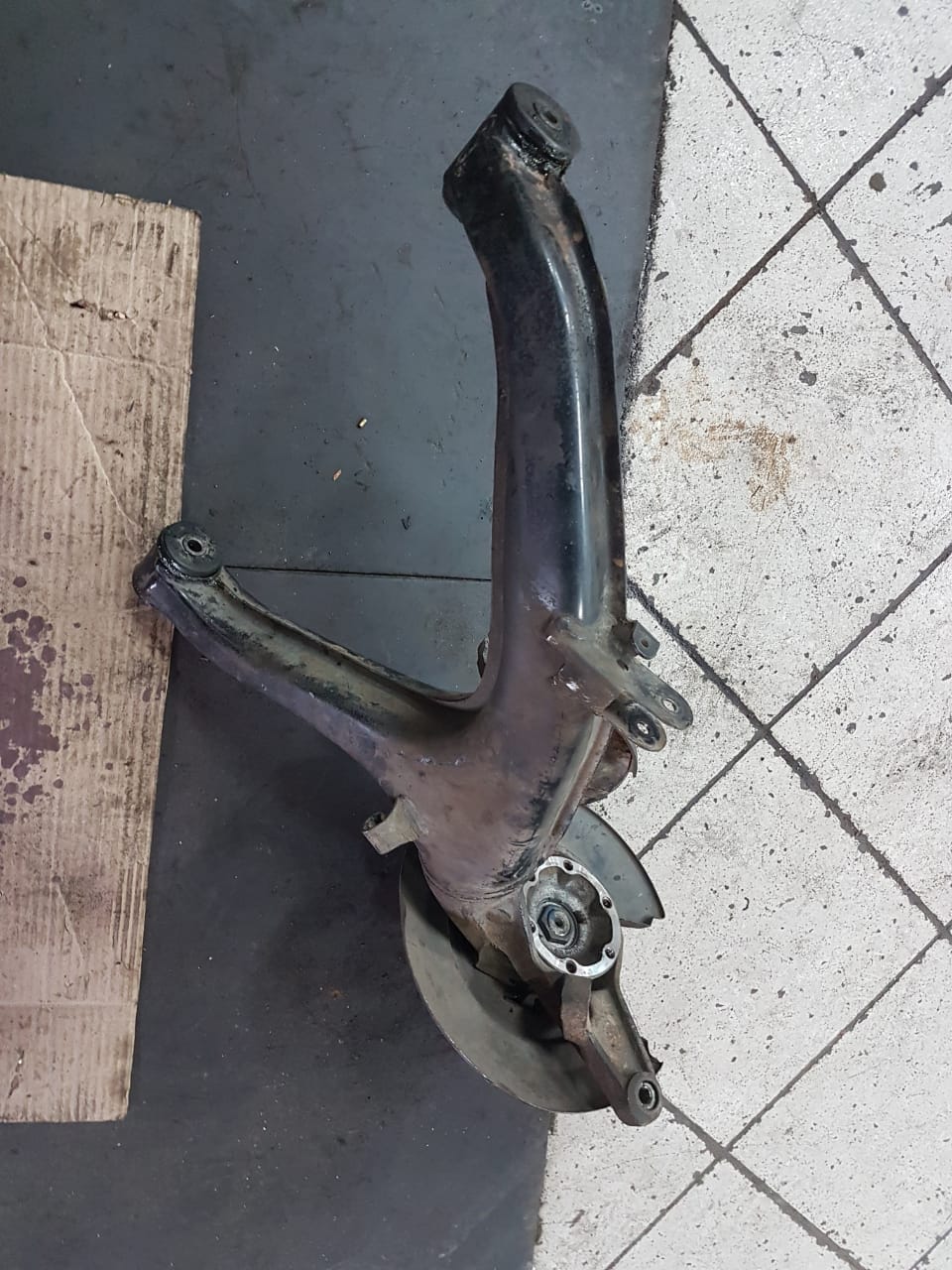

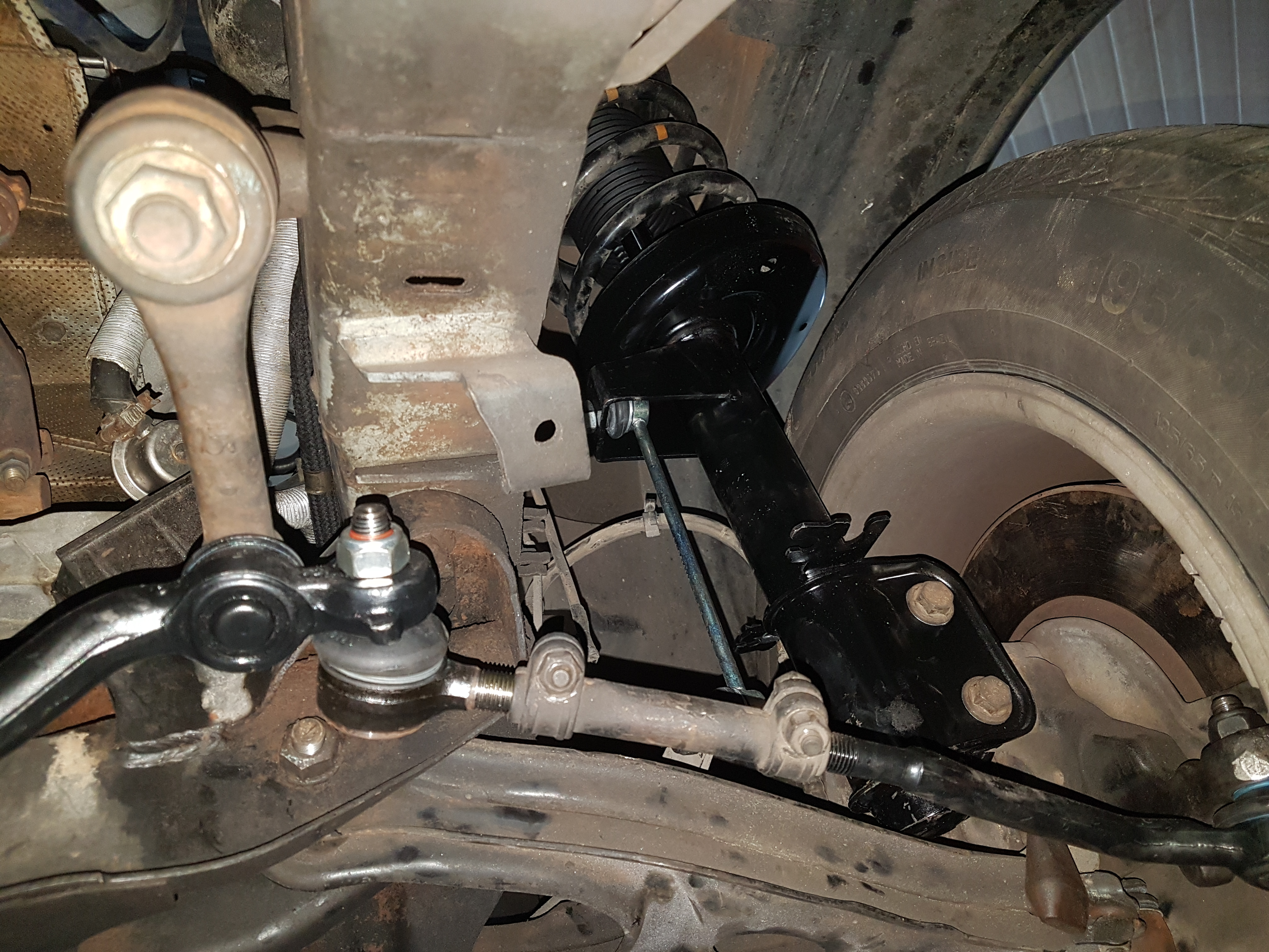

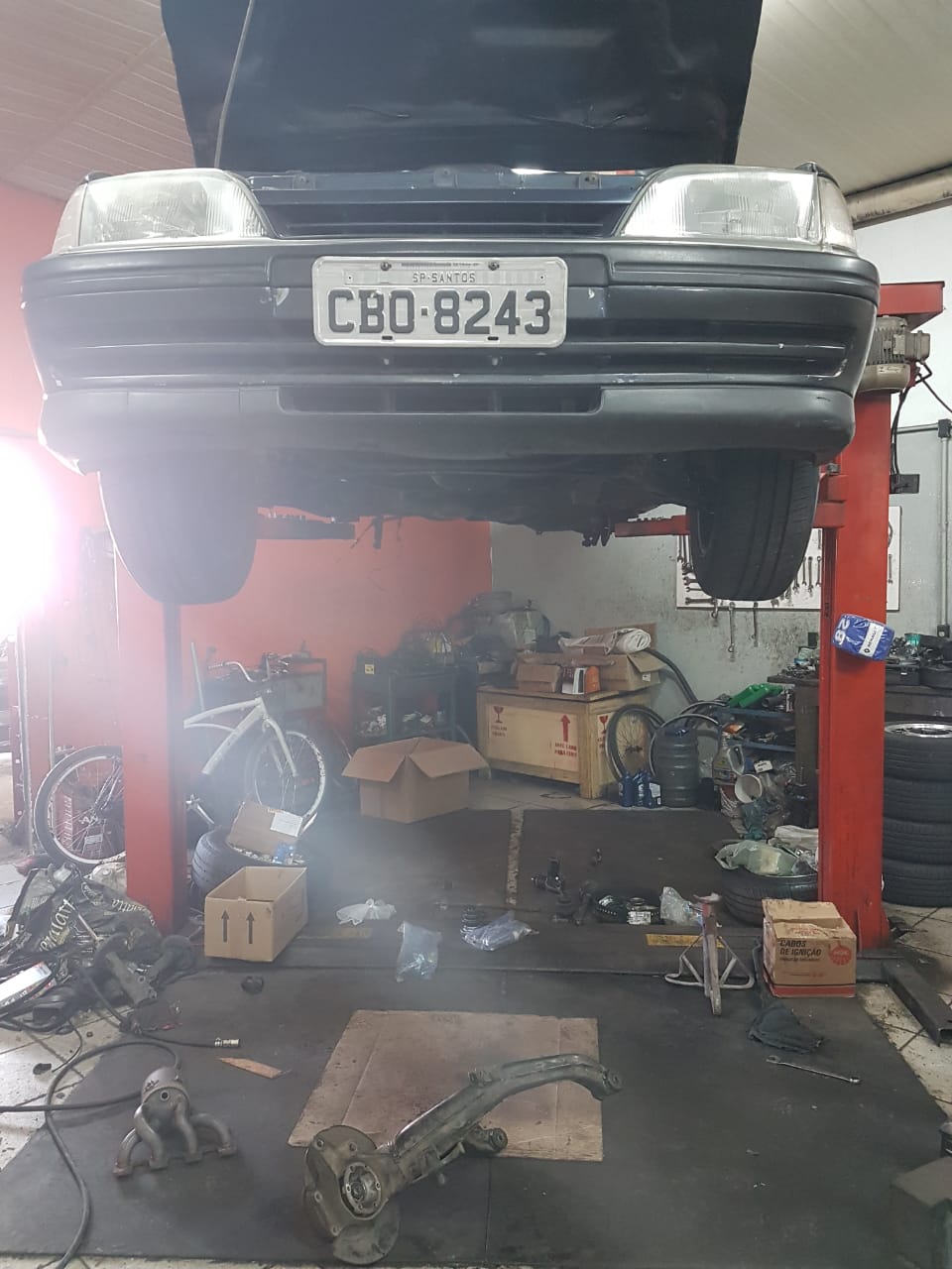

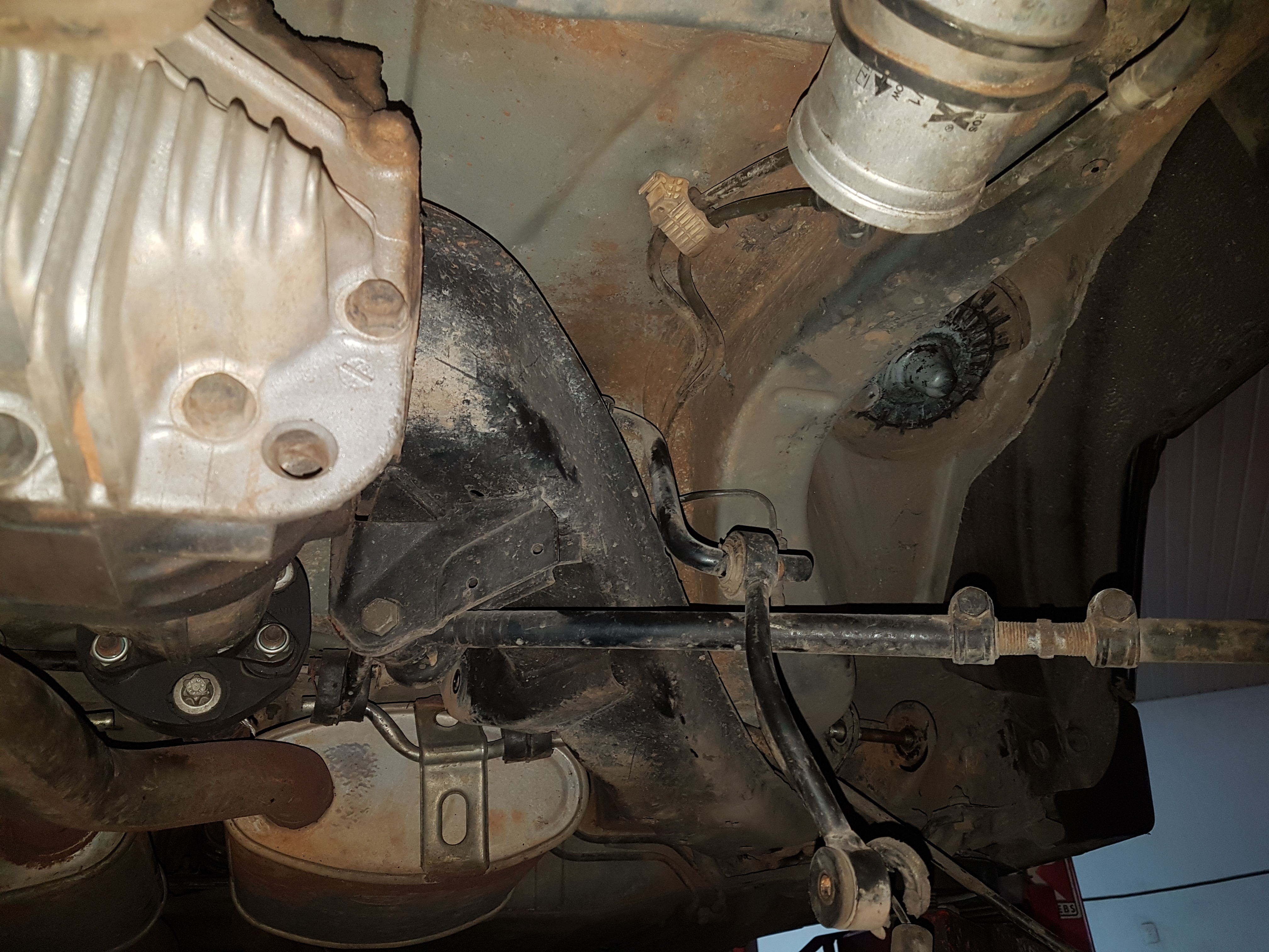

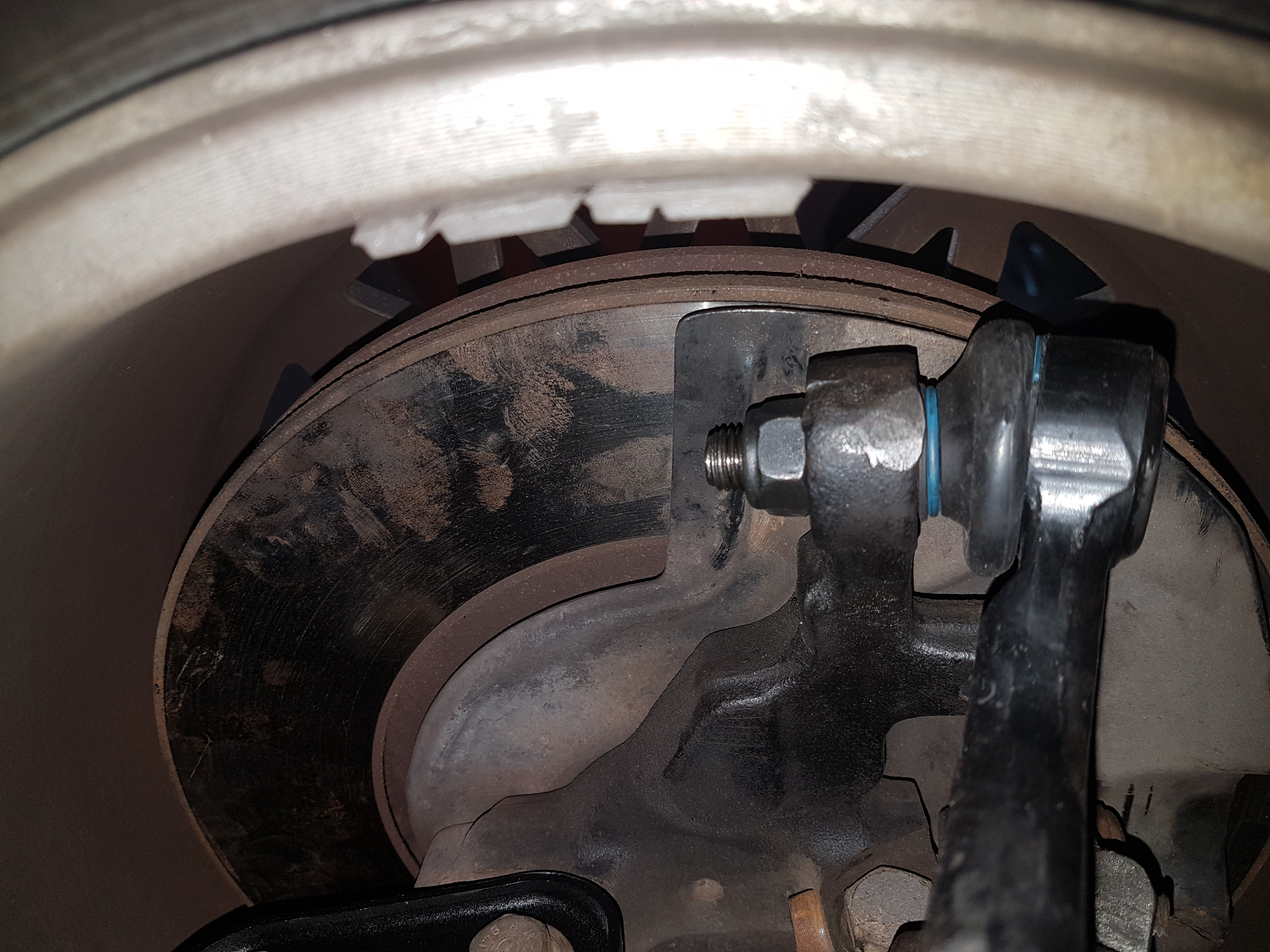

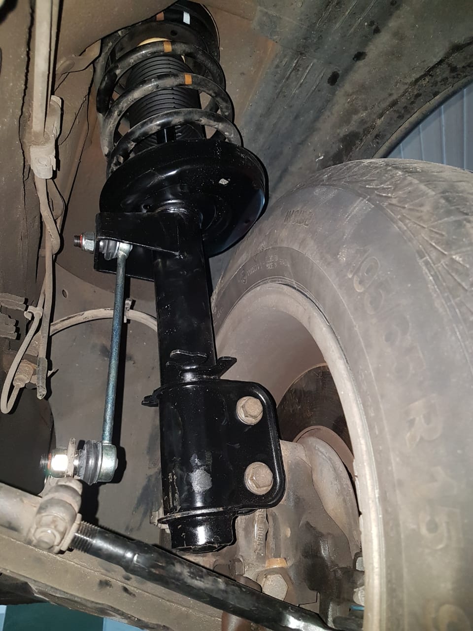

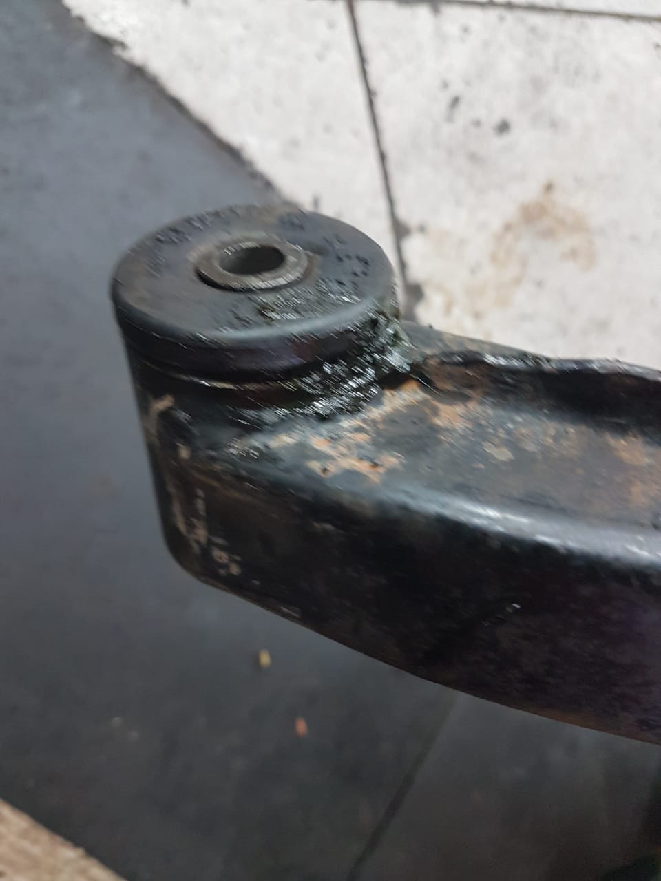

Algumas fotos do serviço sendo realizado:
E uma foto do carro, depois de pronto... rs.

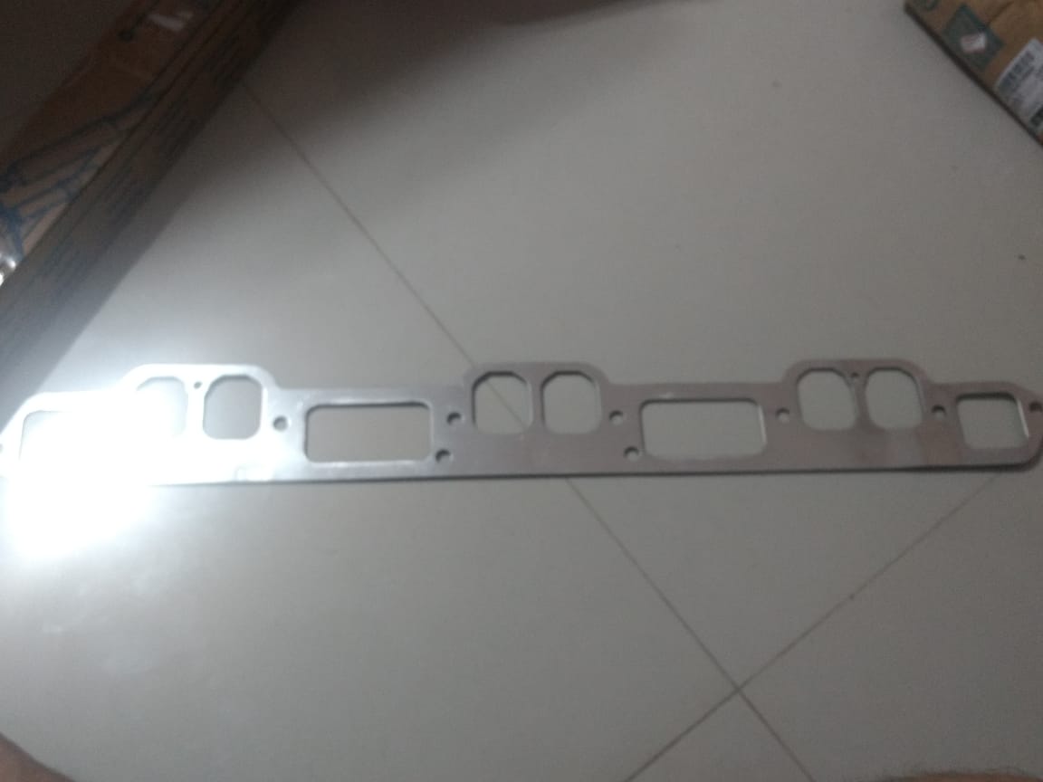

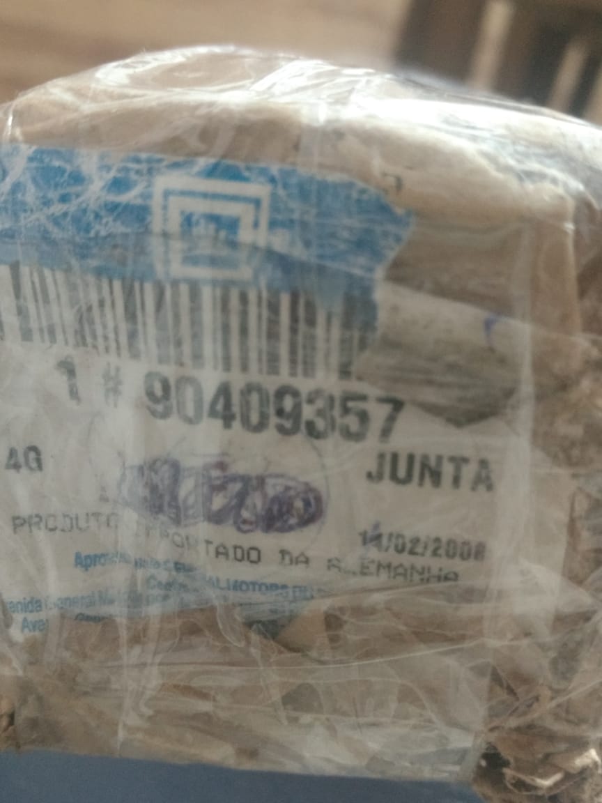

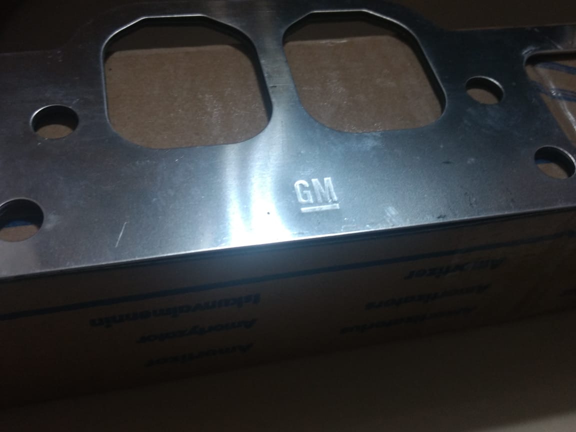

Não comentei acima, mas a junta do coletor de escape foi substituída, e troquei 2 mangueiras do arrefecimento também. Peças GM.
Acho que faltaram algumas fotos, mas seria mais do mesmo. Não achei as fotos dos cubos Koyo, mas foram instalados no carro também.
O carro ficou espetacular de andar!
