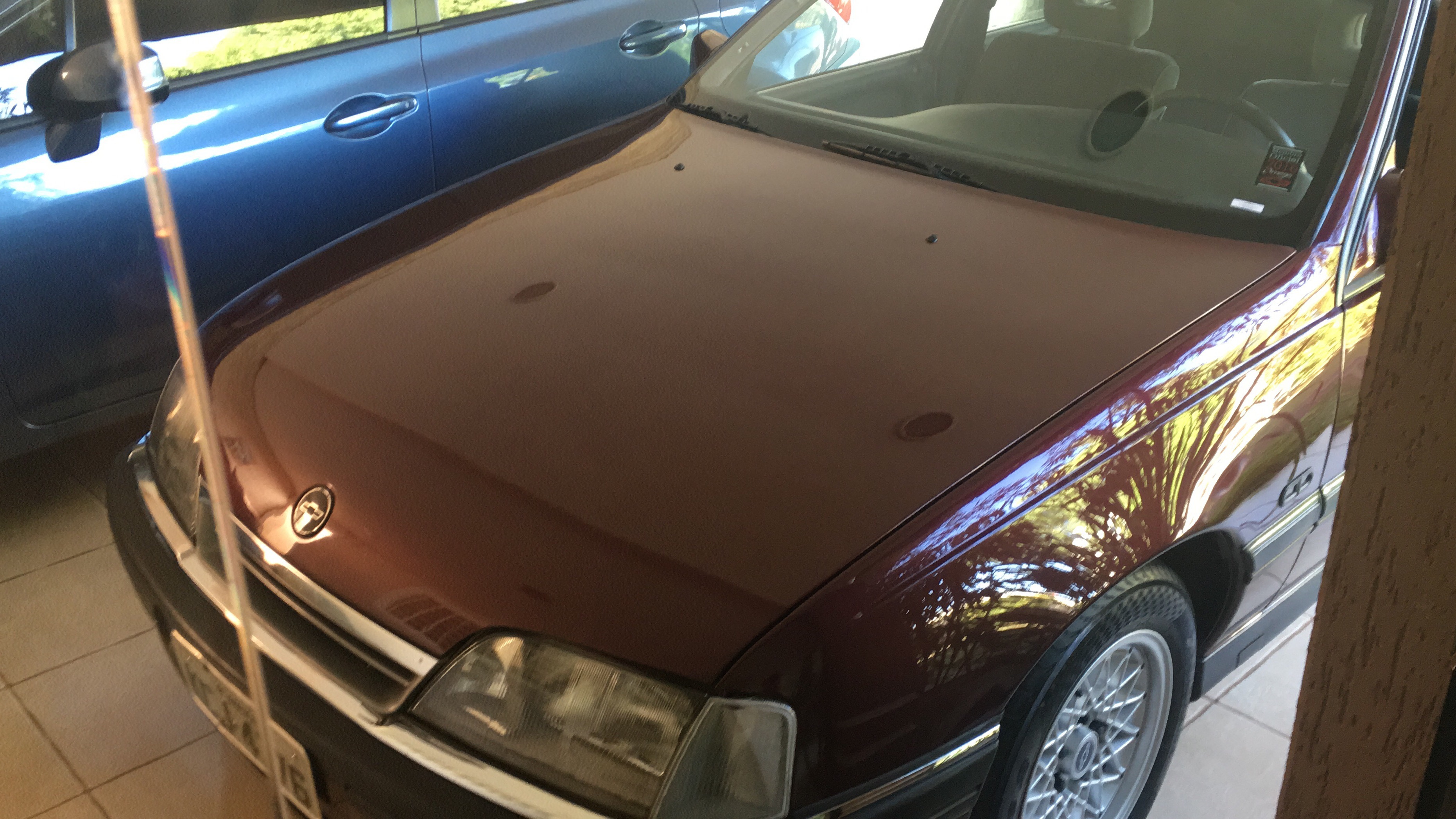

Mais uma do CD
Lindo
Coisa linda esse Omega!

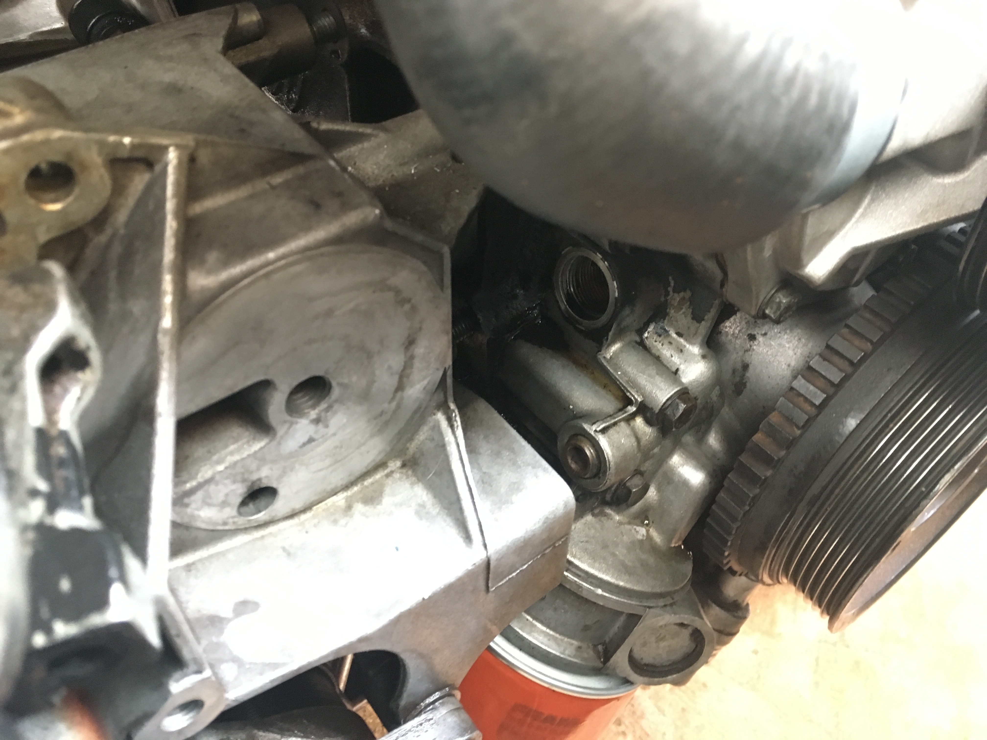

Mensagens: 503

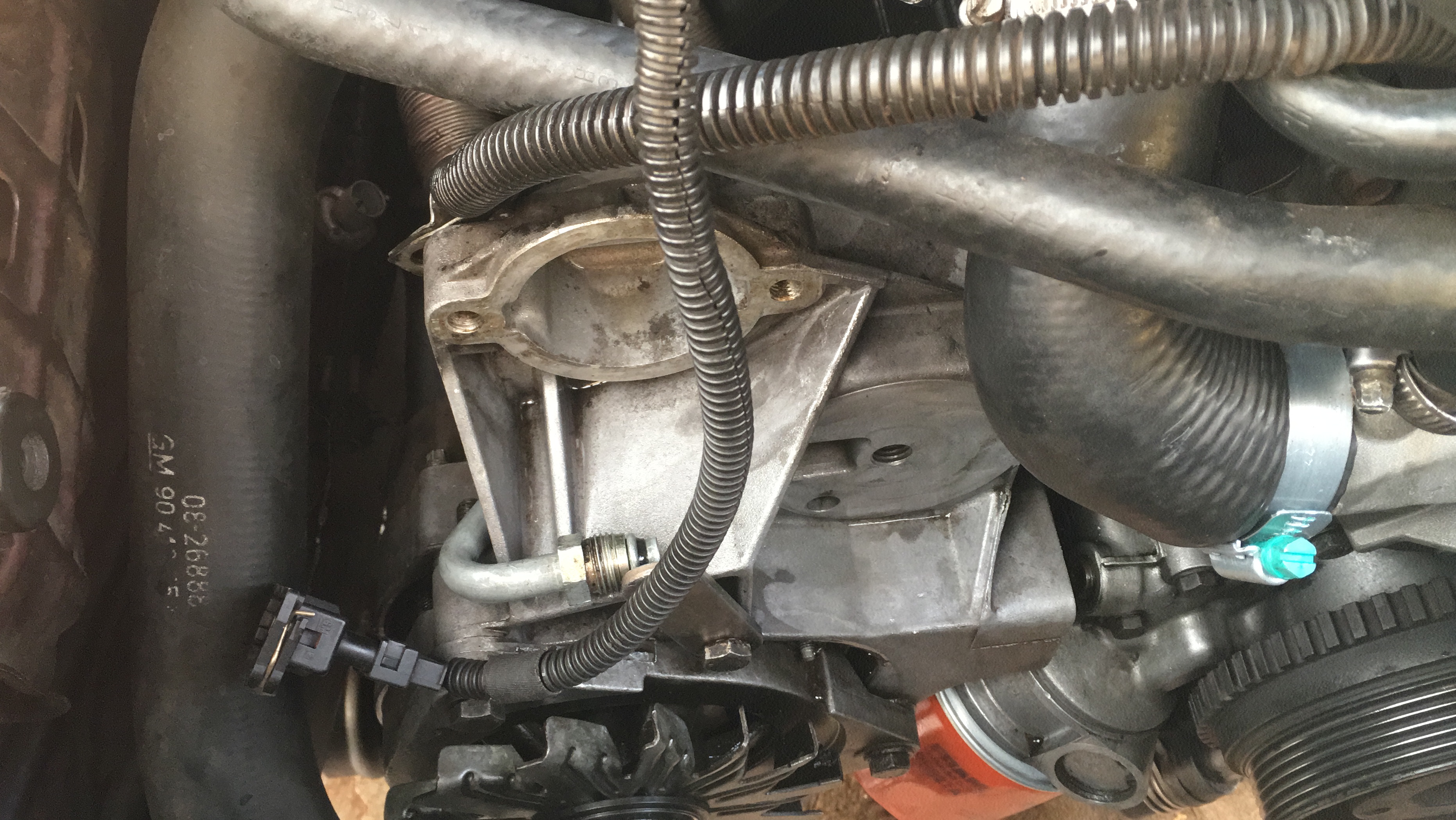

Vazamento chato na parte dianteira do motor... Provavelmente proveniente do atuador hidráulico da corrente que removi uma vez
Imagem
Mas provavelmente vai ficar até eu remover a tampa de distribuição para troca dos guias de corrente
Imagem
Só não sei se faço o serviço a parte ou se faço em conjunto com o ar condicionado..
Outra coisa que tá na fila é a troca dos retentores de válvula
Cara, esse painel digital tá muito zerado!
Recentemente troquei a bomba d'água do 3zero, e vejo que se for possível fazer o serviço dos guias da corrente de comando junto com o do ar condicionado (vai retirar o compressor?), seria melhor, pois você vai ter mais liberdade para trabalhar.
Você achou os guias e o atuador da corrente novos para compra? Vai trocar a corrente também?
Mensagens: 503
Roberto Francesco escreveu: Recentemente troquei a bomba d'água do 3zero, e vejo que se for possível fazer o serviço dos guias da corrente de comando junto com o do ar condicionado (vai retirar o compressor?), seria melhor, pois você vai ter mais liberdade para trabalhar.
Vou fazer a troca do compressor, condensador e tubagem de saída do compressor.
Roberto Francesco escreveu: Você achou os guias e o atuador da corrente novos para compra? Vai trocar a corrente também?
Achei paralelo, importei da Alemanha.. Mandei vir um extra, mas já vendi.
A corrente, analisando pela engrenagem superior está boa. Com ela na mão vou poder dizer melhor se vai ser necessário a troca ou não. Ainda suspeito dela pois o barulho que vem da parte dianteira do motor (roc-roc) sugere que é a cada volta da corrente. Mas não mexi até conseguir os guias para não ter que fechar com peça desgastada, se for o caso.
