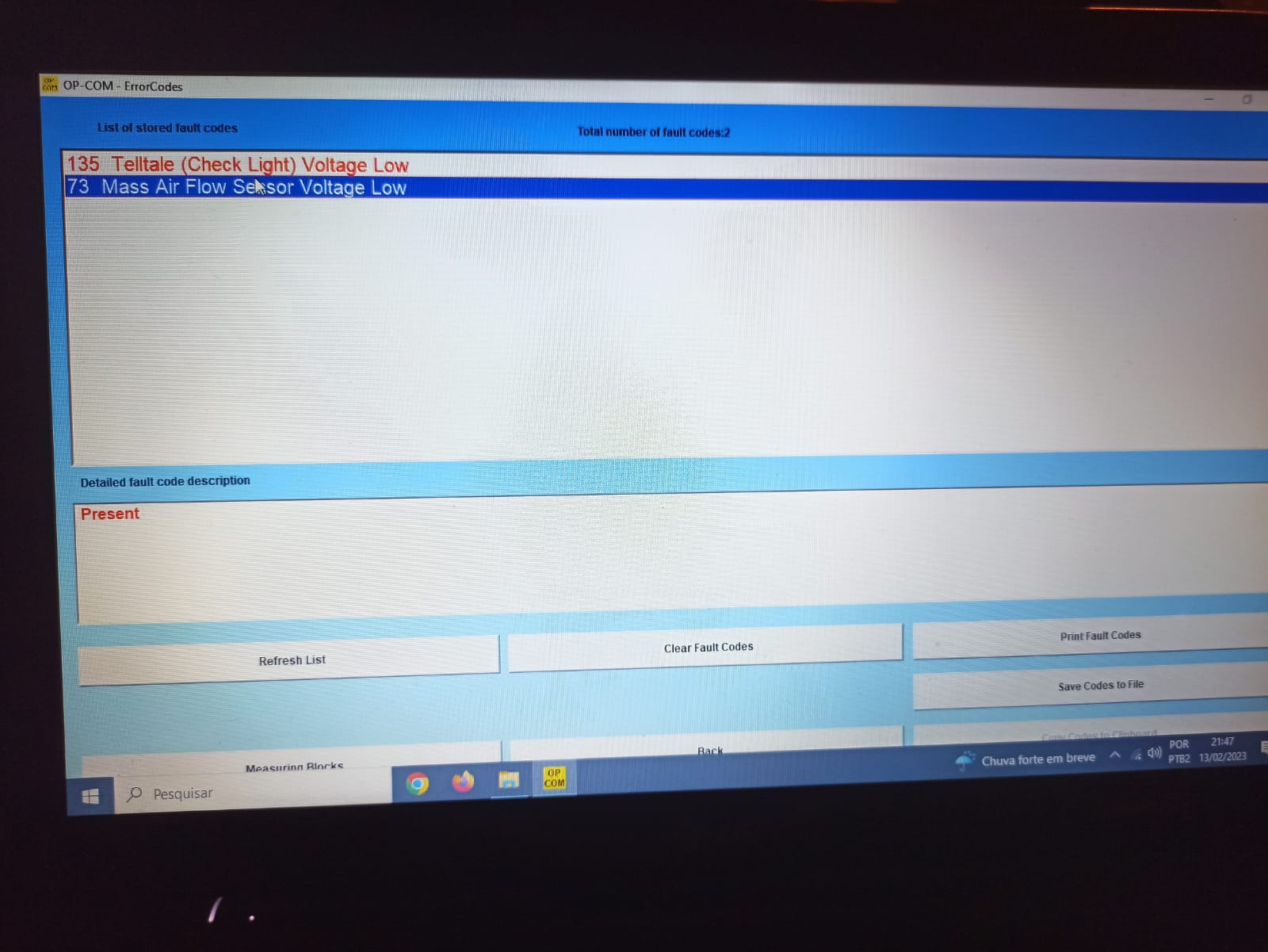

E felizmente, a lista de erros apontou o que eu queria: Mass air flow sensor vontage high e low.
Sensor MAF hora acusando voltagem alta, hora acusando voltagem baixa.

Ontem a noite fiz mais uma conexão com o Opcom com o carro em funcionamento para analisar a resposta da MAF.
Ela tanto acusa 0 volts durante a aceleração como também acusa voltagem alta na marcha lenta do carro. E sempre variando.
Mas reparei também que a lista de falhas está apontando outras coisas :
1- Voltagem baixa no sistema de refrigeração (Coolante system) Não sei se refere-se ao sistema de cebolão e ventoinha ou ao sensor de temperatura que fica na carcaça da válvula termostática;
2- Erro no sensor de RPM.
Já fiz a troca do sensor de rotação da roda fônica, mas não sei se essa falha refere-se à ele ou ao sensor do eixo de comando.
