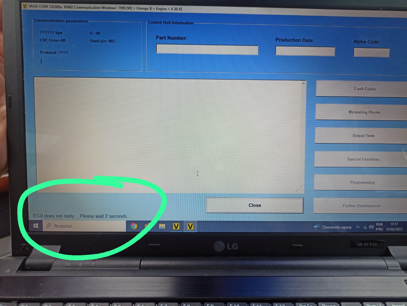

Então resolvi comprar o Opcom para diagnosticar em casa, porque na minha cidade nenhuma oficina conseguiu ou quis tentar conectar com a central do omega.
Depois que decidir comprar o Opcom, o problema passou a ser a conexão do dispositivo.
Primeiro o vendedor do ML não enviou o cabo adaptador;
Depois de receber o cabo vi que o Opcom estava com uma versão de firmware muita antiga, que não conversava com os softwares (V01.35);
O vendedor precisou enviar outro Opcom com o firmware mais recente (V01.99);

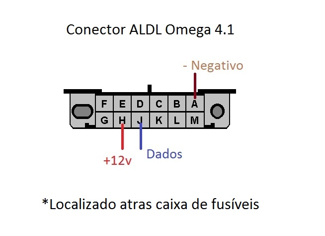

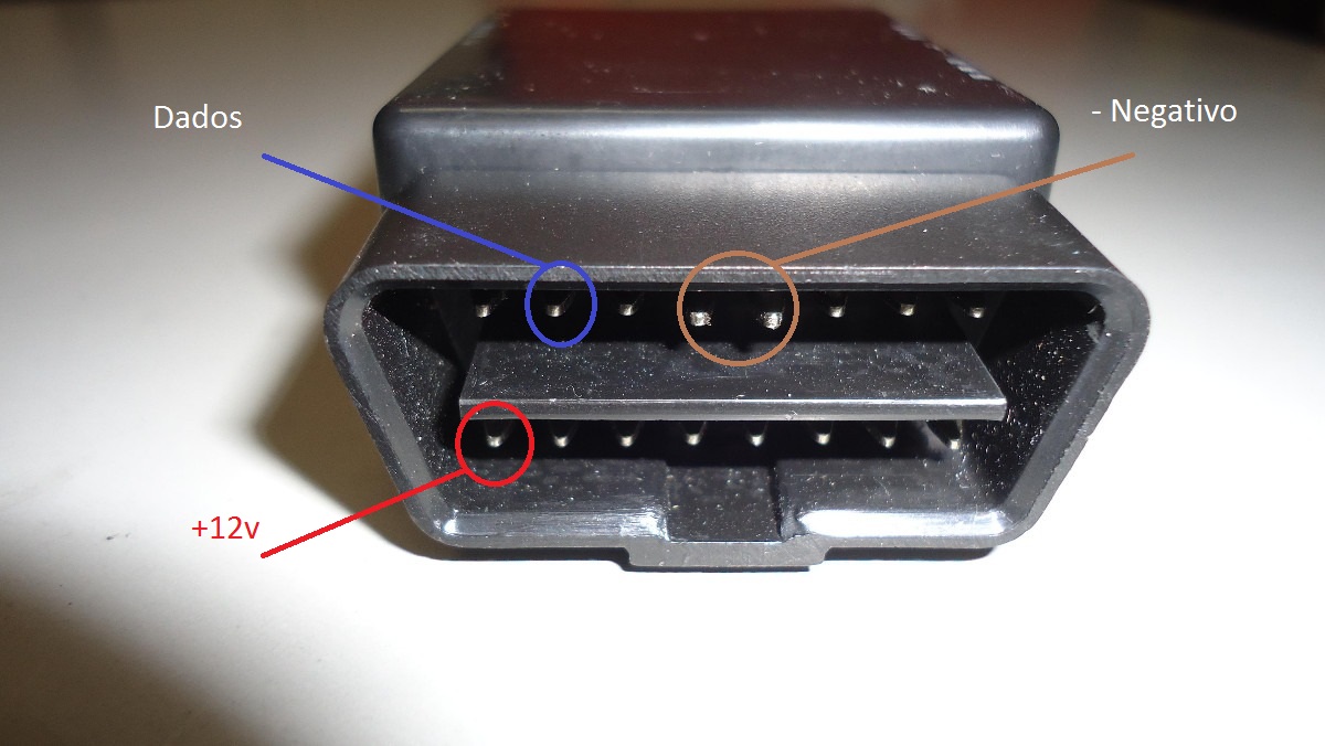

Depois o cabo adaptador, apesar de ter a mesma pinagem da tomada de diagnósticos do omega (12 pinos), não funcionava no omega, porque a sequência de pinos do omega é diferente do ALDL, mesmo tendo a mesma quantidade de pinos.
Então tentei contato com o nobre colega Danrpm e só assim consegui fazer o Opcom conversar com a central do carro.

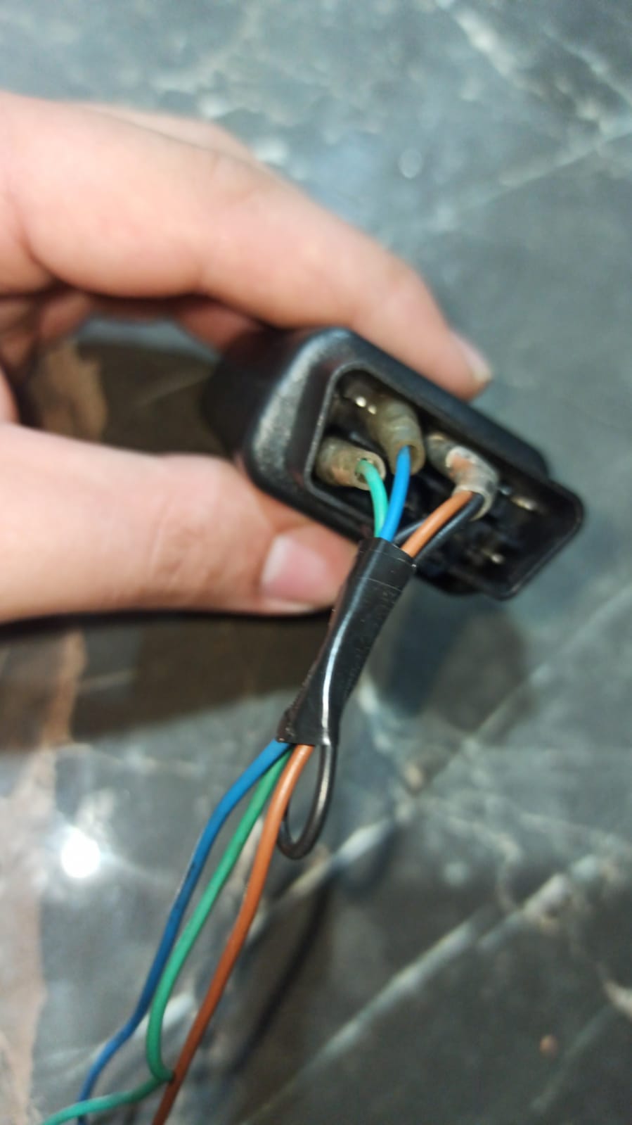

Danrpm me explicou que para conectar o dispositivo na tomada do carro eu deveria ligar de forma individual os pinos de 12V, terra e diagnóstico.
E só assim consegui conexão com a central do carro.

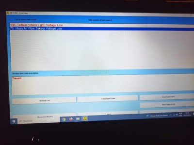

E felizmente, a lista de erros apontou o que eu queria: Mass air flow sensor vontage high e low.
Sensor MAF hora acusando voltagem alta, hora acusando voltagem baixa.

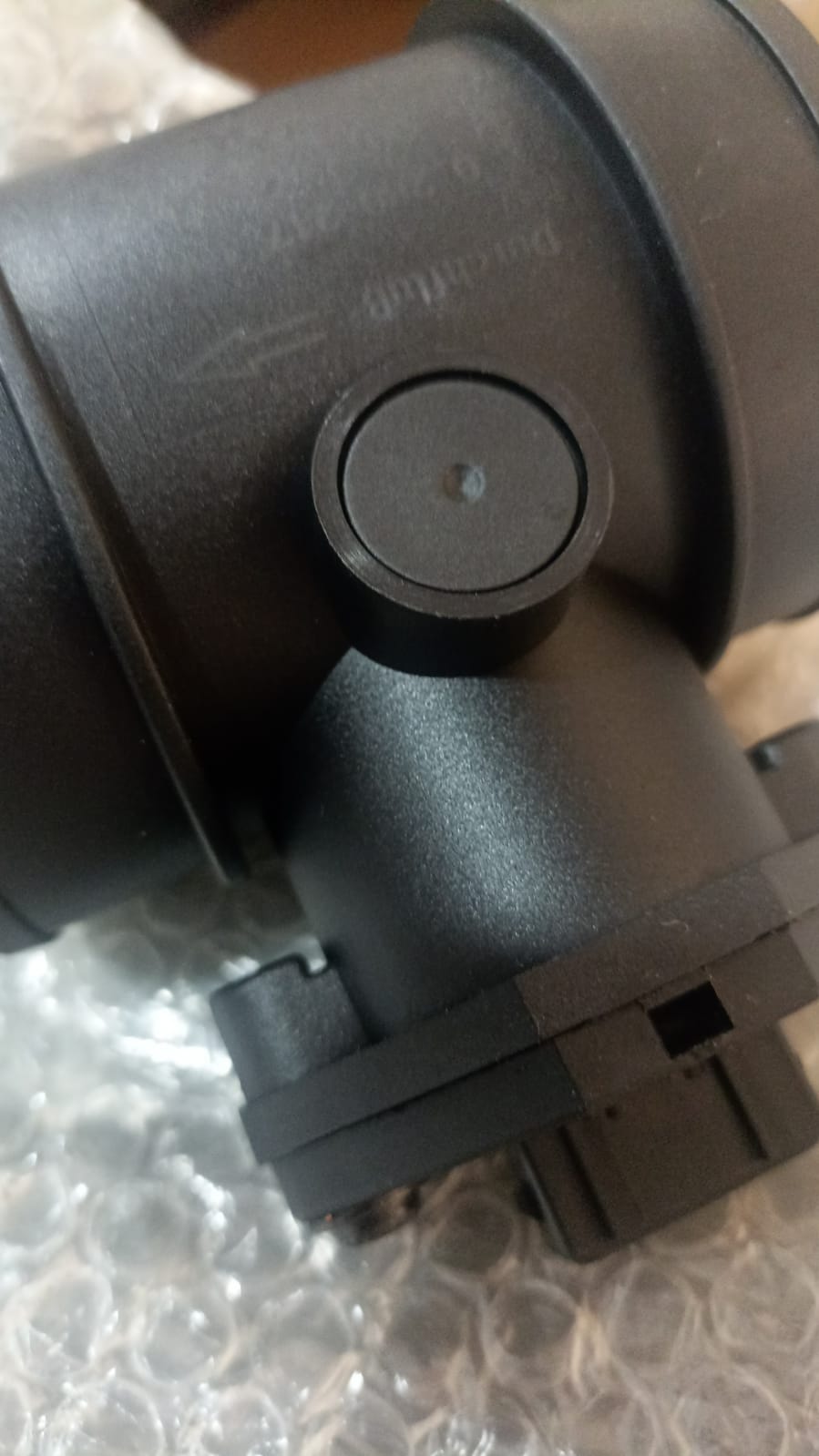

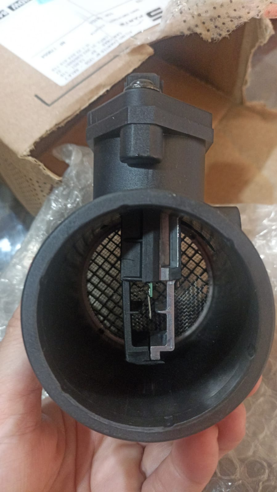

Fora isso, a MAF nova chegou hoje.
Comprei a mais baratinha do ML, marca YMAX, 136 reais.
A noite vou montar e testar.

Sua torcida deu certo, amigo!
Agora o 4.1 voltou a vida!
Foi só plugar a MAF nova e o carro ficou com o funcionamento perfeito.
Marcha lenta quietinha e estável, aceleração rápida e lisinha. Até o barulho do carro voltou a ficar bonito :D
