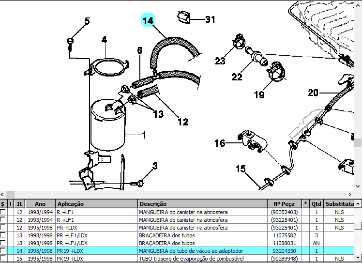

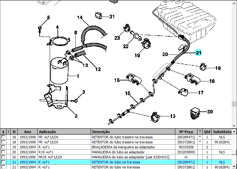

Boa noite galera!
Sou novato no fórum.
Tenho um GLS 2.0 1993
Bem eu estou tendo problemas com meu carro, ele funciona normalmente mas depois de algum tempo ele começa a tipo querer morrer quando paro em um sinal.
Eu andei pesquisando e minha dúvida é em relação a ligação das mangueiras do filtro do canister para a válvula canister.
O que sei é que uma mangueira vem do tanque e vai para o bocal no filtro é do filtro, sai a mangueira do purge para a válvula correto?
Só que no meu acredito que está errado.
Queria saber se algum colega poderia me ajudar a deixar correto.
Obrigado.

quanto ao canister, veja se isso te ajuda....
Re: Esquema de ligação do filtro é da bomba canister.
Eduardo, seja bem vindo ao clube!
O Max postou o esquema de ligação das mangueiras, que é basicamente o mesmo para todos os Omegas A.

O que realmente eu preciso saber é se a ligação da válvula canister está correta.vi os esquemas ai que os amigos postaram mas sou um jumento p entender. Kkk
Se puderem mandar fotos eu iria agradecer .
O meu filtro de carvão ativado está úmido e com cheiro de gasolina.
